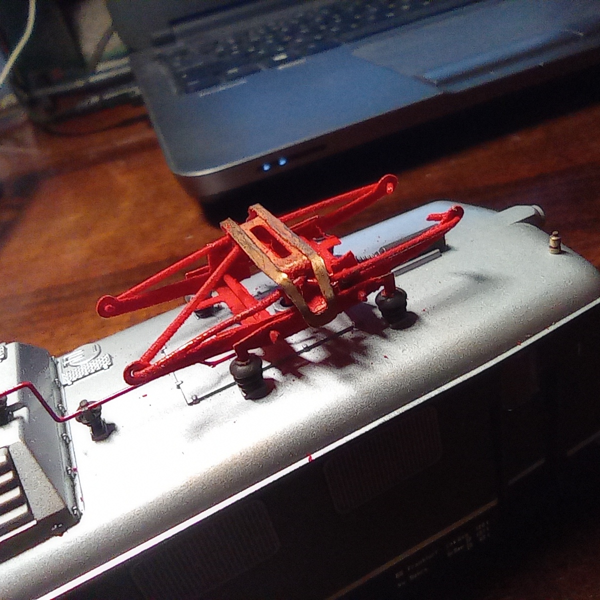

Так вот, решил из того, что есть (ещё есть боковины телег, но нужны колёсные пары), сделать стендовый (полочный) вариант этого электровоза. Хорошо, что модель сбоку сделана правильно.
Так-как пантографы отсутствовали, а их стоимость немного кусается, решил поразмять руки. Лист меди, стальная проволока... Пока работа в процессе, но потихоньку движется.

Пока застопорился на контактных лыжах. Пробовал делать из алюминия (пивная банка), но слишком мягкий и тонкий металл. Медь сложная в обработке для такой детали.

Пантограф это серьёзная работа. Вышел добротный, а-ля старое Пико. А чего с другой стороны пантограф а не сделали Z образные лучи?

Это ещё будет. Только там не Z-образные лучи. Постараюсь, как-то впаять. Ориентировался на оригинал.

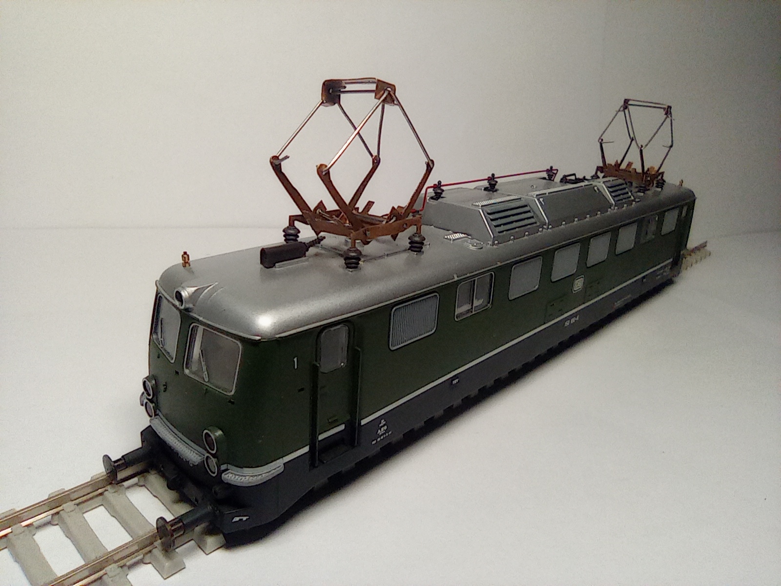

Фиксируется в любом положении. Складывается и раскладывается вручную без фиксации пружинами или запорными скобами (заушинами и.тп.). Надо будет по месту смотреть после установки пружин, какую часть панторгафа надо подогнуть для его фиксации в сложенном состоянии.

Практически закончил работы по доведению того, что есть в наличии (кузов электровоза, боковины телег и колесные пары от резинохода), до состояния стендовой модели. Перекрасил пантографы, так как предыдущий красный был очень яркий. Остались мелочи - сделать подоконые поручни на обе кабины, имитацию электромагнитных тормозов между телегами и сделать одну утерянную площадку между фонарей со стороны одной из кабин, ну и покрасить то, из чего сделал сами телеги и раму. Пока не пригружал и свет не делал. Может, когда-нибудь и до этого руки дойдут. Главное, что электровоз стоит на ногах и может использоваться в сплотке с другим электровозом, как имитация двойной тяги или просто отдыхать на полке.

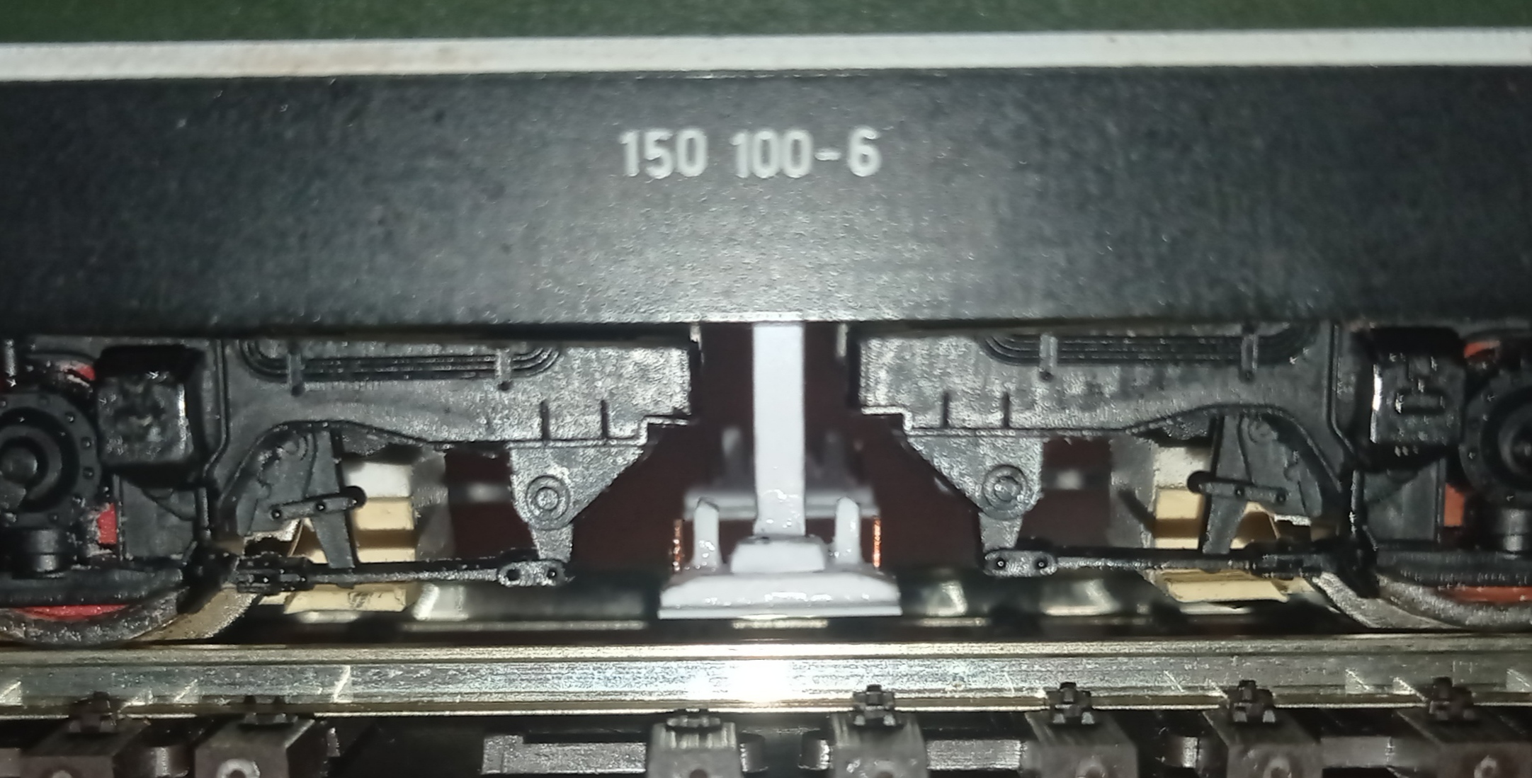

Ну вот готовы подоконные поручни, восстановлена утерянная площадка между фонарями, электромагнитные тормоза, покрашены телеги и рама.
Теперь можно обкатать.
