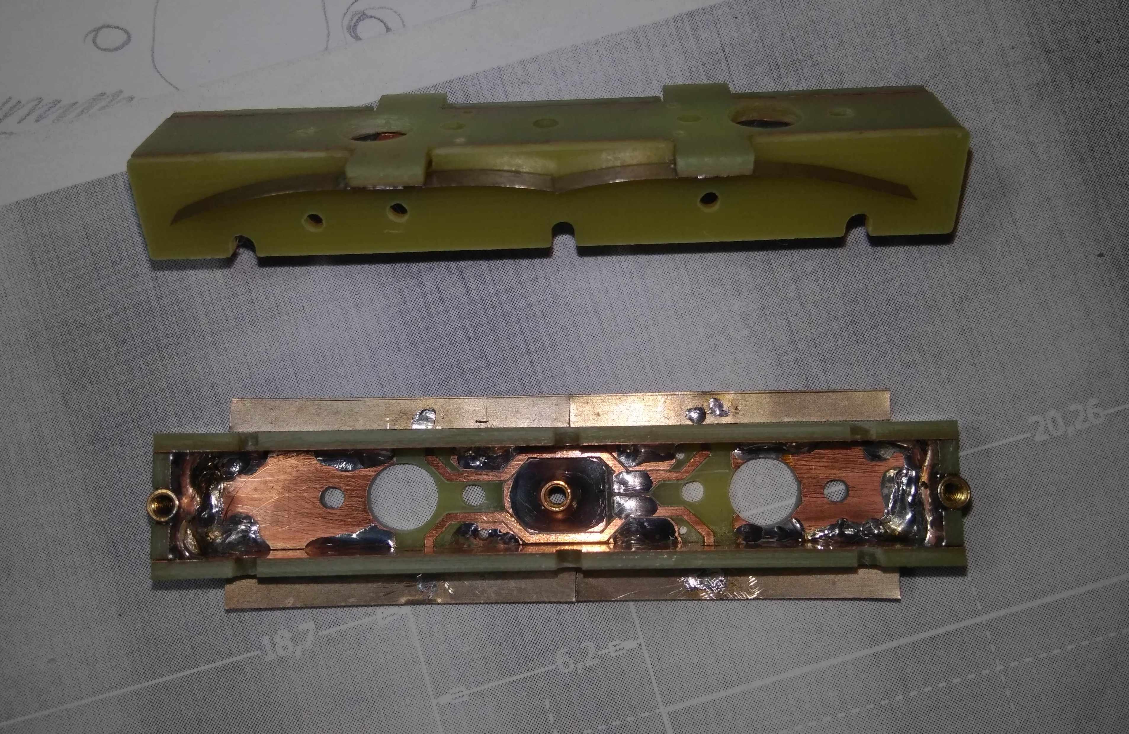

Тележка.
Тележка спаяна в коробку из нескольких деталей из стеклотекстолита 1,5мм, и нескольких латунных стоек под винт М2, что позволяет готовой тележке с огромным удовольствием разбираться и собираться много много раз. Детальки все вырезаны фрезерным станочком типа CNC3018, вырезал я их на заказ, станка пока что не имею :?.
С одной стороны есть промежуточная зелёненькая шестерёнка, а с другой нет, это нужно было мне для того, что бы отодвинуть "передний" двигатель глубже в машинное отделение, на 4мм удалось это сделать, так как без этого сдвига, движок получается торчал в зоне кабины внутри кузова, и тогда бы пришлось кромсать кабину, а так кабинки остались целенькими :roll: 8-) ..
Текстолит это очень эффективный материал, прочный, упругий, нестираемый, доступный и дешёвый, и в то же время легко обрабатывается инструментом, и паяется, мне он очень нравится.
Ламельки вырезаны вручную полосками из пружинистой какой-то пластины, и припаяны к площадкам на плате внутренней, а через эти площадки на плате они соединяются вместе, обеспечивая максимальный токосъём со всех колёс.
Лично мне такая компоновка токосъёма - "Сверху давить на бандаж колеса", нравится больше чем ставить такую же пластину позади колёс и снимать с задней поверхности. Средняя ось имеет ход-люфт по высоте довольно большой, это нужно для выполнения роли амортизатора, если на рельсах будет бугорок, то среднее колесо поднимется, и не станет подрывать вверх весь корпус тележки, что бы не отрывать от рельса ведущие крайние колёса 8-) .

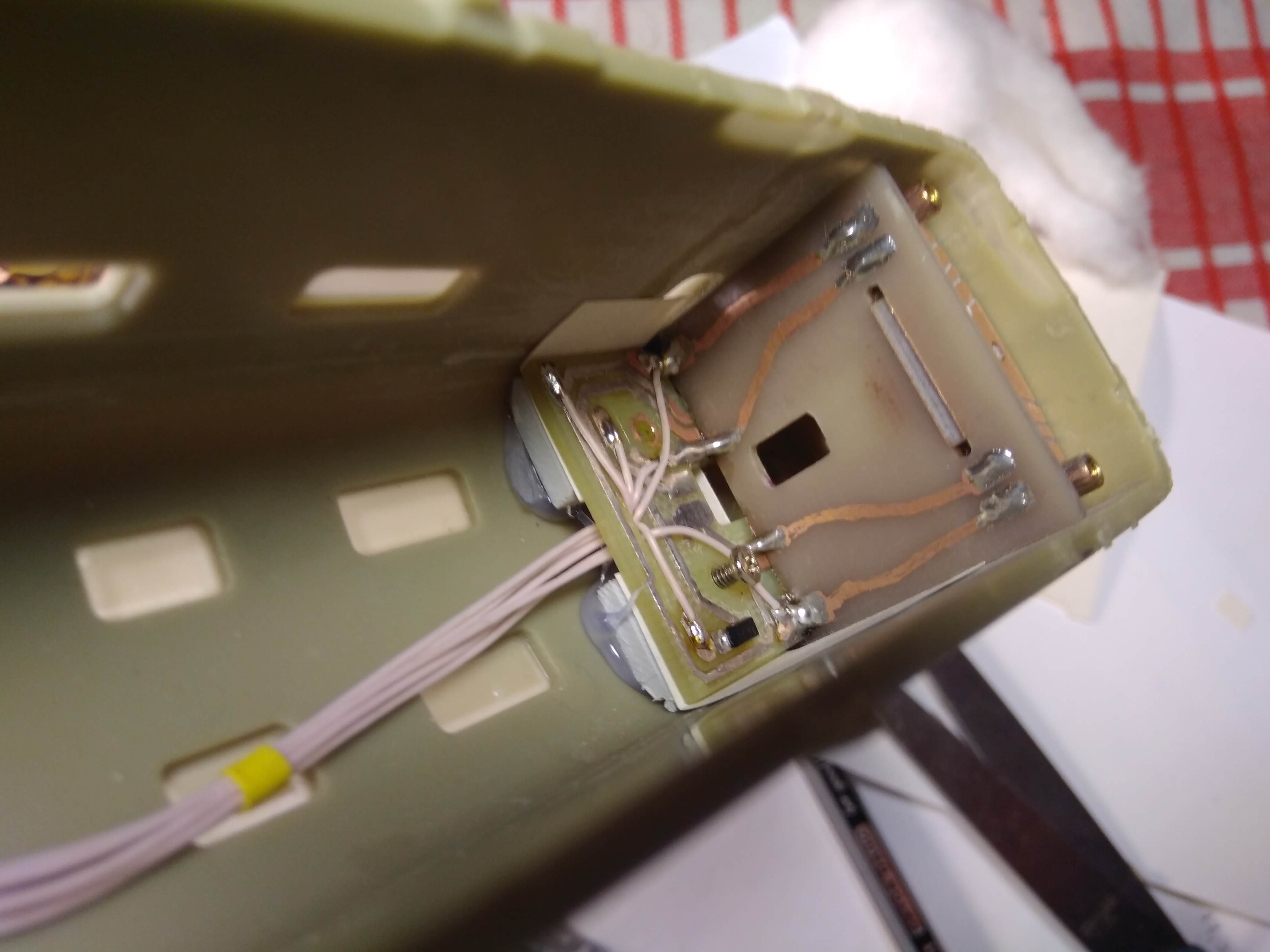

Крепление кузова.Кабина.
Я очень долго думал, как сделать максимально удобное крепление кузова с ходовой, что было просто как lego.. придумал :mrgreen: - 4 маленьких потайных винтика, казалось бы... а вот что за этим скрывалось...
Кузова были спроектированы намного раньше, и никаких заложенных конструктивно точек крепления с рамой не имеют, поэтому пришлось это придумать самому.
Второй нюанс, когда смотрим на готовый локомотив снизу, то таких мест где будет удобно подобраться отвёрткой, и открутить винт, не так уж и много, я нашёл наилучшее :roll: ... эта задача решилась созданием детали - "кабина" :ugeek: 8-) ...
Не смотря на внешнюю простоту, это очень многофункциональная деталь:
● связующее крепление для корпуса и ходовой, съёмное при этом, для доступа к стёклам изнутри.
● упор для кузова, что бы рама не проваливалась внутрь кузова.
● место крепления для всех светодиодов освещения на мордочках, а именно - прожектор, кабина, 2 буферных, задний красный, и подсветка номера таблички на каждом углу :roll: :geek:...
● и основа для декоративной кабины, которую мона снять и поработать отдельно с интерьером кабины :roll: ...
Каждому, кто пойдёт по этой тропинке, нужно будет вклеить один первый раз в потолок кузова пластиковую деталь, заранее заготовленную, и потом к ней прикручивать кабину. Я это сделал термоклеем, именно он подошёл лучше всего для этой задачи, - у него большое собственное тело, которое заполняет все пустоты, отличная адгезия с axson, и сохнет он за 10 минут, и отодрать можно если что, повторно нагрев его :roll: ..
Детали эти, как и тележки все из текстолита + пайка. Очень легко подшлифовываются наждачкой или пилочкой для ногтей, для предварительной подгонки в кузов :roll: 8-). Обе детали абсолютно одинаковые, и распиновка проводов одинаковая, поэтому мона вкручивать их без соблюдения номера кабины.
