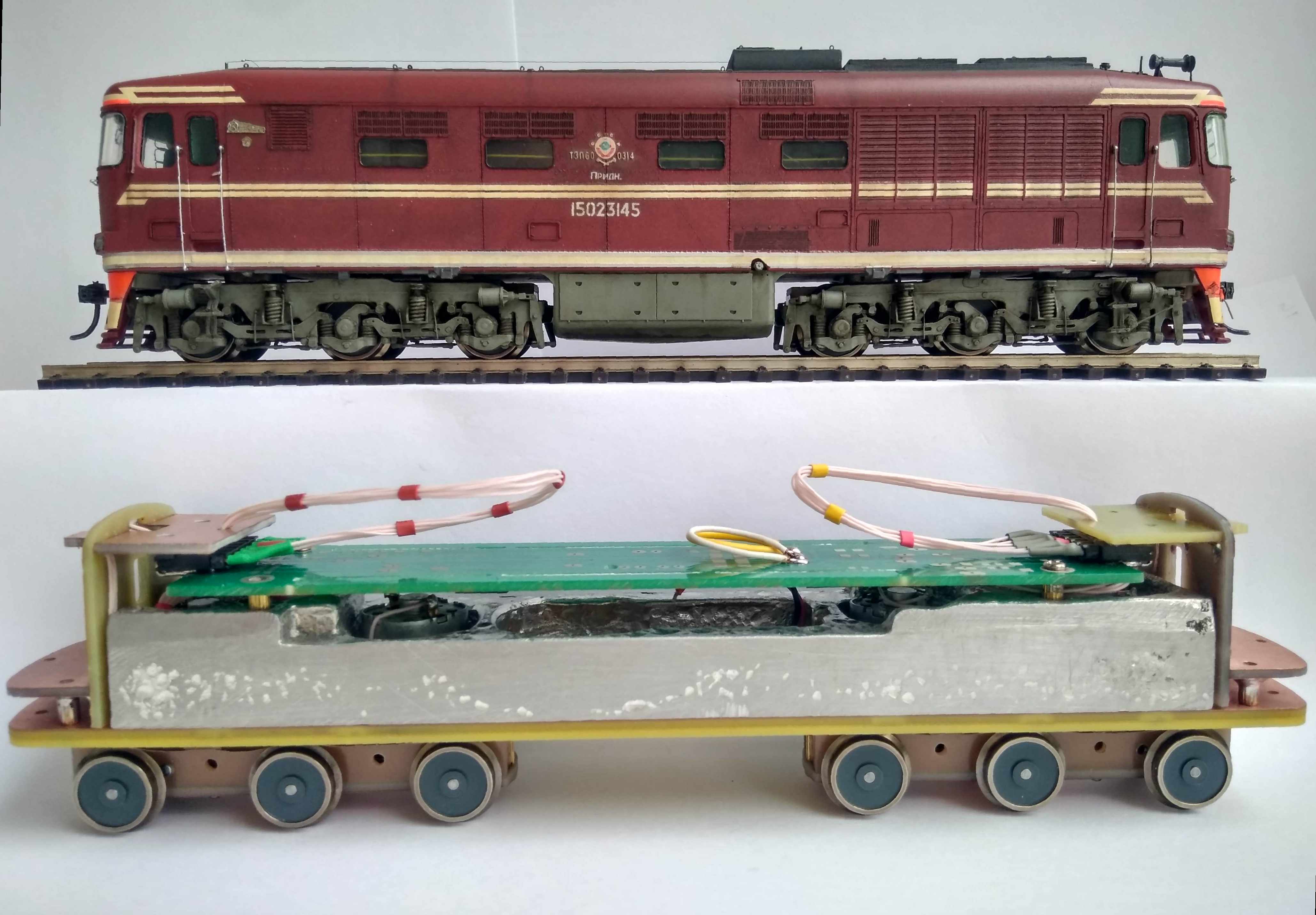

Продолжение. Ходовая часть для тепловоза ТЭП60.
Поигравшись сполна со своей ходовочкой для ТЭП60-0314, самодельной, та что на 4-х моторчиках, ощущения от неё положительно нарастали у меня, и я для себя признал её удачной, и поэтому, очень хотелось продолжить развитие этой версии ходовой.
Первая версия многомоторной ходовой
Главную задачу поставил себе – поднять инженерный уровень всего изделия, делать его более технологичным в изготовлении, пытаясь приблизиться к фирменным вариантам ходовок, облагородить то бишь, и поменьше ручного труда чтобы было при сборке.
Второй важнейший вопрос, - это удобность соединения ходовой части и кузовной части локомотива, потому что кузова ТЭП60 от RTM уже сделаны ранее… поэтому, стоит задача вставить ходовую часть в них с минимальными трудозатратами.
Примерно полгода неспешной возни, и получилось вот уже какая штучка...
Сразу покажу что готово на сегодня!, а дальше по ходу темы, проясним все тонкости по каждой детальке…

Вся конструкция разбита на части, на модули можно сказать, для того что бы с каждой из них можно было отдельно работать или заменить, что бы не было всё одним "большим комком клея"..
● 2 блока тележек, обе абсолютно одинаковые.
● Текстолитовая платформа образует вместе с оловянной раму общую раму.
● Плата печатная что бы собрать вместе всю электрическую часть.
● Кабины из текстолита, их главная функция - связать корпус с рамой, что бы процесс снятия и надевания назад корпуса, был просто удовольствием ;) ...

Рама.
На раму возложены очень важные задачи, а именно:
- прочность всей конструкции.
- шасси для крепления всех остальных элементов.
- главный "груз" для солидного веса ходового тепловоза, он составляет около 500 граммов, что позволяет отказаться от прорезиненных недоколёс, и даёт уверенную тягу локомотиву, как и положено дизельку 8-).
Раму формируют две основные детали, - текстолитовое дно и отлитая из олова (припоя) несущая деталь...
Соединяется всё это вместе 12-ю потайными винтиками М2.

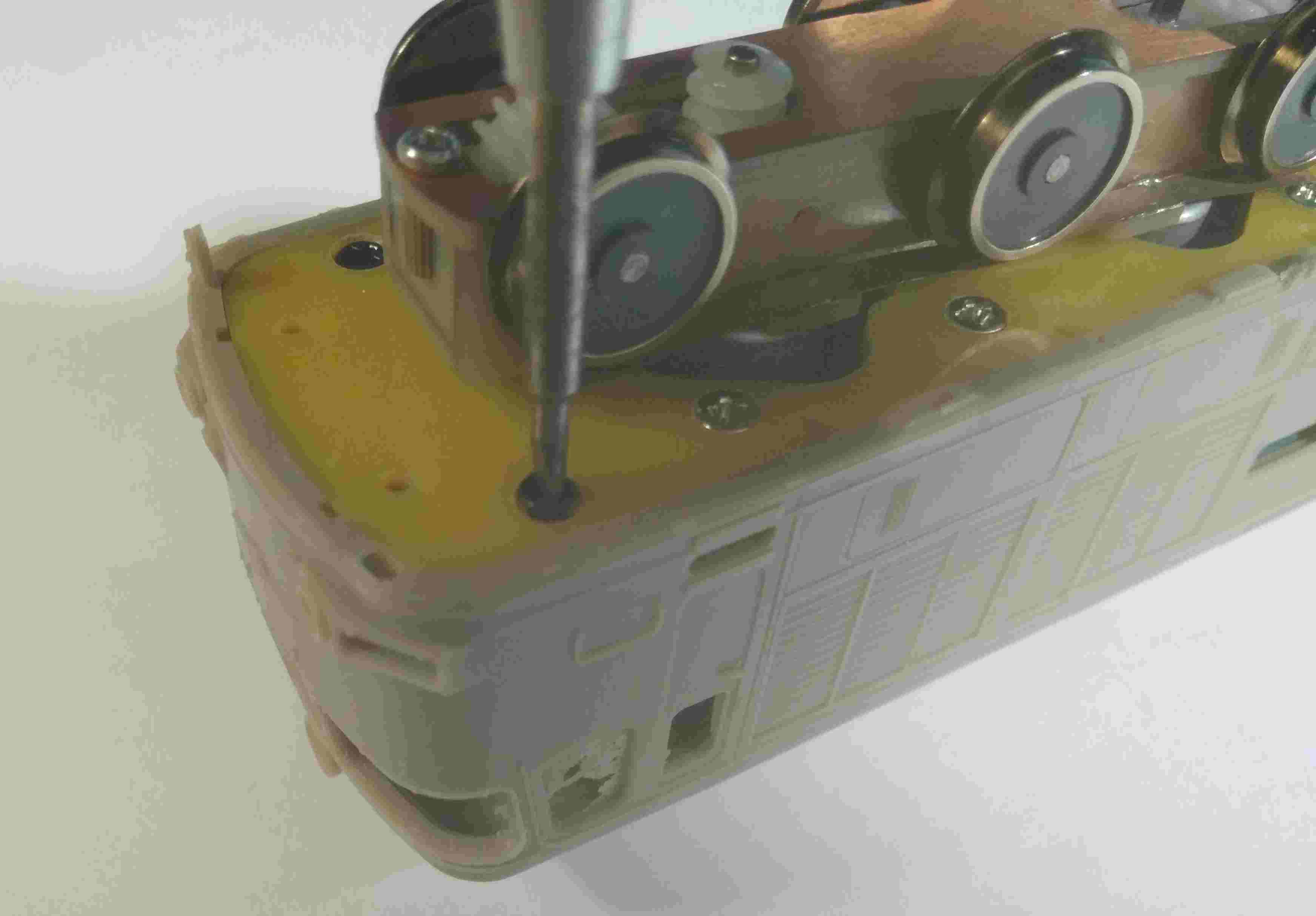

Крепление кузова.Кабина.
Я очень долго думал, как сделать максимально удобное крепление кузова с ходовой, что было просто как lego.. придумал :mrgreen: - 4 маленьких потайных винтика, казалось бы... а вот что за этим скрывалось...
Кузова были спроектированы намного раньше, и никаких заложенных конструктивно точек крепления с рамой не имеют, поэтому пришлось это придумать самому.
Второй нюанс, когда смотрим на готовый локомотив снизу, то таких мест где будет удобно подобраться отвёрткой, и открутить винт, не так уж и много, я нашёл наилучшее :roll: ... эта задача решилась созданием детали - "кабина" :ugeek: 8-) ...
Не смотря на внешнюю простоту, это очень многофункциональная деталь:
● связующее крепление для корпуса и ходовой, съёмное при этом, для доступа к стёклам изнутри.
● упор для кузова, что бы рама не проваливалась внутрь кузова.
● место крепления для всех светодиодов освещения на мордочках, а именно - прожектор, кабина, 2 буферных, задний красный, и подсветка номера таблички на каждом углу :roll: :geek:...
● и основа для декоративной кабины, которую мона снять и поработать отдельно с интерьером кабины :roll: ...
Каждому, кто пойдёт по этой тропинке, нужно будет вклеить один первый раз в потолок кузова пластиковую деталь, заранее заготовленную, и потом к ней прикручивать кабину. Я это сделал термоклеем, именно он подошёл лучше всего для этой задачи, - у него большое собственное тело, которое заполняет все пустоты, отличная адгезия с axson, и сохнет он за 10 минут, и отодрать можно если что, повторно нагрев его :roll: ..
Детали эти, как и тележки все из текстолита + пайка. Очень легко подшлифовываются наждачкой или пилочкой для ногтей, для предварительной подгонки в кузов :roll: 8-). Обе детали абсолютно одинаковые, и распиновка проводов одинаковая, поэтому мона вкручивать их без соблюдения номера кабины.

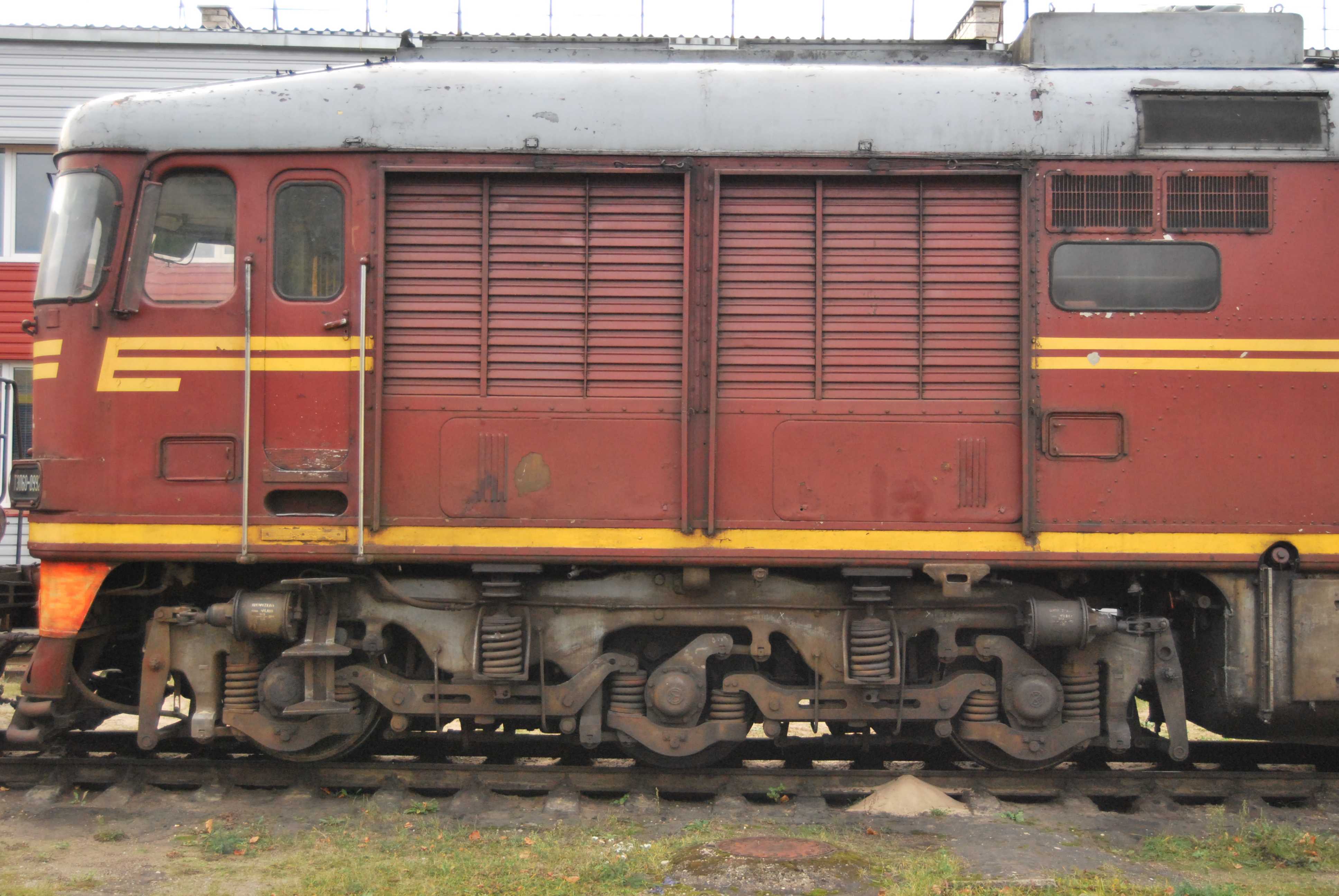

Я когда начинал работать над этим проектом ходовой, мне в общем то всё было понятно как именно я буду делать то и сё, но одна из деталей, была у меня как "кость в горле", очень сложная и хрупкая, но очень красивая при этом, - это боковины тележек!
У ТЭП60 красивые и уникальные тележки, я имею в виду их видимую часть и эстетический вид, много изящных и филигранных деталюшек, лично мне они очень нравятся 8-) :!: .
Особенно тонкие и хрупкие трапы машиниста, но без них то куда :roll: :? , мне очень хотелось что бы тележка была сделана прочной и единой деталью, что бы все элементы остались, но были усилены и умеренно упрощены, :roll: :? :|.. и вот как это сделать, я не мог себе и представить :| :roll: :oops: .
И вот случилось Чудо, вот она - Боковина тележки ТЭП60, вся одной деталью, 3D печать из жижи, потрясающего внешнего вида, с трапом, цилиндрами и пружинными опорами! я сам себе не сразу поверил, когда её увидел :shock: :shock: ..
