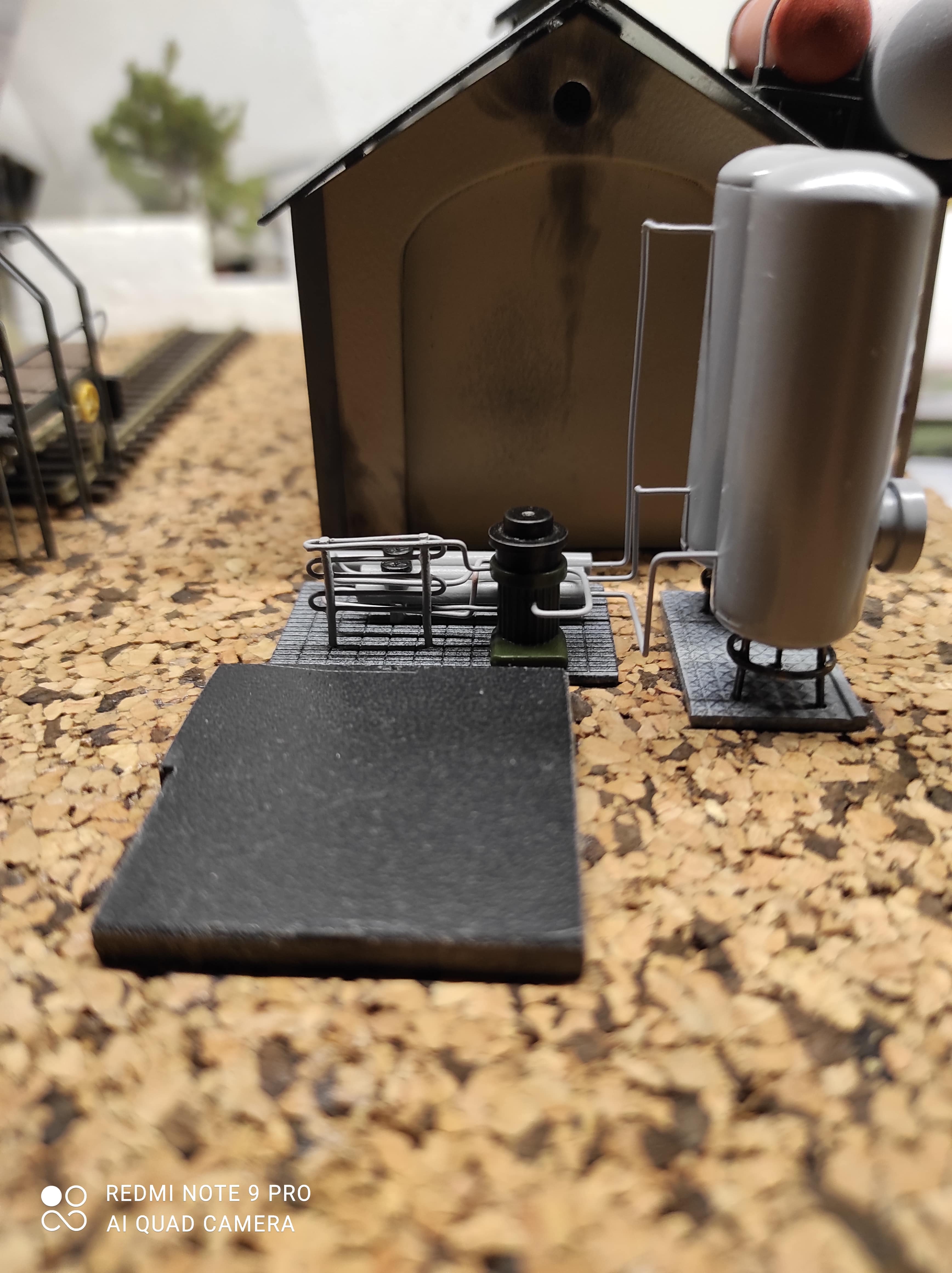

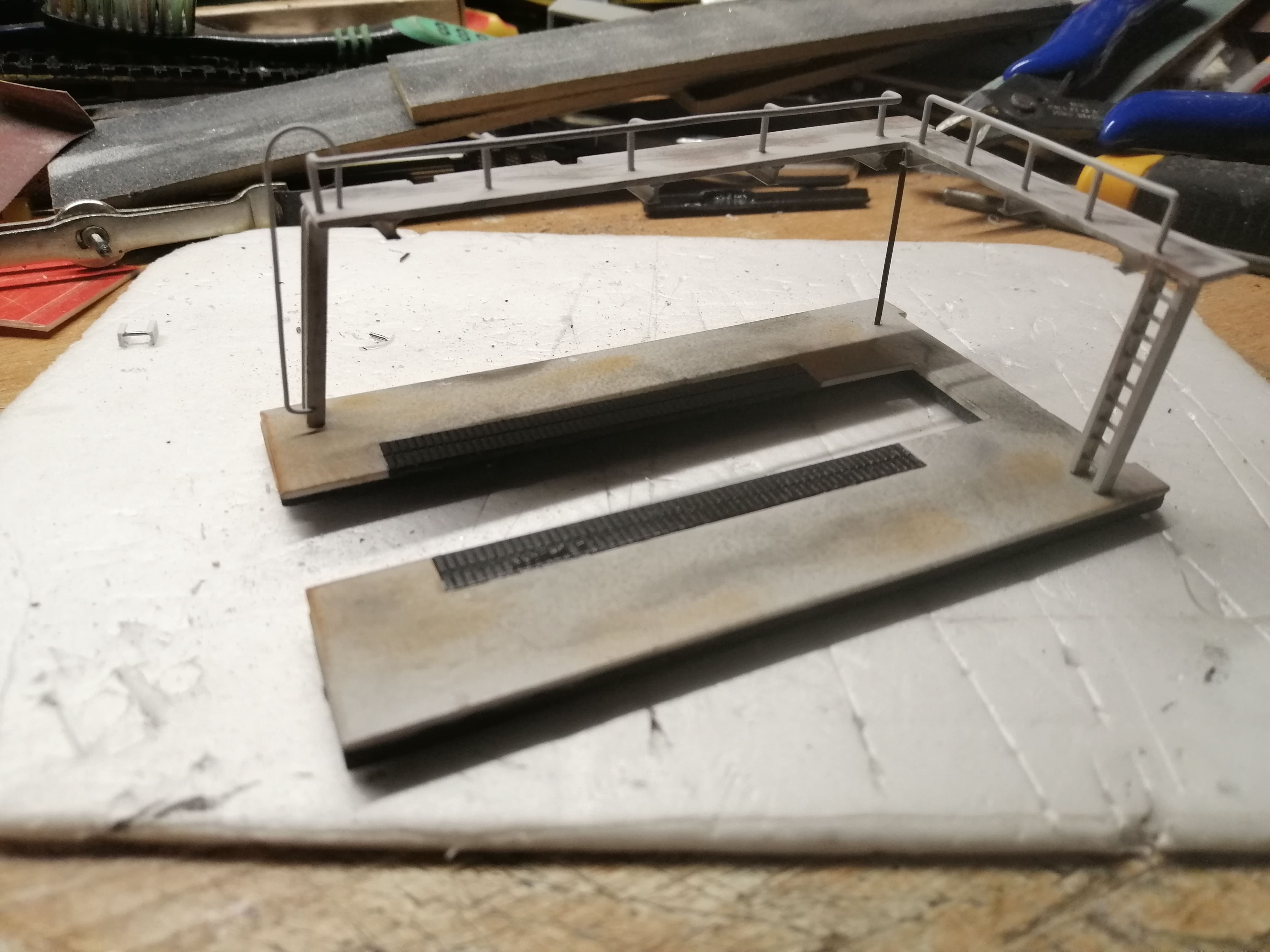

Ну і поки було натхнення запиляв металеві підпорки і площадку для цистерни з водою і бака для миючої хімії .
Бак для хімії трохи загадив білесими розводами (Миюча бурда робилась на основі соди та ще якихось лугів та реагентів - я не в курсах. знайомий теж не знае.) залишилось зробити драбину до площадки і завести труби від баків в сарай і труби з баків до приймальної колонки.
а також вклеїти рами зі склом.
Каску і фуфайку надів - починайте пулять тапки.

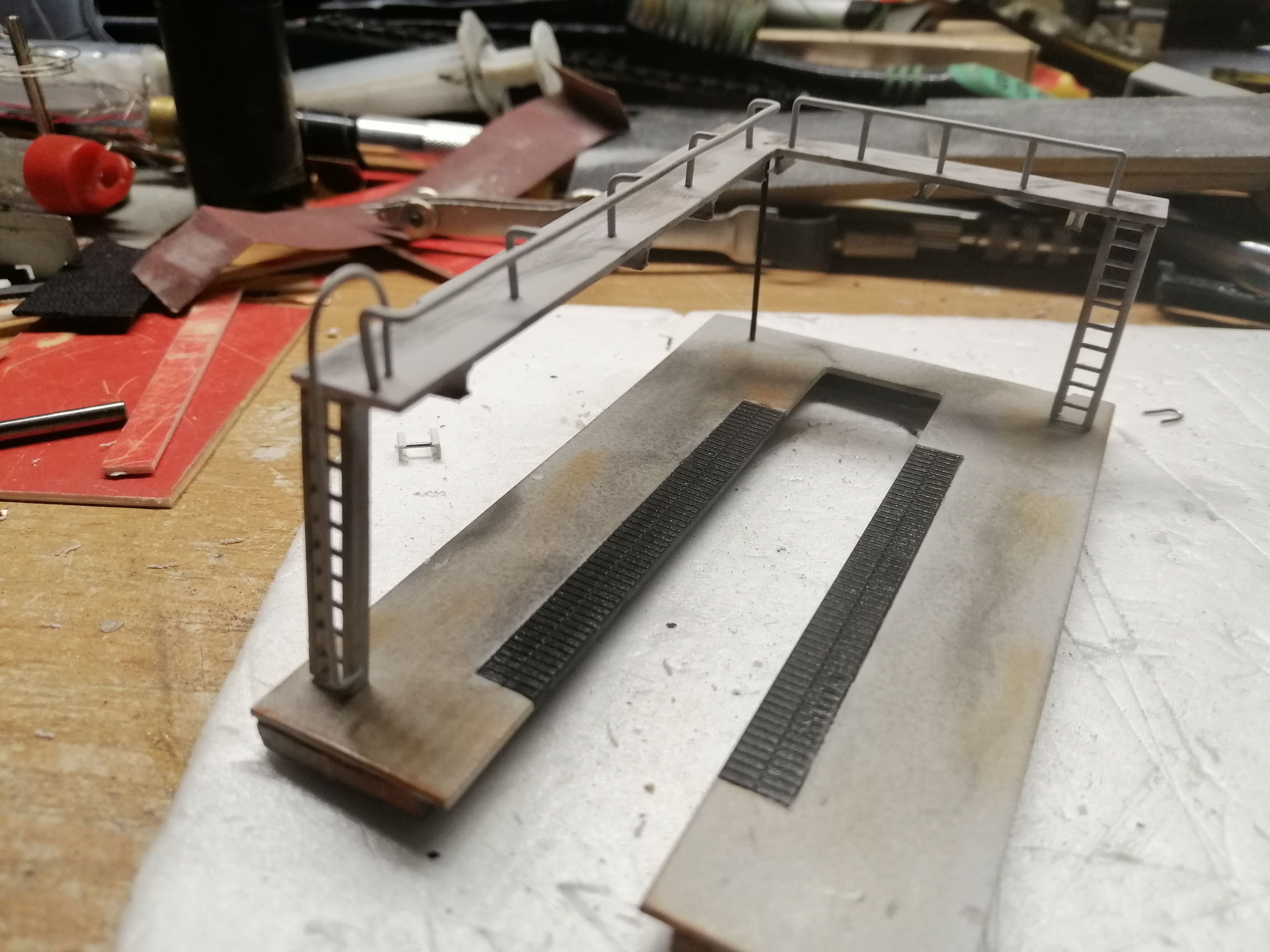

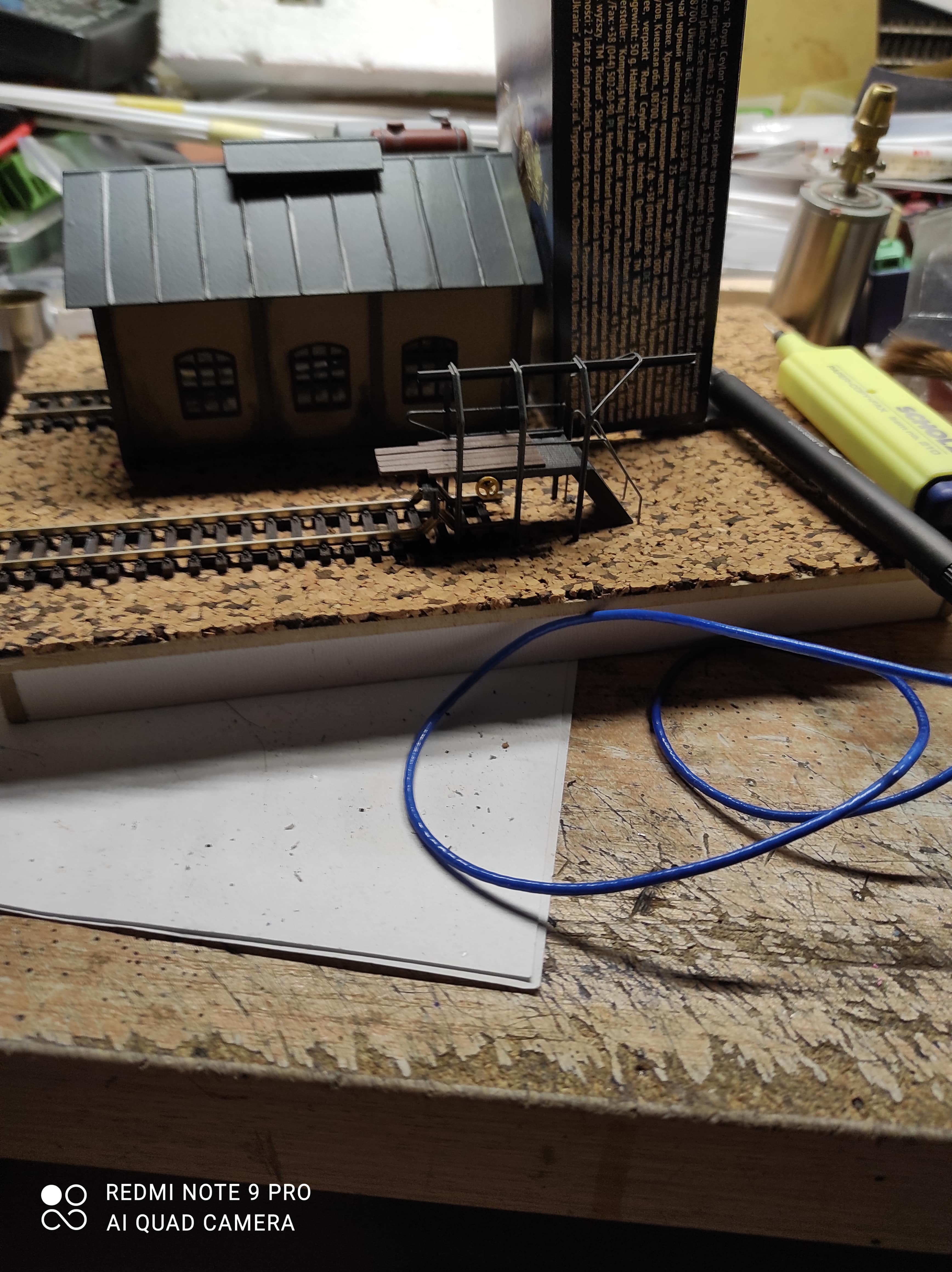

продовжуем моделить. тим паче що трохи появилось нових задумок. Поки що вирішив підчистить хвости і доробить ПТОЛ. Запиляв основу для макетної діорамки. приклеїв пол сарайки з інтер*ером. ну і устаканив рельси. Рядом приліпив рампу для чистки котлів. Завів з під низу та припаяв проводи до рельс Запиляв сарайчик для компрессорної станціїНу і під час перекура на хвилі натхнення розродився прицепчиком-правда ще не знаю до чого його прицепить

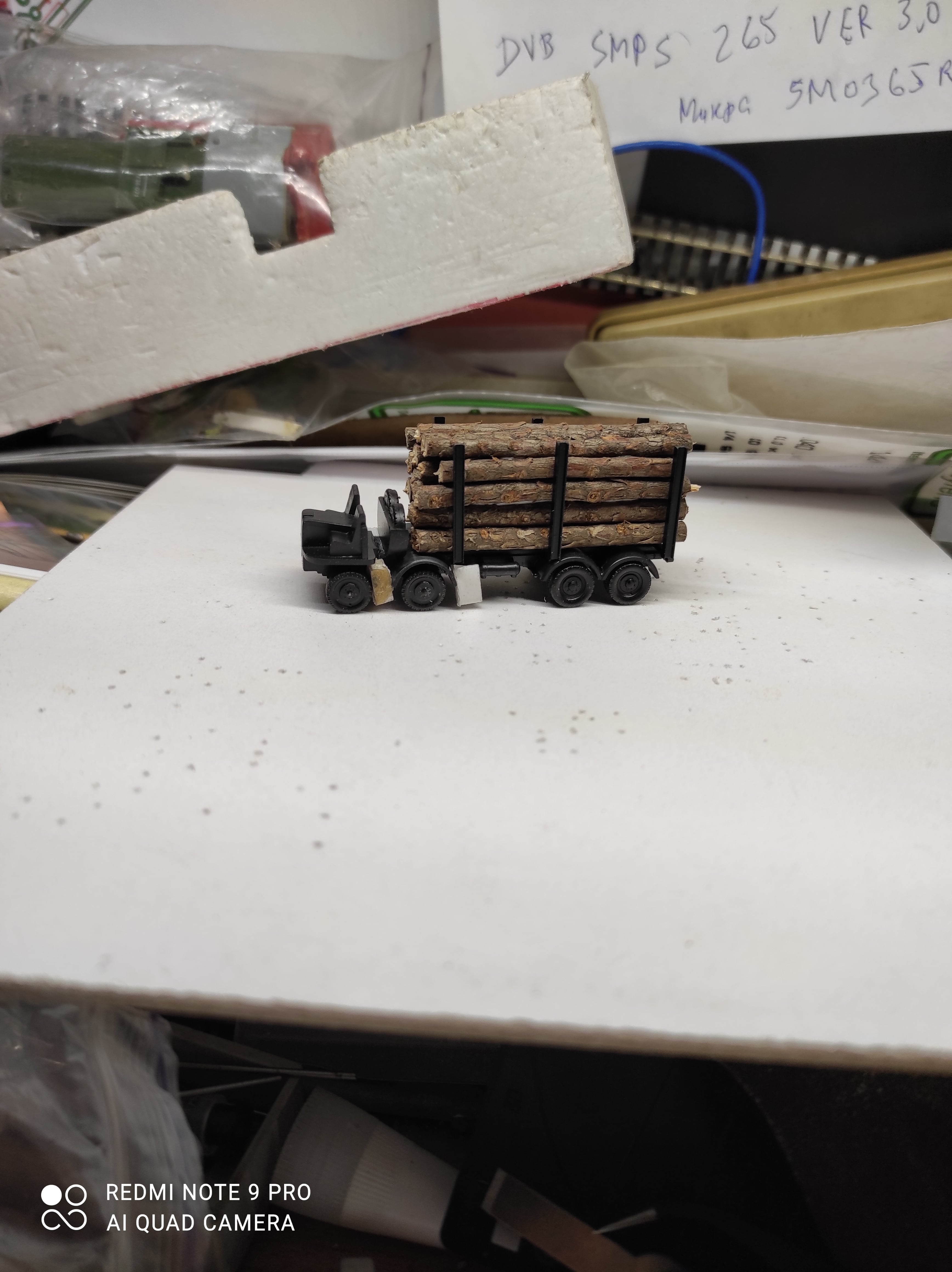

Доброї ночі . Підвернулась в закромах кабіна від ІФИ. вирішив поповнити свое сімейство .Забульбенив раму. вирішив що буде лісовозомнагрузив дровамиприсобачив на кабіну мигалки- транспорт не габарит. родилось невеличке поповнення сімейства до двох та трьохмостових ІФ добавилась чотирьохмостовка. Можете пулять тапки. РС. жду в гості музу- хочеться ПТОЛ доробить

Продовжуем епопею з ПТОЛом. забабахав з двох шприців повітряні резервуари .положив пару роздаточних магістралей. зробив осушувач.Вийшло десь так-третій сорт не брак-четвертий не останній. Ну і присобачив фундамент для компрессорної.залишилось зробити трубопроводи до мийки.компрессорної та рампи для продувки.ну і заточить освітлення для компрессорної та мийки. А також зробити драбину до баків з хіміею та завести від баків трубопроводи до мийки. ну десь так - поради й критика вітаються.

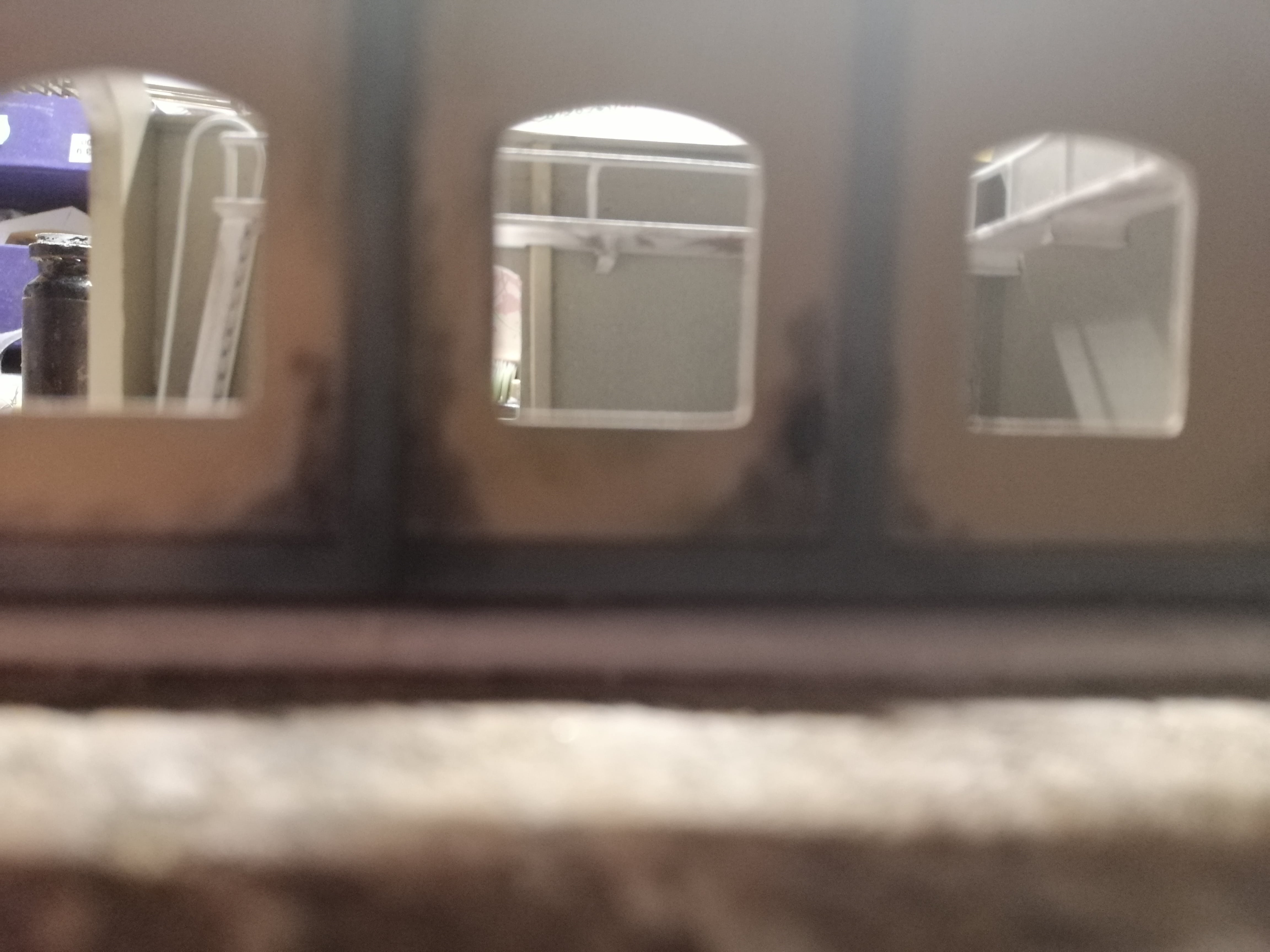

Муза підкинула ідею . Розігнута канцелярська скріпка(мінус)светик+резик+тоненький емальпровод(плюс).вигинаем .камуфлюем устаканюем на місце прописки для компресорої попроще - светик+ватна паличка одіваем кришу сарая. Ну і перевірка що наваялипоки десь так,далі будем думать чим і як засадить та засипать територію ПТОЛа.нарив в закромах шикарних світлодіодів- похожі на старі вологозахищені промсвітильники (захисну сітку робити не буду) Світять теж - люкс. Всередині прозорої колби невеличкий сріблястий абажур з кристалом - при правильному токовому режимі виникае ефект лампочки в скляному захисному кожухі - не хватае лиш кругової захисної сітки.![]()
Тепер кумекаю яким макаром примостирить їх під кришу мийки щоб не було видно проводів - підкришний простір досить добре проглядаеться - а хочеться світильників підвішених під коньком криші.

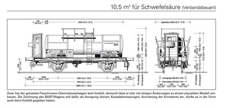

П.С. Можливо хтось із профі знае що возили в таких вагенах і навіщо горловину затягувать болтами(судячи по розміру бочок в голову приходить хіба що ртуть)-підскажіть будь ласка. Вагон робивсь по архівні фоткі ,а там про це ні гу-гу. фото одної из модифікацій такого ж вагена (незначна різниця в бочках та більш довші рамі

Річ у тому що у німців немає у залізниці своїх цистерн. Вони всі у власності інших фірм та заводів. Тому пожежні потягі та інші налівайкі жд майструє самостійно, як з колишніх тендерів паротягів, так із іншої тари.

Погуглил, - это, вроде как, стандартное исполнение на цистернах для перевозки горючего, ли другого летучего содержимого.
А затягивание каких болтов имеете в виду? Тех, что по краю всего диаметра горловины?

Ну да. болти на верхні кришці. Просто в стандартних цистернах один откидний гвинт з барашковою гайкою - розжав ,відкинув гвинт з верхнього коромисла, підняв кришку горловини - як в бідонах для молока. А на цих вагенах просто рівна плита на горловині завінчена по кругу болтами, замість півкруглої кришки з коромислом та відкидним гвинтом.Санёк-69 » Сегодня, 12:50
П.С. Порився в Гуглі
"Бензідам" (нім. Benzidam). Анілі́н (англ. Aniline) — органічна сполука, найпростіший ароматичний амін – безбарвна або жовтувата олія, доволі швидко окиснюється повітрям та набуває червоно-брунатного кольору.[4]Оскільки аміногруппа є електронодонорним замісником на бензеновому кільці, анілін є дуже реактивною сполукою в реакціях електрофільного ароматичного заміщення. Тому часто реакцію важко контролювати Анілін – сильна отрута. Він окислює гемоглобін до метгемоглобіну і, таким чином, перешкоджає транспортуванню кисню в крові. При легкому отруєнні спостерігається посиніння шкіри і нігтів (ціаноз), запаморочення і збудження. У більш важких випадках виникають головні болі, втрата свідомості й задишка, яка може призвести до смерті.

Цистерны, примеры которые приведены в предыдущем сообщении, точно заправляются не через основную горловину.
А на фото оригинала с тремя ёмкостями (который послужил прототипом Вашей модели), хоть оно и маленькое, можно рассмотреть, что там другое исполнение.
Крышка наглухо прикручена к горловине, но в неё врезана ещё одна горловина меньшего диаметра со своим люком, который открывается уже традиционным способом:
вот, как-то так:

На всех перечисленных выше снимках и чертежах цистерны для кислот.Одна с маленькими бочками для оксида водорода.
