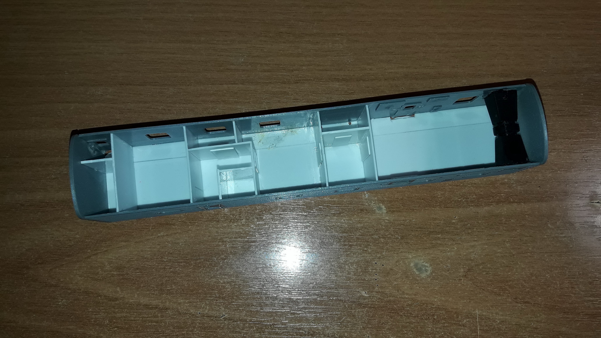

Продолжение работы с дизель-электростанцией. Покраска, интерьер, рама, токосъем с тележек через крепежные винты

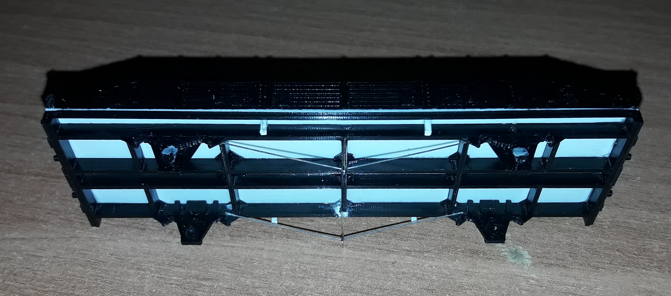

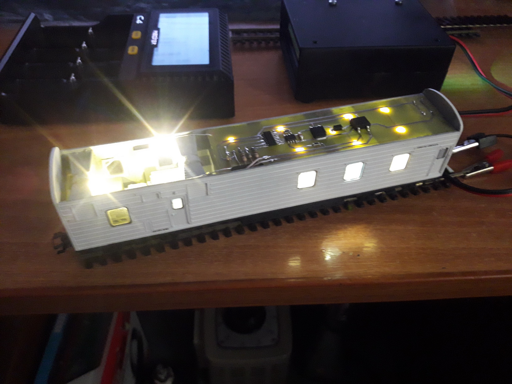

Продолжаем потихоньку. Окна - рамы 3д печать, стекла - лазерная резка прозрачный ПЭТ 1 мм. Пленку снаружи не снимал, так как после нанесения всех декалей будет финишный задув слоем лака. Установлена и проверена плата освещения.

Вагон завершен. Остались только защитные сетки на окна. Внутри со включенным освещением очень душевно и по домашнему (с)
