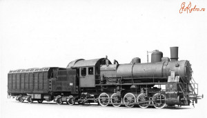

Не факт. Паровозы серии СО с конденсацией пара, шли с родными тендерами-конденсаторами П11, спроектированными на Коломенском машиностроительном заводе. На фото, очень вероятно, это он и есть. А вот объяснимое сходство с немецкими тендерами этого типа конечно присутствует и тому есть причина.
Доработанный на заводе Хеншель (1933 год) советский паровоз типа Э зав. номер 5224. До появления серии СО, был первым и единственным в СССР паровозом с конденсацией пара
Я думаю, этим фактом и объясняется, как и сходство в применяемых технологиях, так и во внешнем виде тендеров.

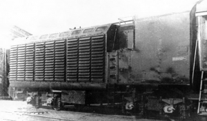

Тендер-конденсатор производства Брянского завода

похоже что наши Коломенцы выпускали 4х остные тендеры кондансаторы, а у немцев 5ти были

Склоняюсь к версии о лицензии. Уж сильно большое сходство с тендером 2'2'T13,5 Kon.
Даже расположение всех узлов идентично немцу. Уже не говоря о явно идентичных формах.

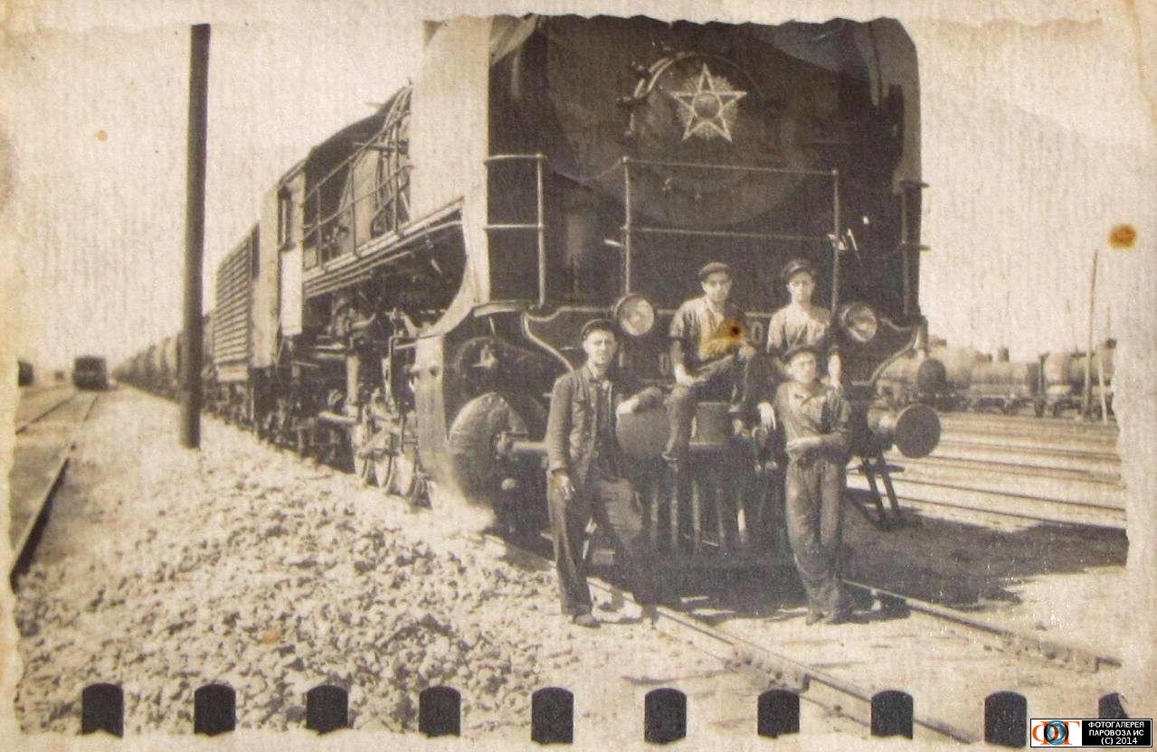

Впоследствии получил номер СО19-635.
Так що німців з їх 178 паровозами 52.18-20 було побудовано н-а-а-а-багато менше, чим у нас.
P.S. Всі відомості взяті з книги В.А.Ракова "Локомотивы отечественных железных дорог 1845-1955".
