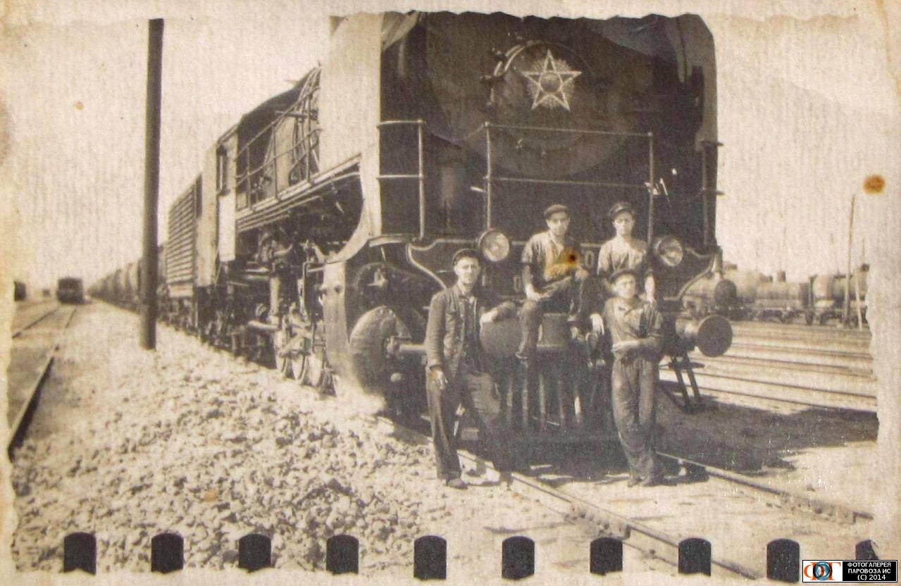

Та ещё бандура. Не каждый поворотный круг такое примет.

Зато какая эпичная! Гению немцев не было предела!

Справа в тому, що у нас також існували подібні локомотиви - мені відомі пасажирські Су і вантажні СО з такими тендерами.

Ну таки да, были. С немецкими тендерами от Хеншеля. :roll:

На фото явно тендерок от 52-ки :)

Не факт. Паровозы серии СО с конденсацией пара, шли с родными тендерами-конденсаторами П11, спроектированными на Коломенском машиностроительном заводе. На фото, очень вероятно, это он и есть. А вот объяснимое сходство с немецкими тендерами этого типа конечно присутствует и тому есть причина.
Доработанный на заводе Хеншель (1933 год) советский паровоз типа Э зав. номер 5224. До появления серии СО, был первым и единственным в СССР паровозом с конденсацией пара
Я думаю, этим фактом и объясняется, как и сходство в применяемых технологиях, так и во внешнем виде тендеров.
Тендер-конденсатор производства Брянского завода

похоже что наши Коломенцы выпускали 4х остные тендеры кондансаторы, а у немцев 5ти были

52-ые с конденсацией пара изначально поставлялись с пяти-, а затем с четырёхосными тендерами.

я так понял что на Коломенском заводе изачально спроектировали тендер и он был на 4х осях

По крайней мере один источник гласит следующее:
В 1935 г. Коломенский машиностроительный завод им. В. В. Куйбышева приступил к проектированию тендер-конденсатора для паровоза серии СО; одновременно намечались переделки, требующиеся в этом паровозе для использования отработавшего пара. За 45 дней конструкторы Б. С. Поздняков, А. И. Козякин, А. А. Кирнарский, Т. И. Гринь и другие сделали необходимые чертежи.
В феврале 1936 г. был выпущен первый паровоз серии СО с конденсацией пара. Им стал паровоз СО17-85 постройки Харьковского завода, для которого Коломенский завод изготовил тендер-конденсатор и на котором установил необходимое оборудование: водяные насосы, устройства вентиляторной тяги, фильтры для очистки воды от масла и др. Обкатка нового паровоза состоялась 1 марта 1936 г. К концу марта Коломенский завод оборудовал конденсационными устройствами и тендером второй паровоз - СО17-84. Оба паровоза поступили для пробной эксплуатации в депо Москва-Сортировочная Московско-Рязанской железной дороги и водили грузовые поезда на участке Москва - Рыбное. В последующем была налажена серийная постройка паровозов СО с конденсацией пара на Харьковском и Брянском заводах.
Тендер-конденсаторы и конденсационное оборудование для этих локомотив продолжал изготовлять Коломенский завод (тендер заводского типа П11; тележки тендера как у пассажирских паровозов серий Л и Су имели двухступенчатое рессорное подвешивание).
На этом же ресурсе, но в статье о немецких "52-ых", встретилась такая информация:
Около 200 паровозов поставлено с конденсацией пара. Сначала с пяти-, затем с четырехосными тендерами, которые умещались не на всех поворотных кругах, а только на треугольниках или петлях. Конденсационное оборудование идентично тому, что поставлено фирмой Хеншель на паровозы серии CO19.
Если эти выдержки не противоречат друг другу, то из них следует, что производство конденсационного оборудования на Коломенском заводе, возможно шло параллельно поставкам такового из Германии. Возможно Коломенский производил это оборудование по лицензии, хотя несомненно доработанное, ведь ранее, испытания паровоза "Э", первого получившего оборудование от Хеншеля, выявили его конструктивные недостатки в такой степени, что руководство Наркомпутей потеряло к переоборудованному паровозу всякий интерес.

Склоняюсь к версии о лицензии. Уж сильно большое сходство с тендером 2'2'T13,5 Kon.
Даже расположение всех узлов идентично немцу. Уже не говоря о явно идентичных формах.
