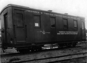

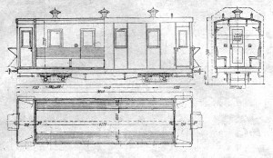

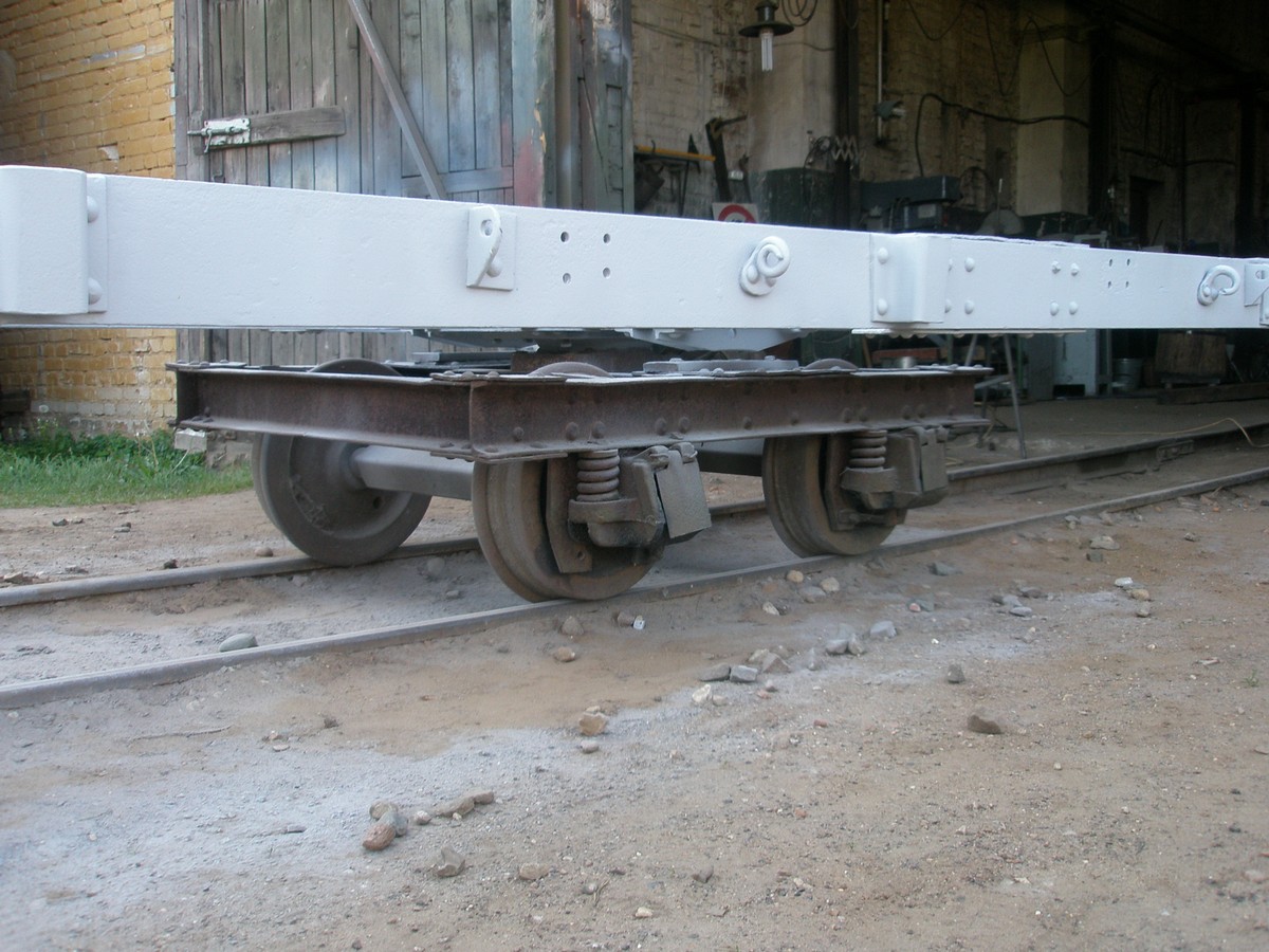

Информация, как обычно, весьма скудная. Есть единственная нормальная фотография.
Но товарищ, выложивший этот снимок, не уверен, что это именно тот вагон, что на чертеже. А на чертеже подразумевается вагончик "Азнефть".

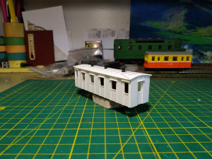

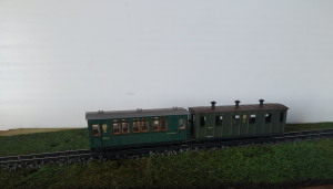

В общем, за ночь слепил такое.
Визуально разница с Н0 конечно огромная.
Сложностей от уменьшения габарита не ощутил - обычная, вполне обыденная работа.

Не определился. Можно сделать нечто по имеющемуся чертежу, но мне больше нравится Даймонд. Знатоки утверждают, что первые вагоны "Азнефть" были именно на даймондах.
База тележки прототипа 1000 mm, т.е. такая тележка в N может подойти, но для уверенности надо бы эту тележку иметь в руках... :roll:

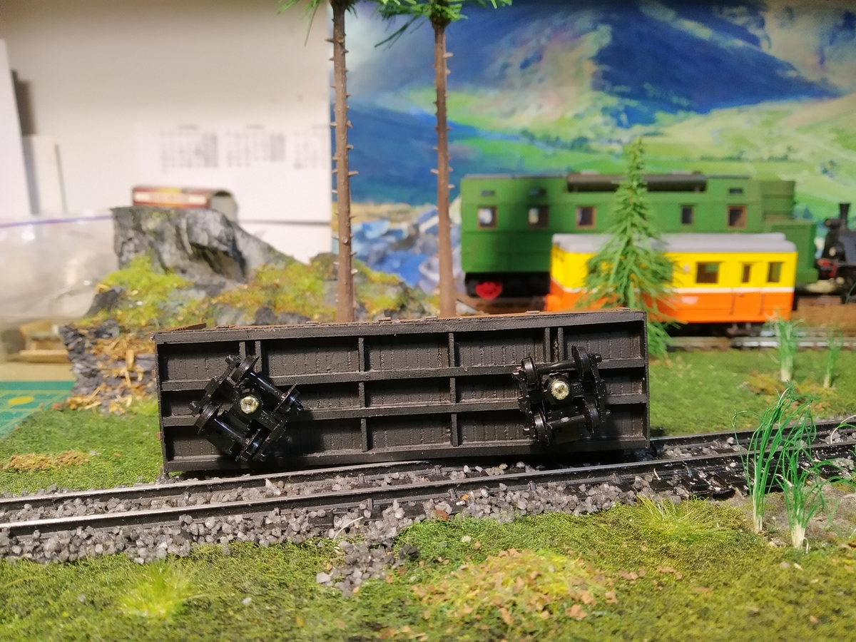

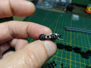

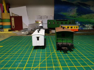

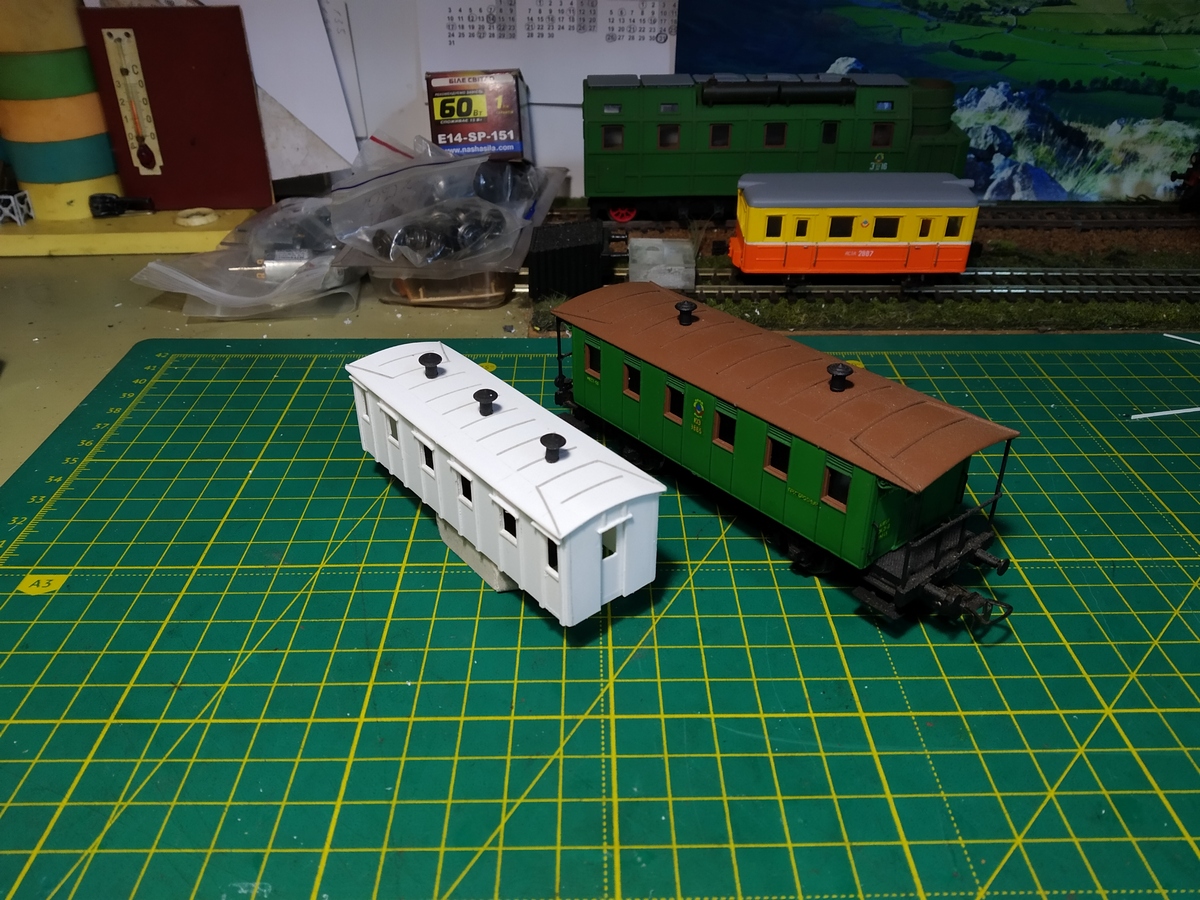

Тележки от N.
После установки тележки рассмотреть практически невозможно. Постановка вагона на рельсы тоже весьма затруднительна - надо делать приспособление по известному типу в Н0.

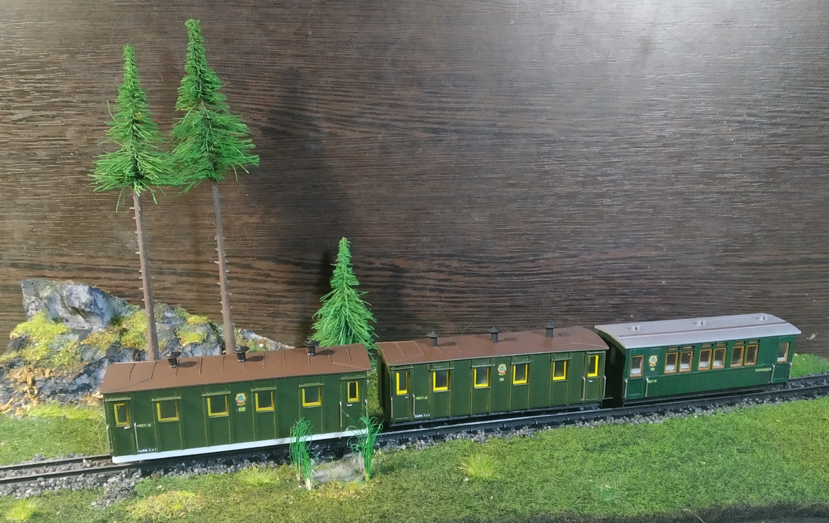

Продолжение, которое следует...

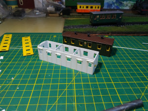

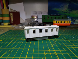

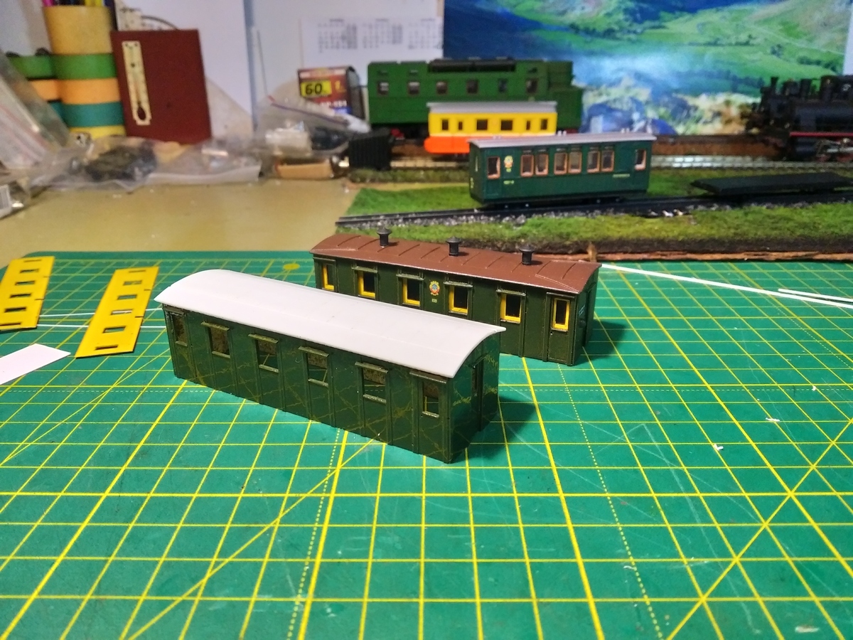

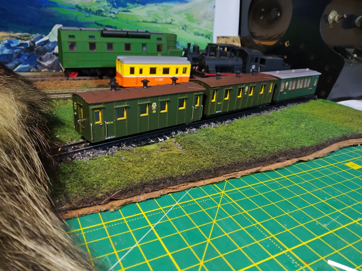

Сформировался облик очередного пассажирского вагончика. Внешне выглядит самым укомплектованным потому, что с поручнями, но в реальности пока без рамы и тележек.

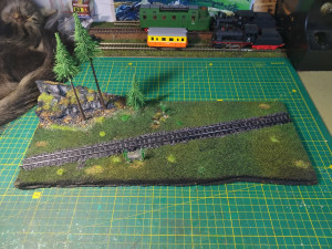

При том, что ни один объект узкоколейного ПС так и не завершён, параллельно делается подставка для фотографирования.

alex76 писав:
21 жовтня 2022, 11:07
Самый реалистичный задник для подобных фотосессий, это настоящая природа.

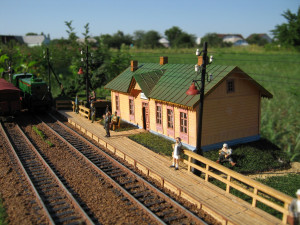

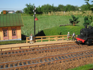

Бесспорно. Делал пробы на этом поприще. Фотосессия требует очень тщательной подготовки и благоприятного стечения целого ряда обстоятельств.

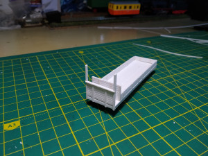

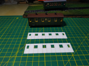

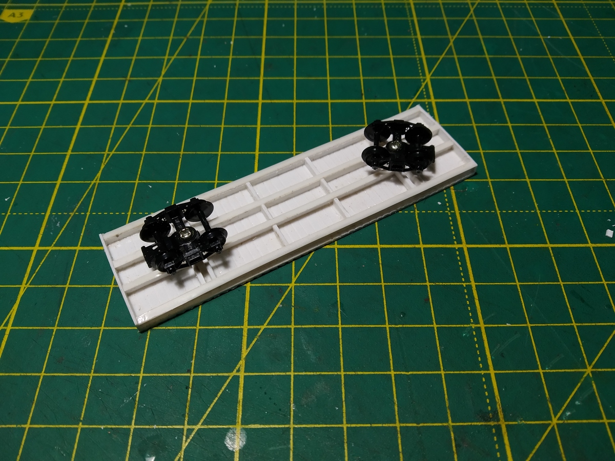

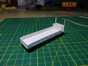

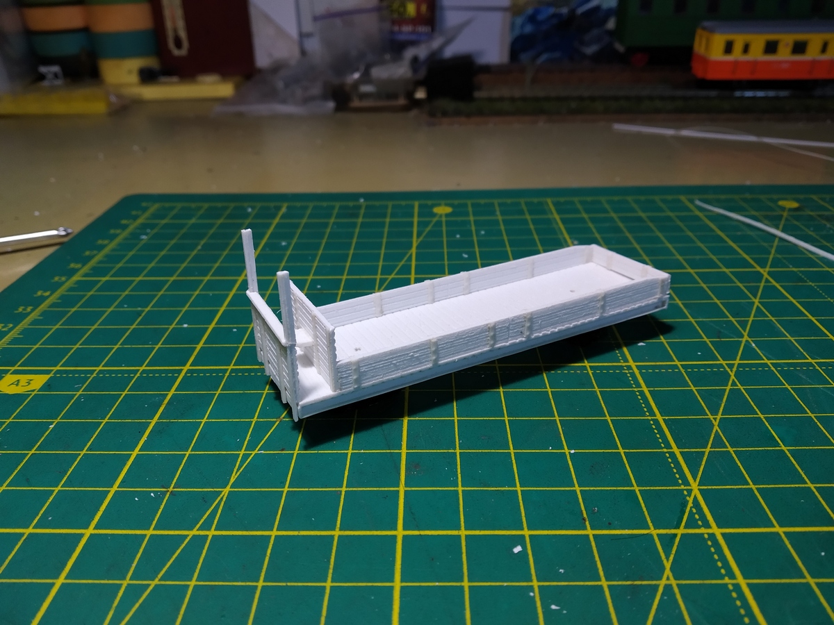

Платформа.
Заготовка.

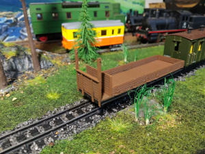

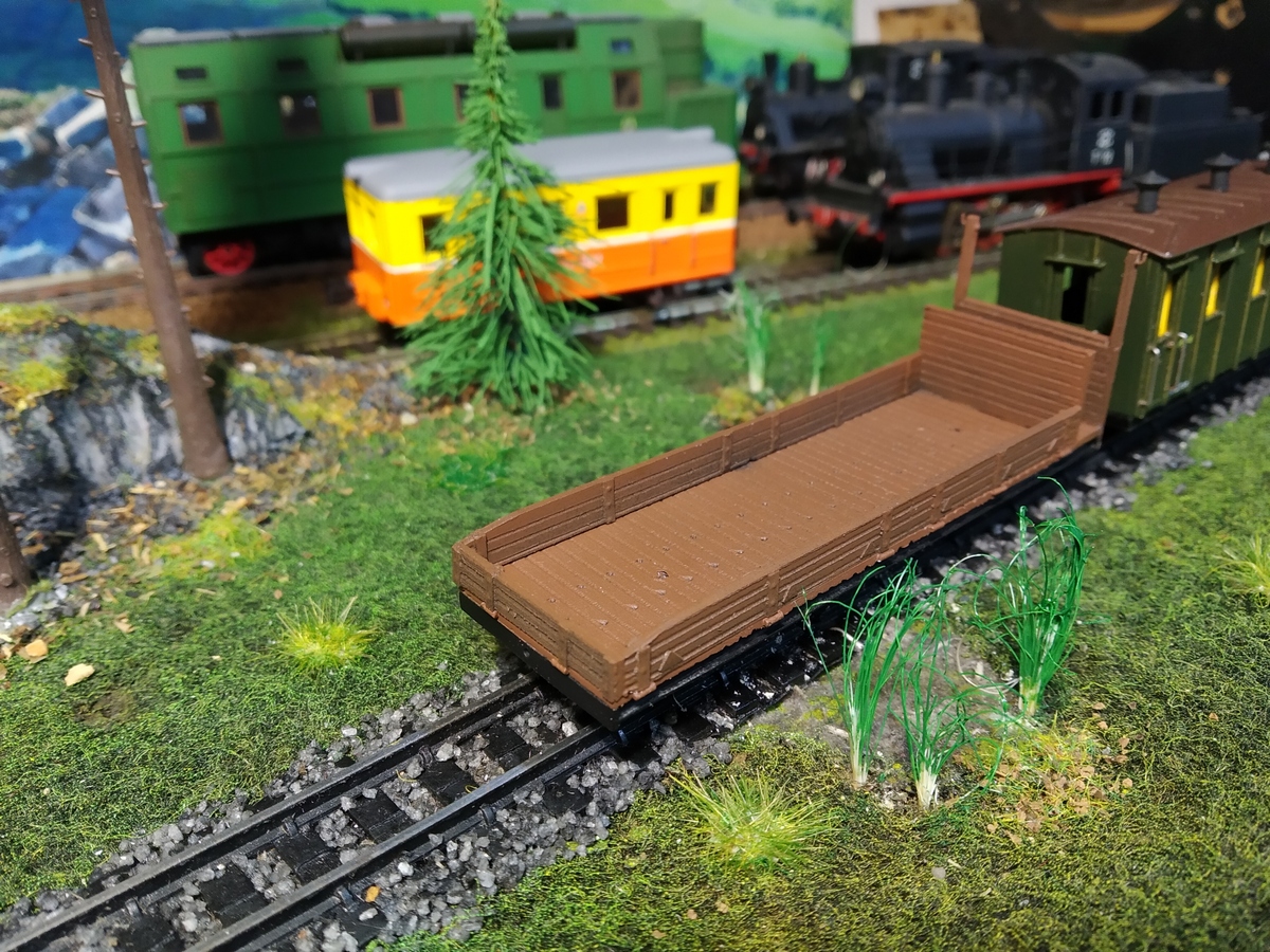

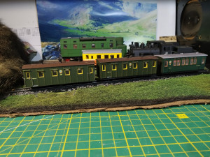

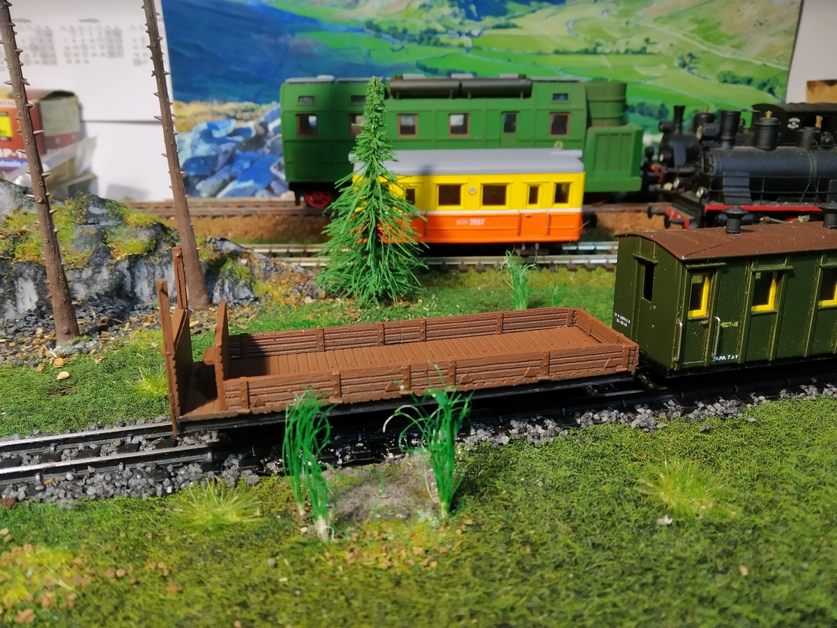

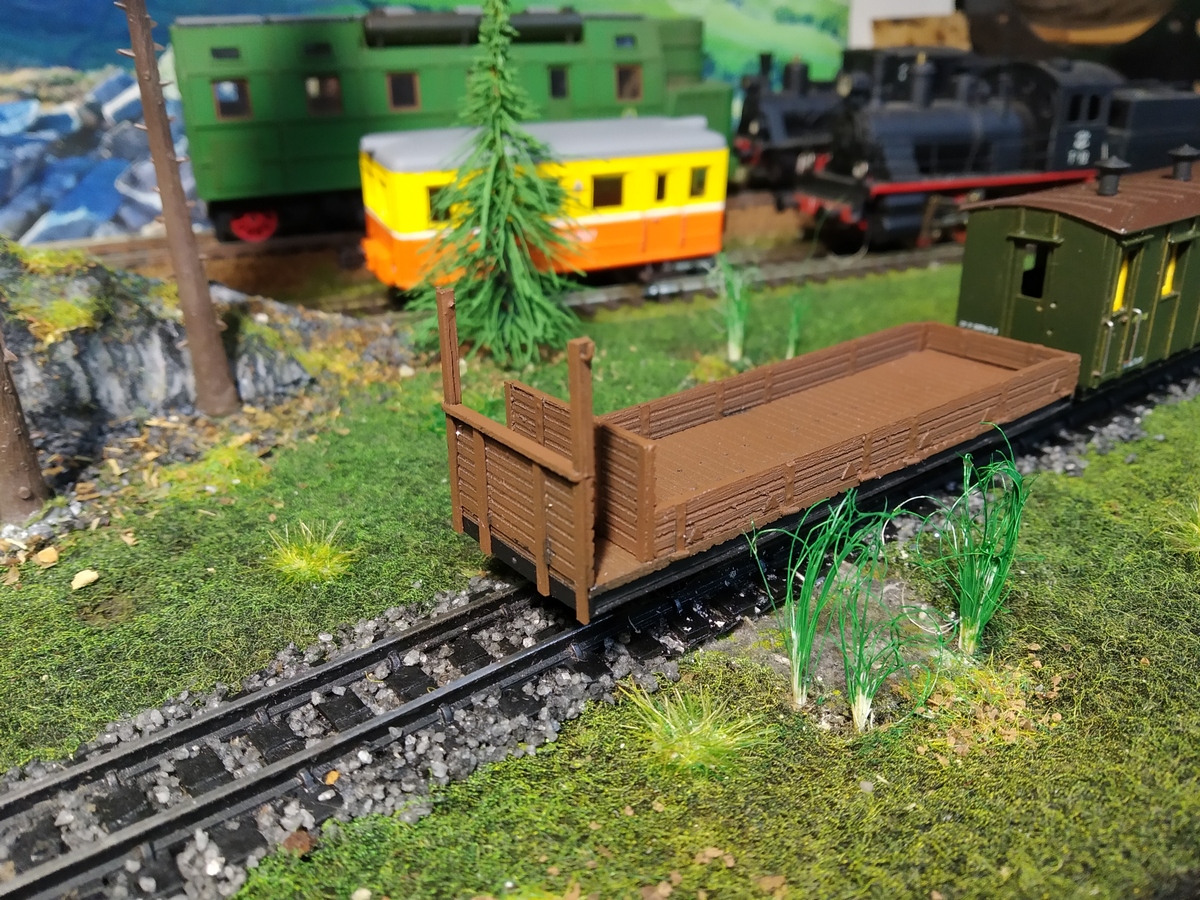

И в цвете.
Остались декали, тормозное оборудование и матовый лак. Всё это надо делать при дневном свете, но не факт, что будет сделано...
Можно сказать, что проект ставится на паузу, но проекта, в общем-то, никакого не было. И сейчас нет. Была проба пера в H0e.

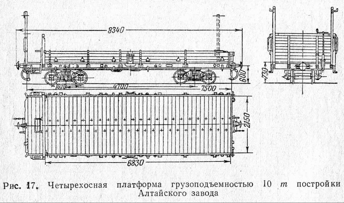

Если появится анонсированный в viewtopic.php?f=23&t=2091 ТУ2, то можно будет подумать о продолжении.
Только неведомо, как тут правильно думать... :cry: Пока уяснил для себя, что не готов к реализации простых путевых схем.
Сюжеты все избиты и истоптаны - лесопилка, торфоразработка или карьер с вагонетками. Можно пойти по другому пути - ТУ2, пара ПВ40, путевой овал и павильон Н-ской ДЖД. Узнаваемо всеми и в любом случае попадание 100%. Но слишком просто.
Что касается изготовления вагонов, то работа по силам любому практикующему моделисту. Условно считаем, что работаем в ТТ с ходовой от N... :roll: Средняя длина вагона отечественной УЖД в масштабе получается 90±5mm, ширина 26 мм. Некоторые сложности создаёт то, что все (?) наши узкоколейные вагоны были четырёхосными. Тележки N в помощь. Но на прототипах встречались и такие тележки, самостоятельное изготовление которых не вызовет затруднений.
Например.
Тема открыта для обсуждения... 8-)
Всем спасибо!

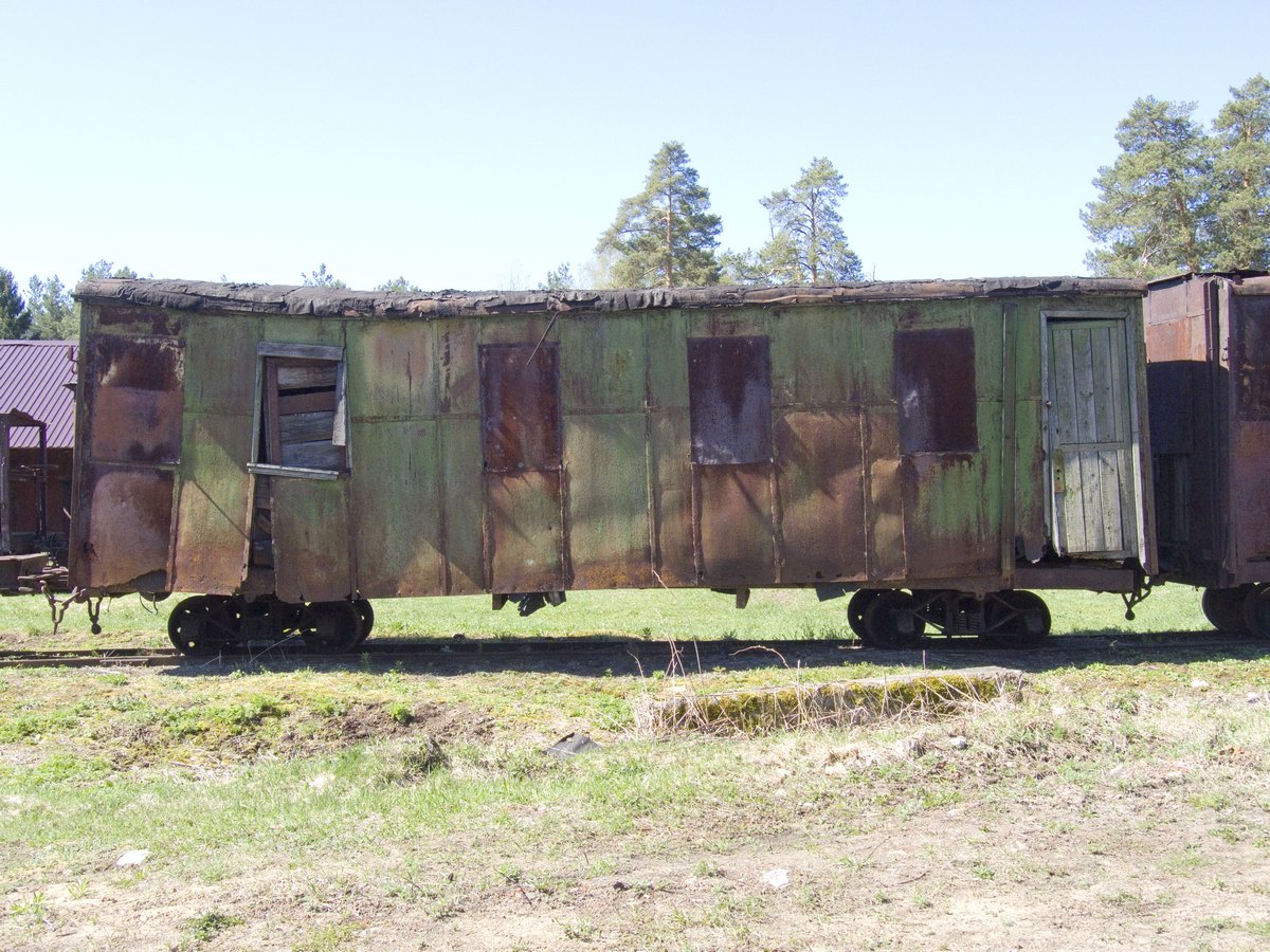

Квадратные оси на прототипе улыбнули :D
