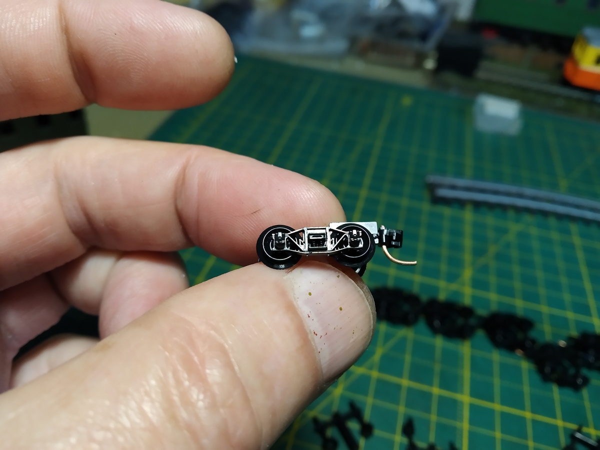

Тележки от N.
После установки тележки рассмотреть практически невозможно. Постановка вагона на рельсы тоже весьма затруднительна - надо делать приспособление по известному типу в Н0.
