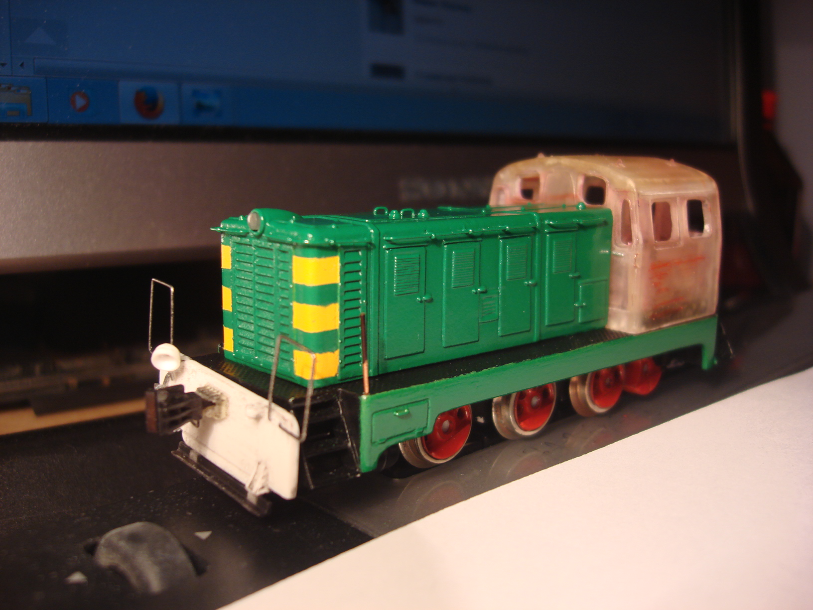

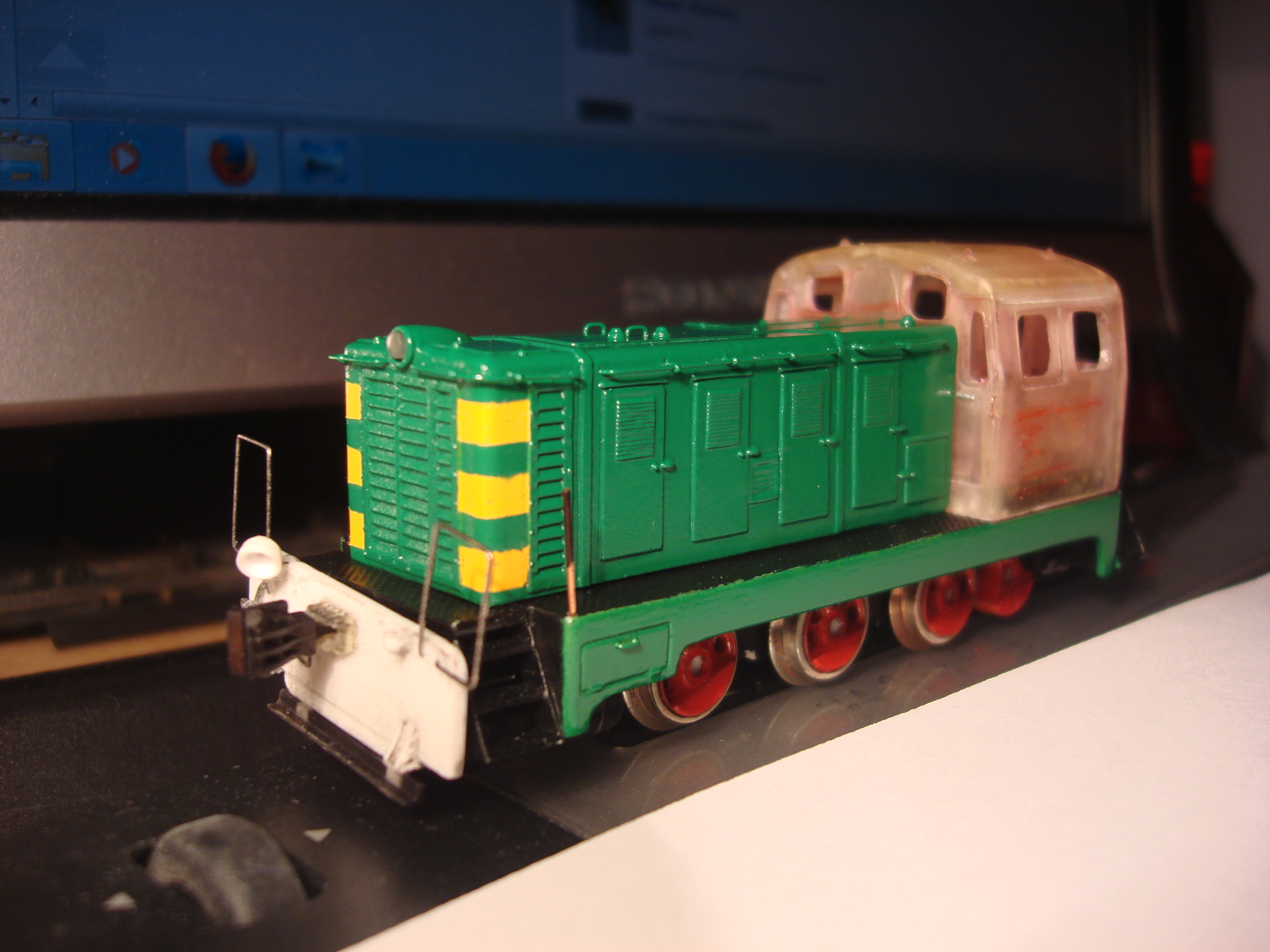

Проба покраски... Результат не впечатлил. Маски кривые, хотя резал их под линейку. Растянулись, что-ли :?: :!:

Отвал башки вообще!
Шикарно получается, даже несмотря на некоторые косяки в покраске. Это поправимо :) Кстати, а цвет должен быть такой зелено-насыщенный? Или это фотоаппарат так передает?

Обычный травяной цвет, как на локах, может матом потом вскрою :lol:

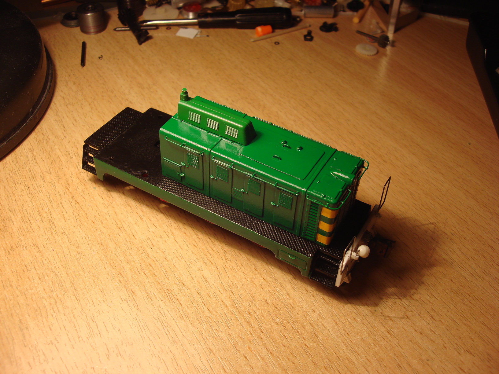

какой зелененький )
какой зелененький )
к чему стремлюсь
к чему стремлюсь

Олег писав:Обычный травяной цвет, как на локах, может матом потом вскрою
Нормальный, в общем-то, цвет. А матовый лак действительно кардинально приглушит оттенок и придаст чёткости деталировке. Всё путём, Олег! Едем дальше.

Преотличный оттенок.С учетом искажения фотика уверен зеленистость что надо. :roll:
Рваные края от масок можно попробовать кистью подправить.В целом выглядит отлично!
Жги дальше. 8-)

Олег писав:Проба покраски... Результат не впечатлил. Маски кривые, хотя резал их под линейку. Растянулись, что-ли :?: :!:
Проблема не в маске, а скорее всего в краске!
Олег, чем красите?

Игорь, крашу аэром... Но проблему уже решил. Малярный скотч оказался слишком липким, липкая составляющая приклеилась не корректно. На данном этапе почти все исправил. Просто нужно пользоваться модельным скотчем, а не шопопало :lol:

Олег писав:Игорь, крашу аэром... Но проблему уже решил. Малярный скотч оказался слишком липким, липкая составляющая приклеилась не корректно. На данном этапе почти все исправил. Просто нужно пользоваться модельным скотчем, а не шопопало :lol:
Да я то вижу, что аэрографом 8-) У кисти другой стиль.
Интересовала как раз краска. Эмали / нитроэмали? Вижу, что слой достаточно толстый, а поверхность имеет специфический рельеф. Это на прямую зависит от укрываимости используимой краски.
P.S.сам использую малярный скотч только Tamiya. Все остальное давно ушло "в печь" :ugeek:

Игорь, крашу автоэмалью, слитой из баллончика. Смола не боится нитрухи и это радует. Вышли косяки из-за того, что красил 9 числа... А перед тем "напоздравлялся" милых женщин :lol: Результат на лицо: Толстый слой местами, потому, что забыл даже обезжирить модель, не смыл местами черный маркер и тд :oops: При покраске маркер проявлялся, пришлось местами работать по принципу " наливай сватам, нехай спивають" :roll:
Можно ведь все переделать, еще не поздно :)
