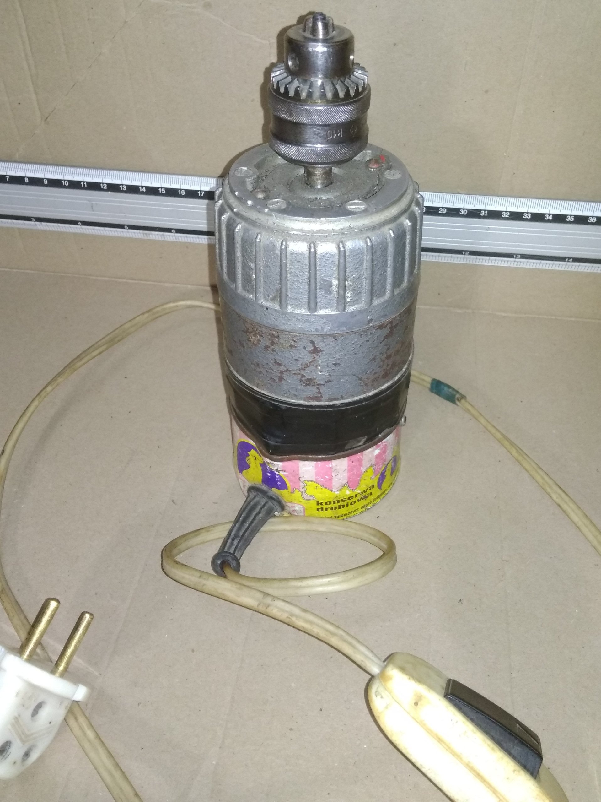

Решил показать свою первую сверлилку, сделанную ещё в начале 90-х. И успешно работающую до сих пор. Опять-таки, военный мотор 40 Вт. 2700 об/мин. Патрон №1 - от 0.5 до 6 мм. Просто и со вкусом. Вкусом польского куриного паштета. Ну, подошла баночка от него как крышка и отсек для конденсатора. И можно всю конструкцию ставить вертикально. И использовать в качестве токарного станка с ручным удержанием резца. Точить всякую мелочевку из литников. Так что в основном её так и использую.
После неё замахнулся я на "настоящий" сверлильный станок.
А, впрочем, это уже совсем другая история...

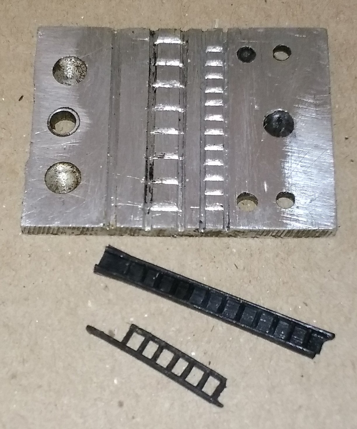

Как уже предугадал уважаемый vover, речь пойдёт о пресс-формах.
Это уже не первые опыты в этом направлении. Не скажу, чтобы очень уж пресс-формы, но некоторые протые детали получить таким методом можно. Кустарщина, но работает. Занимался раньше судомоделизмом, делал таким методом всякие шлюбалки, орудия, стойки и пр. мелочёвку. Осталась с тех времен одна только фотография.
По ЖД сделал пока только парочку матриц. Для изготовления заготовок для NEM-шахт, лестниц и пластикового уголка.
И осталась у меня от лазерной резки контур вырезанной тормозной колонки. Получаются довольно хорошие пластиковые копии.
Не идеально, конечно, получается, приходится дорабатывать напильником, но результат хороший.
Вот так получаю самодельные NEM-шахты...

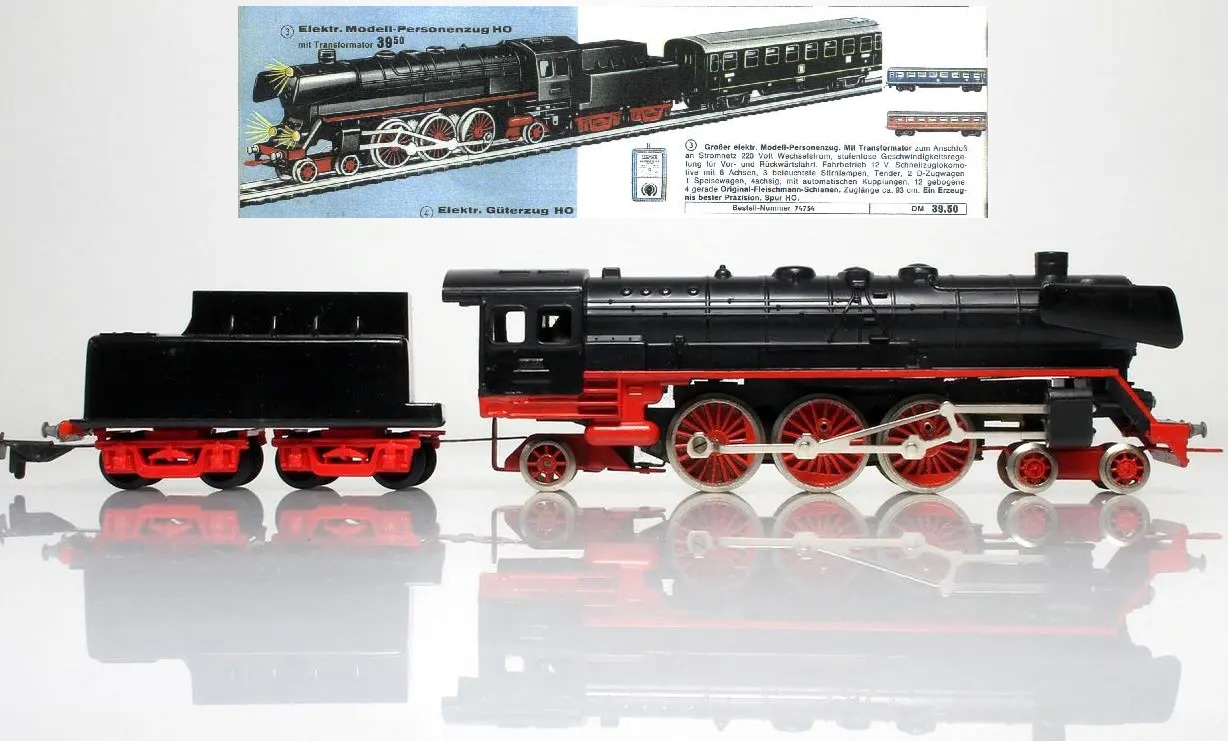

И реставрация ЖД, более современное.
Например, реставрация Бр-03.
Вот такой попал в мои руки.
И такой вышел.
И двигатель ему перематывать пришлось, слишком быстрый был.
Повідомлень: 6380
Has thanked: 1583 times
Been thanked: 3459 times
Re: Верстати,пристрої та технології Аскольда
Довольно интересный локомотив,однако. :roll: Сначала думал что это Lima.Но как оказалось
смутил тендер от Лима паровоза.На самом деле это раритет 1956года,
KONRAD DRESSLER BR 01 DRG -KD 460 1956
Has thanked: 1170 times
Спасибо, что показали. Хорошо восстановлен раритет, жаль, тендер не родной.
