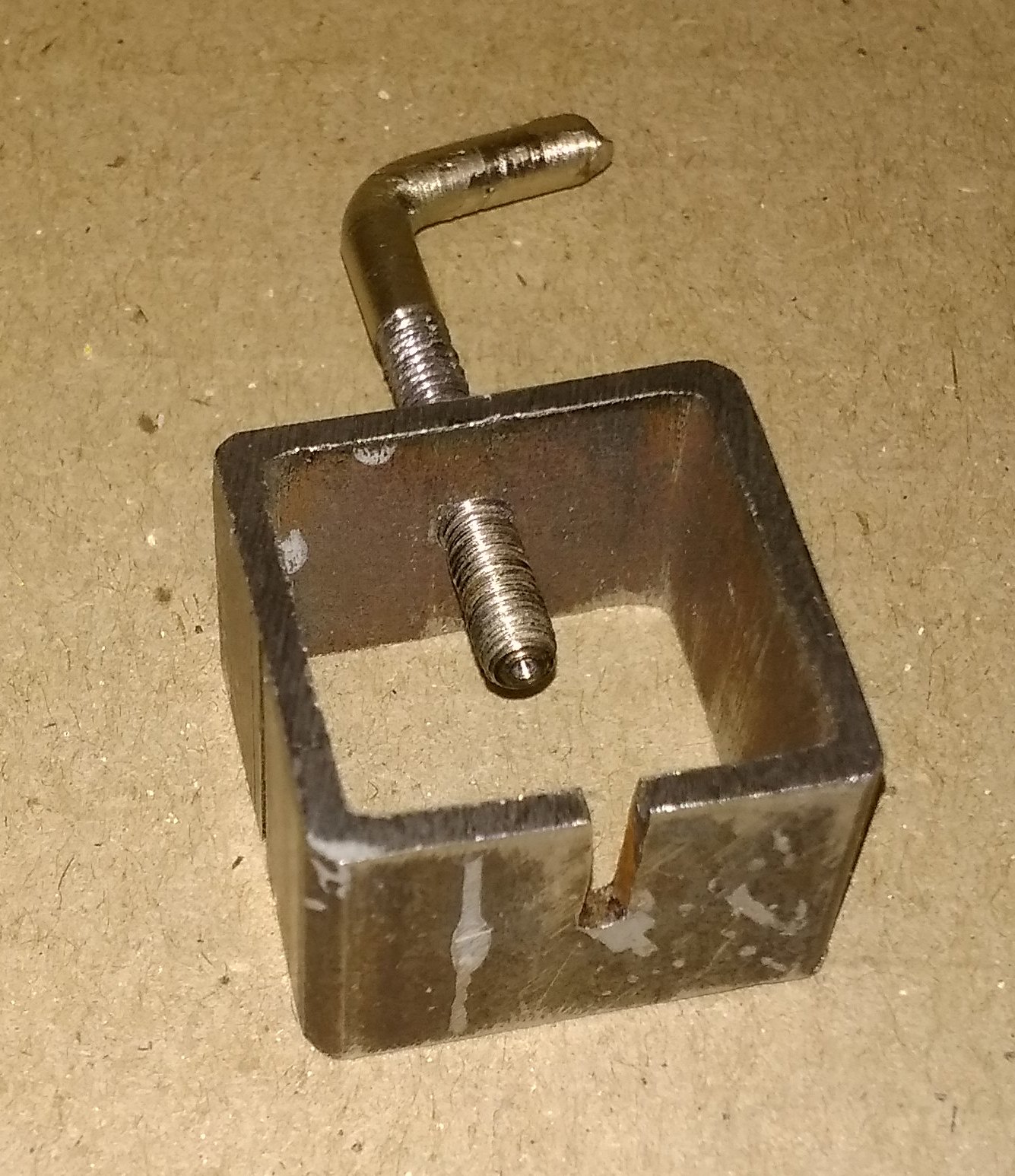

Сделал себе такой эрзац-съёмник колес с колпар.
Ничего сложного - обрезок толстостенного (!) квадратного профиля, кусок проволоки (Ø 4мм с нарезанной резьбой М4), согнутый буквой "Г", в торце которой зенковано небольшое отверстие. В профиле с одной стороны сделана прорезъ, с противоположной - нарезана резьба М4. Вставляется вагонная ось (конусные концы) с колесами, вращаем винт, колесо снимается. Можно сделать винт с выступом меньшего диаметра, для снятия локомотивных колес. Дешево, надежно и практично!

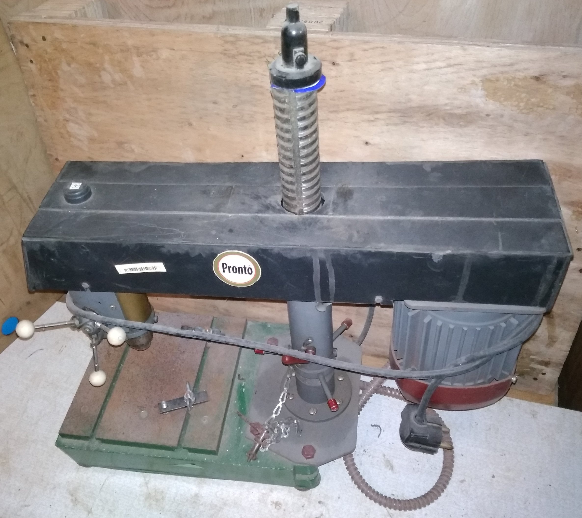

Вообще-то со свелильными станками эпопея у меня началась давно. И началась с довольно большого (как для моделизма) серьёзного станка. Видел ещё в начале 80-х у хорошего знакомого родителей (кстати, тоже Михалыча) в его мастерской самодельный станочек. И даже что-то вроде чертежа с него снял. Вот на основе этого чертежа и начал строить свой станок. И на основе алюминиевой интересной детали, скрученной с какой-то списанной машины. Вот она и стала основой станка, на которой он и был построен. У меня в основном все "станкостроение" начинается с того, что "попала мне в руки одна интересная деталь..."
Короче, получился отличный станок, который до появление меньших я активно использовал. А теперь, фото!
Теперь снимаем пластмассовый защитный кожух.

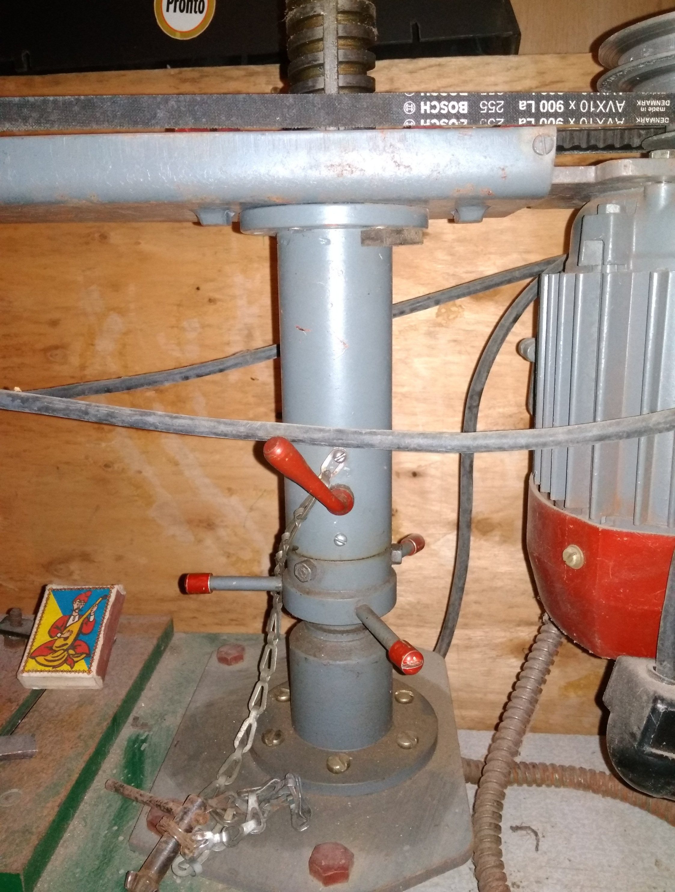

Как видим, есть три скорости (690, 1380 и 2760 об/мин, механизм натяжения ремня и пр. и пр...
Всё собрано на разъёмах, поэтому можно разобрань на несколько составляющих деталей, для удобства перевозки и хранения.

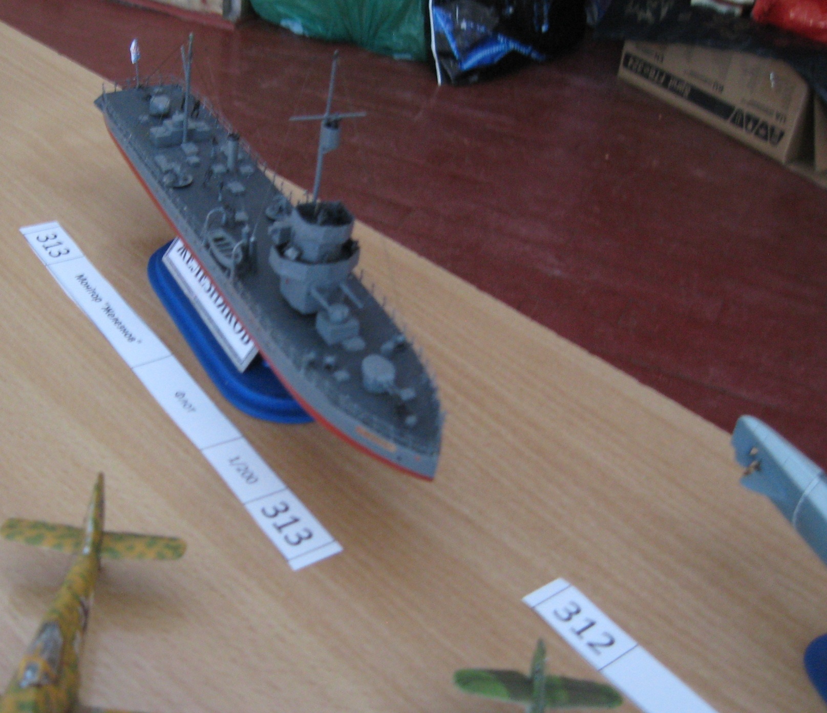

К сожалению, большая часть снимков пропала вместе с умершим жестким диском. :( Пару фоток с выстаки-конкурса в Броварах есть, может ещё что найду. Качество не очень, но разглядеть можно.
Монитор "Железняков". Масштаб 1:200. Полная самоделка. Полый пластиковый корпус, пластик - мелочёвка, травление (самодельное), фигурки от Норт Стар Моделс. Может когда-нибудь достану из коробок, где всё уложено на хранение, тогда и сделаю фотогалерею.
