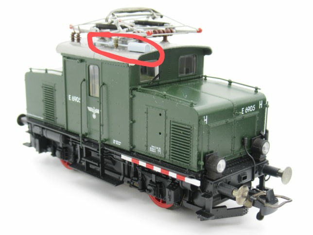

И на счёт Фляйша - они установили на крышу зеленой версии элемент, которого там никогда не было и до сих пор нету - механический подъемник для пантографа. Ни на одном фотоснимке этой детали нету. И как ни странно на моем ДБ-шном от фляйша её тоже нет, что правильно.
