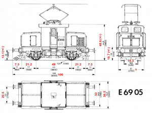

Так может кто то прикинет размеры?
Взял за основу чертёж, где уже проставлены размеры в НО, и добавил проведённые измерения (отмечено красным).
У меня 69-й в обломках, только с одной колпарой (и та болтается как попало), поэтому все результаты измерений, связанные с колесом, могут быть неточными, и на чертеже помечены как (+/-).
Так же не понял, что за размер должен быть (отмечено знаком вопроса -?), типа ширина между лесенками?
Re: E69 - Доработка
То есть по моему видению, пико сделали весьма и весьма достойно. Всего 6 мм при общем габарите. При особом желании можно обойти хитростями єти моменты. Спасибо за обмерку!

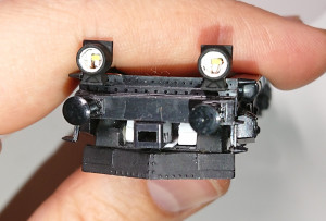

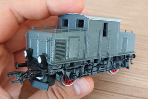

Пока с покраской вопрос застрял, но зато поборол буферные фонари. На данном этапе выглядит так:
Re: E69 - Доработка
Хорошо заделал. Чертежами пользовался или по фото влупил?
Повідомлень: 3237
Has thanked: 1277 times
Re: E69 - Доработка
T-1000 писав:
02 лютого 2022, 16:09
Старых чертежей мне сыскать не удалось - все доступные - уже послевоенные.
Да и фоток раз два и обчёлся. А вот сам фонарь - вполне типичных для того времени - такие же и на Е77 и Е32 стояли и на ЕТ-шках.
Словом фонарь скопировал типовый, а на фото прототипа подсмотрел как он должен выглядеть +/-.

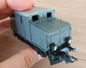

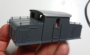

Re: E69 - Доработка
Что-то меня пробило сегодня чего-то покрасить...
Результатом я очень доволен :D
Самый геморный для меня этап пройден. Ура!

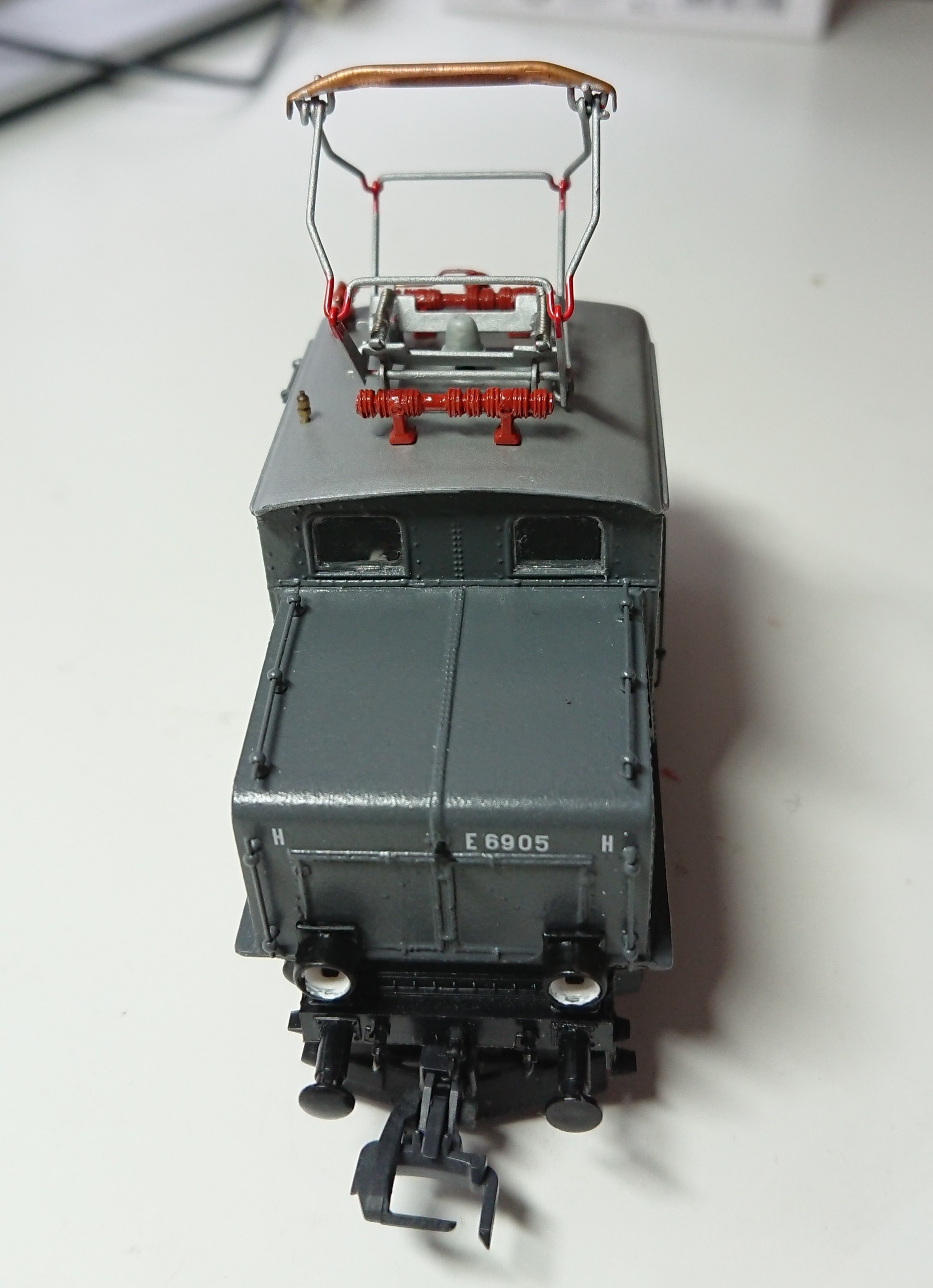

Re: E69 - Доработка

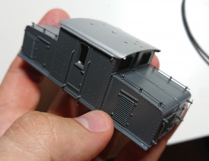

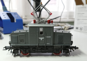

Пепелац обретает финишные очертания:
Повідомлень: 3237

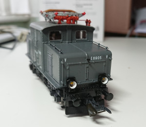

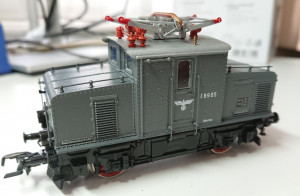

Re: E69 - Доработка
Финишная прямая:
- обдеколил
- вскрыл лаком
- покрасил и установил мелочевку
- установил остекление
- покрасил пантограф
- утяжелил на 110 грамм
- облагородил лысый буферный брус
- сделал внутренние защелки для кузова
Осталось сделать остекление буф. фонарей и прицепить лесенки на их законное место.
Ещё есть один момент с питающим кабелем со стороны "Н". Не могу найти достоверной информации когда эта модификация была установлена.
И почти сознательно (даже скорее компромиссно) сделан один косяк - дата ревизии на надписях 39-й год, когда лок уже собственно был зеленым. Но я очень хотел именно серый и к тому же уже и покрасил. :P
