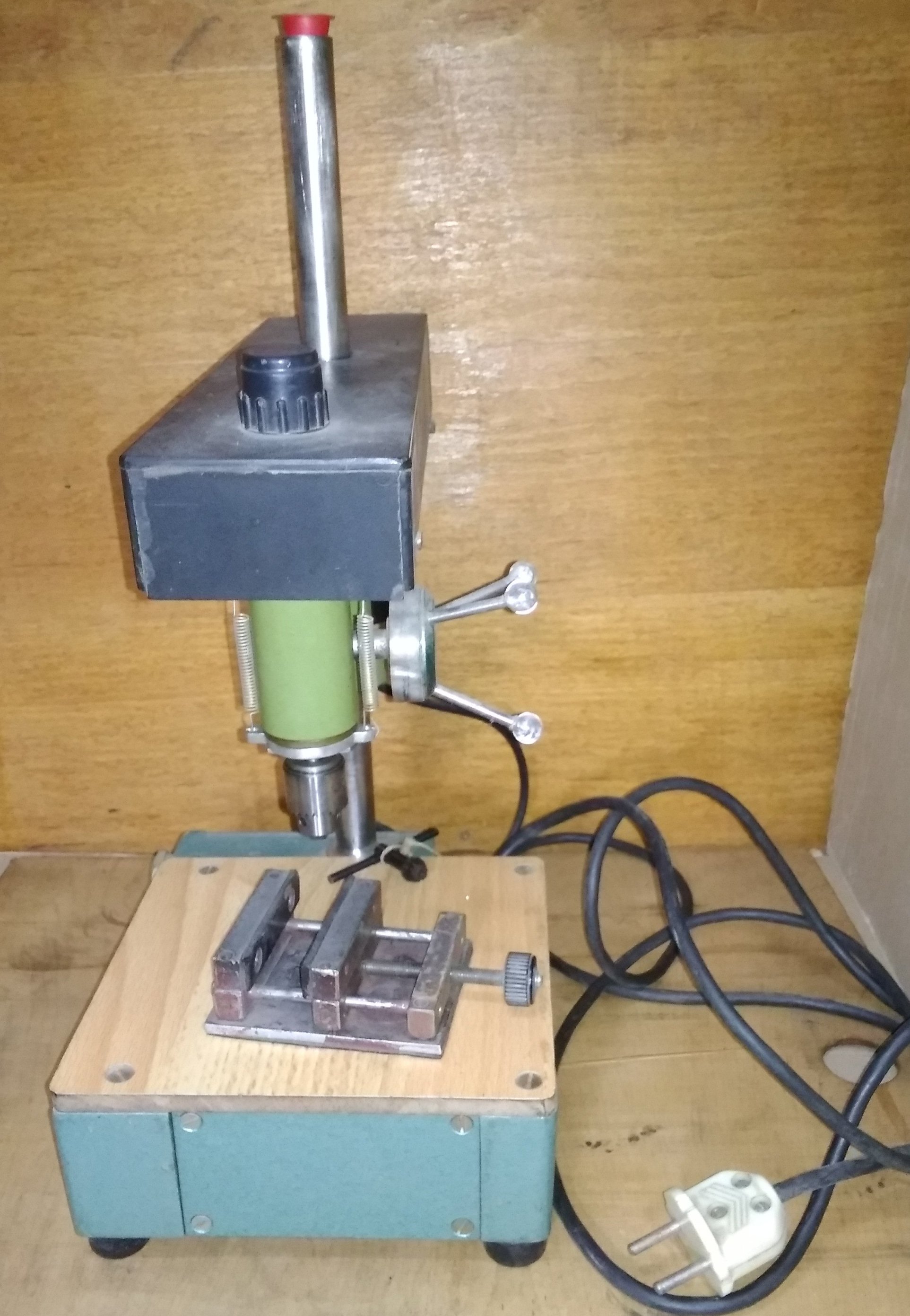

Продолжим. Станков разных самодельных много, но пока пройдёмся по сверлильным. По мини-сверлильным.
Попал как-то по случаю в руки сломаный микроскоп, и получился из него сверлильный станочек.
Механизм подачи оставил. Вместо тубуса установил редукторный микродвигатель. Скорее всего самолётный, т.к. напряжение 27В. Редуктор немного переделал, поднял обороты примерно до 450 об/мин. Опять-таки есть подсветка рабочей площадки станка в месте сверления. Кстати, тисочки на станке тоже самодельные. Для крепления сверел стоит цанга, что не есть гут, нужно каждый раз менять вставку, при переходе на другой диаметр. Поэтому был задуман мини-станок №3. Но это уже совсем другая история...

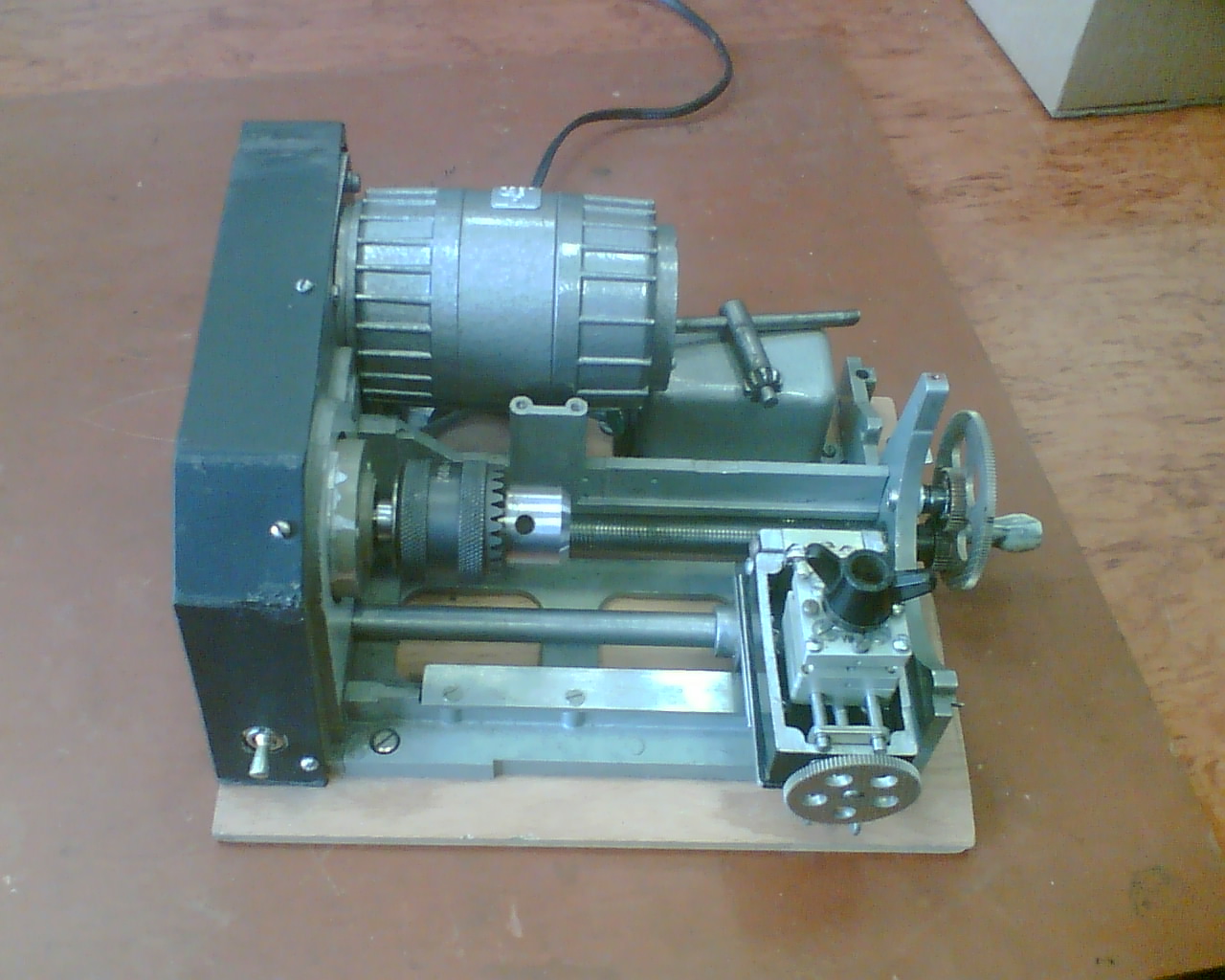

Раз тема называется "Мини - сверлильный станок и др." разбавлю немного "и др".
Минитокарный станок №1. Давно это было...
Выменяли у меня его на два корабля-линкора (модели, естественно) в городе одноименном с идущим на... кораблём.
Себе решил сделать более продвинутый, на той же базе, только удлинненой. А вообще эти двигатели, что на станке, очень уважаю. Судя по всему, разрабатывались для военки, в одном корпусе выпускают два: 25 Вт,1350 об/мин и 40 Вт, 2700 об/мин. Вы ещё не раз их встретите в других моих станках. Но это уже совсем другая история...

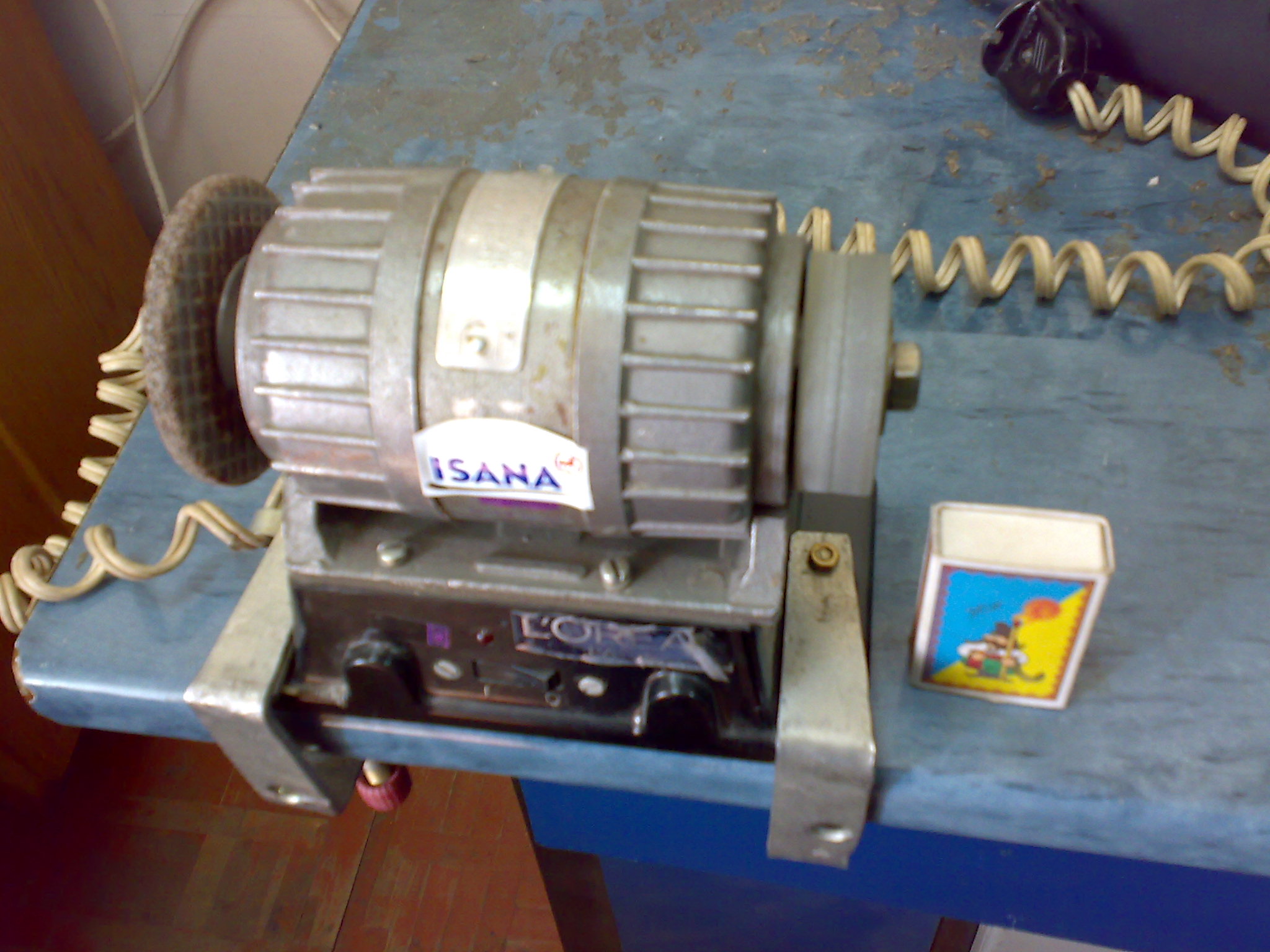

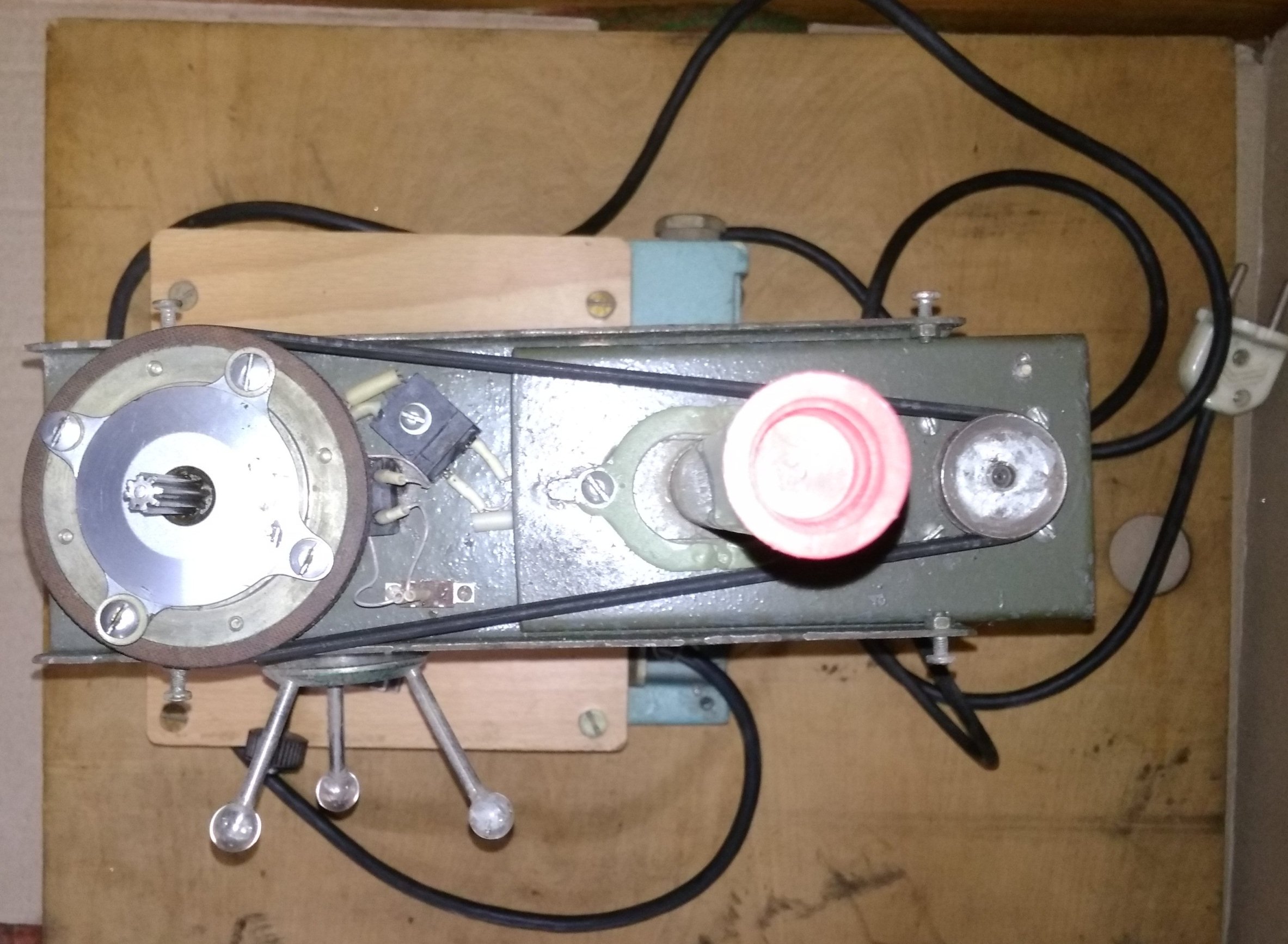

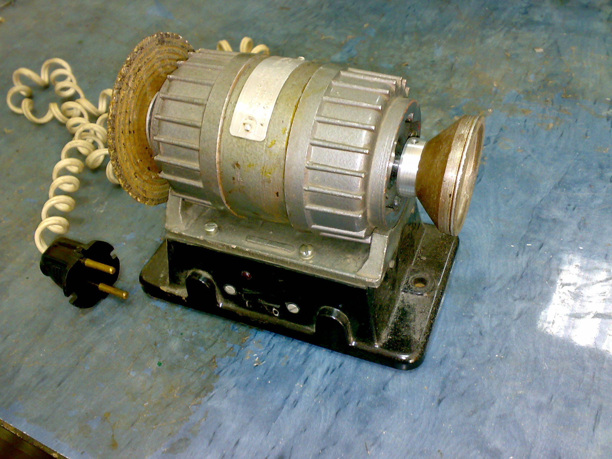

Разбавляя тему. Мини-точило. №2. На №1 фото старые не нашел, скорее всего, накрылись вместе с жестким диском, когда тот накрылся (прошу прощение за тавтологию!). Новые, может и сделаю позже, сейчас он чатично не работоспособный, алмазная чаша сточилась, а у новой не такой посадочный диаметр. :( Нужно переходник, но никак руки не доходят. Потому что есть более нужное точило №2. У первого бещшенные обороты. где-то примерно 5700, для железа хорошо, но пластмассу плавит на раз. Поэтому было сделано точило №2. Там военный двигатель 25 Вт, 1350 об/мин. Пластмассу берет хорошо, плавит, но не палит. Так что обрабатывать можно. Фото много, так что смотрите!
Крепится к столу струбцинами, с одной стороны - алмаз, с другой - камень или отрезной круг. Так что и заточить и отрезать, и шлифонуть...
Но однажды мне в руки попался очень интересный мотор на 220 в, но очень маленького размера. И возникла идея сделать точило №3. А впрочем, это совсем другая история...

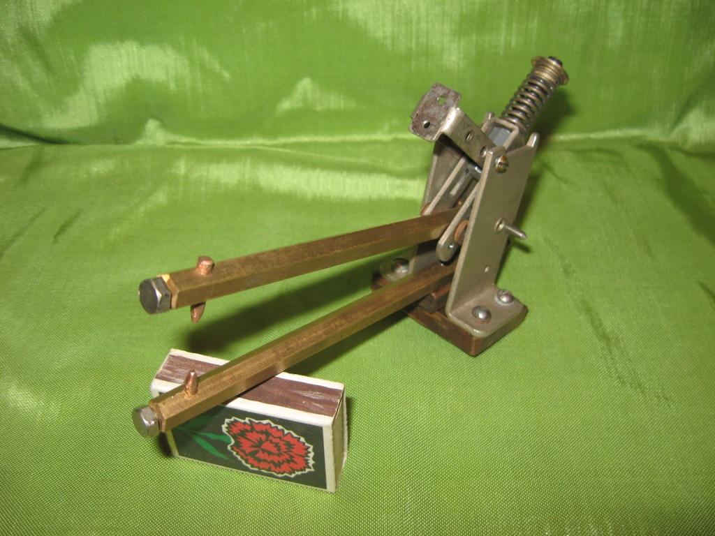

Продолжим. Не сверлилкми едиными жив моделист! Вот тоже интересная штука - мини точечная сварка. Для точечной сварки проволоки. Сначала сделал нормальоного "Краба" (кто не в курсе так зовит в народе точечную сварку). Но тонкую проволоку он просто пережигал. Так и возникла идея сделать мини-краба. Сделал стационарного, в смысле чтобы на стол ставить. Вот так он выглядит:
А это его рабочие органы, во время создания:
Вот примерно что можно делать - поручни вагона-тендера.
В принципе, можно даже проволоку 0,3 мм сваривать. Стальную, нержавку. И тонкую жесть. Полезная в хозяйстве штука. Почти как отрезной станок. Но это уже совсем другая история...

Сегодня День газовой и Нефтеперерабатывающей промышленности Украины. Поздравляю газовиков (к которым я отношусь :) ), газовщиков и нефтянников с праздником!
И в честь праздника фотографии самой новой разработки сверлильного станка.
В нём стоит свой регулируемый блок питания (в станине), двигатель какой-то хитрый, на обмотки 24 В, на ротор 70 (или наооборот). Так что обороты можно регулировать, поэтому шкив один. Есть подсветка и выключателем, на фото со шпинделем (последнее, добавил, пропустил при первом вложении) видно, если присмотреться. Патрон нормальный, под ключ, до 4 мм. Так что, смотрите и наслаждайтесь! И тисочки на нем самодельные. Вообще-то, с тисочками у меня все нормально. Но это уже совсем другая история...

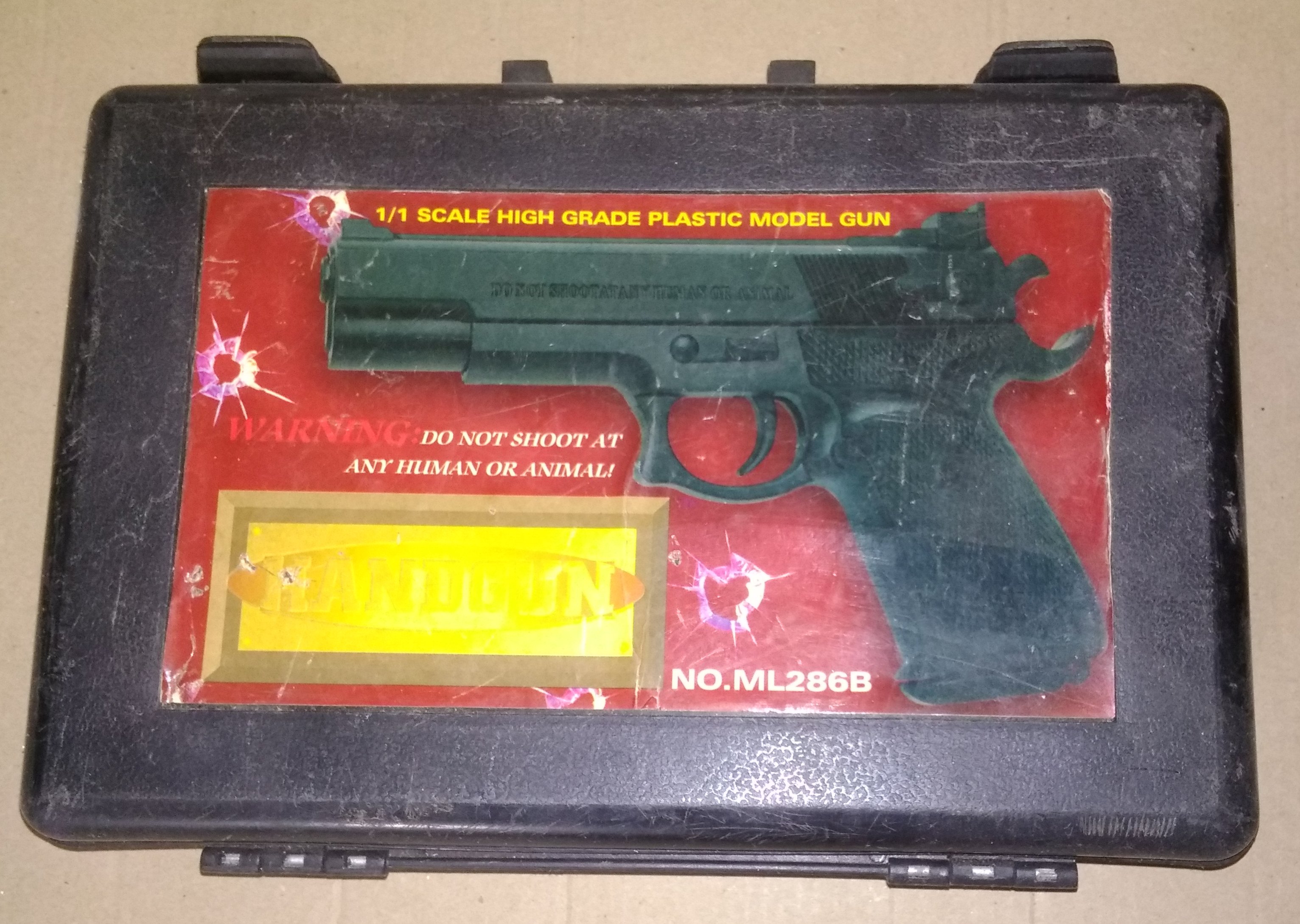

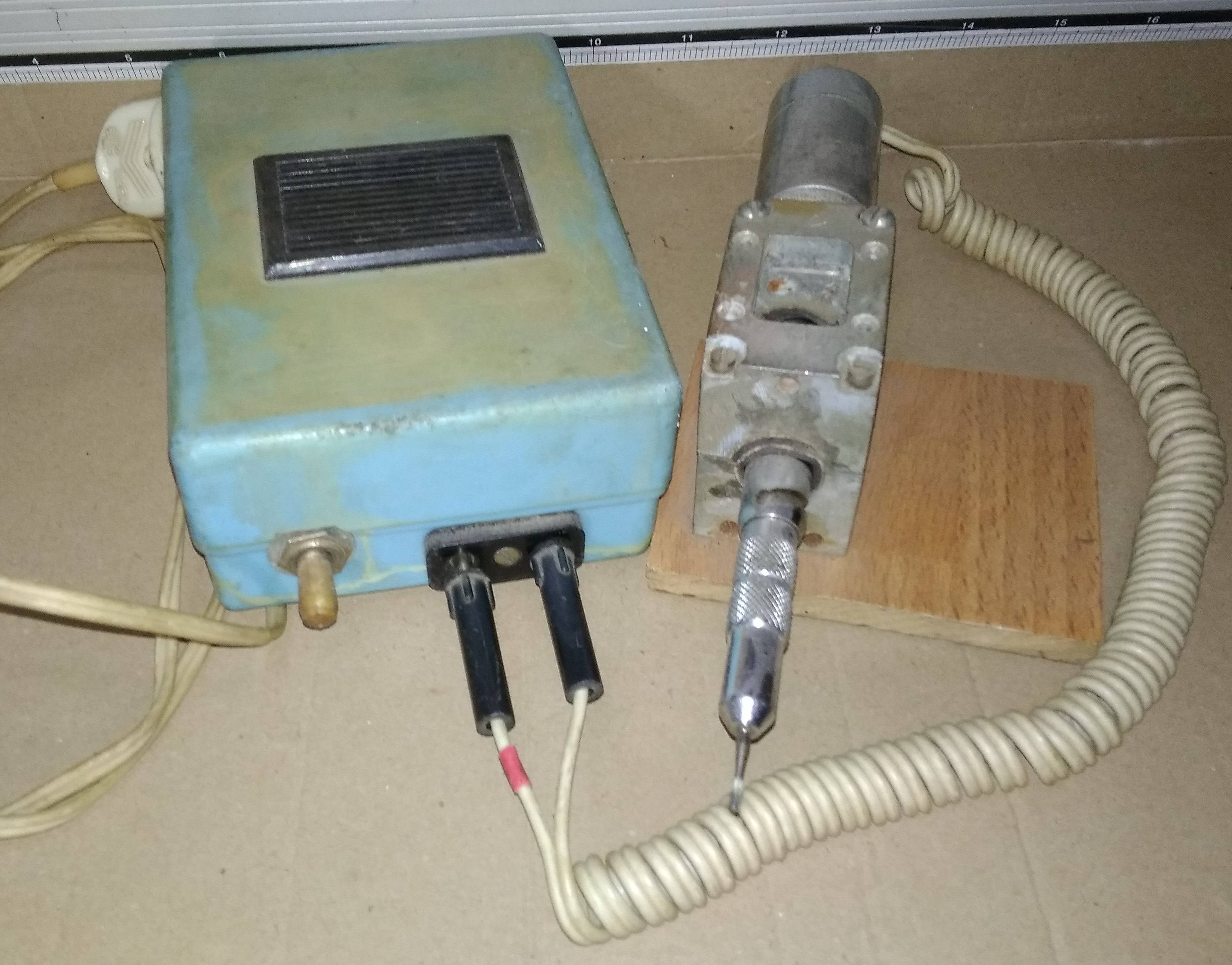

Есть у меня интересная коробочка. Вроде как игрушка должна в ней лежать.
Открываем! Неожиданно!
Детский пистолет превращается... превращается пистолет... В пистолет для самоубийства Буратино! Чтобы мог взять и засверлиться! Шутка юмора! Водяной пистолет превращается... В мини-дрель !
К ней такой блок питания на 24 В. Патрон зажимает сверло до 6 мм. Обороты низкие, для сверления полистирола, что бы не плавился при сверлении. Есть светодиод-индикатор, чтобы не забыть вставить в блок питания. Иногда такая мини-дрель очень удобная вещь, можно подлезть в очень ограниченное пространство, куда дрель обычную не всунешь. За счёт редуктора, дури хватает. А для больших оборотов есть интересное устройство...

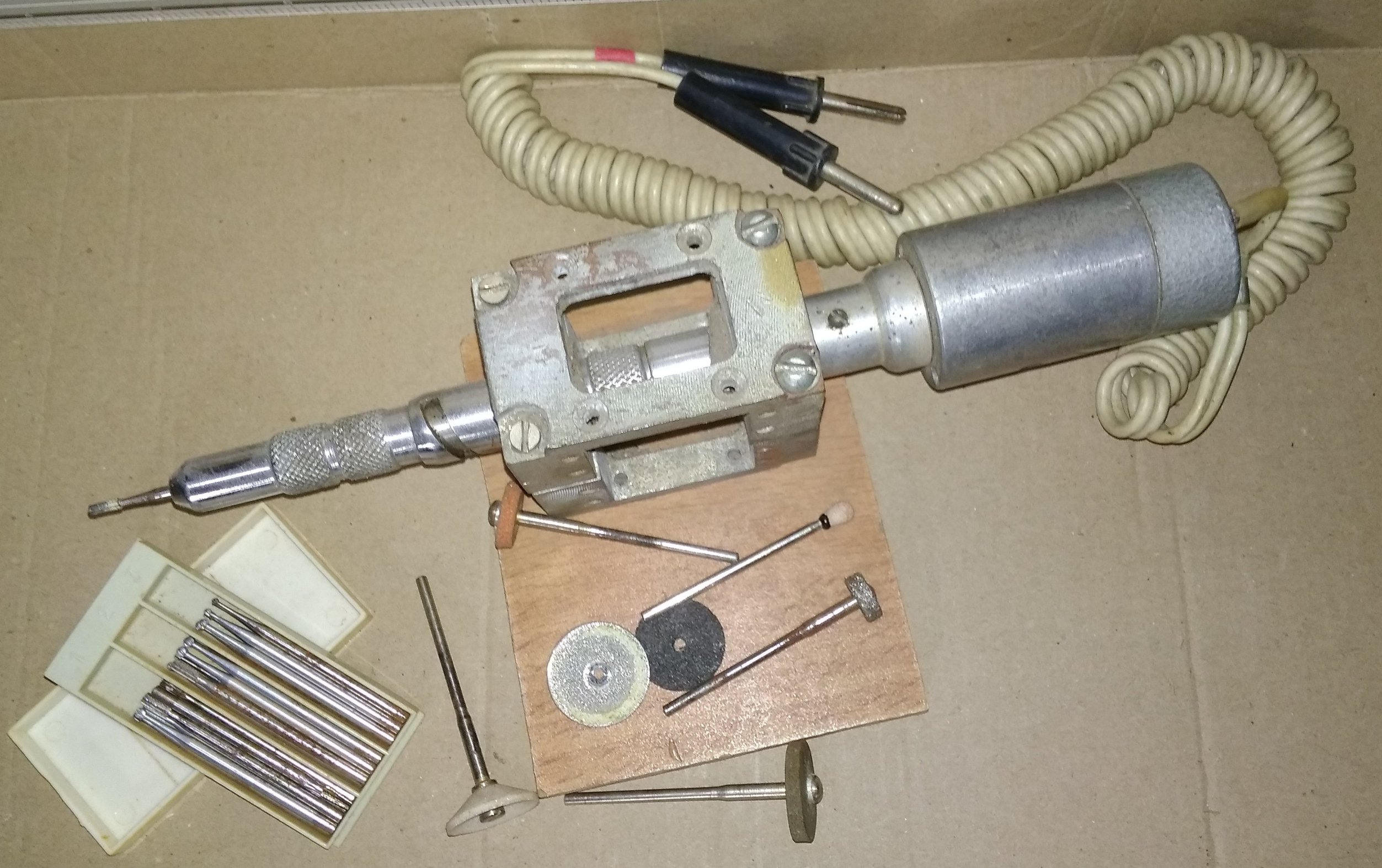

Так же моделичту обойтись без бора! Вот и мне в руки когда-то попал старый стоматологический бор. Долго думал, как го запустить, как вариант привод от мотора через тросик спидометра, даже тросик такой купил. Примерил. попробовал, тросик затрудняет движения... Поэтому решил поставить небольшой мотор на 24 В напрямую на бор!И можно его теперь держать в руках, как авторучку. Манёвренность оч хорошая получилась! За столько лет оброс всякими борами и насадками. Пробовал пилить пластик, обороты большие, плавит и потом заедает пилку. Кстати. пилку делал из часовых шестеренок. Надо будет какие-то старые механические часы разобрать, ломаются шестерни время от времени. Для удобства соорудил зажим, в котором закрепляю бор, крепится к столу опять-таки струбциной. Вот в этом варианте он у меня и прижился.
Но чтобы обработать деталь, нужно её как-то рассмотреть в увеличенном виде. Для этого у меня есть лупы на подставках.
