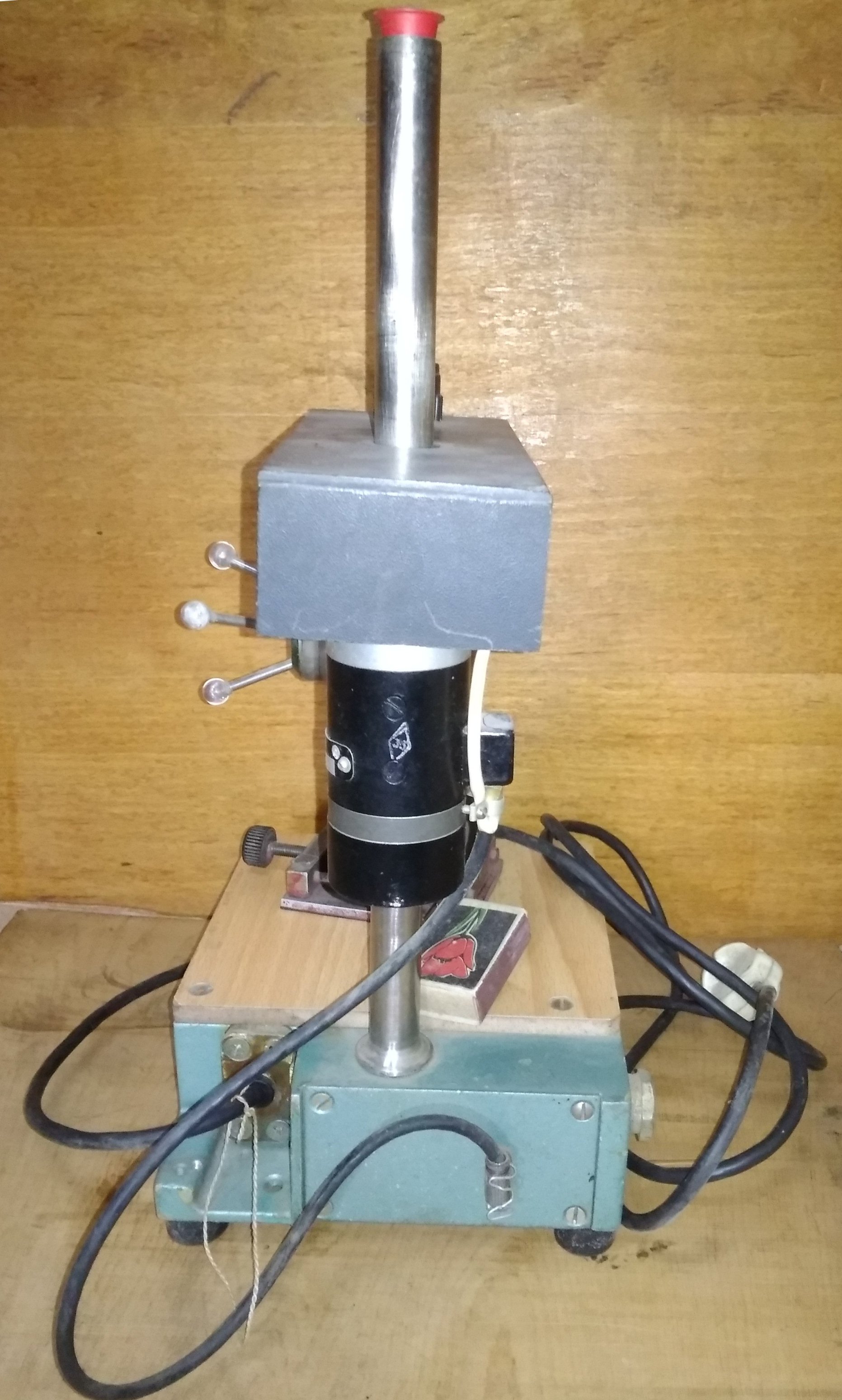

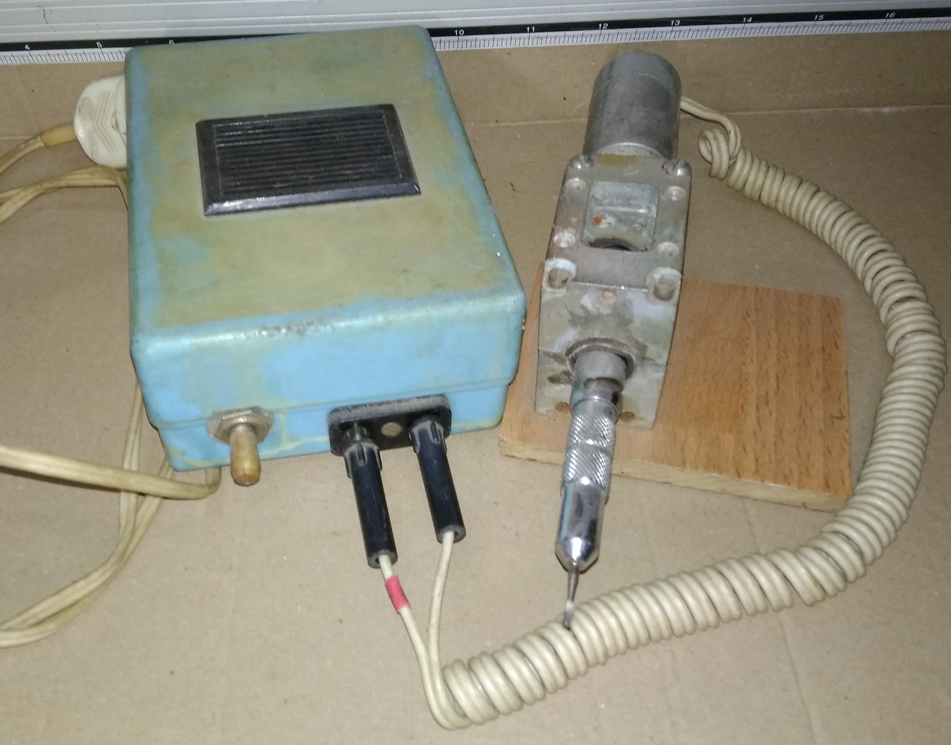

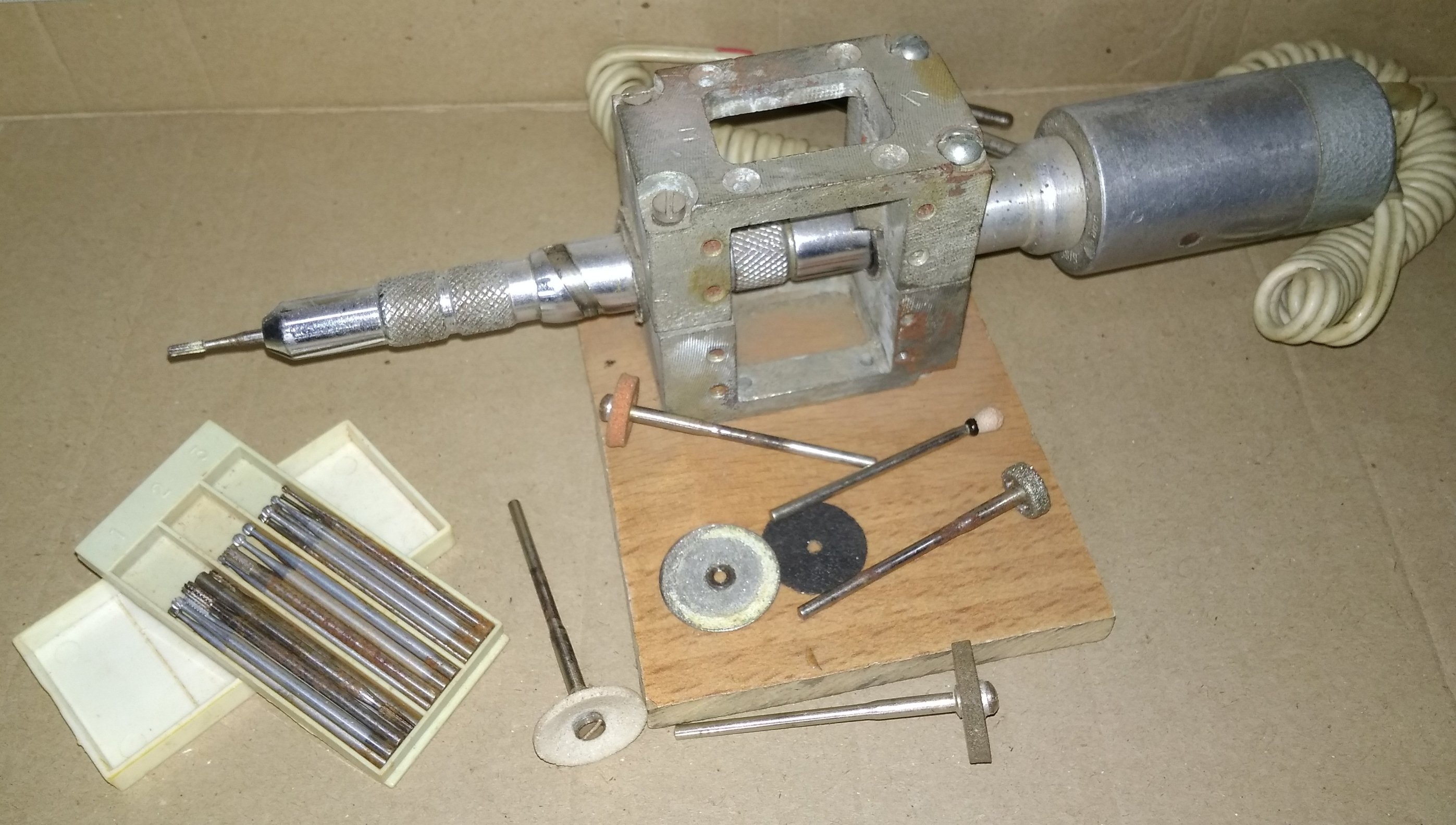

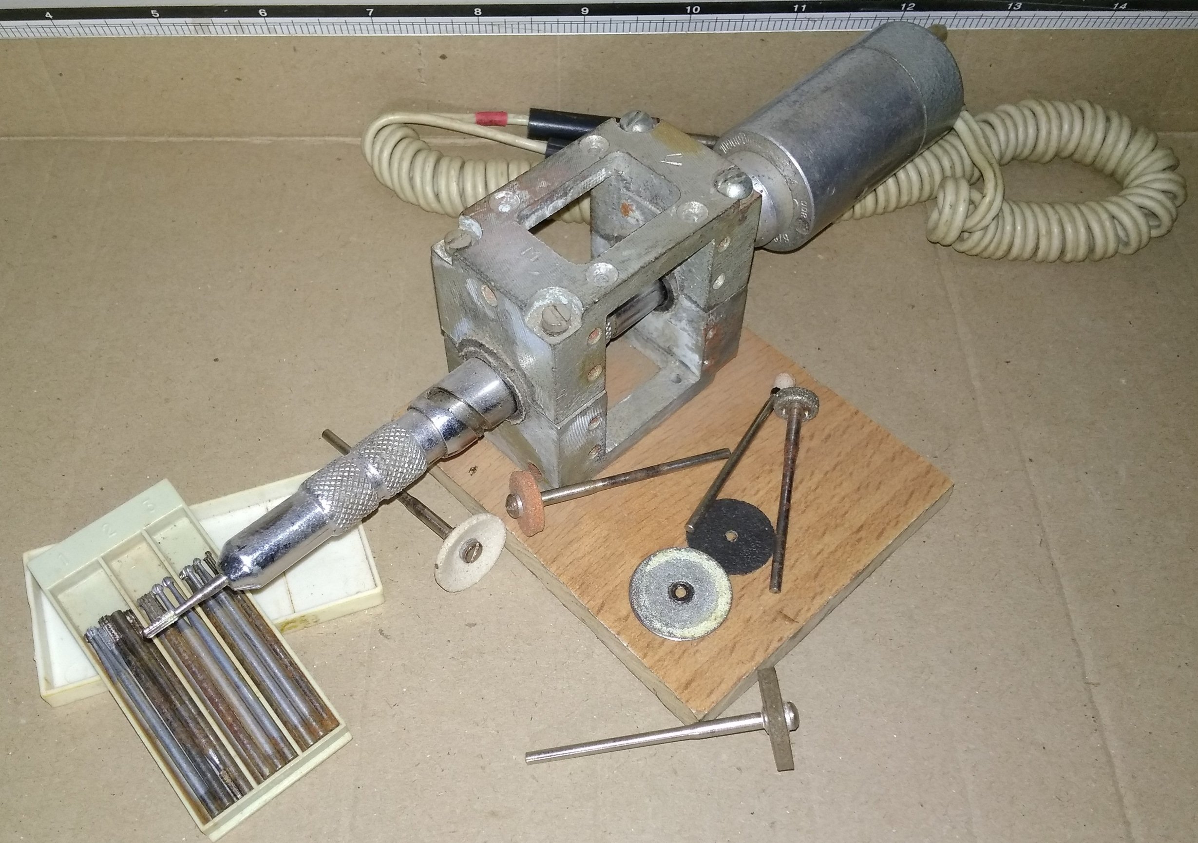

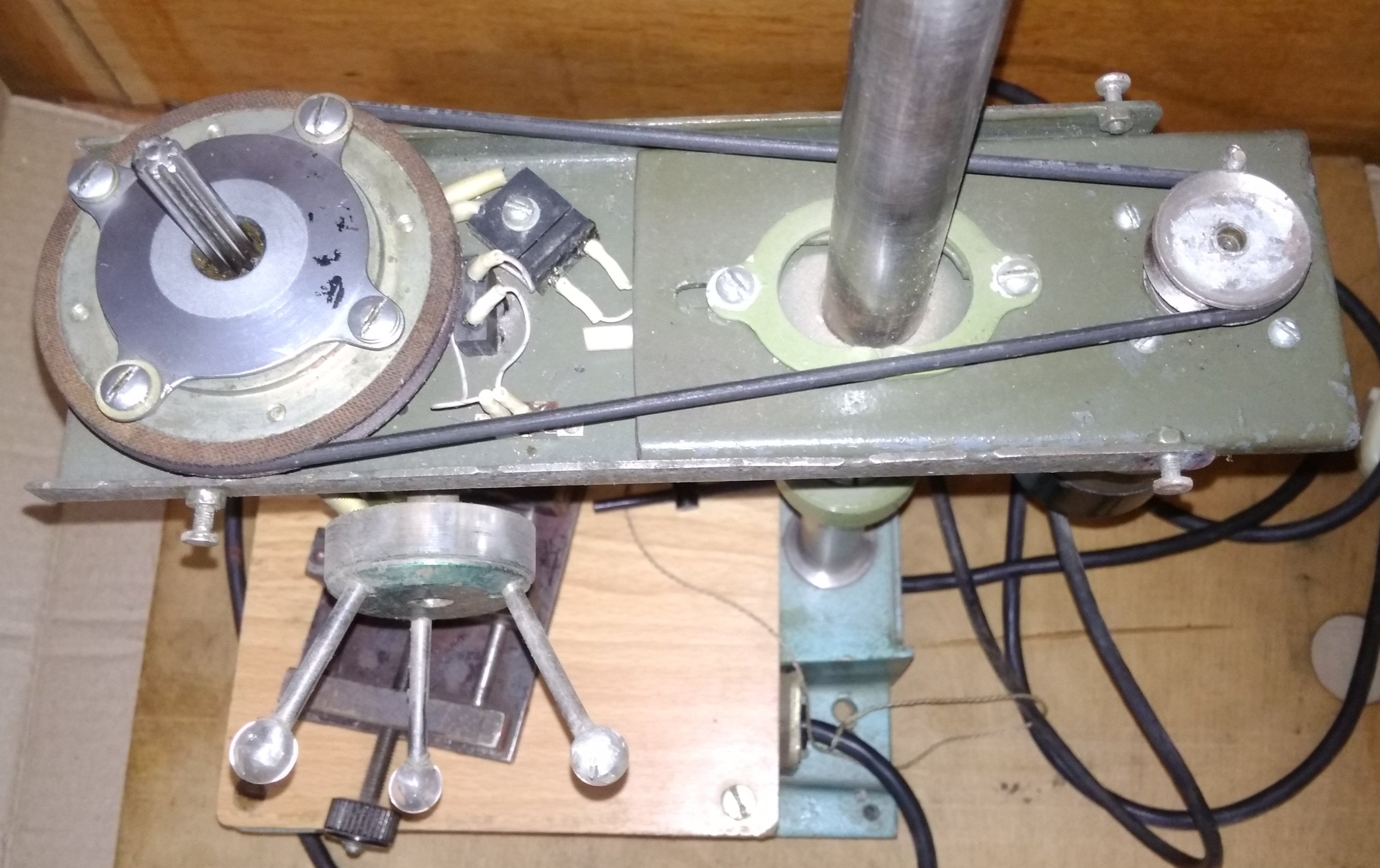

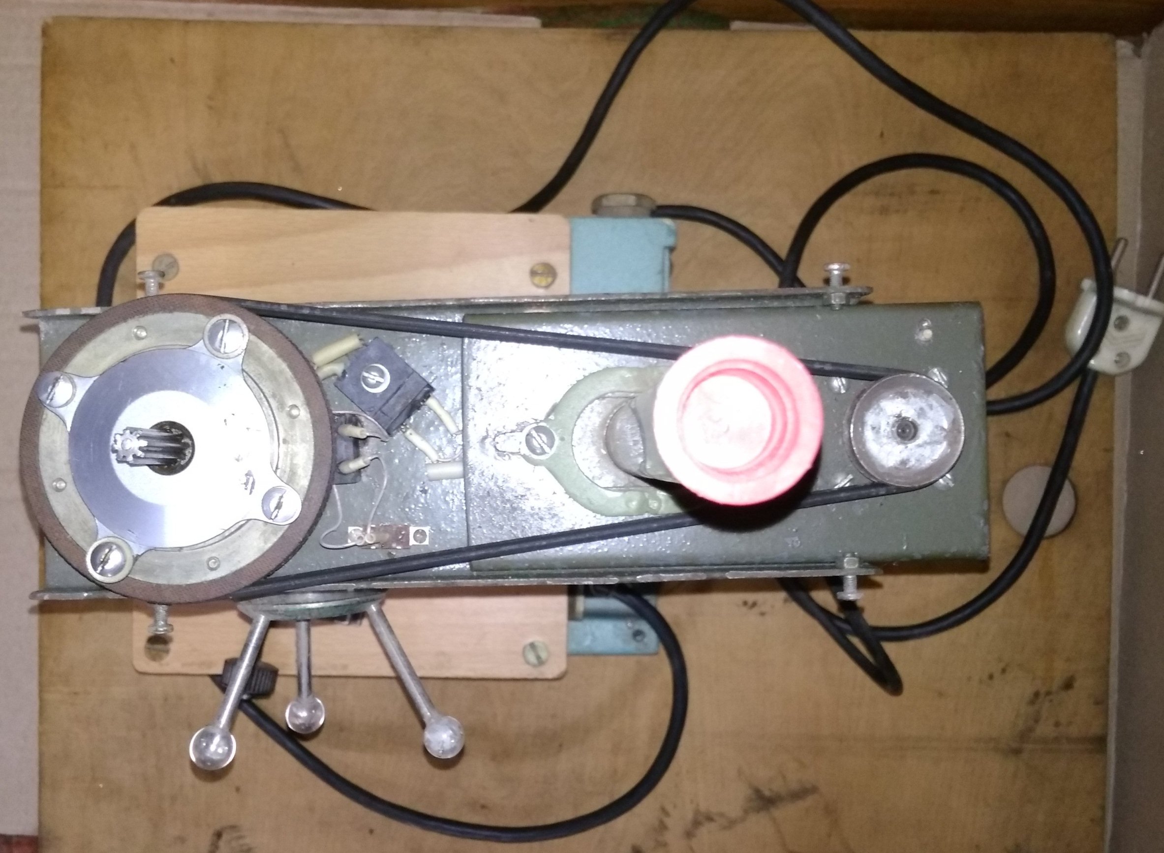

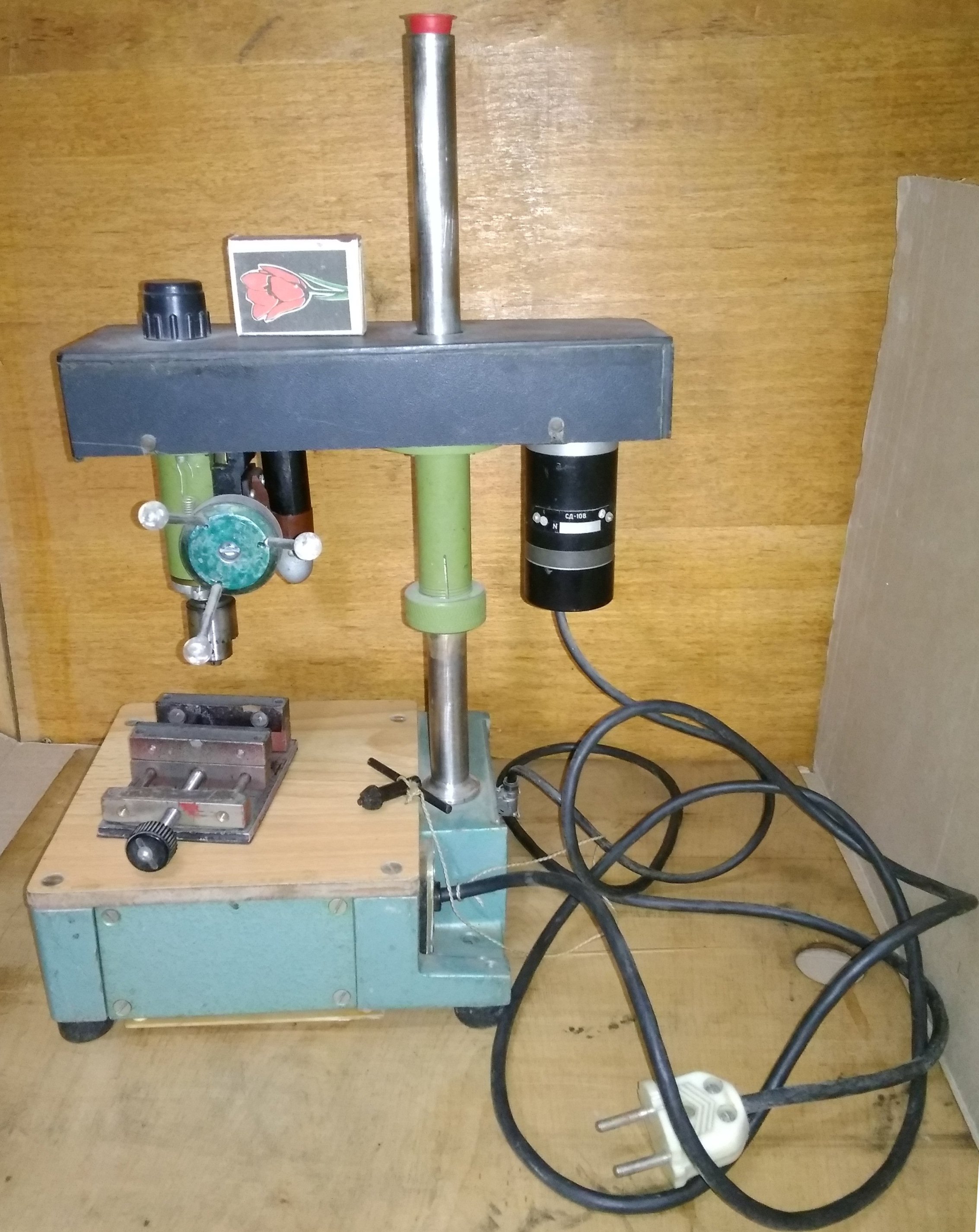

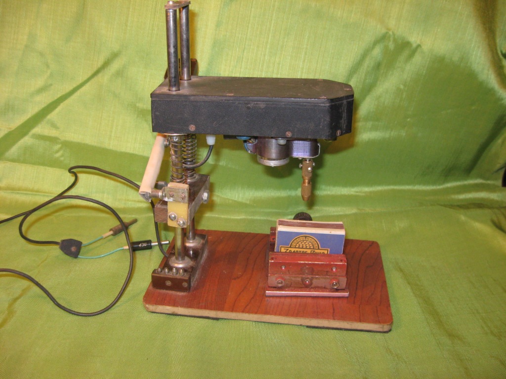

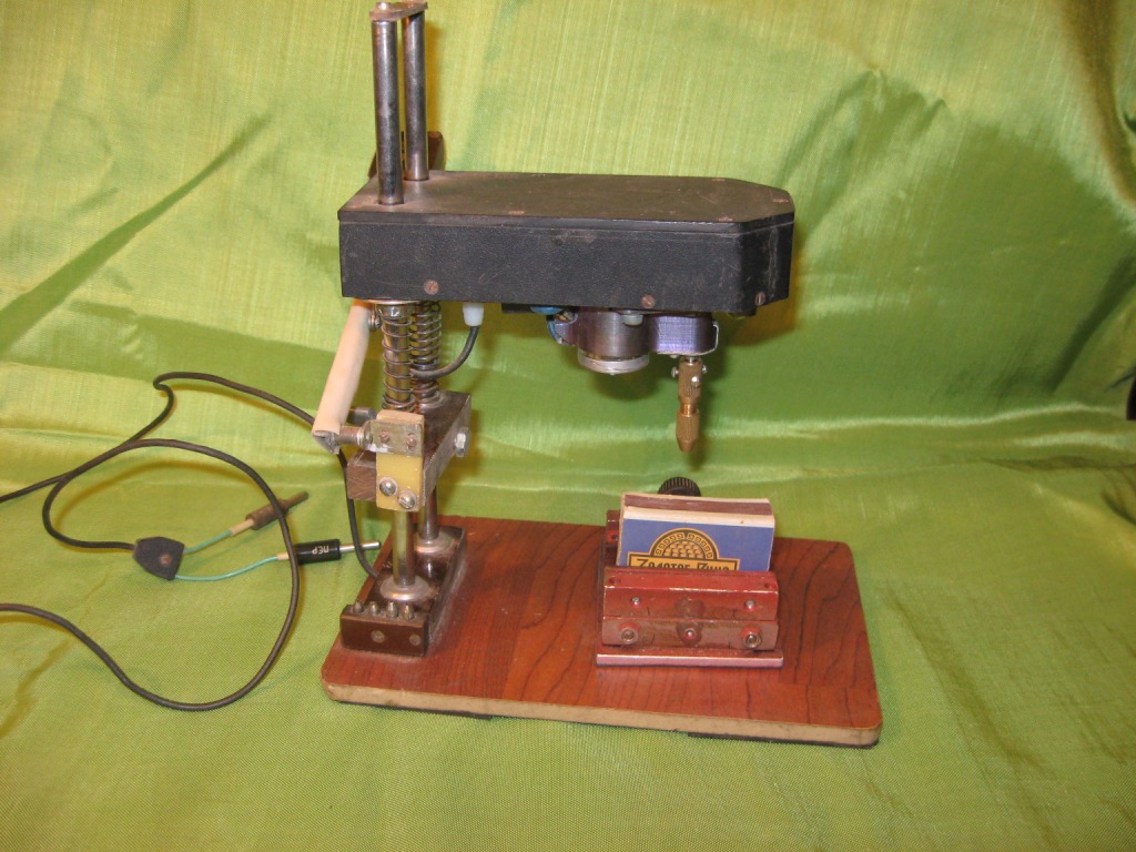

Обновлю тему. Покажу какие сверлильные делал себе.
Первый вариант мини-сверлильного. Делал все станки сам, ну, кое-где приходилось к токарю обращаться. Двигатель 24 В, обороты небольшие, заточен под пластмассу, на больших оборотах она начинает плавиться. Направляющие стойки используются для подачи напряжения на двигатель. Есть подсветка, выключатель на крышке корпуса. Включение двигателя микриком, вмрнтированным в набалдашник рычага. Просто, функционально, удобно, миниатюрно. Отдал потом товарищу, тоже моделисту. Очень просил, да и второй министанок к тому времени был готов. Но это уже совсем другая история...

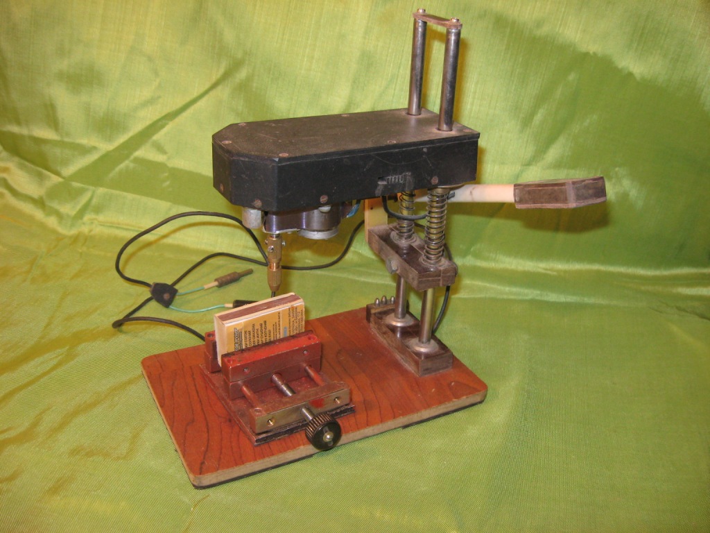

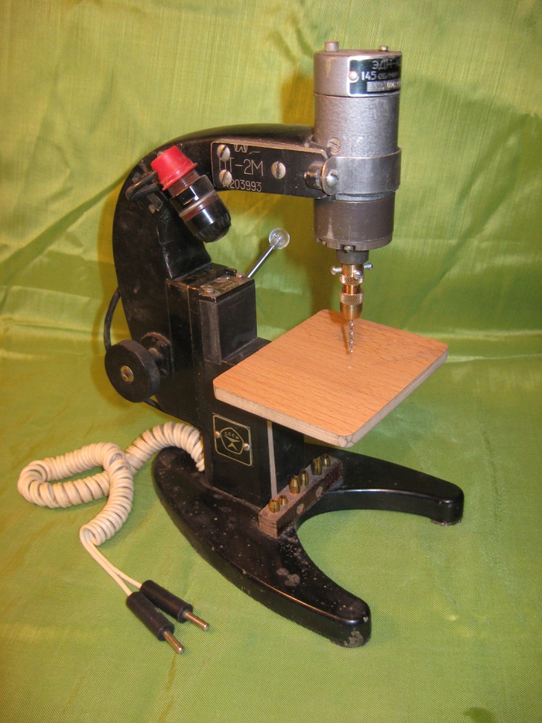

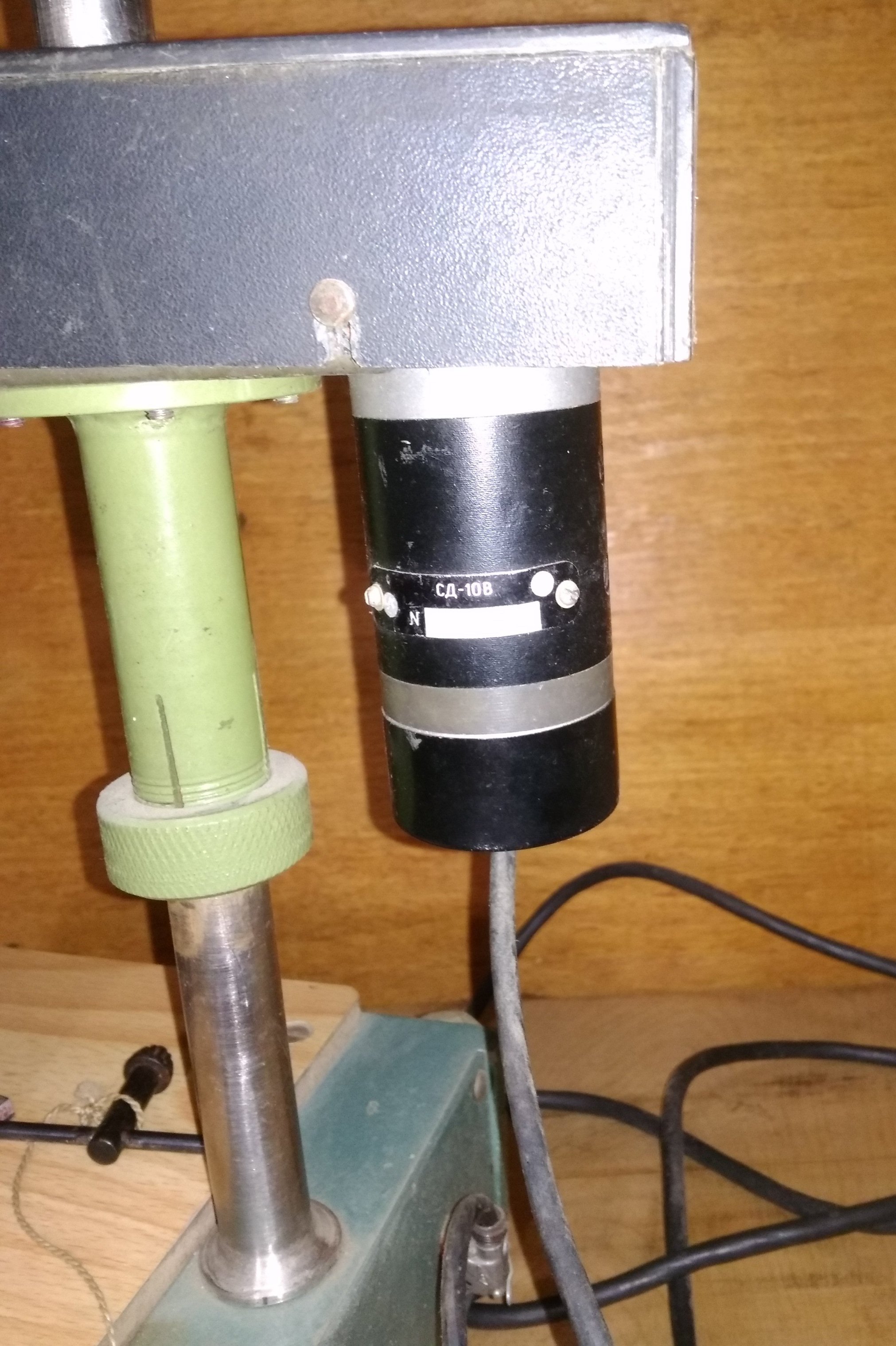

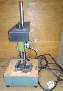

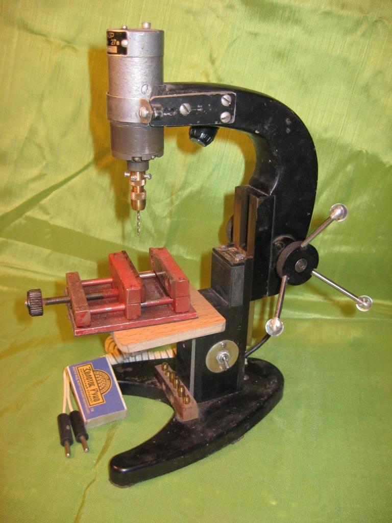

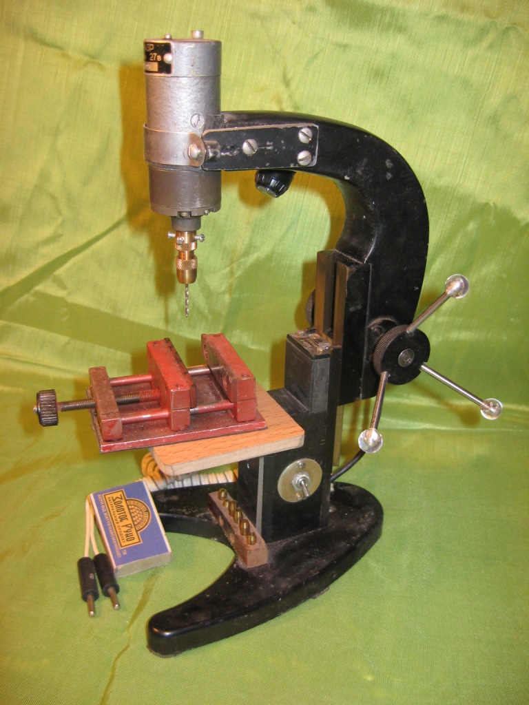

Продолжим. Станков разных самодельных много, но пока пройдёмся по сверлильным. По мини-сверлильным.
Попал как-то по случаю в руки сломаный микроскоп, и получился из него сверлильный станочек. Механизм подачи оставил. Вместо тубуса установил редукторный микродвигатель. Скорее всего самолётный, т.к. напряжение 27В. Редуктор немного переделал, поднял обороты примерно до 450 об/мин. Опять-таки есть подсветка рабочей площадки станка в месте сверления. Кстати, тисочки на станке тоже самодельные. Для крепления сверел стоит цанга, что не есть гут, нужно каждый раз менять вставку, при переходе на другой диаметр. Поэтому был задуман мини-станок №3. Но это уже совсем другая история...

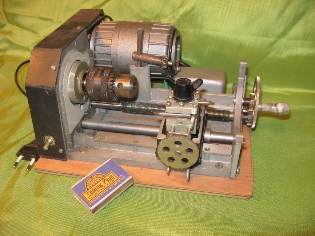

Раз тема называется "Мини - сверлильный станок и др." разбавлю немного "и др".

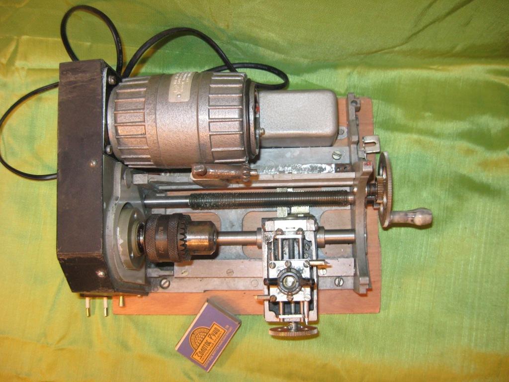

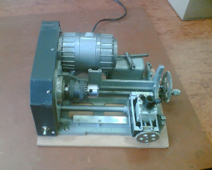

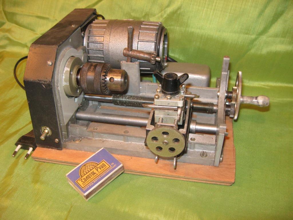

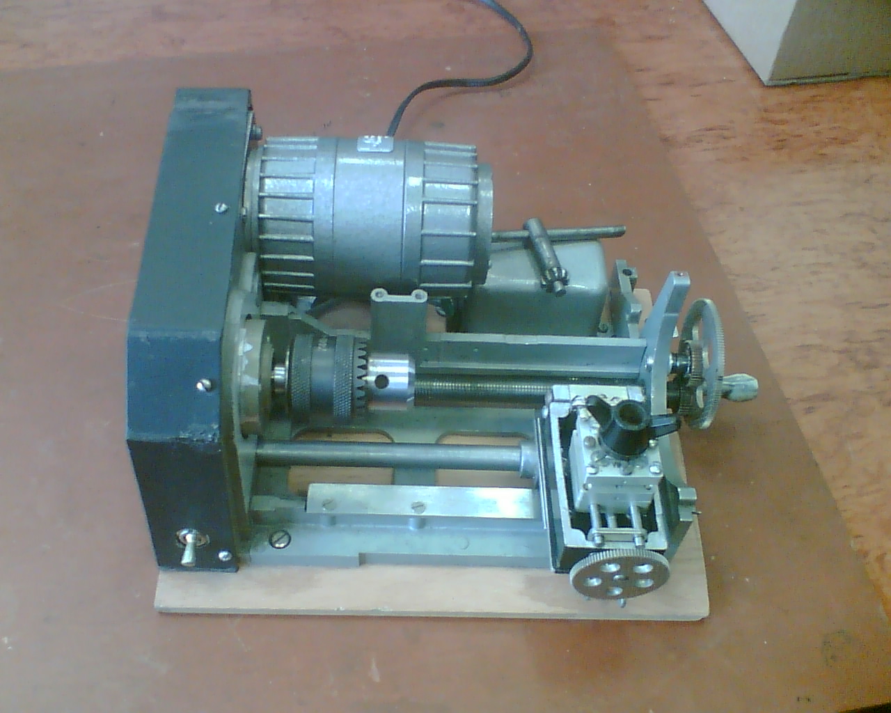

Минитокарный станок №1. Давно это было... Выменяли у меня его на два корабля-линкора (модели, естественно) в городе одноименном с идущим на... кораблём.
Себе решил сделать более продвинутый, на той же базе, только удлинненой. А вообще эти двигатели, что на станке, очень уважаю. Судя по всему, разрабатывались для военки, в одном корпусе выпускают два: 25 Вт,1350 об/мин и 40 Вт, 2700 об/мин. Вы ещё не раз их встретите в других моих станках. Но это уже совсем другая история...

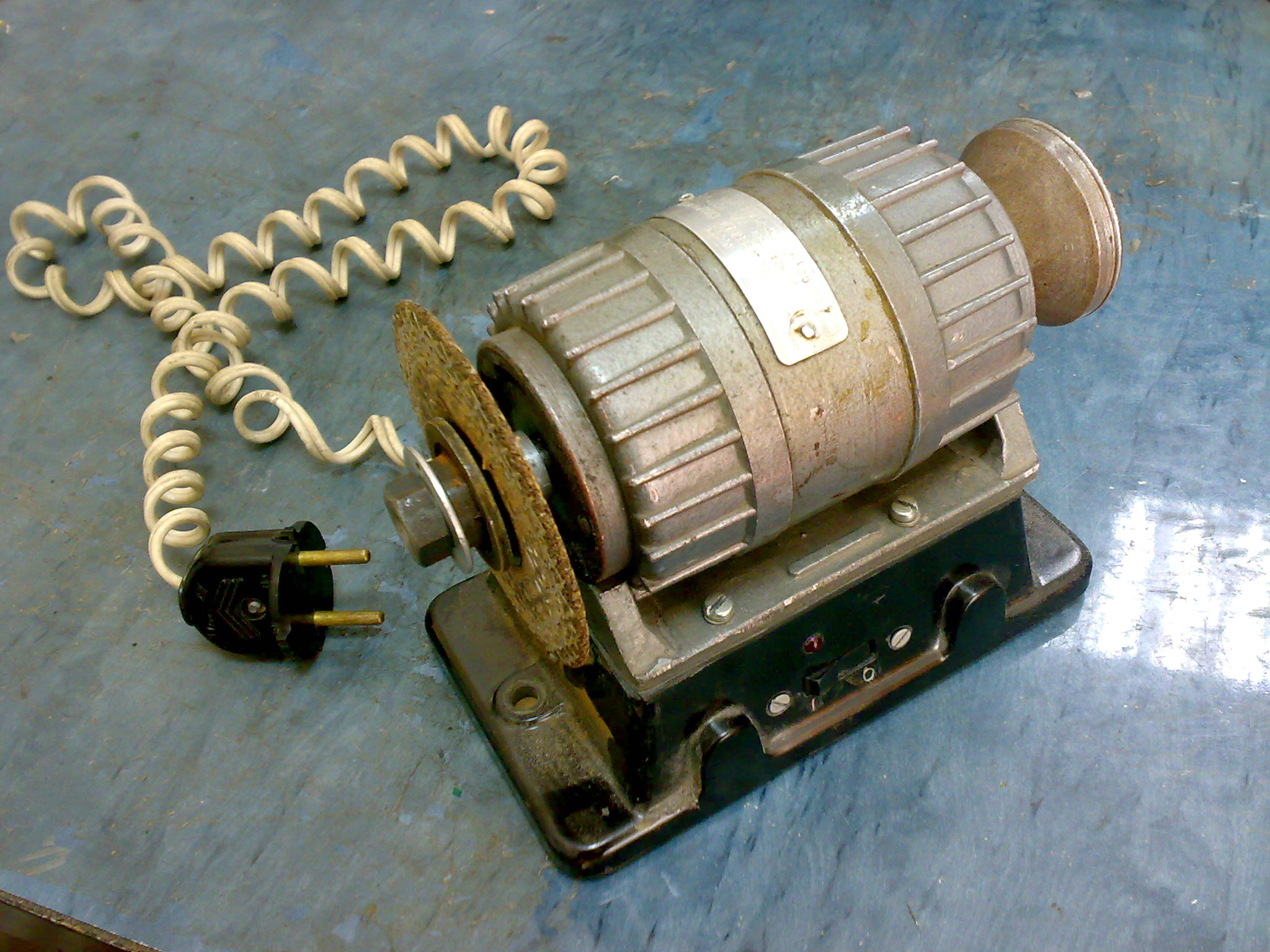

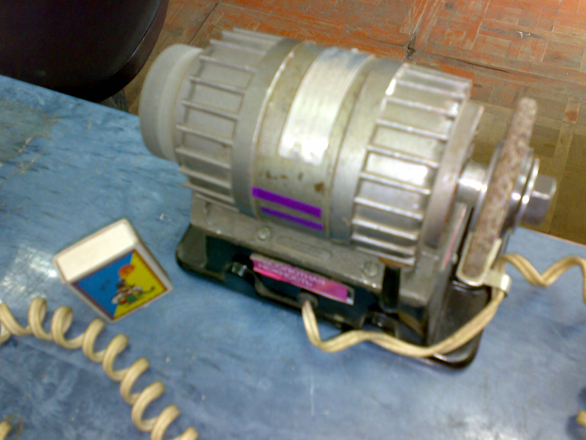

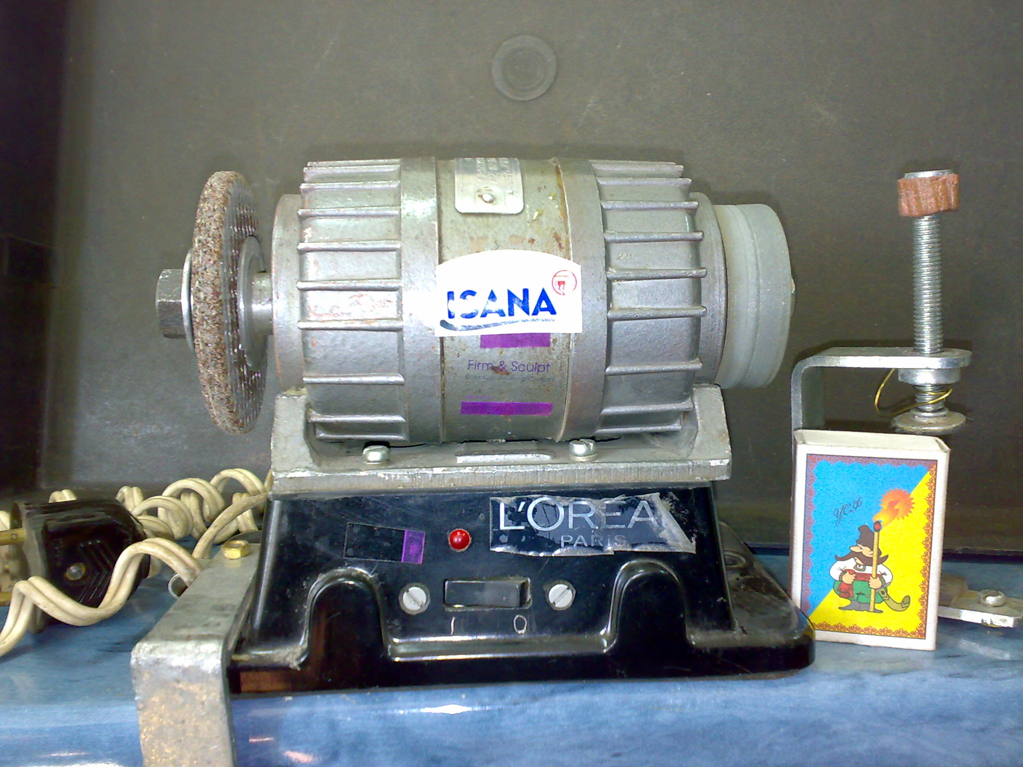

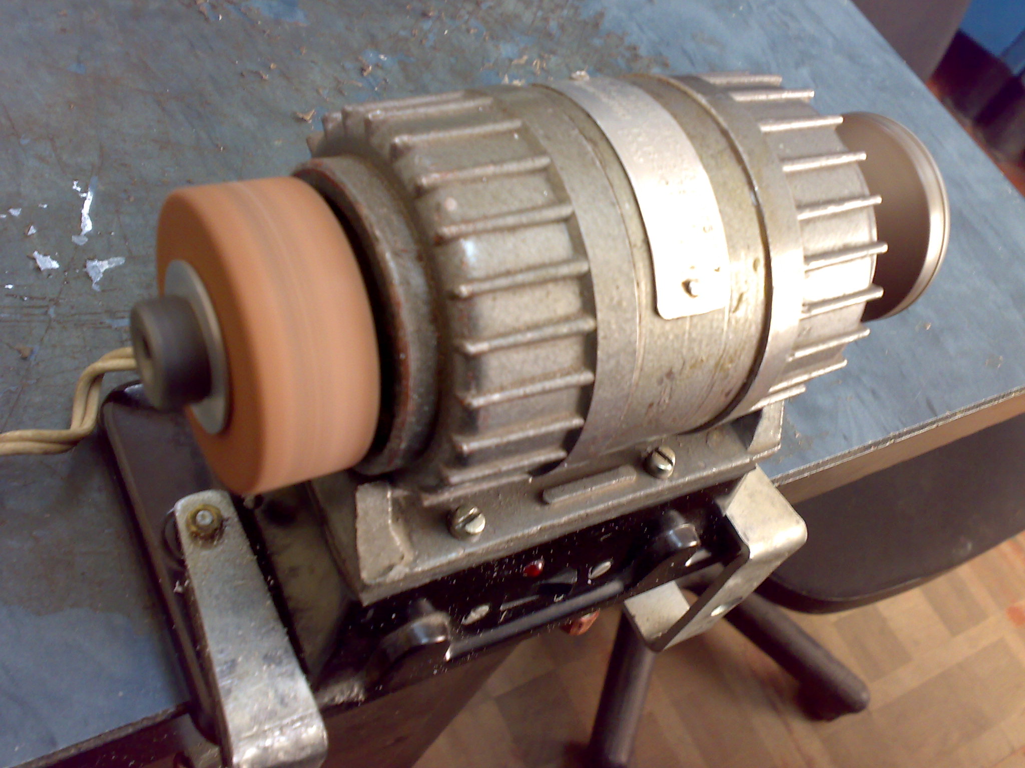

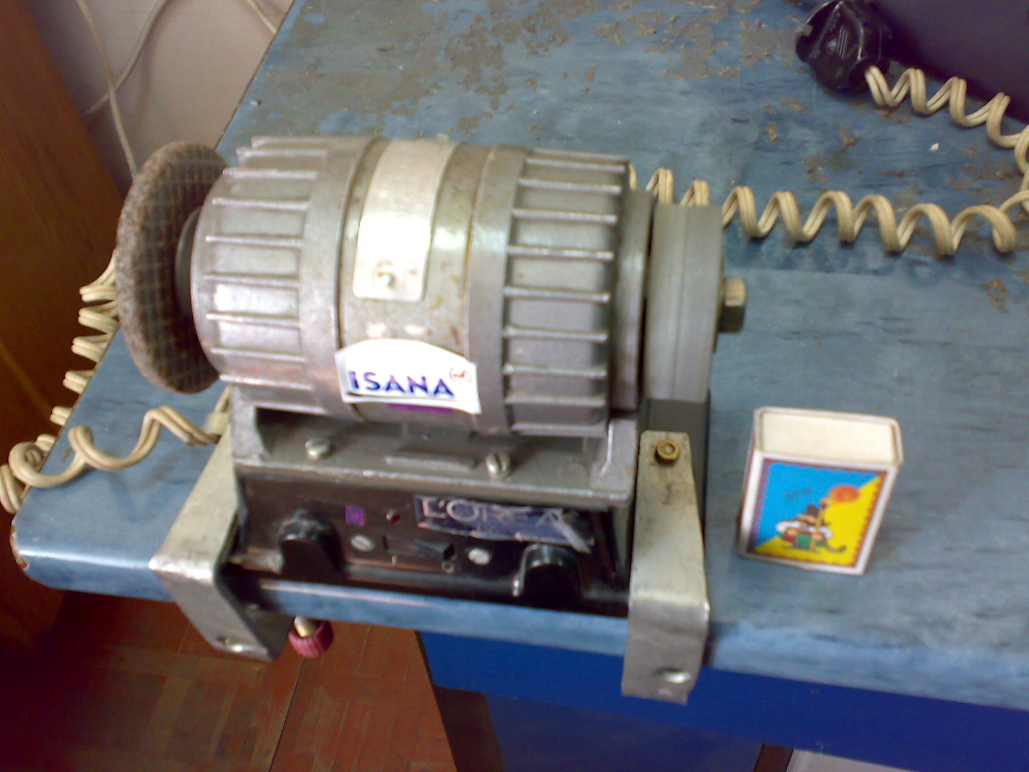

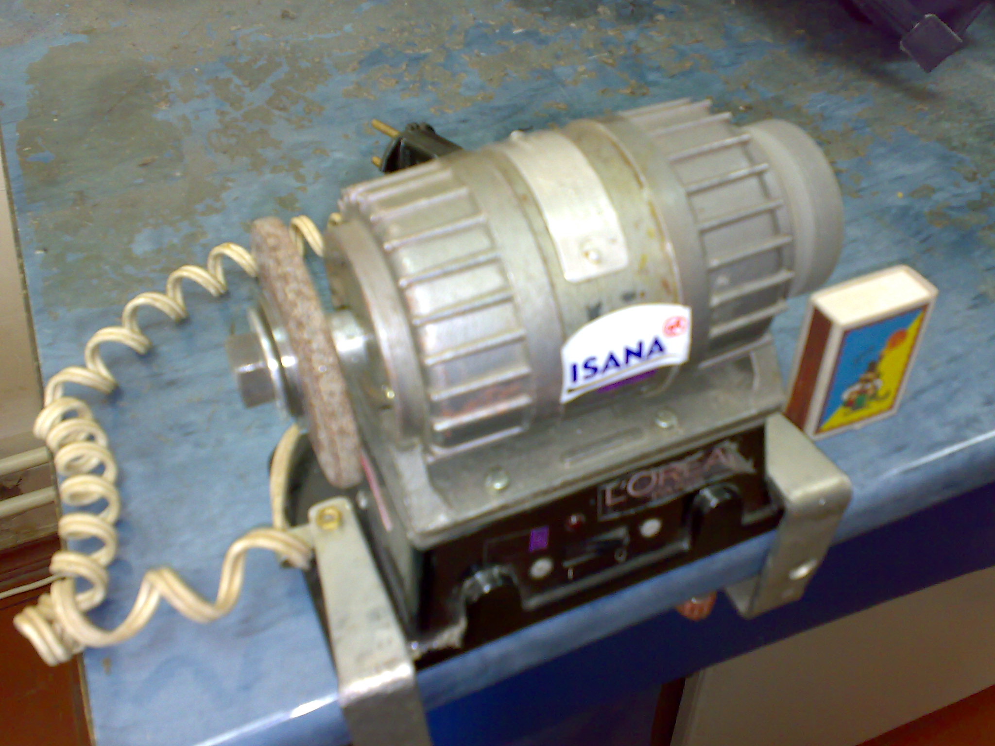

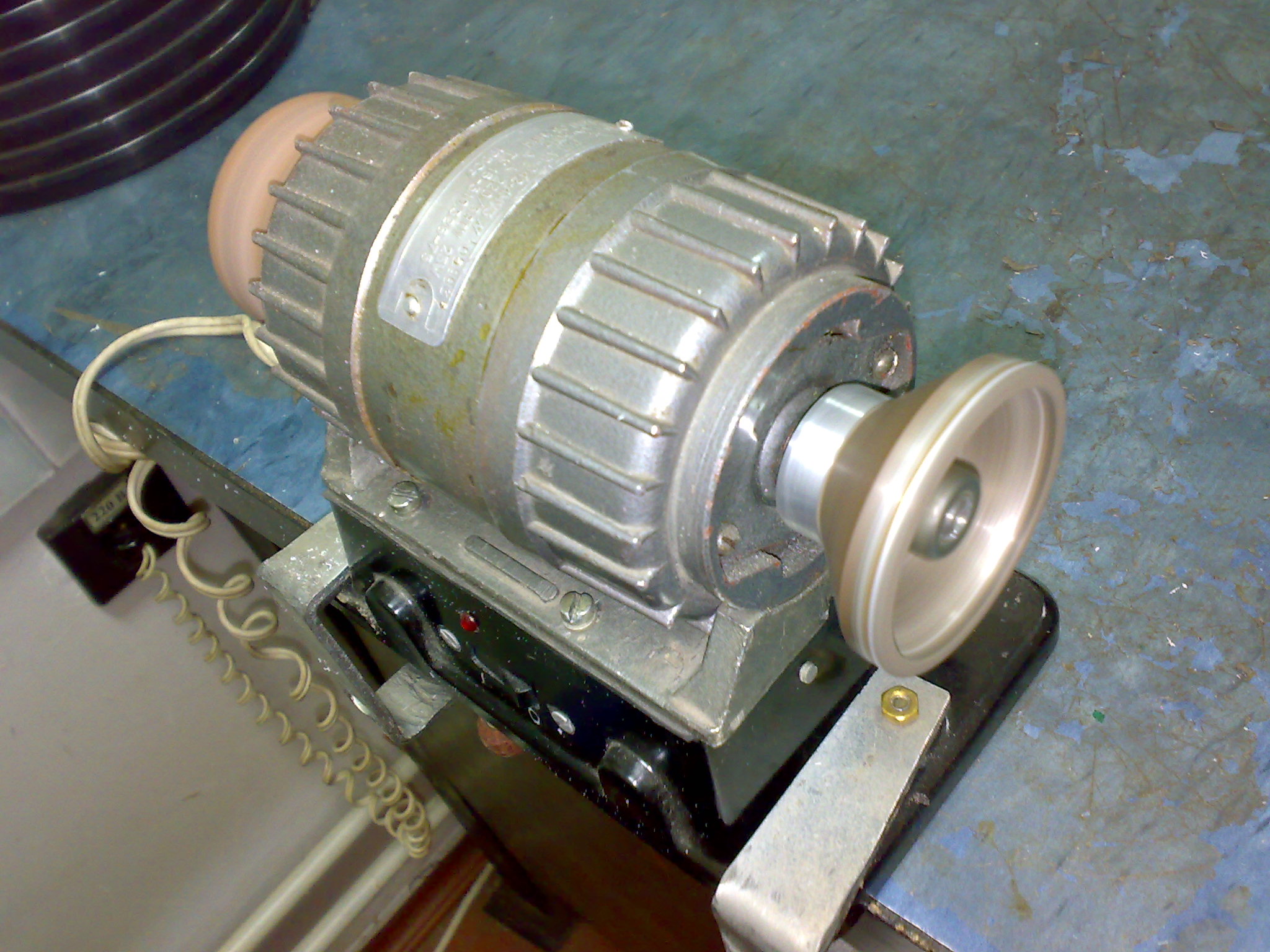

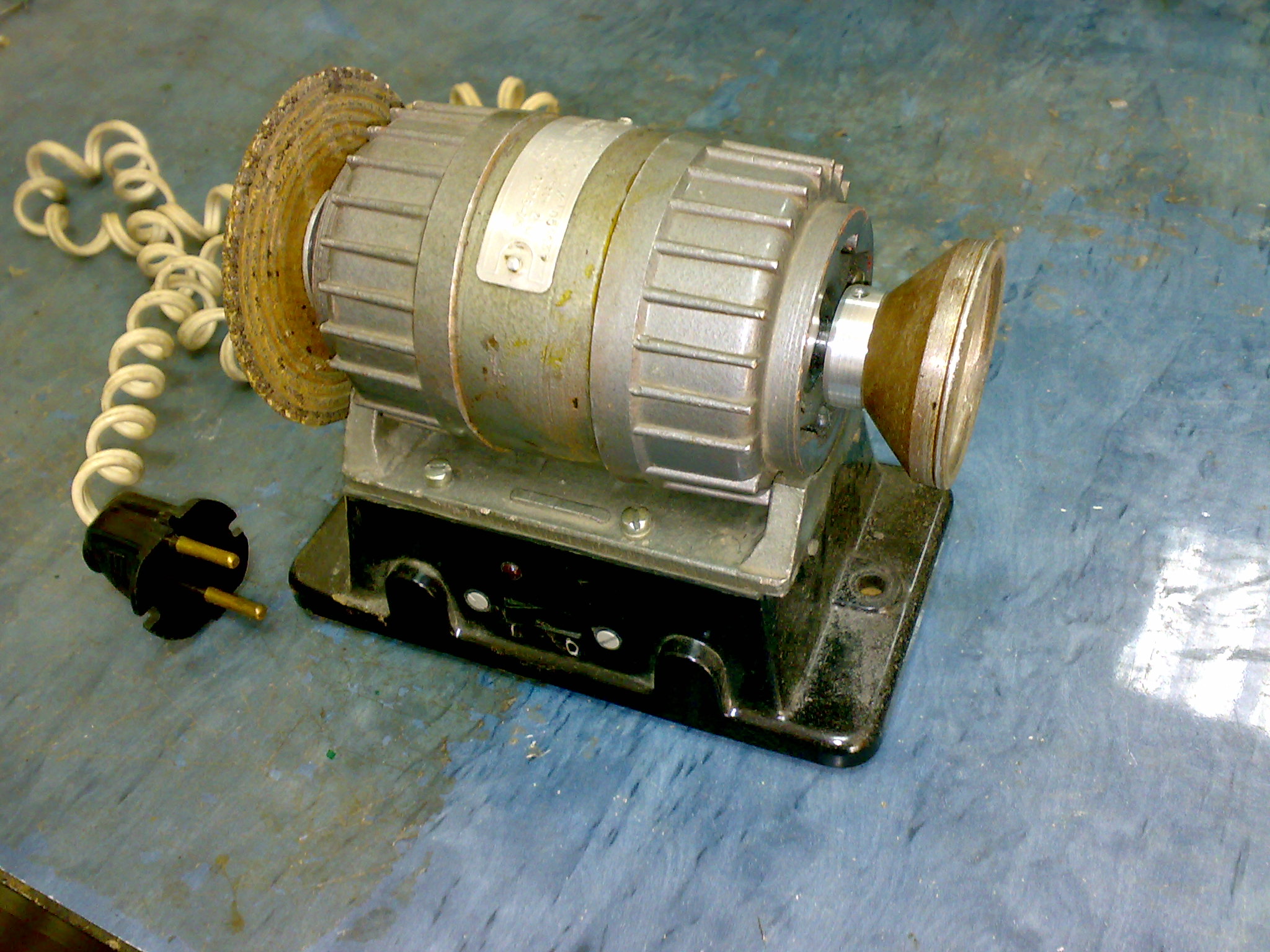

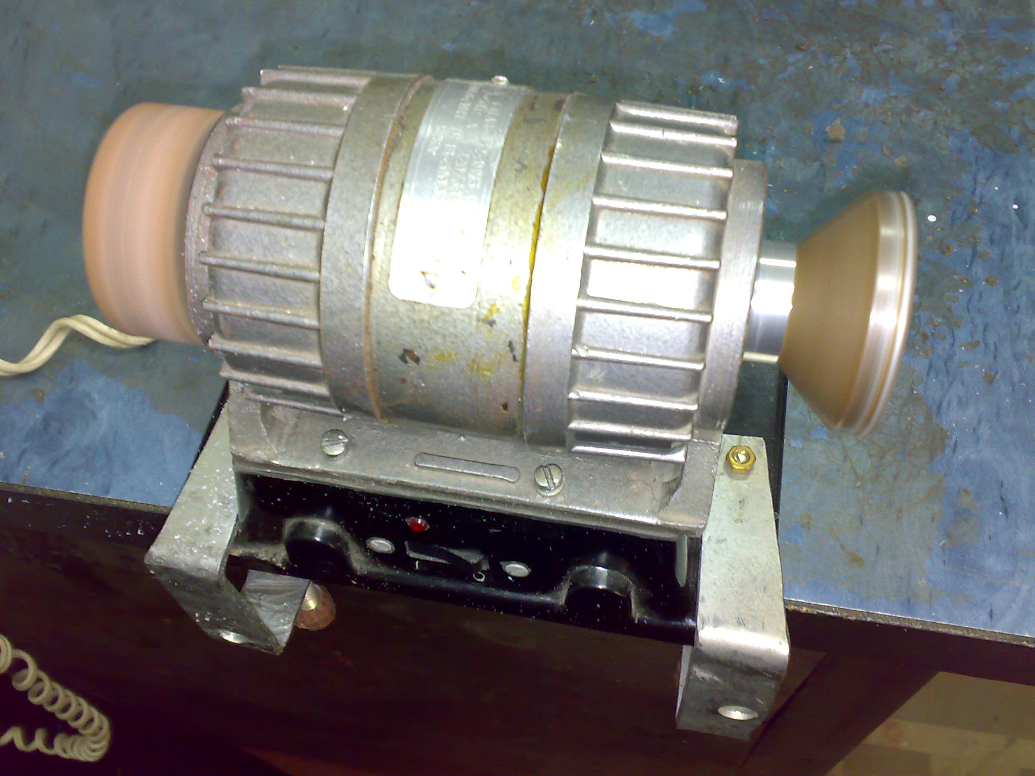

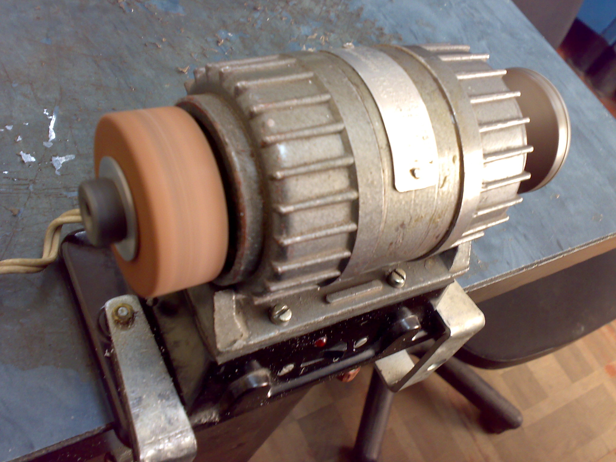

Разбавляя тему. Мини-точило. №2. На №1 фото старые не нашел, скорее всего, накрылись вместе с жестким диском, когда тот накрылся (прошу прощение за тавтологию!). Новые, может и сделаю позже, сейчас он чатично не работоспособный, алмазная чаша сточилась, а у новой не такой посадочный диаметр.
Нужно переходник, но никак руки не доходят. Потому что есть более нужное точило №2. У первого бещшенные обороты. где-то примерно 5700, для железа хорошо, но пластмассу плавит на раз. Поэтому было сделано точило №2. Там военный двигатель 25 Вт, 1350 об/мин. Пластмассу берет хорошо, плавит, но не палит. Так что обрабатывать можно. Фото много, так что смотрите!
Крепится к столу струбцинами, с одной стороны - алмаз, с другой - камень или отрезной круг. Так что и заточить и отрезать, и шлифонуть...
Но однажды мне в руки попался очень интересный мотор на 220 в, но очень маленького размера. И возникла идея сделать точило №3. А впрочем, это совсем другая история...
Смотрю, что можно это всё выделить в отдельную тему. Станков и приспособ ещё много. Уважаемые Модераторы, может поможите?

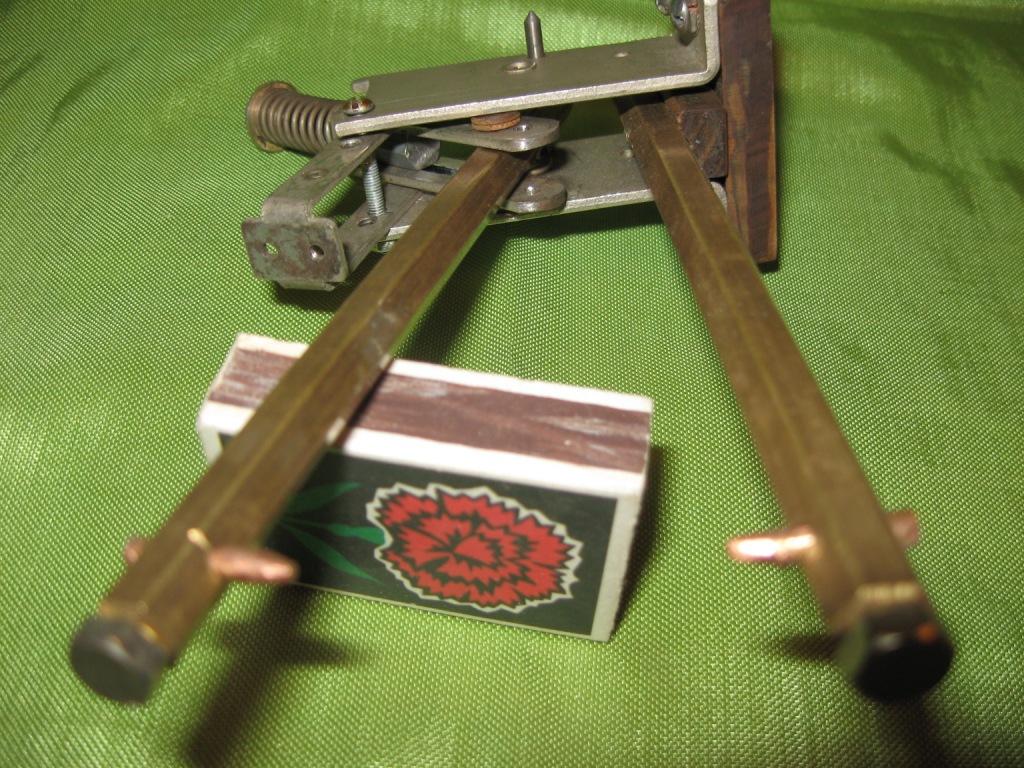

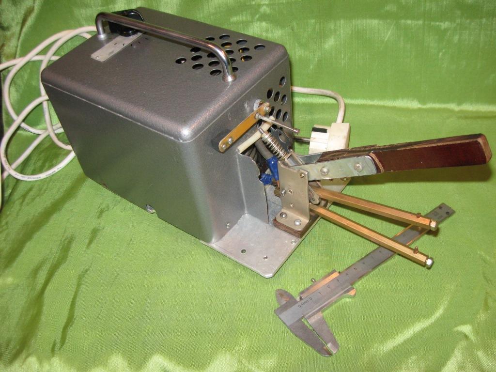

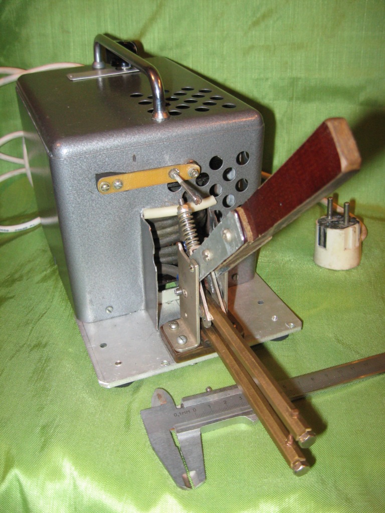

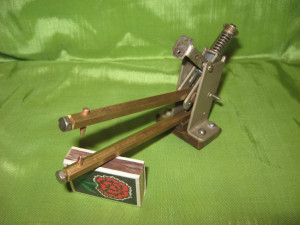

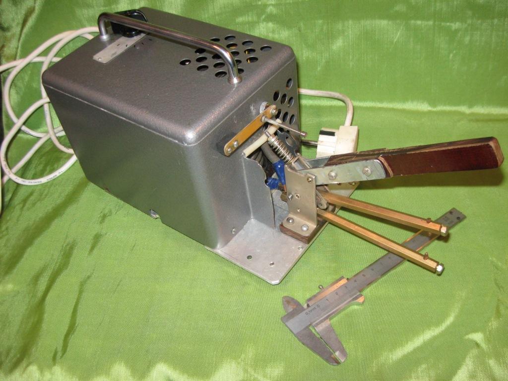

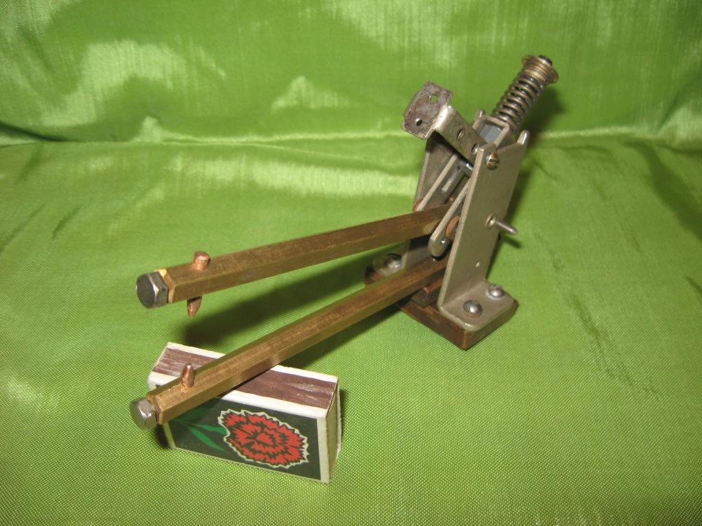

Продолжим. Не сверлилкми едиными жив моделист! Вот тоже интересная штука - мини точечная сварка. Для точечной сварки проволоки. Сначала сделал нормальоного "Краба" (кто не в курсе так зовит в народе точечную сварку). Но тонкую проволоку он просто пережигал. Так и возникла идея сделать мини-краба. Сделал стационарного, в смысле чтобы на стол ставить. Вот так он выглядит: А это его рабочие органы, во время создания: Вот примерно что можно делать - поручни вагона-тендера. В принципе, можно даже проволоку 0,3 мм сваривать. Стальную, нержавку. И тонкую жесть. Полезная в хозяйстве штука. Почти как отрезной станок. Но это уже совсем другая история...

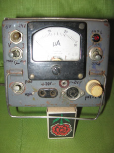

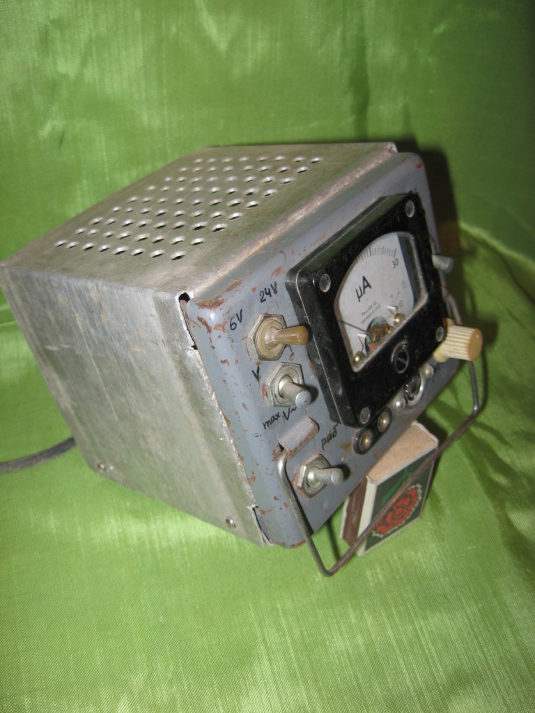

Для запитки устройств 24 В и прочих напряжений сделал малогабаоитный блок питания №... Не скажу точно, но вроде, из первой пятерки. Многофункциональный, делася ещё в начале 90-х, прослужил почти 30 лет. Сейчас накрылся вольтметр, ждёт замены на цифровой. Что-то руки не доходят.
А так две плавные регулировки напряжения (24 и 6 В), подключения паяльника переменка 24 В(большего и меньшего нагрева), индикация напряжения/тока, блок питания, зарядное устройство, можно использовать в качестве вольтметра. 60 Вт мощности. Вот такое МФУ (многофункциональное устройство). К тому же малогабаритное и переносное (есть ручка, она же подставка для наклонного расположения).
Блоков питания делал много и разных, для разных целей. Но это уже совсем другая история...

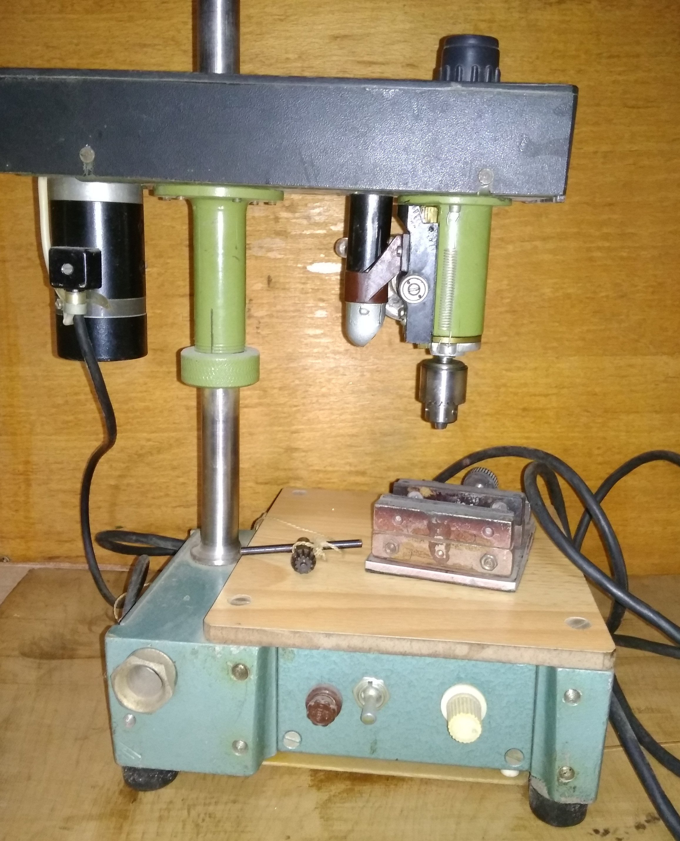

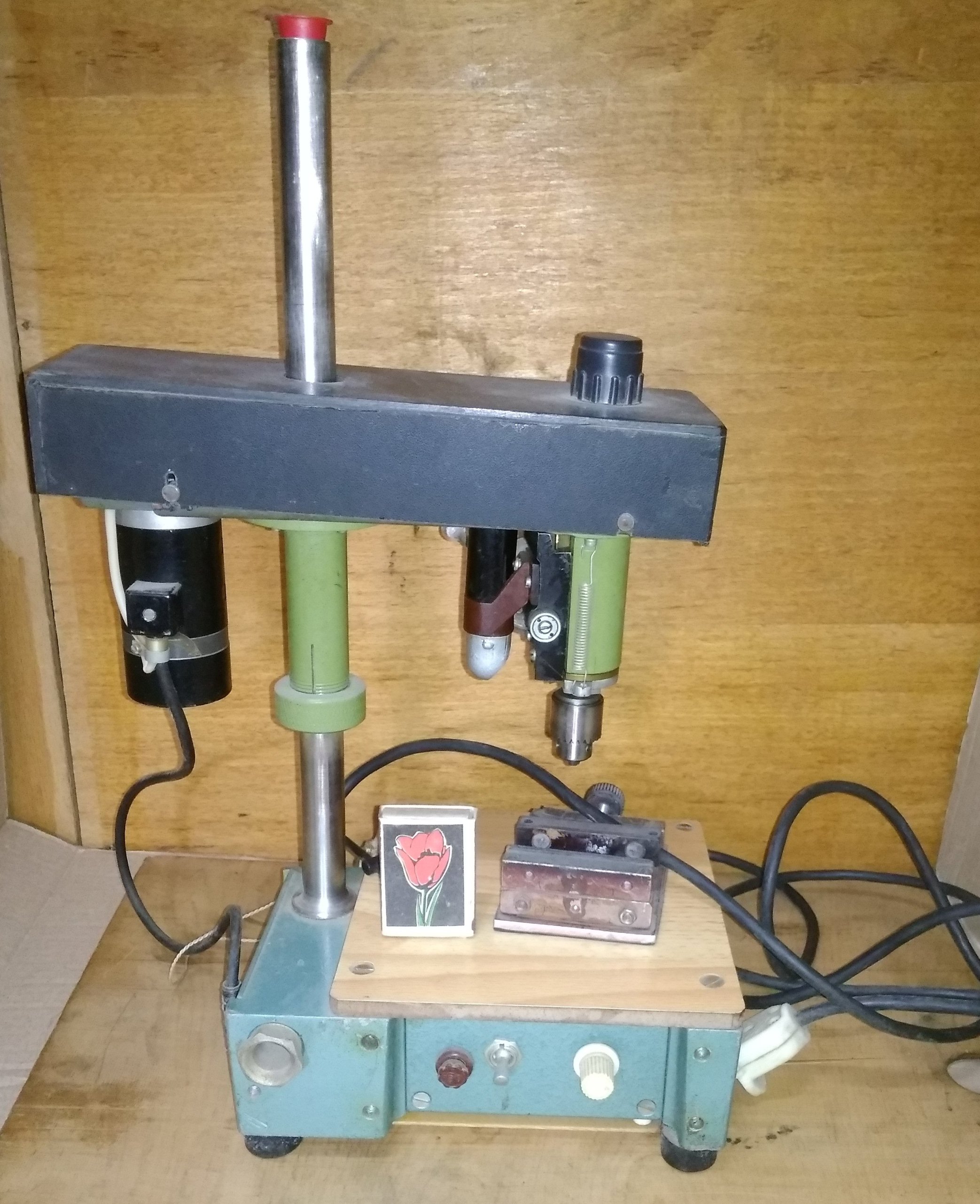

И в честь праздника фотографии самой новой разработки сверлильного станка. В нём стоит свой регулируемый блок питания (в станине), двигатель какой-то хитрый, на обмотки 24 В, на ротор 70 (или наооборот). Так что обороты можно регулировать, поэтому шкив один. Есть подсветка и выключателем, на фото со шпинделем (последнее, добавил, пропустил при первом вложении) видно, если присмотреться. Патрон нормальный, под ключ, до 4 мм. Так что, смотрите и наслаждайтесь! И тисочки на нем самодельные. Вообще-то, с тисочками у меня все нормально. Но это уже совсем другая история...

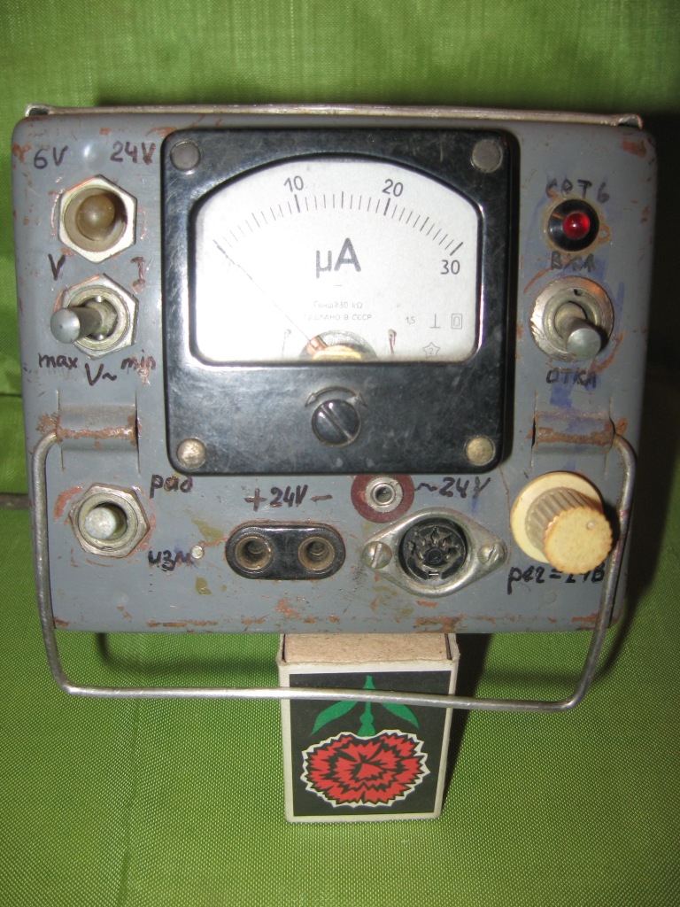

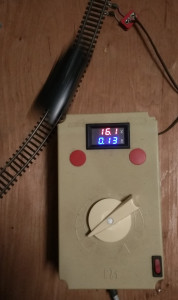

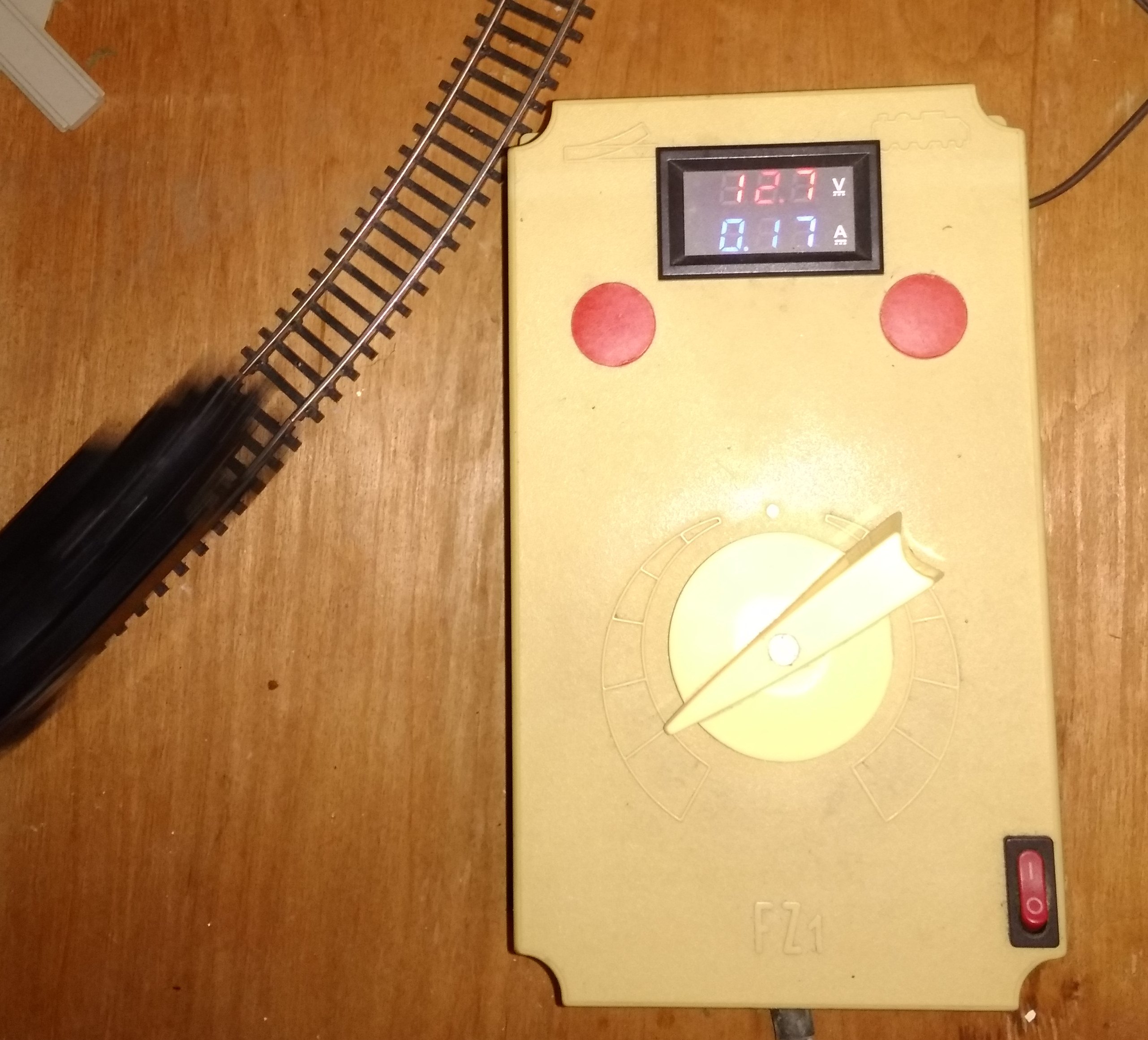

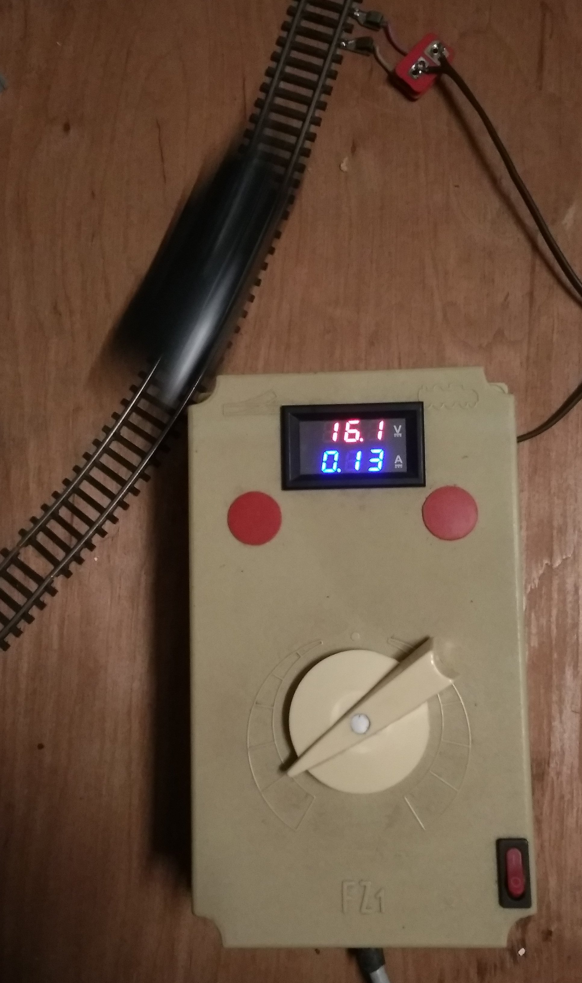

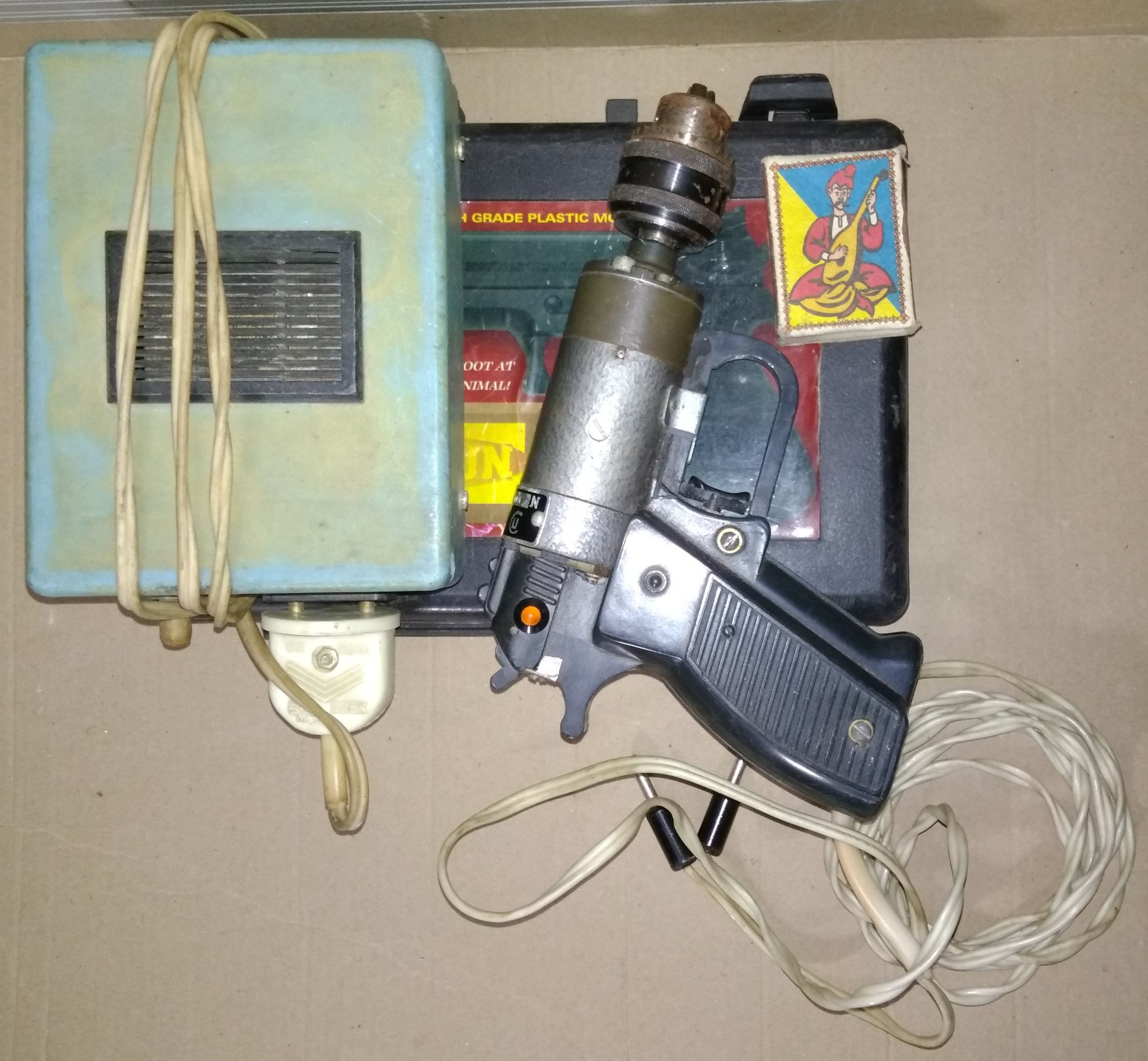

Старый, добрый, надёжный "кирпич" FZ-1. А если его немного модернизировать, получается очень удобная вещь для наладки двигателей после ремонта или ТО.
Так что с помощью китайцев получился вполне современный дивайс. А когда-то пришлось делать блок питания из подручных средст и стать в журнале "Моделист-Конструктор". Но это уже совсем другая история...
- Повідомлень: 3230
- Has thanked: 1264 times
- Been thanked: 476 times
Re: Верстати,пристрої та технології Аскольда
Оооо! Крутотень!
А можно поподробнее про модернизацию пожалуйста?

Модернизировал пару лет назад, уже и не помню точно, что делал. Внутри кирпича детали сдвинул, чтобы влез индиатор посредине, питание на него, насколько помню, взял от стрелок, через выпрямитель, провода индикации до переключателя направления, так что только значение показывает, без плюс-минус. И ток где-то между выпрямителем и выходом. Вот буду второй модернизировать, постараюсь отснять поэтапно.

Зато удобная штука получилась. И моторы проверить, и как блок питания регулируемый, и как зарядное использовать можно.

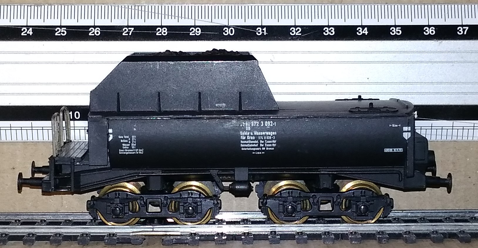

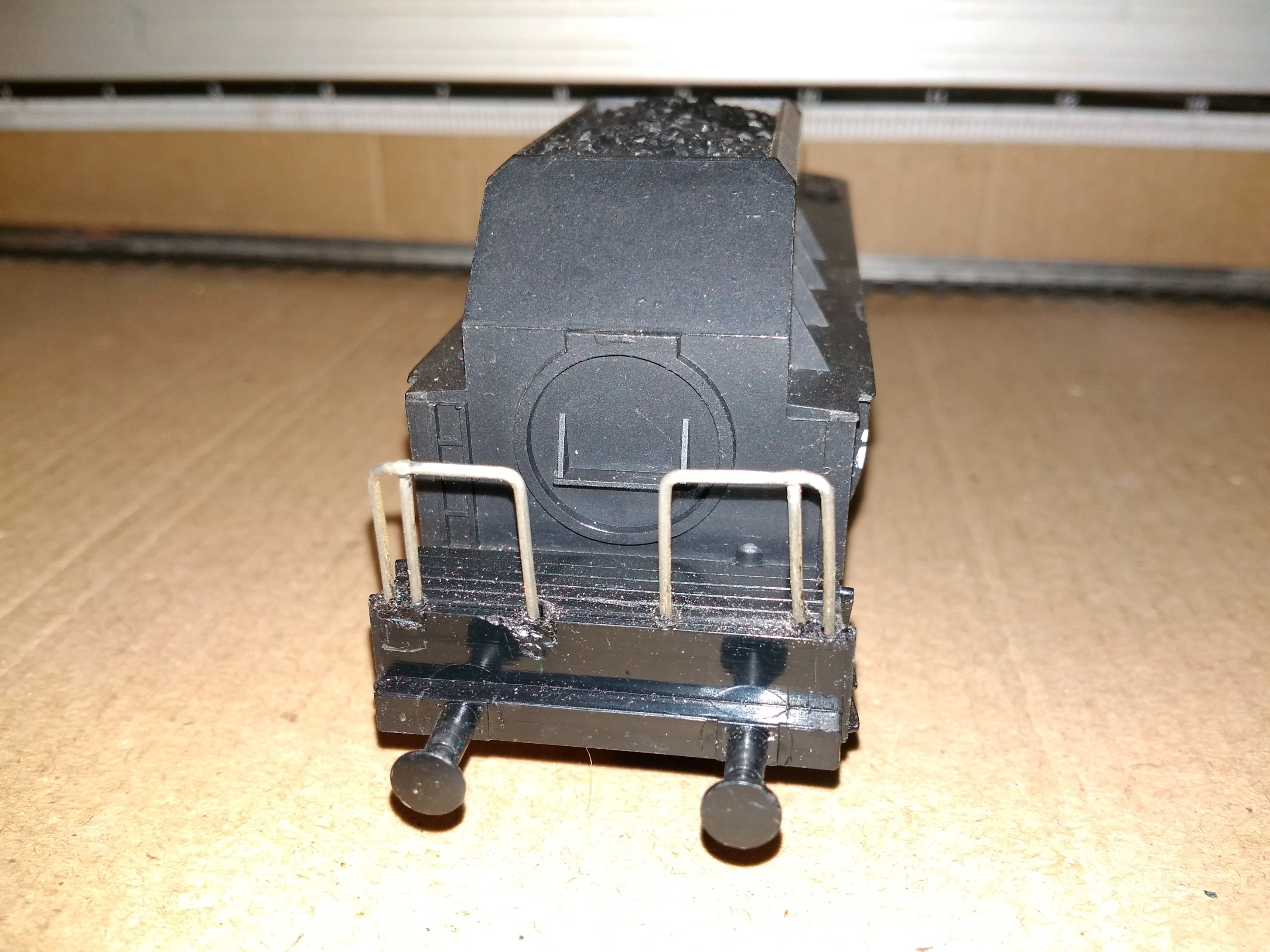

Проверил, сколько лоткомотив берет до ремонта - сравнил, сколько после переборки двигателя. Для Бр-110 я ещё и регулировал ток потребления (по-минимуму на холостом ходу), поворотом коллектора относительно ротора (попадаются в них такие моторы, что коллектор проворачивается немного). Тогда максималный КПД можно настроить. И двигатели перематывать приходилось. Перематывал и с 3 на 12В.

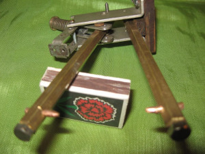

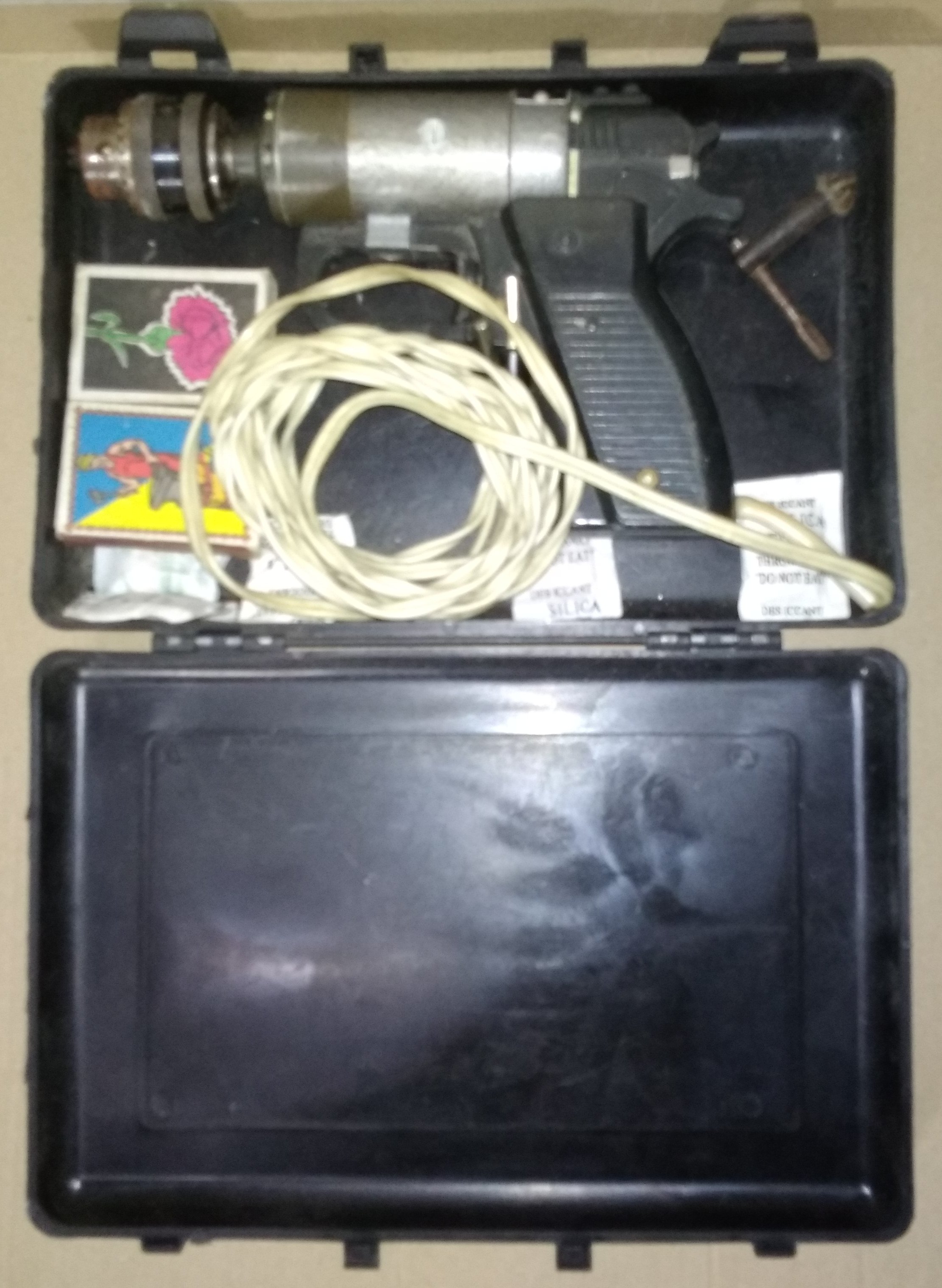

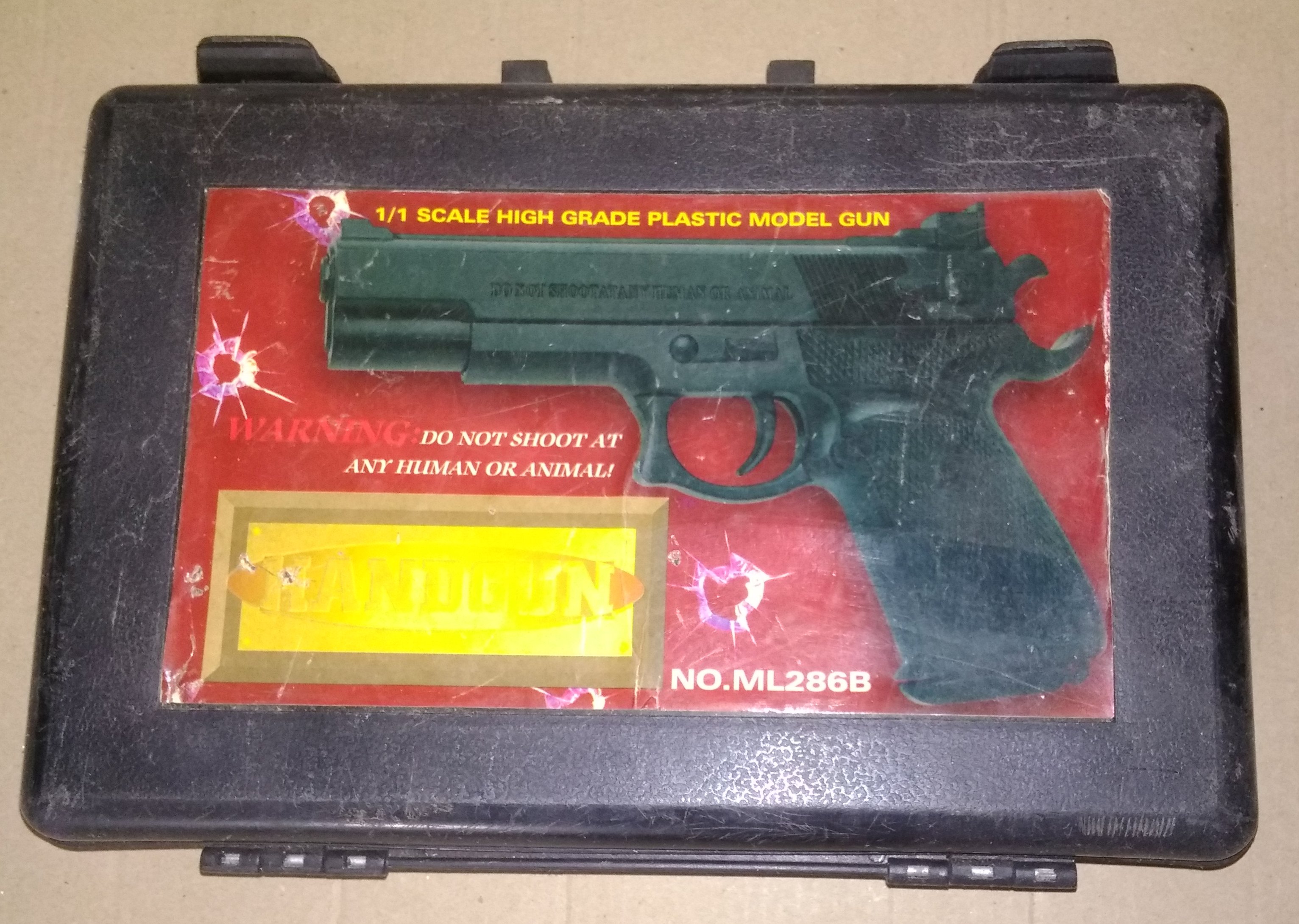

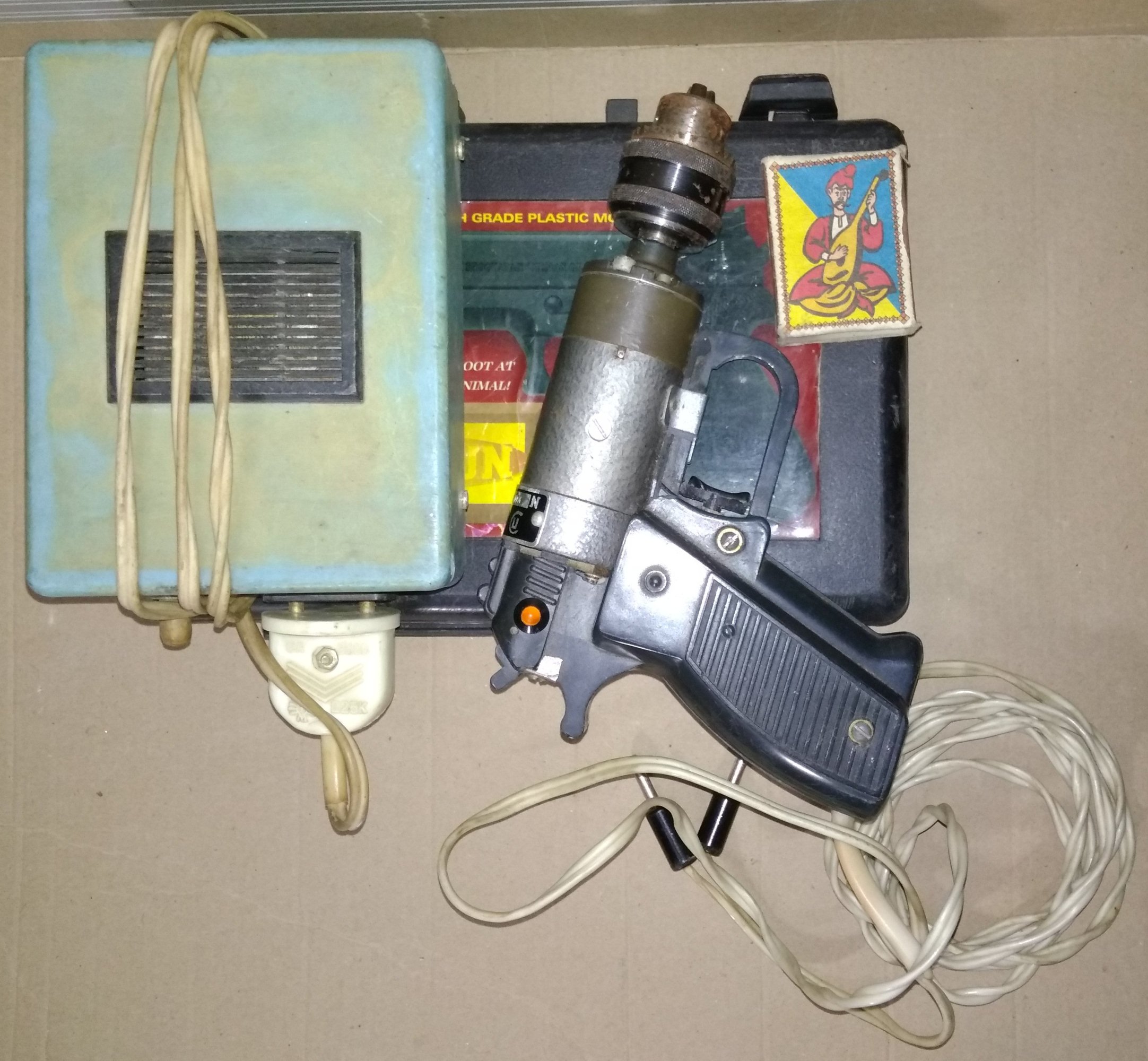

Есть у меня интересная коробочка. Вроде как игрушка должна в ней лежать.
Открываем! Неожиданно!
Детский пистолет превращается... превращается пистолет... В пистолет для самоубийства Буратино! Чтобы мог взять и засверлиться! Шутка юмора! Водяной пистолет превращается... В мини-дрель ! К ней такой блок питания на 24 В. Патрон зажимает сверло до 6 мм. Обороты низкие, для сверления полистирола, что бы не плавился при сверлении. Есть светодиод-индикатор, чтобы не забыть вставить в блок питания. Иногда такая мини-дрель очень удобная вещь, можно подлезть в очень ограниченное пространство, куда дрель обычную не всунешь. За счёт редуктора, дури хватает. А для больших оборотов есть интересное устройство...
Но, впрочем, это уже совсем другая история...

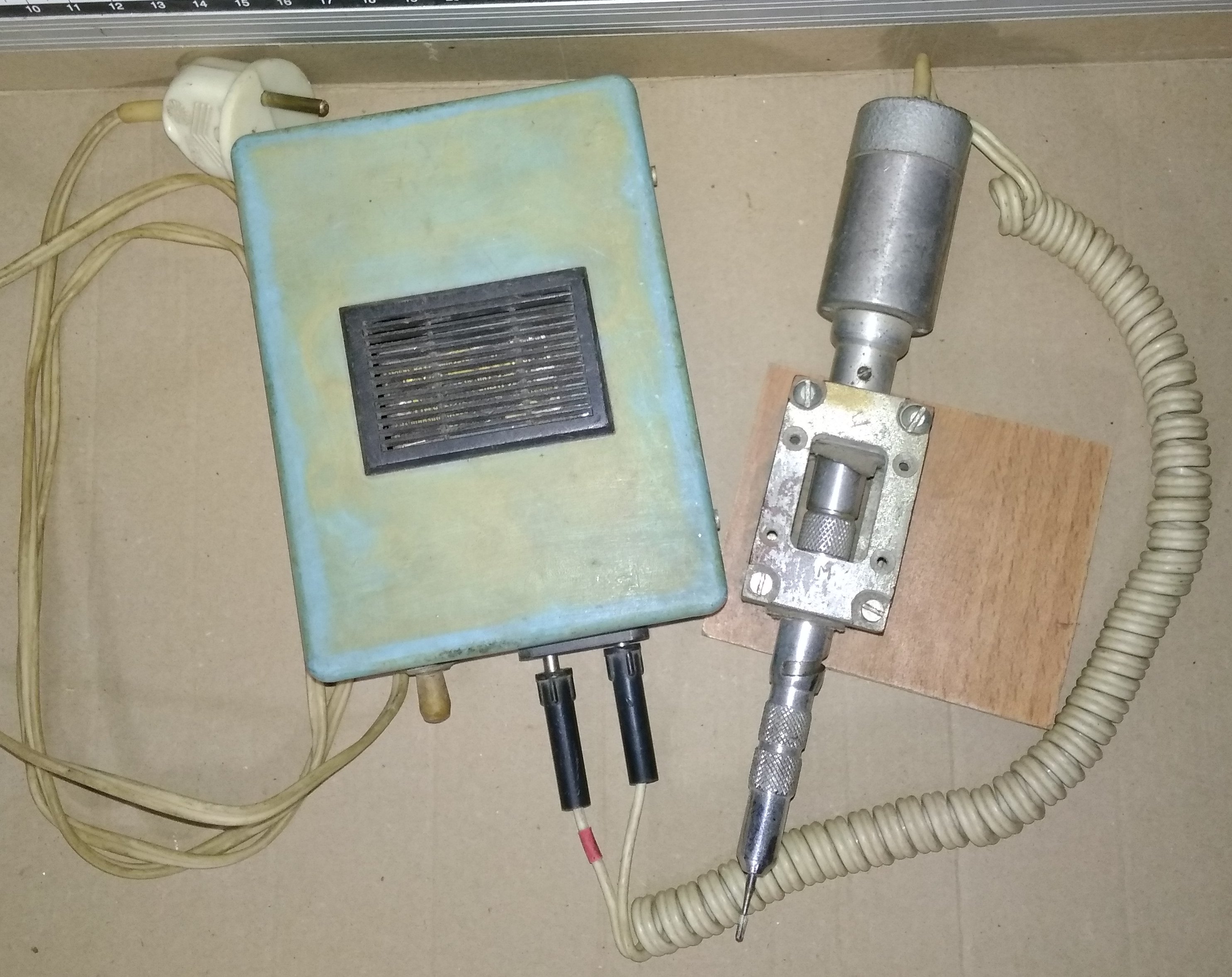

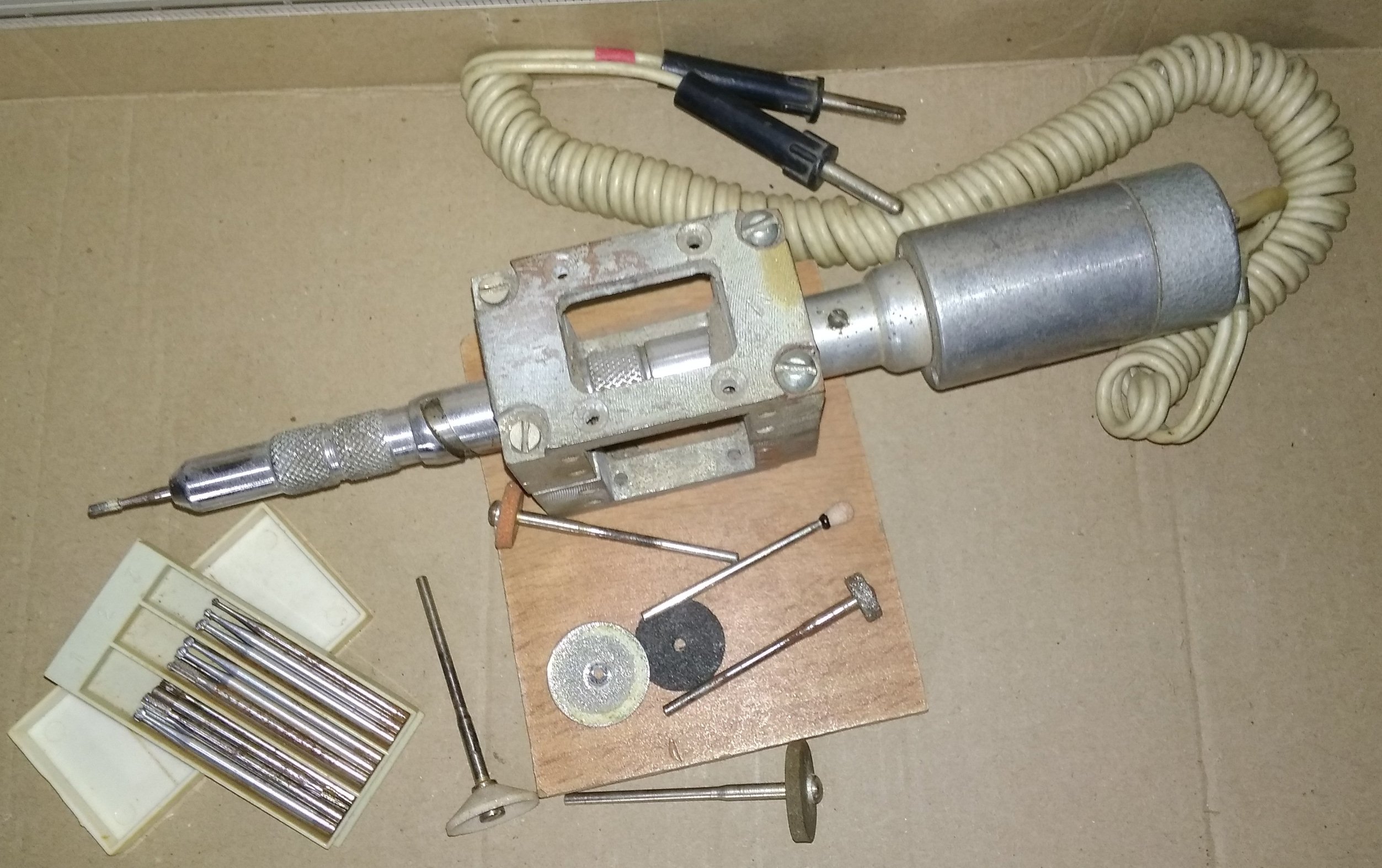

Так же моделичту обойтись без бора! Вот и мне в руки когда-то попал старый стоматологический бор. Долго думал, как го запустить, как вариант привод от мотора через тросик спидометра, даже тросик такой купил. Примерил. попробовал, тросик затрудняет движения... Поэтому решил поставить небольшой мотор на 24 В напрямую на бор!И можно его теперь держать в руках, как авторучку. Манёвренность оч хорошая получилась! За столько лет оброс всякими борами и насадками. Пробовал пилить пластик, обороты большие, плавит и потом заедает пилку. Кстати. пилку делал из часовых шестеренок. Надо будет какие-то старые механические часы разобрать, ломаются шестерни время от времени. Для удобства соорудил зажим, в котором закрепляю бор, крепится к столу опять-таки струбциной. Вот в этом варианте он у меня и прижился.
Но чтобы обработать деталь, нужно её как-то рассмотреть в увеличенном виде. Для этого у меня есть лупы на подставках.
А, впрочем, это уже совсем другая история...
