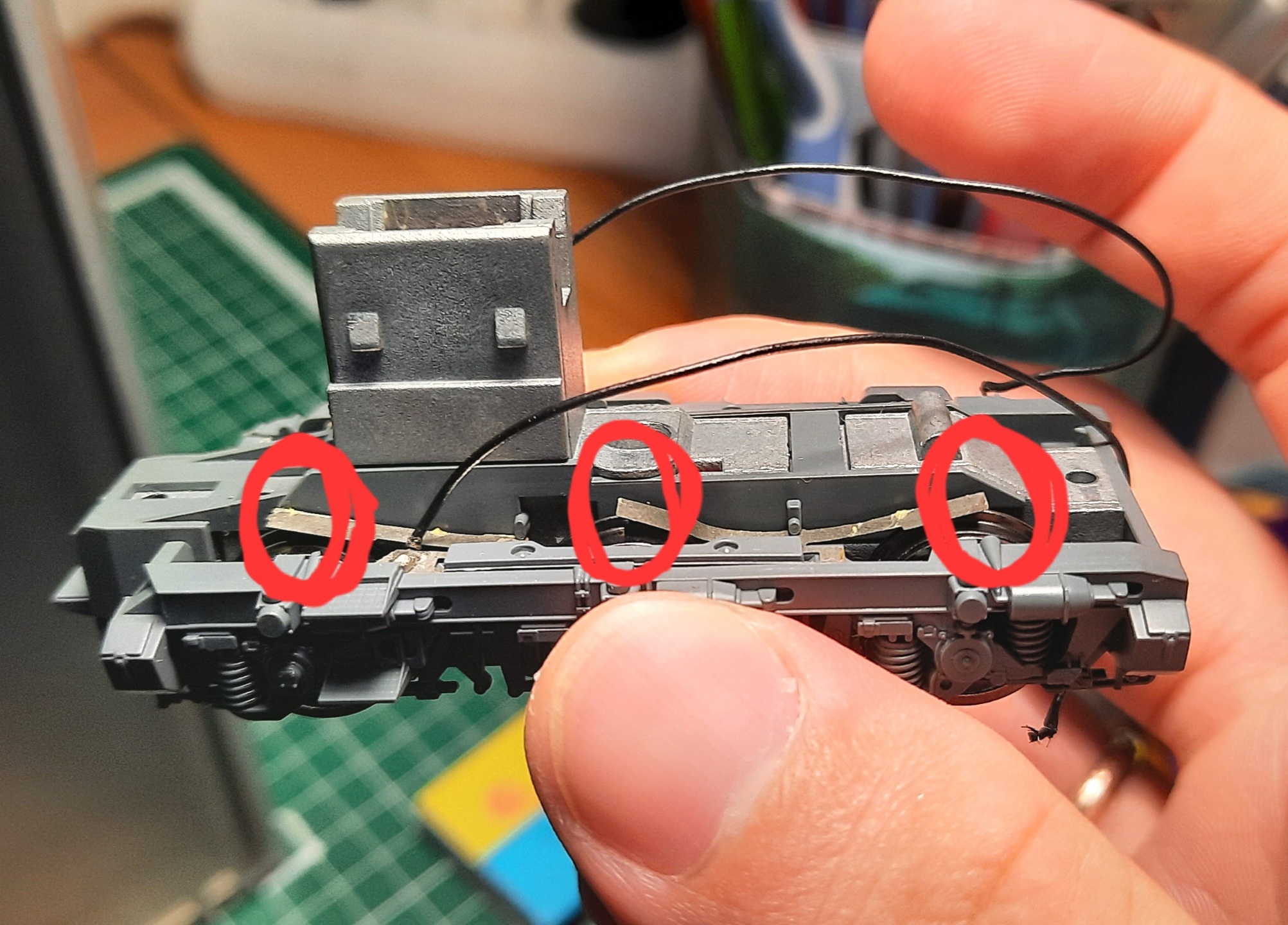

При примерке ходовых телег на кит обнаружил следующее: в вертикальной плоскости телеги почти не имеют ход относительно рамы. В этом нет ничего страшного, если макет, по которому предстоит ездить модели, плоский. Если макет многоуровневый и есть уклоны, сход с рельсов неизбежен.

Поэтому пришлось в раме сделать выборки для люфтов телег.

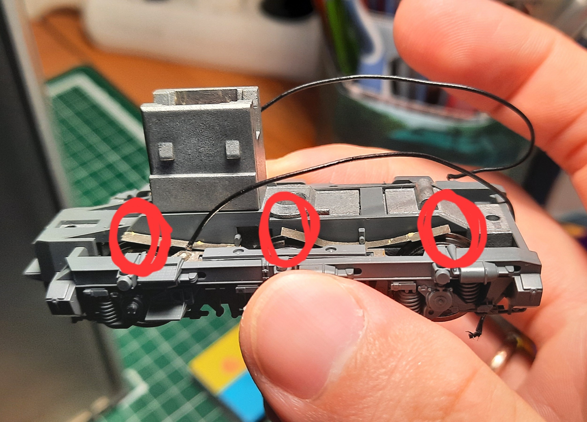

Ещё момент: токосъёмные пластины также задевают нависающую часть рамы при поворотах телег. Вначале думал точить раму, а потом просто пришла идея обрезать лишнее (то самое торчащее) с этих пластин.

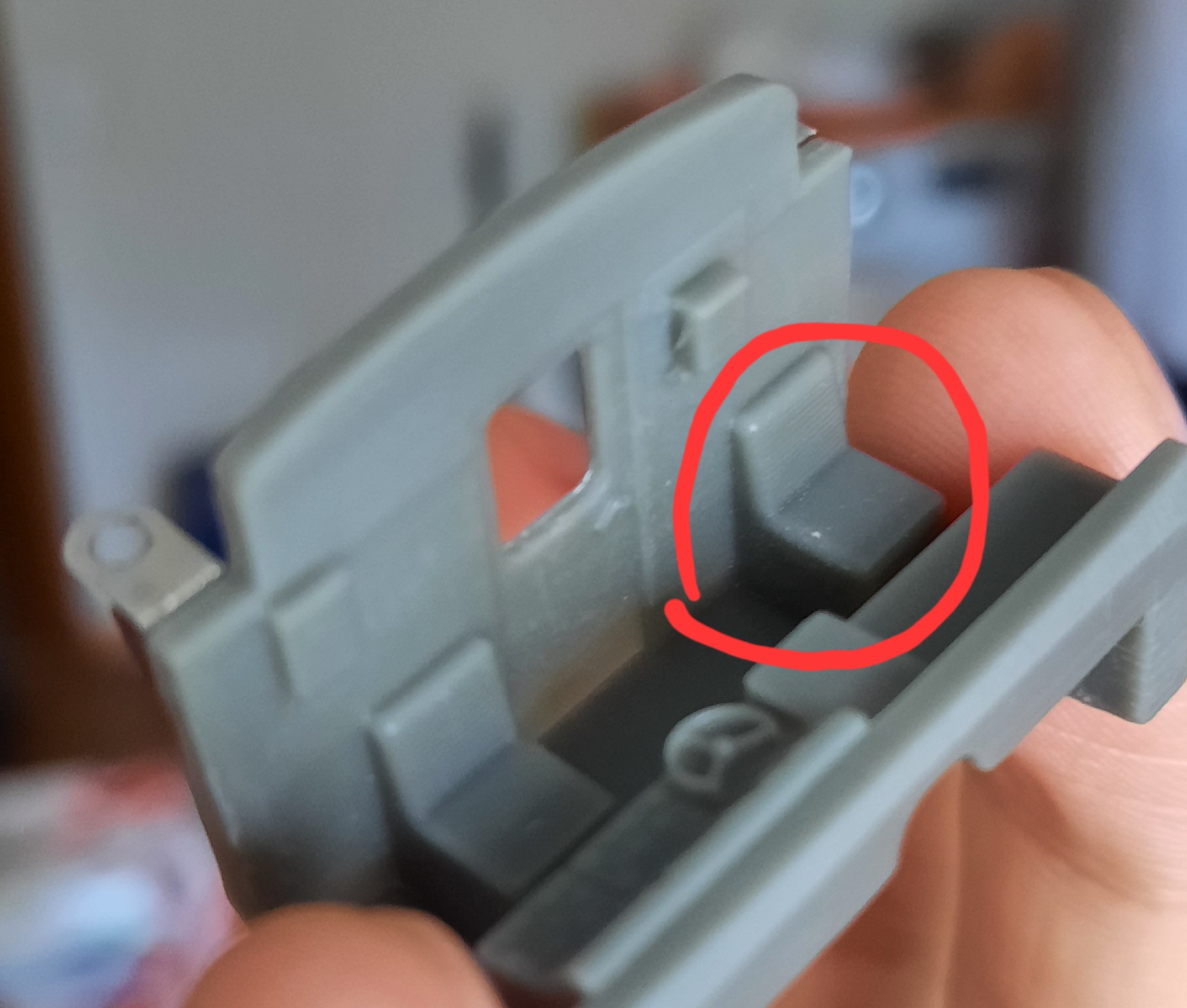

Ещё из небольших рихтовок... Ось "червяка" редуктора упирается в кабину, поэтому надо совсем немного сточить часть кабины в зоне редуктора.

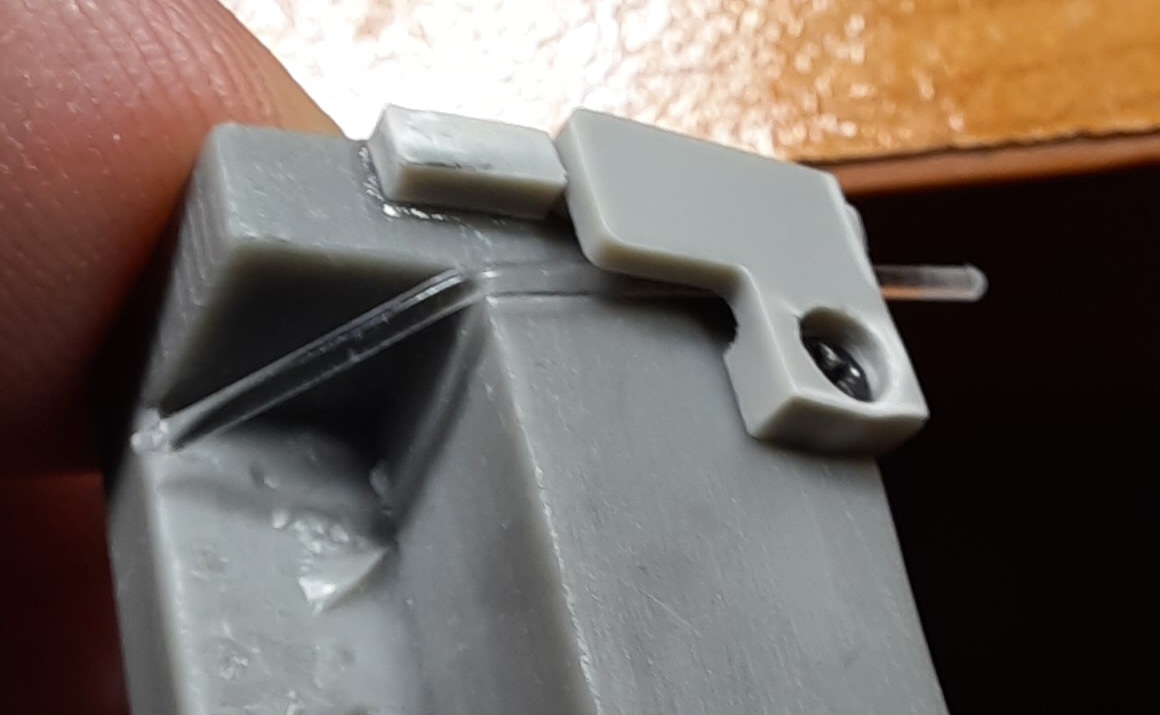

Сделал крепление кабины к кузову на двух винтах: приклеил 2 маленькие петли к задней стенке и спереди вклеил 2 упора, чтобы кабина прочно фиксировалась. Хочу, чтобы модель была максимально разборной.

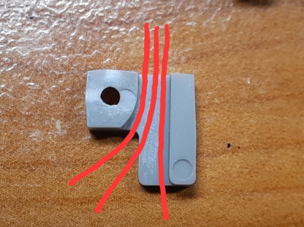

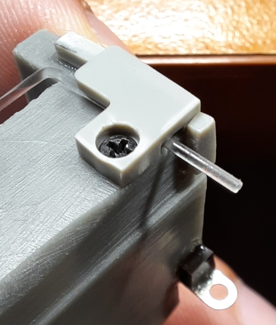

На имитации кабины сделал из каких-то валявшихся кусков пластмассы фиксатор для трёх гибких световодов, которые будут идти от светодиода на плате к прожектору и буферникам.
Ещё подобных фиксаторов хотя бы пару надо будет на крыше изнутри сделать, чтобы "сопли не болтались"...

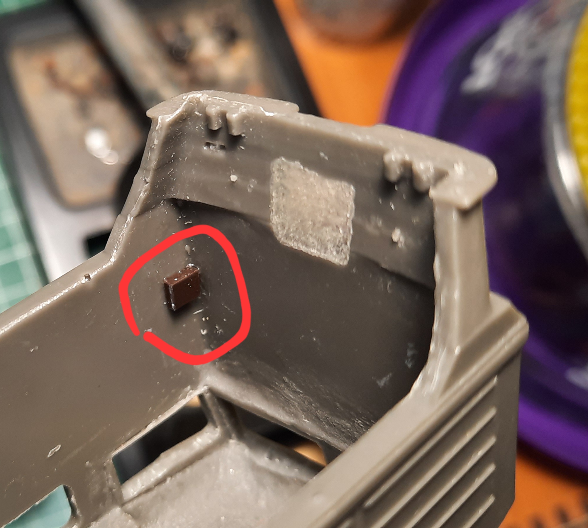

Кстати, месторасположение винта крепления фиксатора тоже не случайно было выбрано, а так, чтобы в кабине через окна не было видно торчащую резьбу. Она в сидушке спрятана.

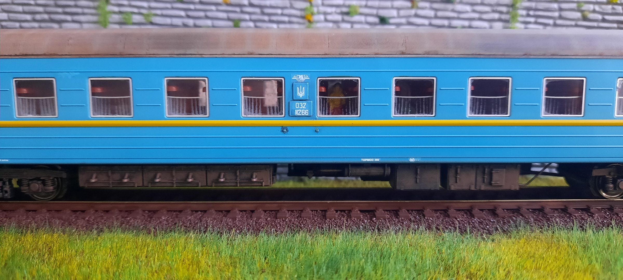

Немного привёл в порядок свою давнюю конверсию в УЗ вагона Евротрейн. В то время ещё не лакировал модели, и вагон неестественно блестел. Вчера задул его матовым лаком, и вживую (не на фото) результат сразу порадовал глаз.

Leonid Popov писав:
08 жовтня 2022, 09:24
Вчера задул его матовым лаком.
Вікна маскував, чи все задув лаком?
Повідомлень: 1038
Has thanked: 942 times
Been thanked: 1677 times
Все задув, потім змоченою у спирті ватною паличкою витирав вікна, трішки залишаючи розводів по краях вікон, щоб імітувати те, наче провідниця витирала вікна ганчіркою на станції, бо вони дуже брудні)) 8-)
