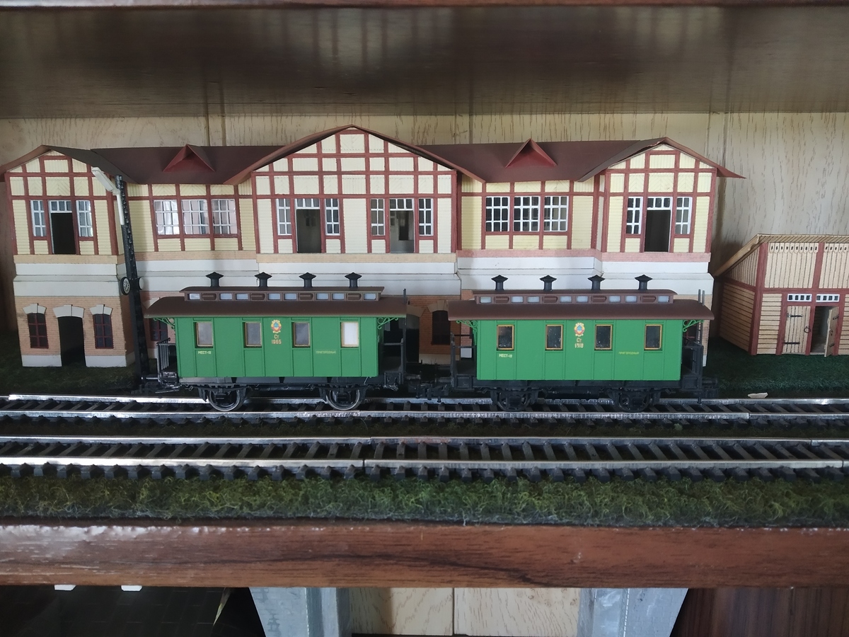

Всё сложилось, камрадская гуманитарка доставлена. Отдельная благодарность Денису Stinky за декали и коробочку с бесценными для нашего брата вкусняшками, а Евгении [scorpiosha] за сопровождение.
Везеринг тормозного вагона конечно не бесспорный, но переделывать ничего не буду потому, что вагоны уже порядком надоели.

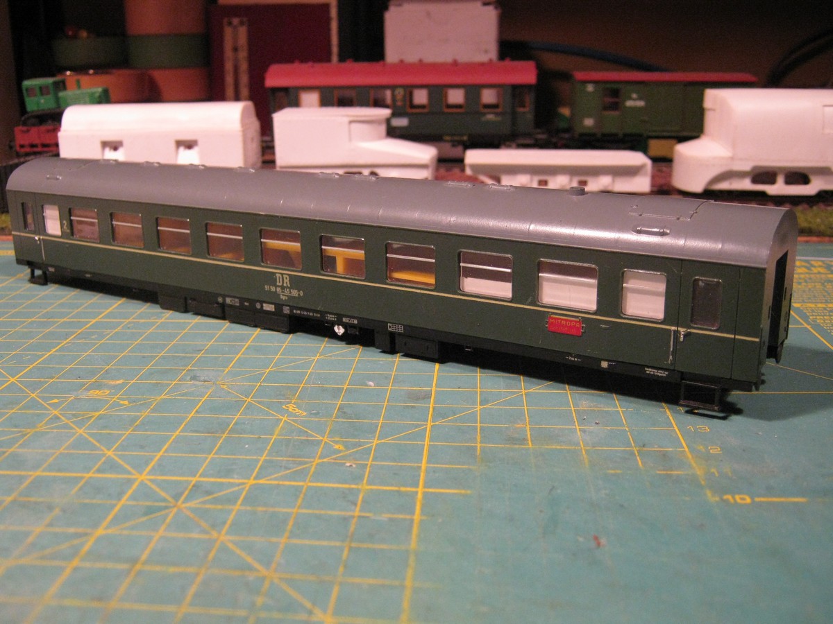

Немного подтянул один вагон бывшего первого класса. Попутно, наконец-то, сделал ступени ( отсутствовали все) и оформил и оформил интерьер и освещение жилого отсека багажного вагона.
Багажный ожидал этого с 27 января 2015 года... Вместе с вагоном-рестораном из viewtopic.php?p=47660#p47660 получается вот такой состав. Всё нормально ездит и светит. Не моргает, как и должно быть...

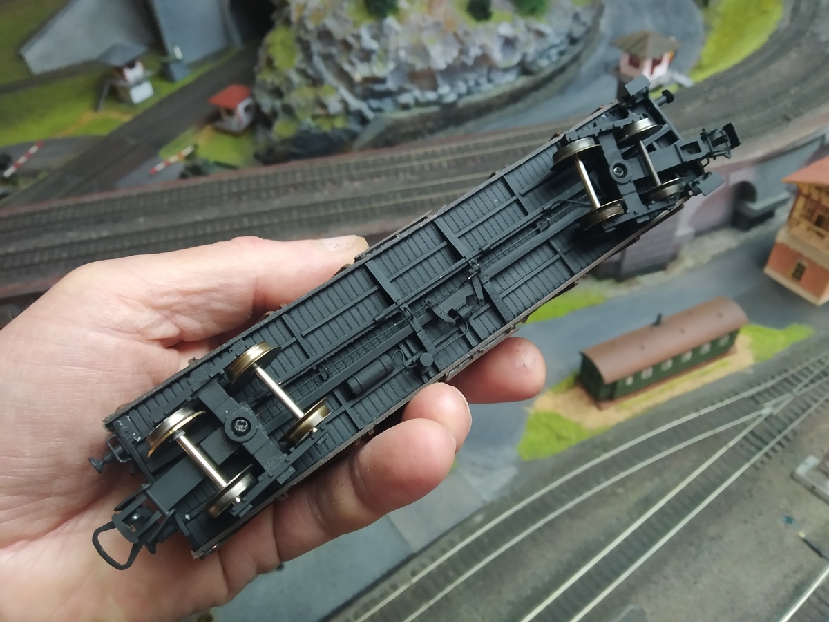

В тот период совместно с багажным вагоном, который якобы завершал проект, был приобретён ещё и пассажирский вагон Lima. По кузову отличается от Rivarossi лишь кронштейнами крыши на тамбурных площадках. Подвагонное совершенно иное, колёсная база длиннее Rivarossi на 15 мм и конструкция больше напоминает Kleinbahn. По ходовой пока лишь подогнал колёсную базу до 60 мм под Rivarossi. По кузову продвижение чуть больше. Полагаю, вагончик хорошо впишется в уже имеющийся состав.
- Повідомлень: 3431
- Has thanked: 2338 times
- Been thanked: 4503 times
Re: Делаем вагоны СЖД
С экстерьером всё.
От применения штатных буксовых узлов донора отказался, подвагонное сделал по своему усмотрению.
Токосъём для освещения подготовлен, но отсутствуют некоторые элементы и освещение установлю чуть погодя.

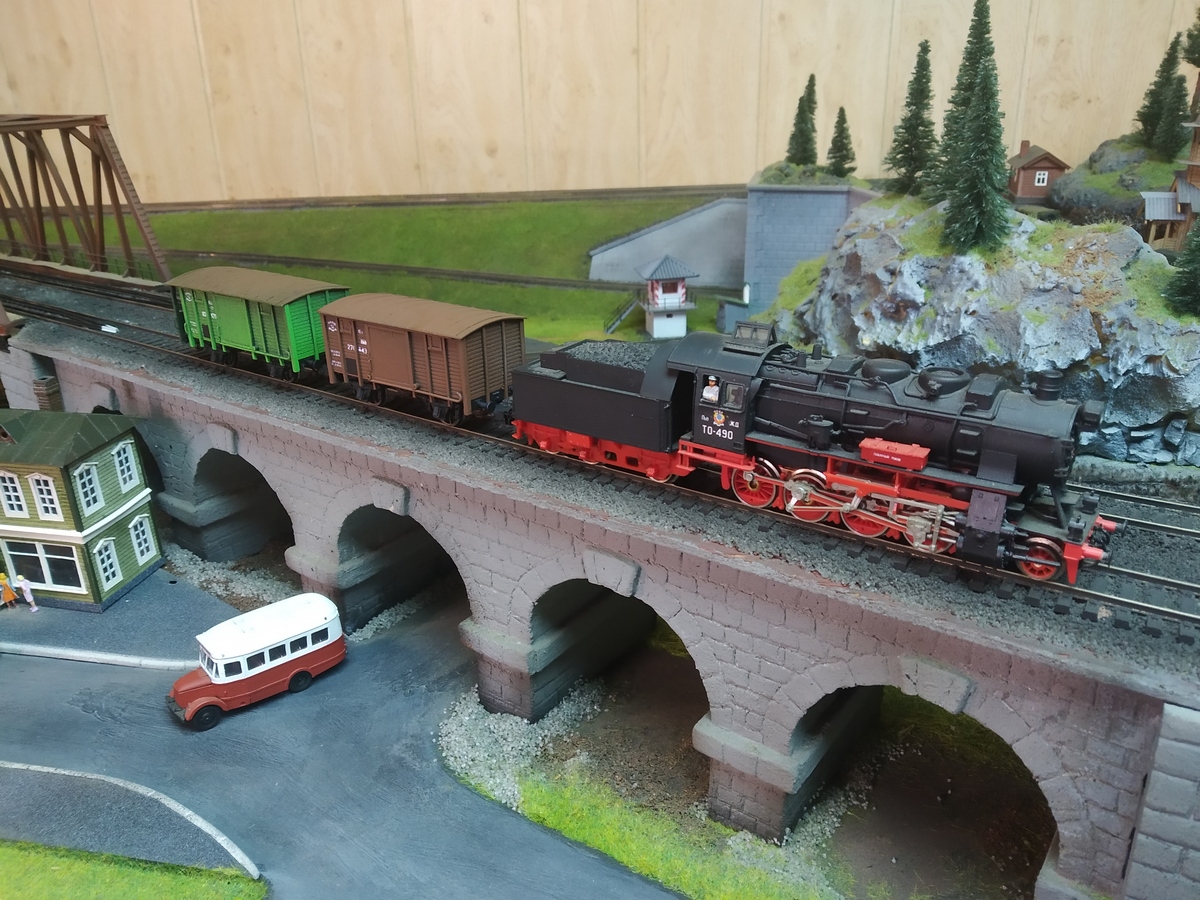

На видео традиционный тест наката и первый тестовый прогон в составе. Вагон заметен по отсутствию освещения...
Если проще, то не могу найти именно те светодиоды, что ставил ранее в вагоны этого состава...

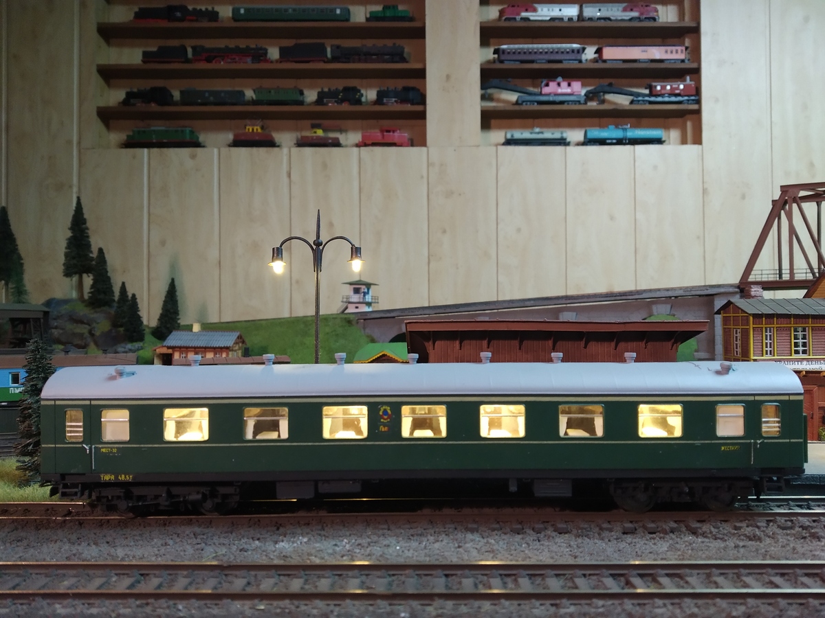

Светодиоды были дома. Просто с первого захода не нашёл, а дальше было лень искать. Но предложение помощи от коллеги не оставило равнодушным - стало неловко, что человек волнуется за судьбу проекта больше, чем автор. Пришлось поиск повторить. Надо сказать, кстати, что нашёл почти сразу...
Освещение сделано во всех вагонах. И да простит дружище Стинка, но не получается у меня сделать, чтобы "блымало и моргало"...

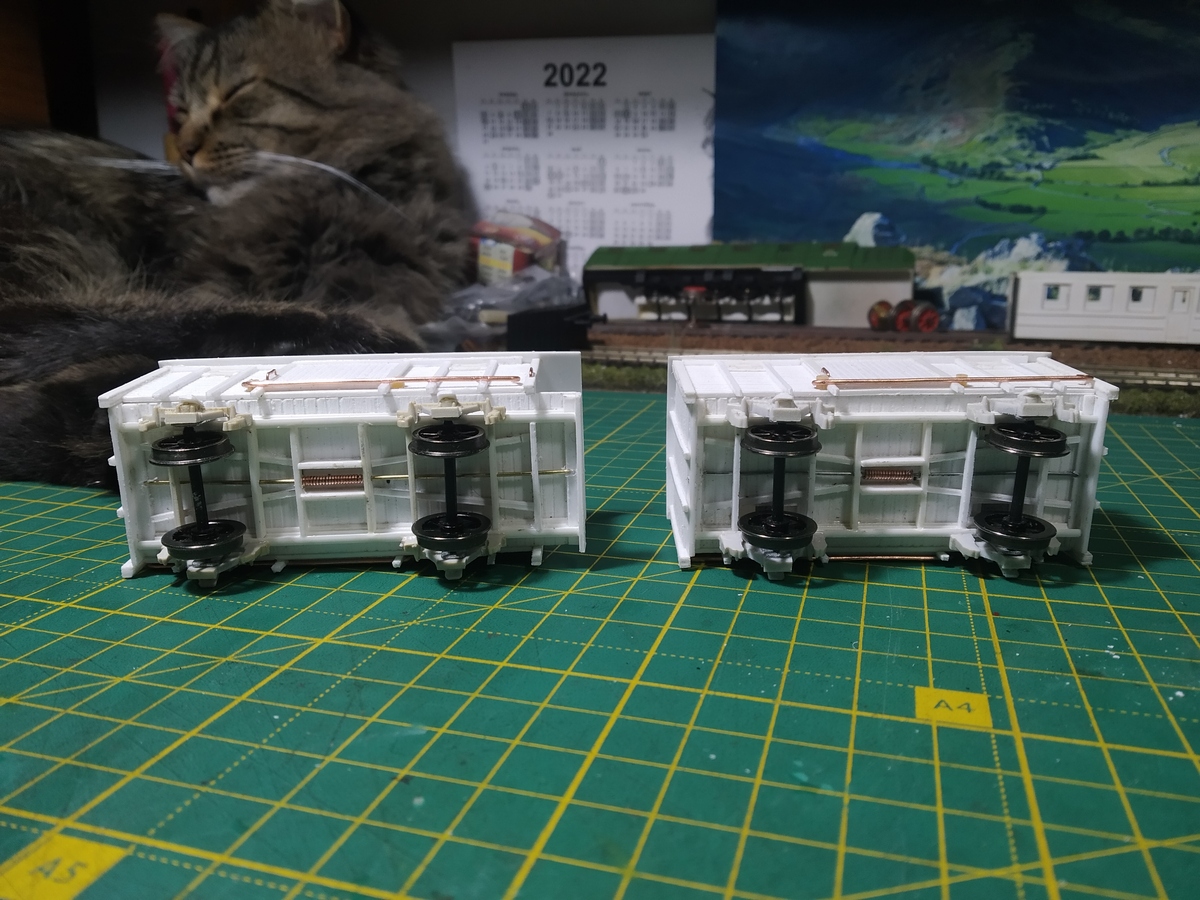

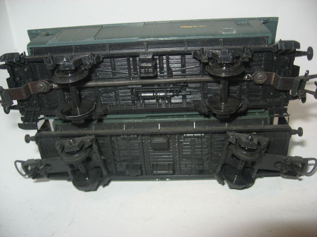

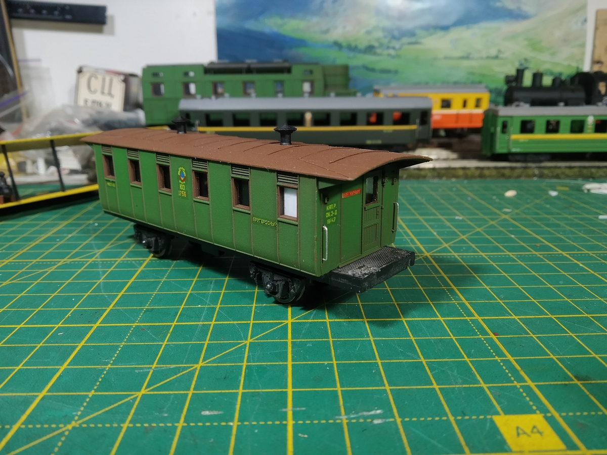

Вагоны viewtopic.php?p=33114#p33114 , переделанные из древнего Фляйша, давно переехали на ПМЖ в другое депо и надо сказать, что чувство сожаления о содеянном не давало покоя. Вскоре были приобретена пара подобных вагонов, но уже более свежего выпуска.
Состояние далеко от идеального, но брались под переделку, ценник был весьма демократичный и особо не раздумывал - уж очень хотелось возродить ушедший состав якобы Сестрорецкой жд. Затем для Сестрорецкой нашлись более подходящие вагоны, а эта пара Фляйша так и пылилась на полке.
Надо что-то делать. Хотя бы преодолеть инерцию покоя...
Попробовал один кузов для начала. Нельзя сказать, что отлично, но на удовлетворительно вроде тянет. Для участия в бесшабашных покатушках вполне сгодится.
Продолжил и сделал оба кузова. С рамами, подножками, сцепками и освещением ещё ничего не делал. Но сделаю.

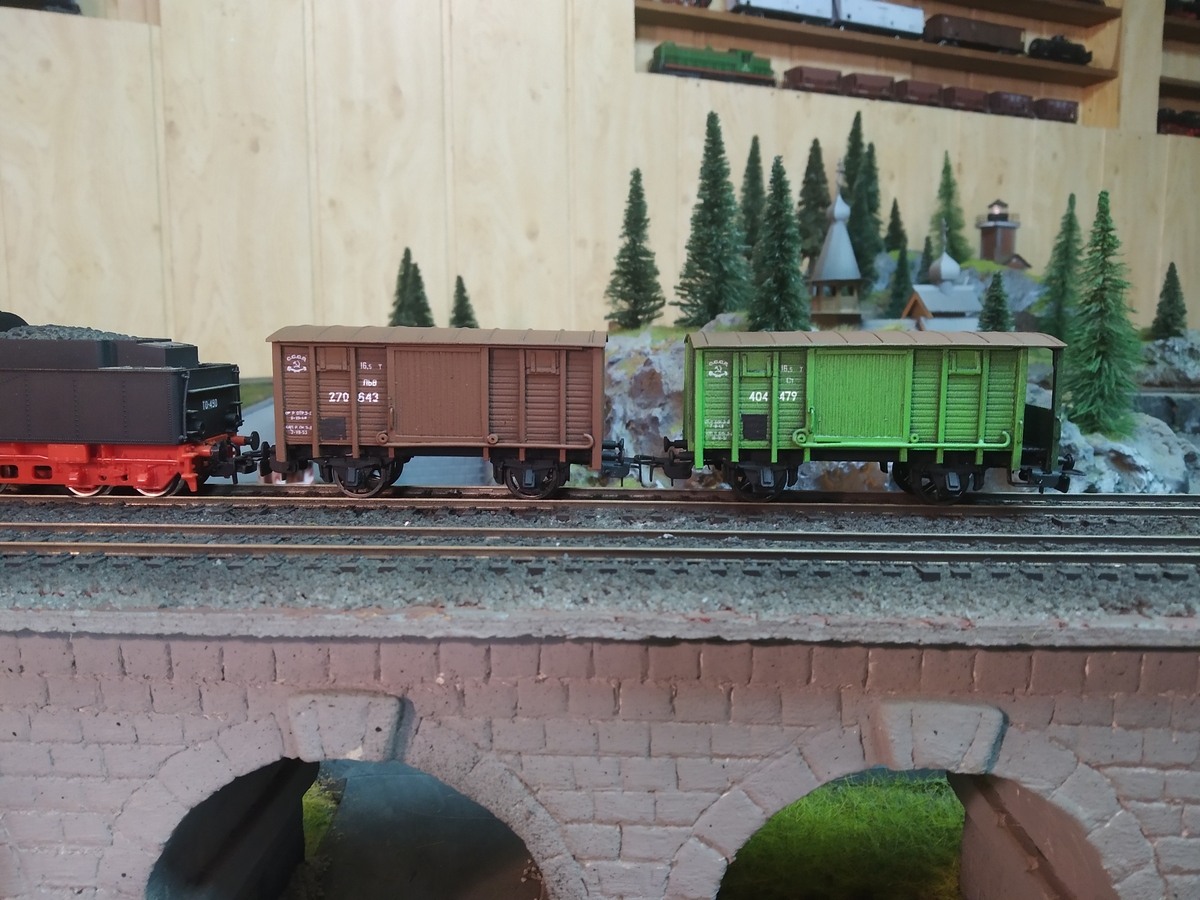

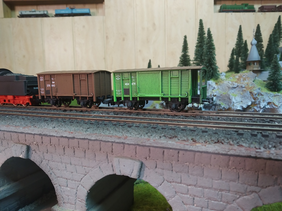

Желание сделать возникло после просмотра вот этой работы Stinky.
С его же помощью выяснил, что аппарат назывался ГС-4 и прототип выглядит так.
Лихо начал, достаточно быстро сделал основной объём работы, затем Муза ушла и понял, что дальше делать не хочу и не буду.
Вероятно, что дозрею, а сейчас просто докладываю, что не совсем бездельничал пока молчал...
При этом считаю, что модель вполне узнаваема.
