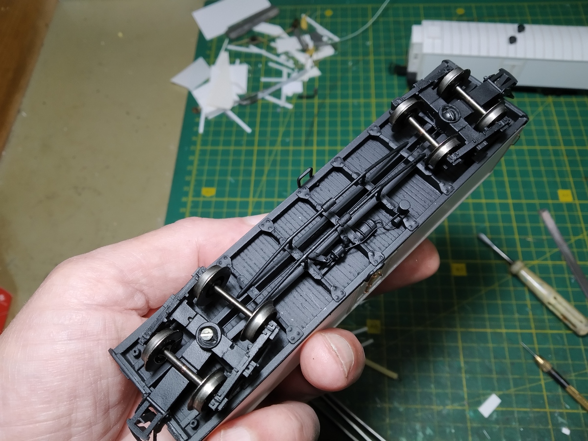

ЮрСаныч, а телеги чьего производства?
Повідомлень: 3404
Has thanked: 2216 times
Been thanked: 4360 times
Re: Делаем вагоны СЖД
Тележки от незабвенного Володи RTM.
Вот так они выглядят поближе. Фотографии от 2015 года.
На ледники установлены два последних комплекта. Больше брать негде...
Для фотографии подвагонного на один вагон насобирал одинаковых колпар, а на другой получился разнобой. Но даже при этом и без балласта вагоны достойно откатали тестовый пробег.
Видео короткое, но катал достаточно долго - ни единого схода.

Подвагонное вагона с ручным тормозом.
Вообще-то, "ржавчины" предполагалось больше. Надо было раньше останавливаться с чёрной краской... :oops:

Если ржавчина в ранней третьей эпохе ещё могла не сформироваться, то расшивка доски, ЮрСаныч, раньше получалась куда выразительней. 8-) Также не вижу сливных горловин.Детализация подвагинного порадовала. Особенно со стороны переходной площади.

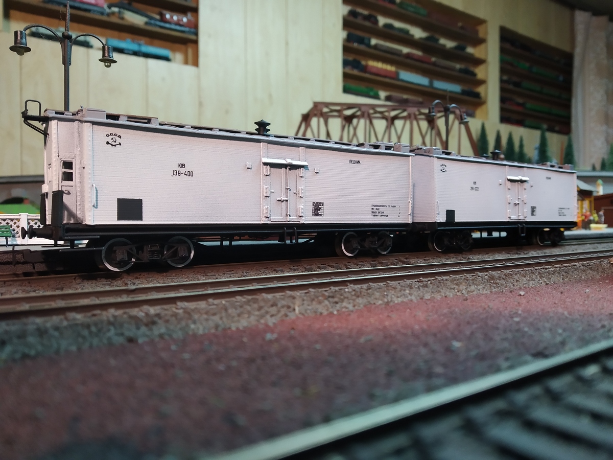

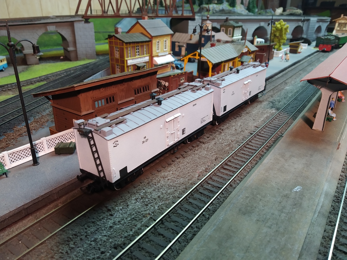

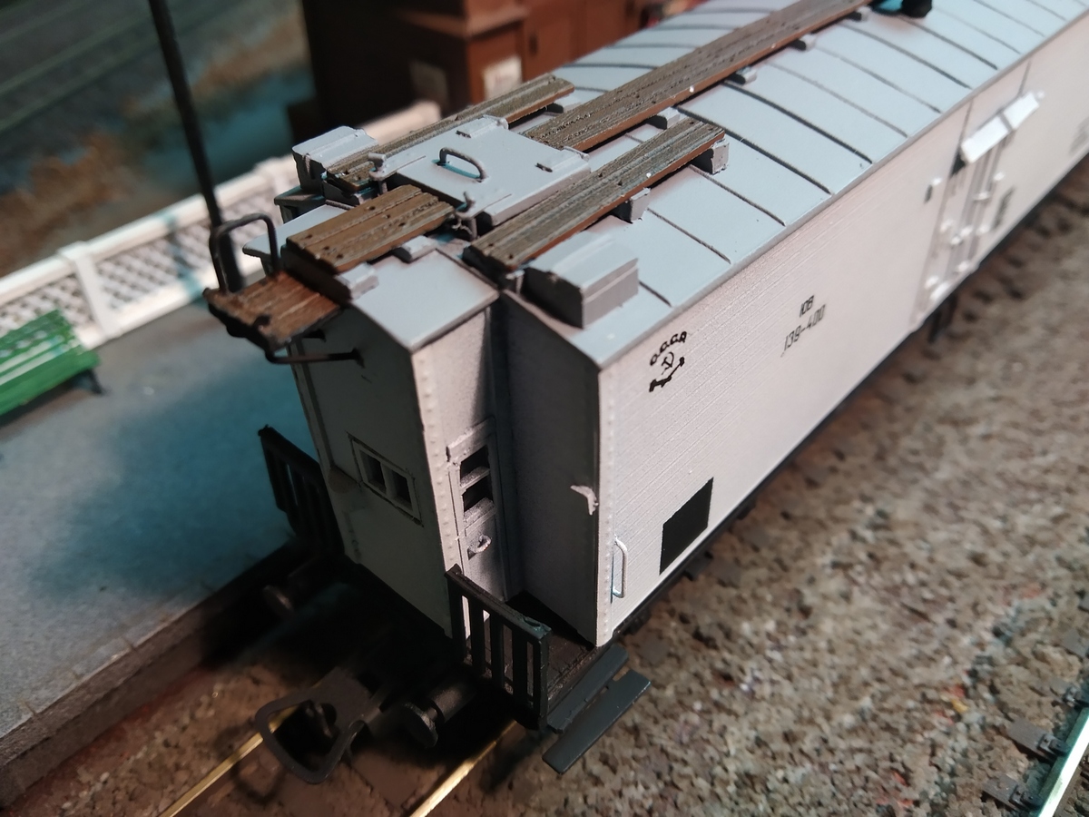

Попробовал покрасить один вагон.
Везерингом не владею поэтому крашу по своей методике, сразу подразумевающей стилизацию под следы эксплуатации. В целом получилось то, что виделось. Но вообще-то белое на бортах хотелось грязнее. На торцах "грязь" получилась лучше. ИМХО...
После нанесения всех нужных декалей (пока нет в наличии) и установки оставшихся деталей приглушу всё это дело матовым лаком. Надеюсь, это улучшит общее восприятие. А пока так.
Преотличнейший вагон получился! Замечательная работа. И фирменный везер удался. 8-)
Has thanked: 1171 times
Саныч, выглядит ваша работа явно покруче "Моделы". Она "живее". Супер!

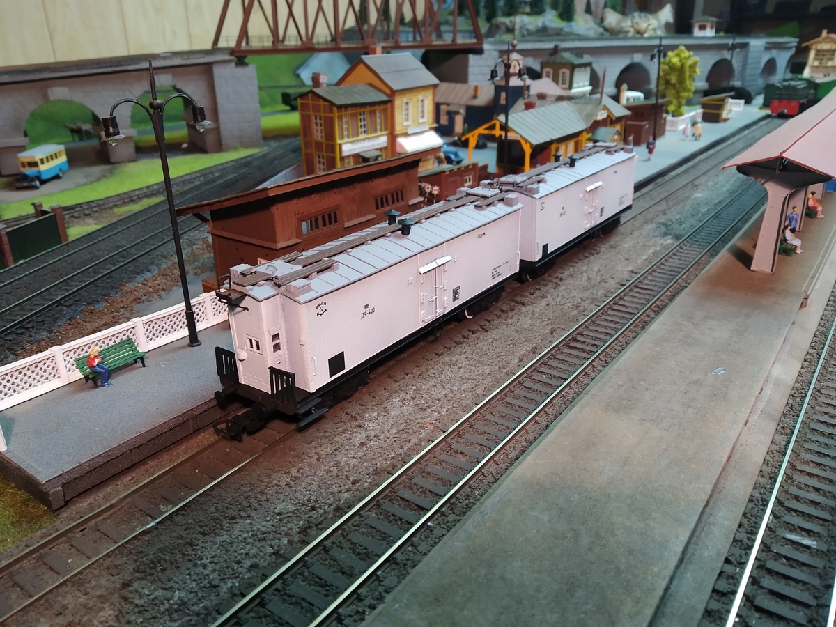

Задул тормозной вагон.
По организационно-техническим причинам "ледниковый" проект на паузе до 25.07.2022.

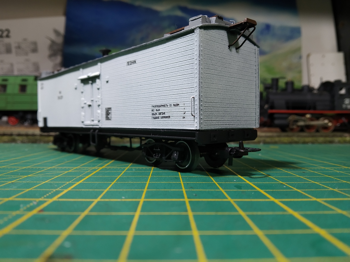

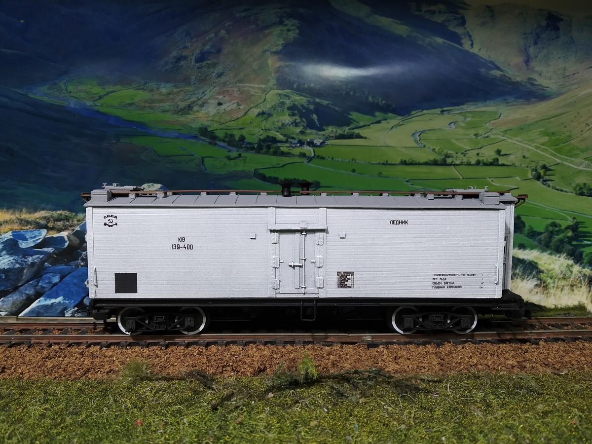

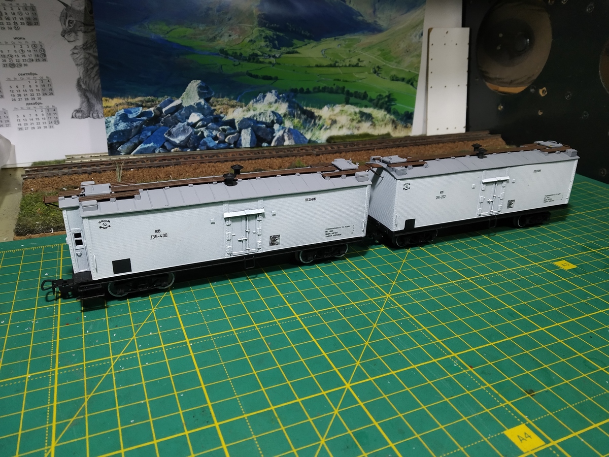

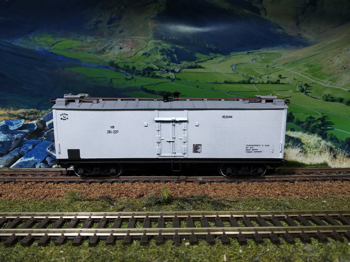

Ледники 28,5 т
17 липня 2022, 23:32
После вылета Готы паузу удалось сократить... 8-)
Ледники условно готовы. Условно потому, что нет всех декалей и тормозной вагон катается на колпарах для АС, приправленных ушными палочками. И эти палочки трутся об поводки сцепок... :(
Заменю конечно. Где-то едет с Али очередная партия. А декали, наверное, проще самому напечатать. Благо, они черные, лазерный принтер есть, а коллега Timon в своё время предельно кратко и максимально содержательно проинструктировал на предмет изготовления. И вроде получается... :roll:
Собственно, ледники.

Ролик по всем стандартам шикарный. Еще и кот! ;) Спасибо.
Повідомлень: 586
Has thanked: 1235 times
Been thanked: 442 times
Отличное зрелище! И, главное, что начальник дороги не имел замечаний, лично присутствуя на полевых испытаниях! :D

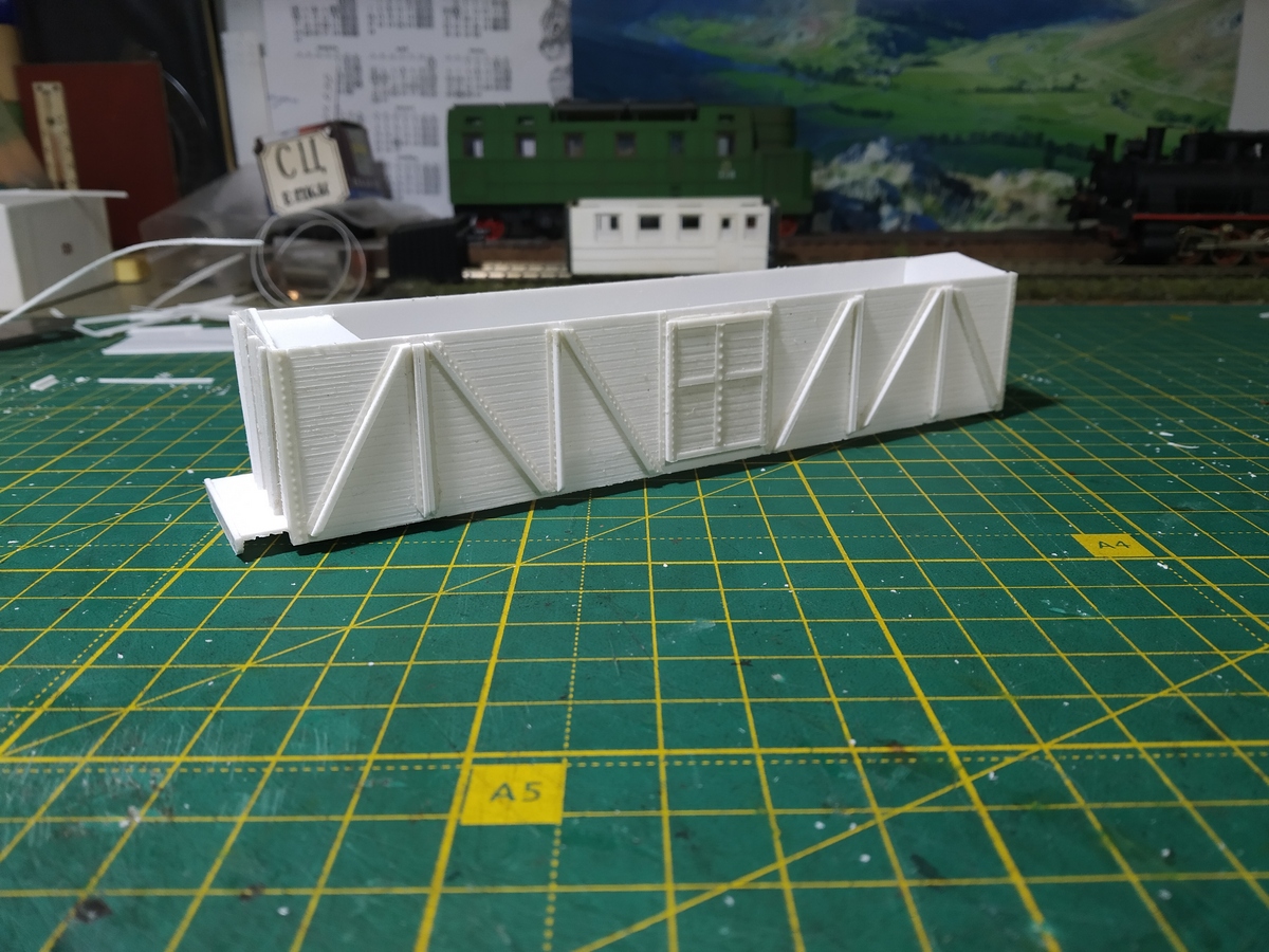

Тоже тревожит душу...

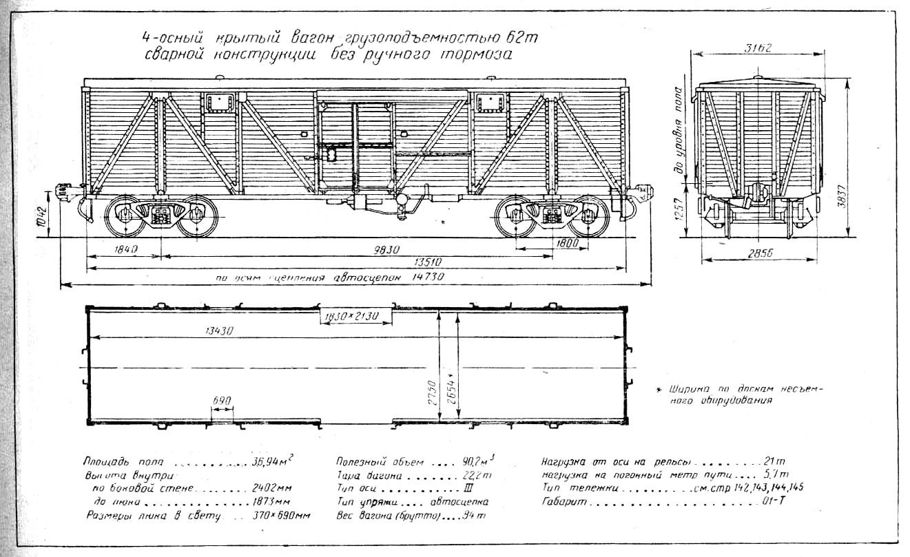

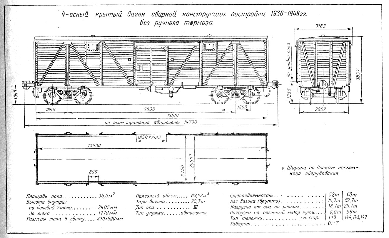

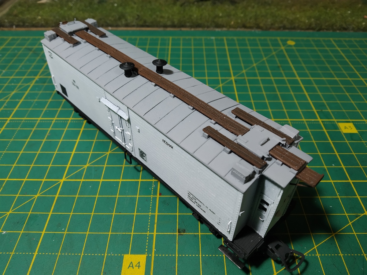

Заготовка.
Повідомлень: 418
Has thanked: 941 times
Been thanked: 1330 times
Повідомлення Aem »
а каких годов випуска эта модель вагона?
Повідомлень: 3404
Ещё есть сборно-раздаточный и временно-багажный.
И это не все версии.
Хотелось бы сделать с ручным тормозом, без ручного тормоза и сборно-раздаточный. Но сделать три почти одинаковых вагона - это слишком сложно для моей натуры. Попробую убедить себя, что вагоны всё же разные, но не факт, что получится... :roll:
Пока делаю один с ручным тормозом.
P.S. Если ориентироваться на вагоны начального периода постройки, то конечно они должны быть на тележках Даймонда.

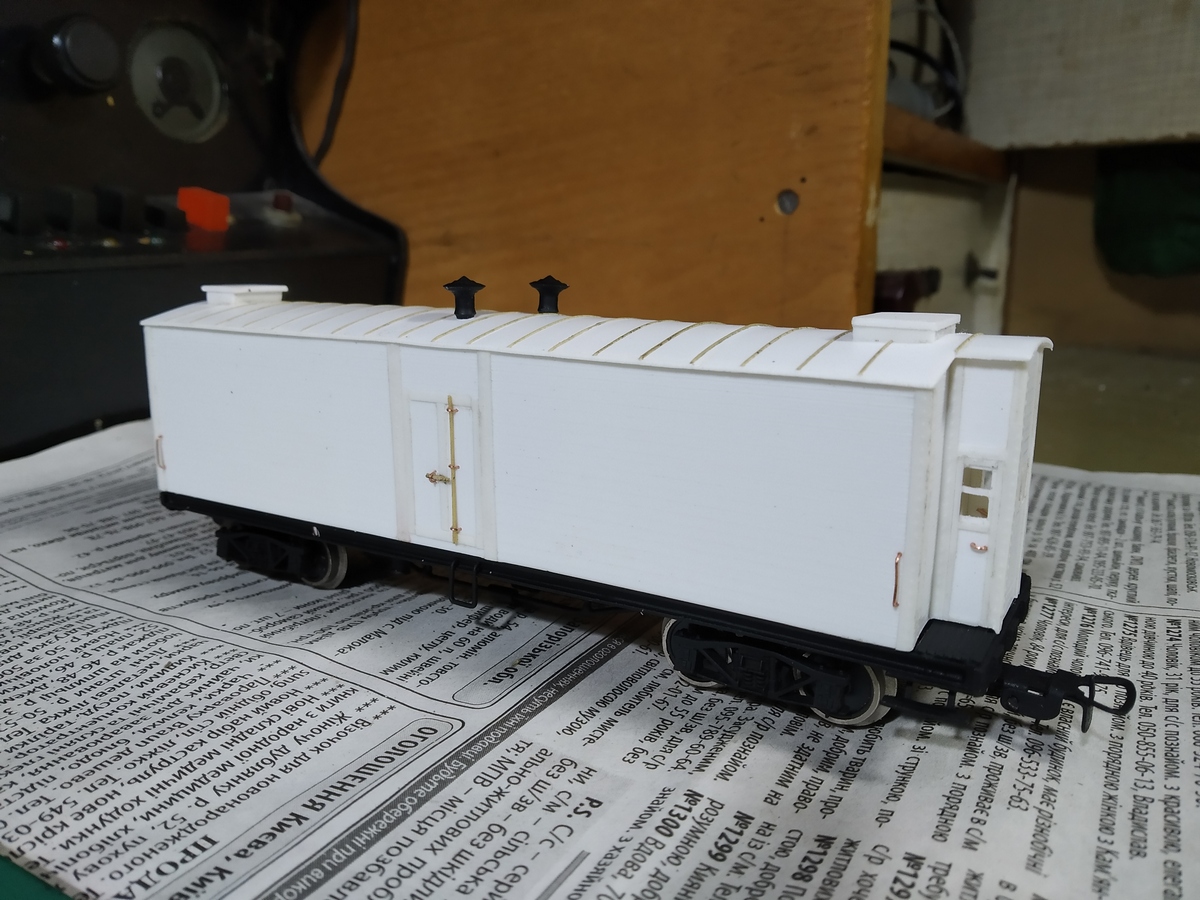

Ежели кто думает, что вагон заброшен, так он не заброшен :!:
Другой вопрос, что делается не так быстро, как хотелось бы...
