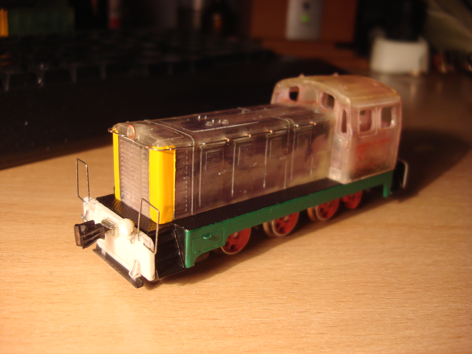

Небольшое продвижение, все ближе к покраске кузова :arrow:
Повідомлень: 6343
Has thanked: 1541 times
Been thanked: 3318 times
Re: Допил и перепил.
Теперь еще лучше видно ажурную и тонкую работу.Буферный фонарик из чего? :o
