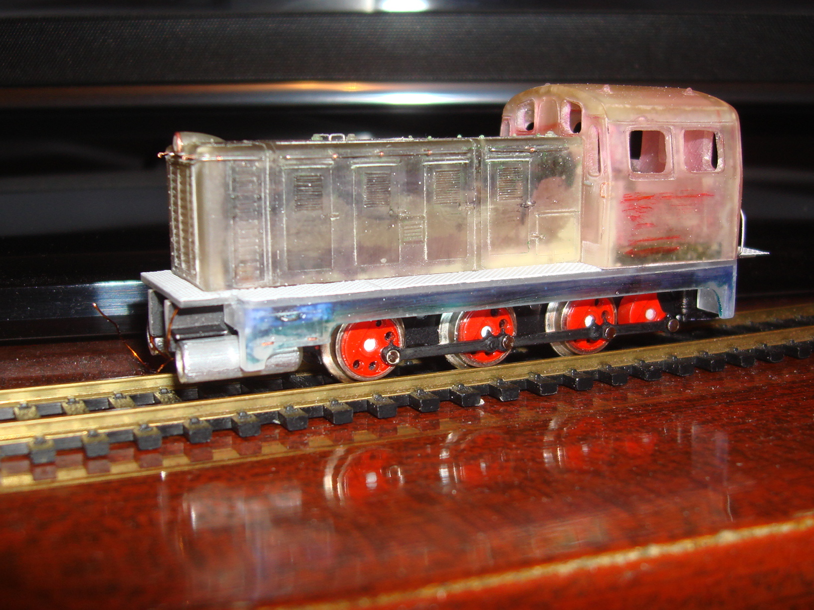

Довольно ажурные дышла!Интересно сколько ушло времени на обработку довольно
толстого смоляного изделия? :roll:
Has thanked: 431 times
Re: Допил и перепил.
Stinky писав:Довольно ажурные дышла!Интересно сколько ушло времени на обработку довольно
На наждаке обработка длится недолго. Долго мастер модель пилил :?

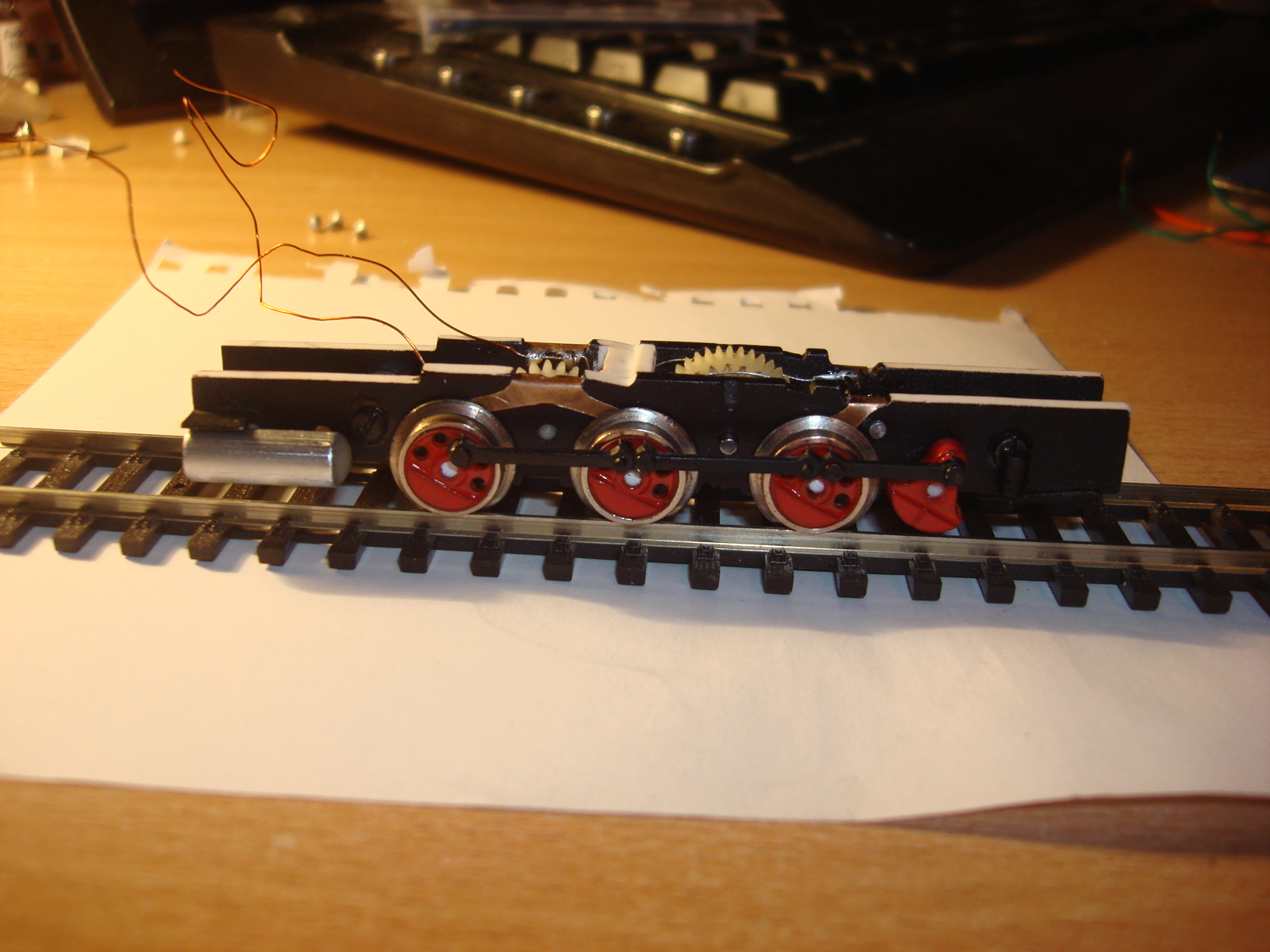

После длительных мучений по регулировке механики, едем дальше :arrow:
Has thanked: 1176 times
Основательный подход, однако!
Повідомлень: 6385
Has thanked: 1585 times
Been thanked: 3492 times
Научил таки ездить? :roll:
Да, парни, научил :lol: Но перед тем додумался заменить ведущую шестерню на другую ( с меньшим шагом ) под движок купленным на аукро. Теперь с червяком проблема отпала и ездить будет еще медленнее. Еще не слабо хоботился с колпарами, чтобы те равномерно прилегали к рельсам и без восьмерок... Иначе ни токосъема, ни тяги :|
Олег писав:Иначе ни токосъема, ни тяги :|
Кстати, может балласта докинуть? Извини, что учу ученого :oops:
Правильно, Виктор 8-) А то я про это дело забыл :?

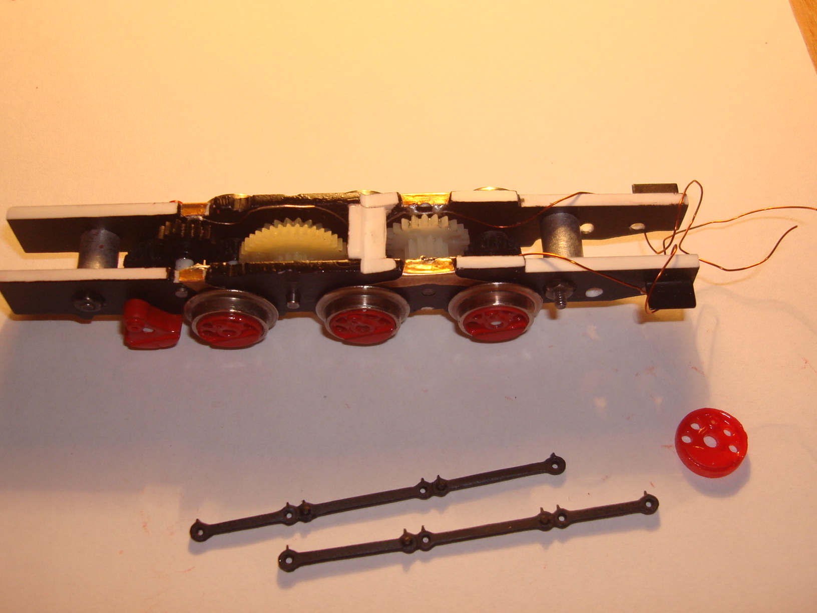

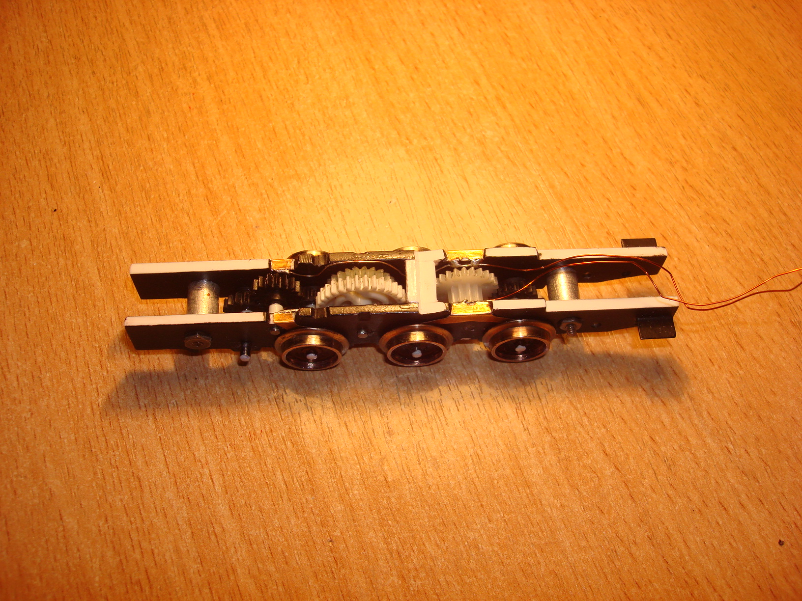

Еще чуть-чуть :arrow:
Повідомлень: 1841
Has thanked: 253 times
Been thanked: 1005 times
Олег, на предпоследнем фото создается впечатление о том, что ведущая и промежуточная шестерни имеют разный диаметр. Промежуточная на маховик так точно.
burbon писав:Олег, на предпоследнем фото создается впечатление о том, что ведущая и промежуточная шестерни имеют разный диаметр. Промежуточная на маховик так точно.
Да, точно замечено 8-) Но это не влияет на конечный результат :lol: Промежуточные шестерни могут быть любые, в зацеплении всегда шесть зубов :mrgreen:
Повідомлень: 1841
Чета я основы механики начал подзабывать :oops:
Повідомлень: 6385
burbon писав:Чета я основы механики начал подзабывать :oops:
Так я тоже без стеснения скажу что тупонул на этом. :oops: Как то не могу осознать :lol:
А ходовка в цвете выглядит даже красиво. :roll: Я бы верх токосьемов тоже покрасил.
Хоть и догадываюсь что они под юпкой будут скрыты.
Повідомлень: 3404
Has thanked: 2217 times
Been thanked: 4362 times
Stinky писав: Как то не могу осознать
Вместе с тем это факт - промежуточные шестерни могут различаться по диаметру и понятно, что будут вращаться с разной скоростью, но все ведомые, имеющие одинаковый диаметр, буду вращаться синхронно.

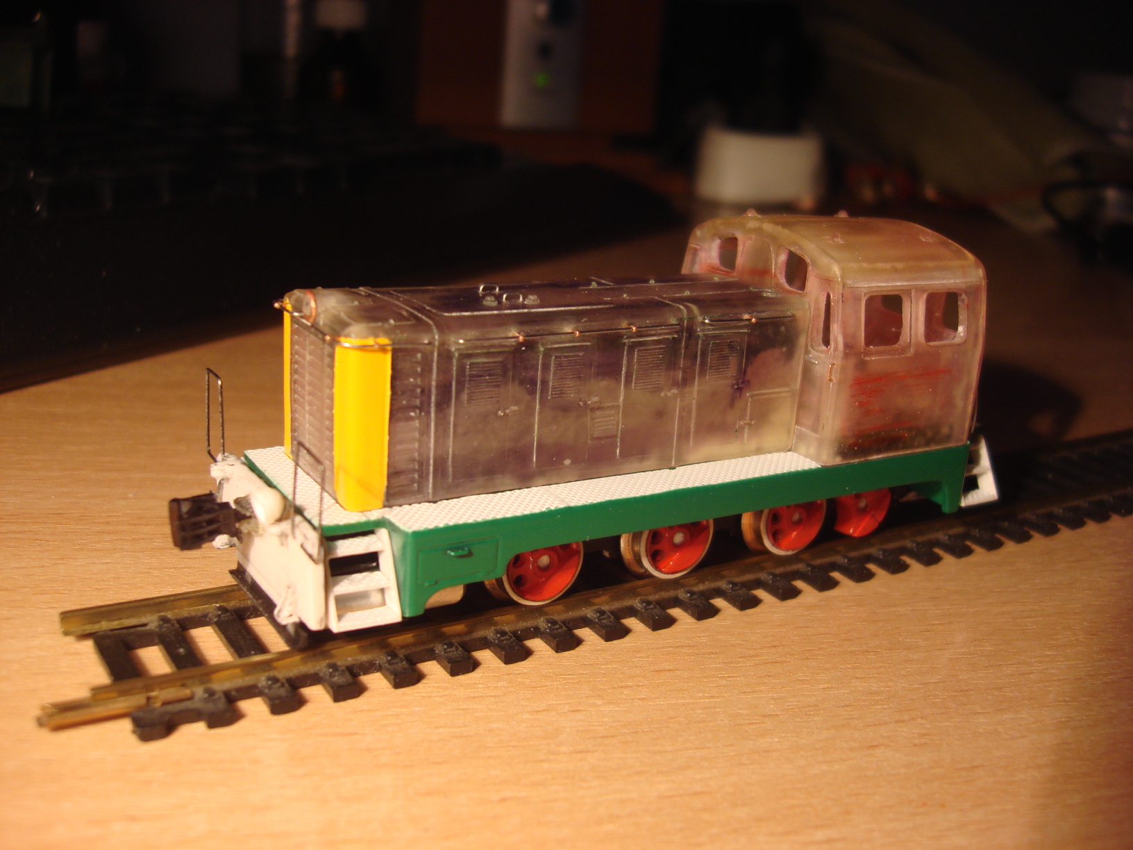

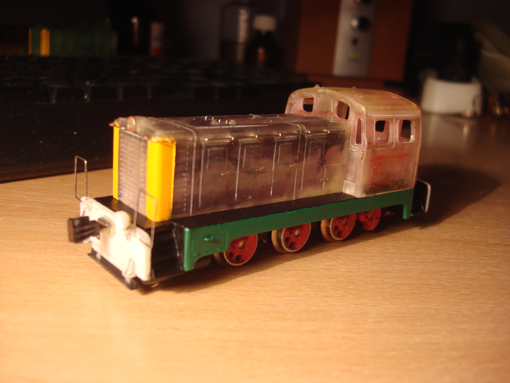

таблеточный профнастил :arrow:
Повідомлень: 3404
Настил особо не рассмотрел, но впервые увидел общую прикидку модели. Нравится. Очень.
P.S. Олег, а что Вы там говорили о формах для литья этого кузова?.. :roll:

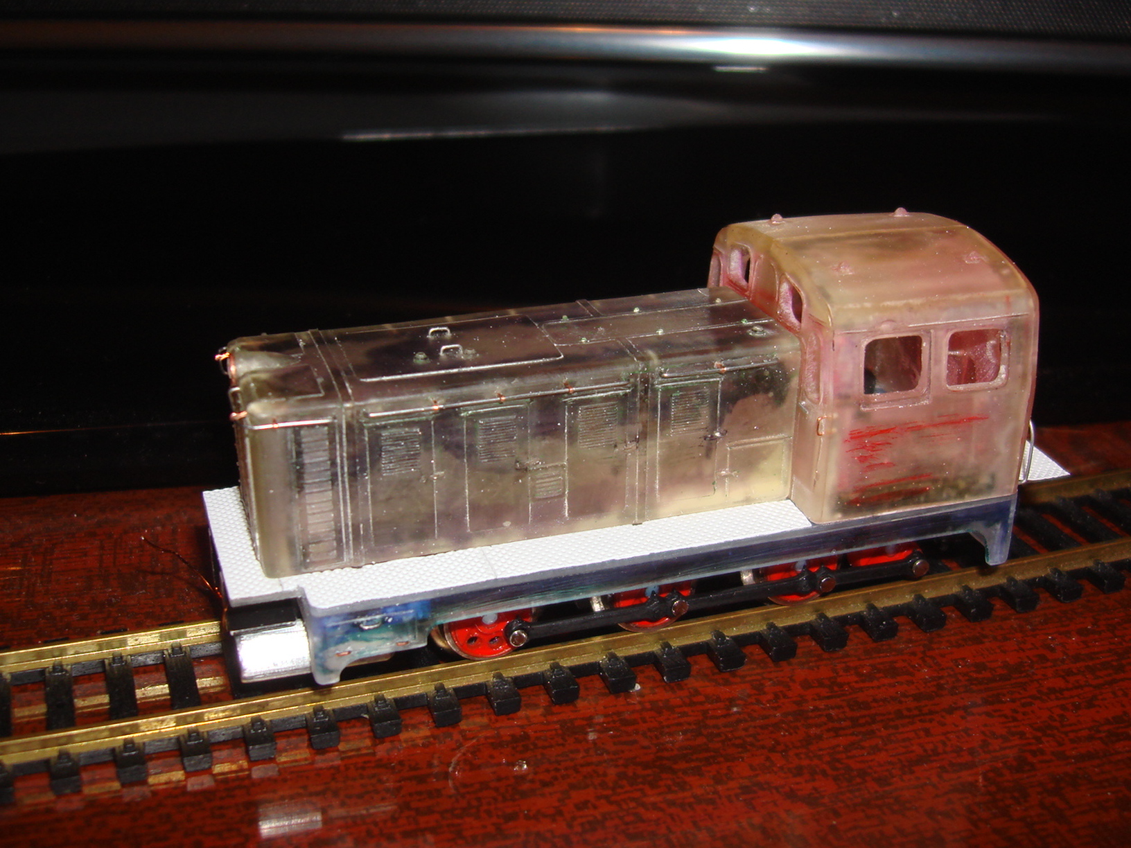

Профнастил дуже віддав білим кольором.
Мабуть Олег фоткав із спалахом.
Повідомлень: 6385
zizik писав:Профнастил дуже віддав білим кольором.
Та видно там профнастил.Причем после покраски будет очень изящно.
А сам лок напомнил модели именитых производятлов после "легкой наркомании". :mrgreen:

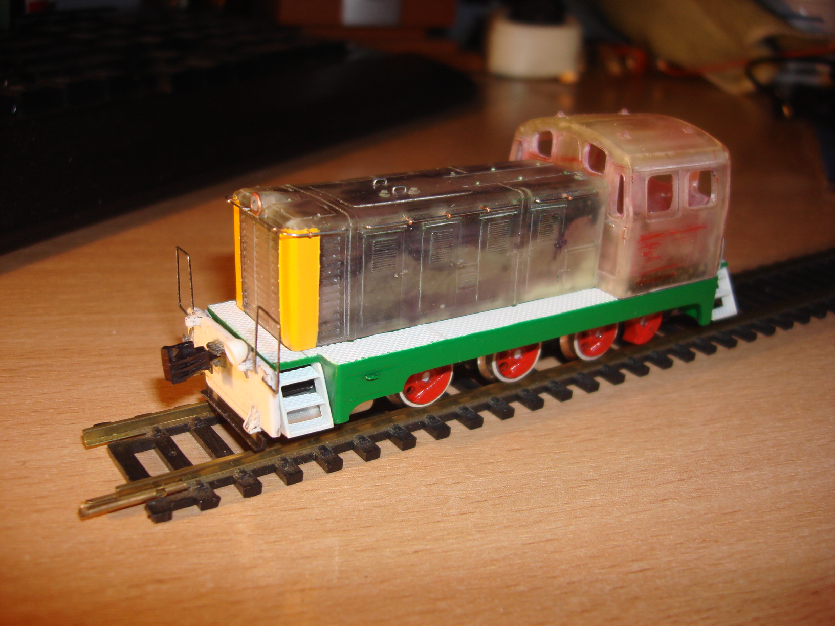

Небольшое продвижение, все ближе к покраске кузова :arrow:
Повідомлень: 6385
Теперь еще лучше видно ажурную и тонкую работу.Буферный фонарик из чего? :o
