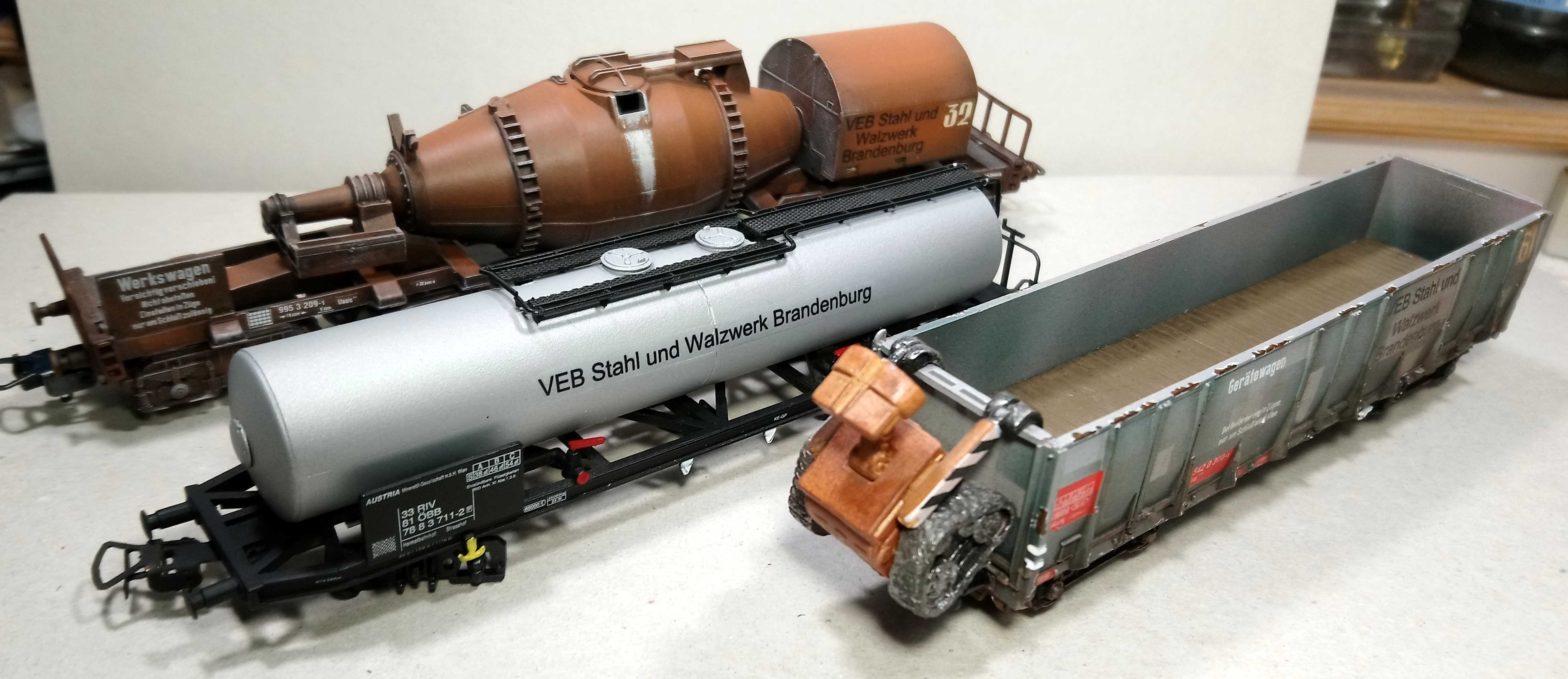

Небольшой труд по засерингу вагона для перевозки сыпучих грузов.Попробовал метод
аля PIKO,заливка жидкоразведенной краски.PIKO применяет такой метод засеринга для
своих лимитированных серий.
Здесь видно три метода.Слева направо по каждому вагону:сухая кисть,заливка серой краской,аэр.
Каждый метод прост,доступен,бюджетен.

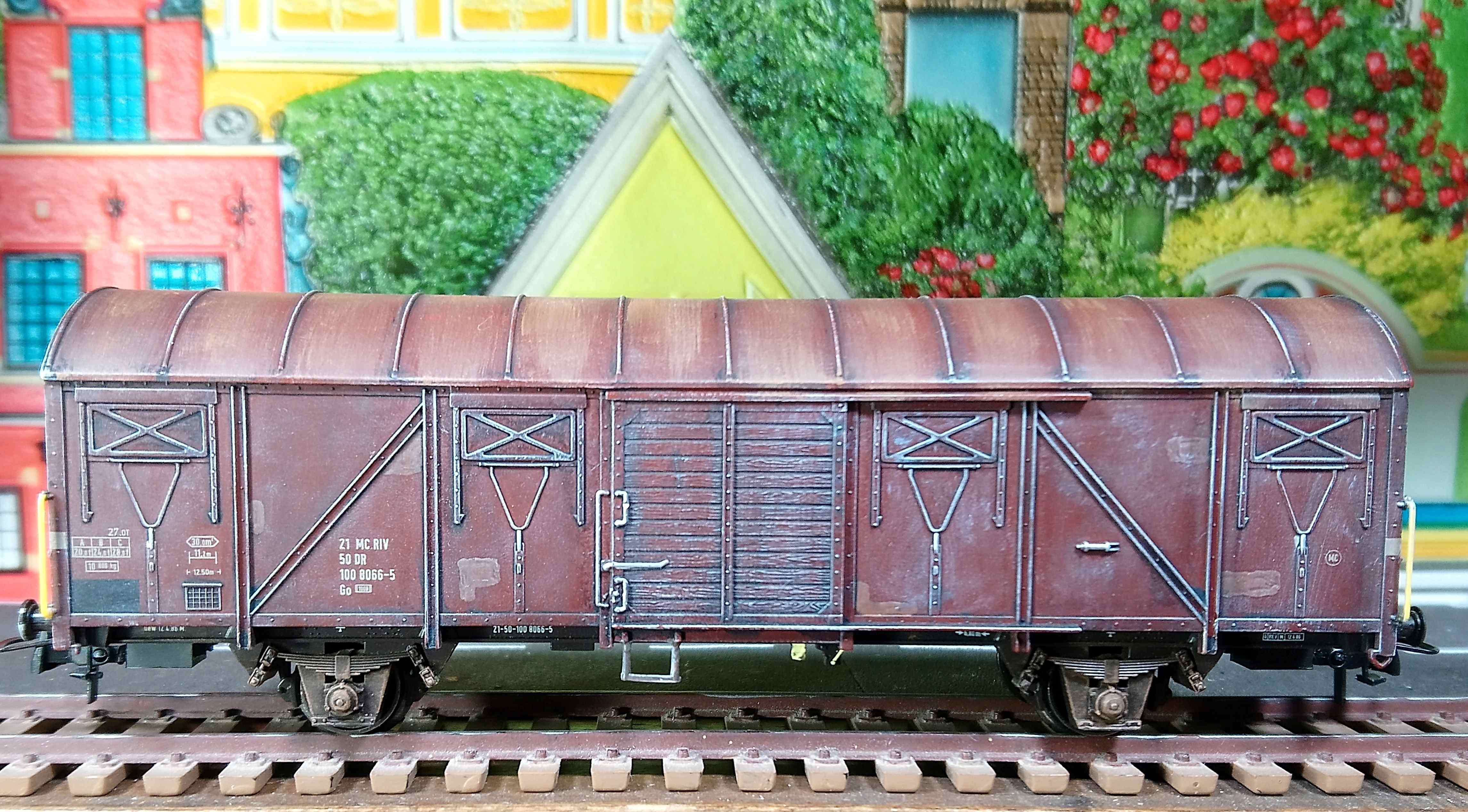

Re: Рукоблудство Stinky

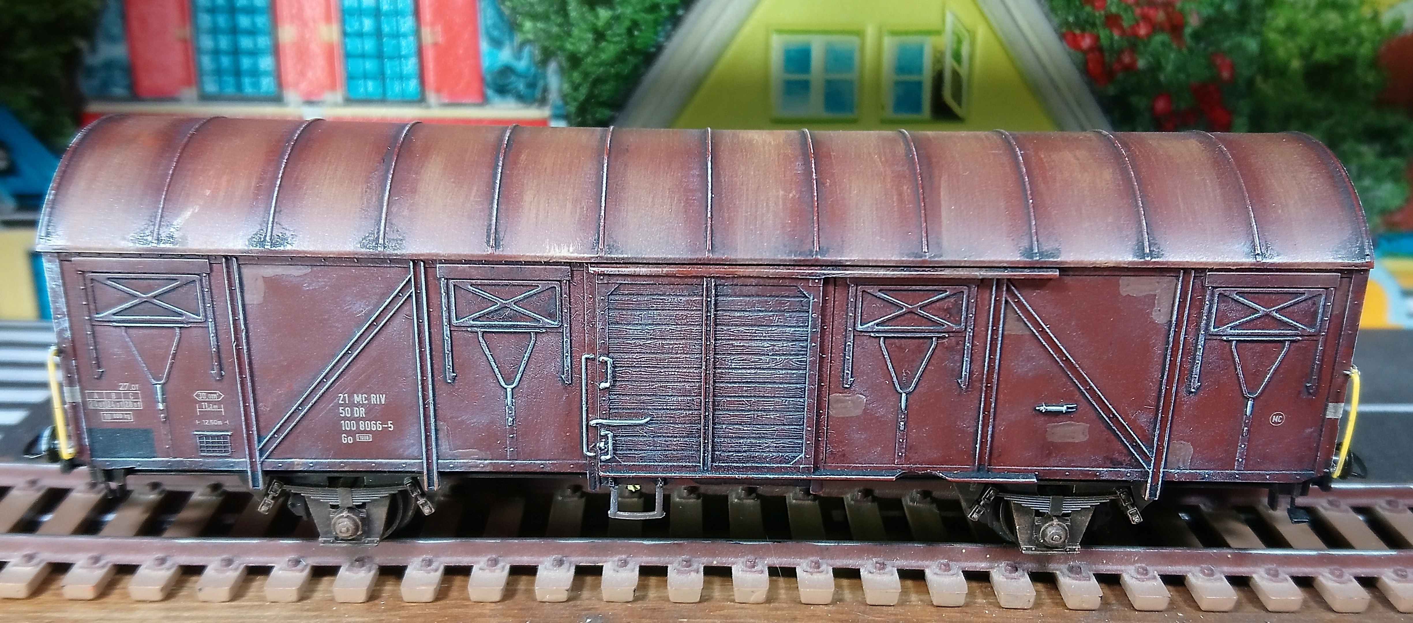

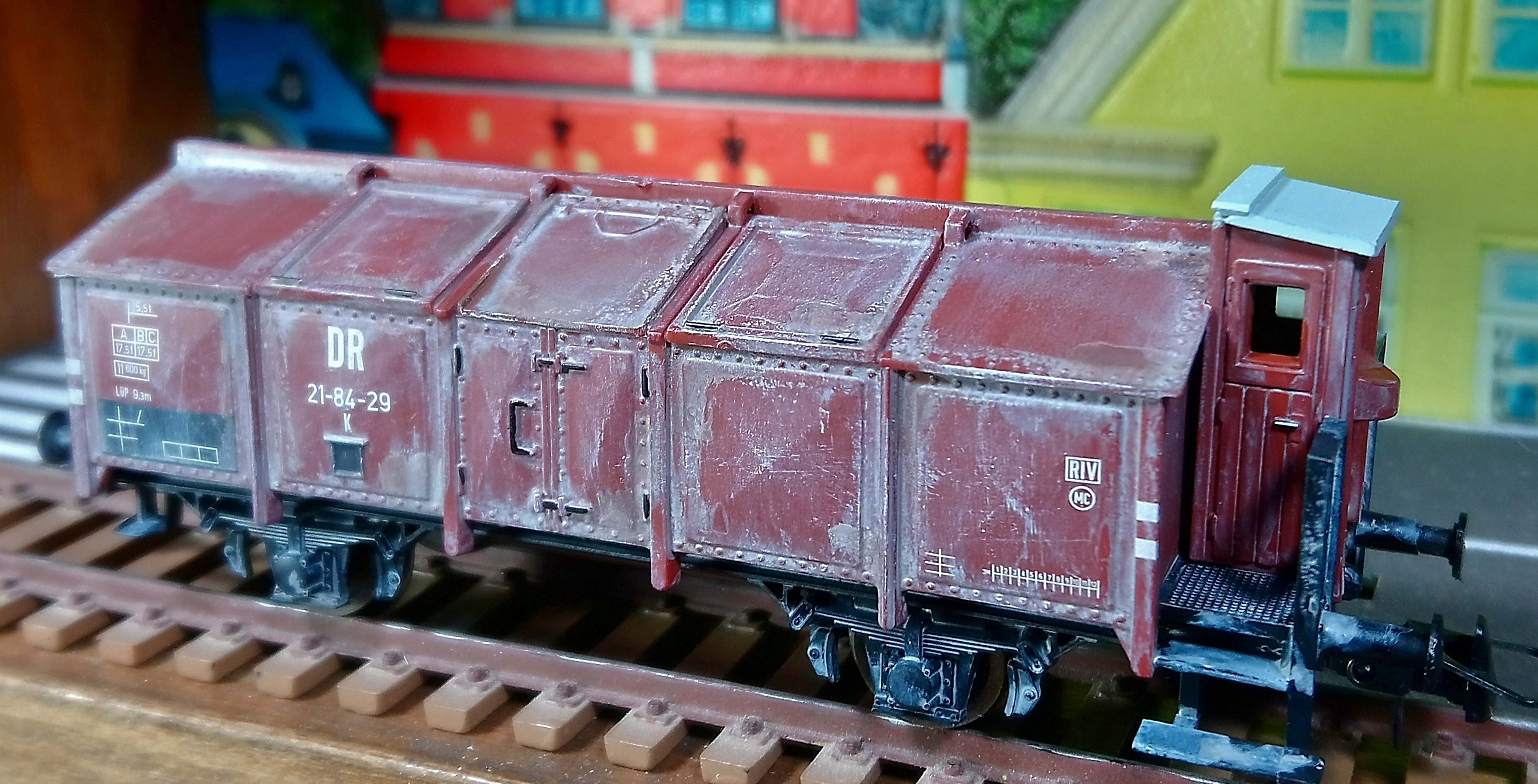

Очередная проба бюджетного обгадинга.На этот раз подуставший вагон от Марклин.
- Повідомлень: 3385
- Has thanked: 2184 times
- Been thanked: 4269 times
Очень удачная проба!
И вообще непонятно, о каких пробах тут речь, если ты на везеринге уже слона съел...
Не проба значит, а нормальная, хорошая работа. Как и должно быть.
Давно заметил, что моделисты любят прибедняться, делая красивые работы!
Это как раз тот случай. А работа очень хорошая получилась!

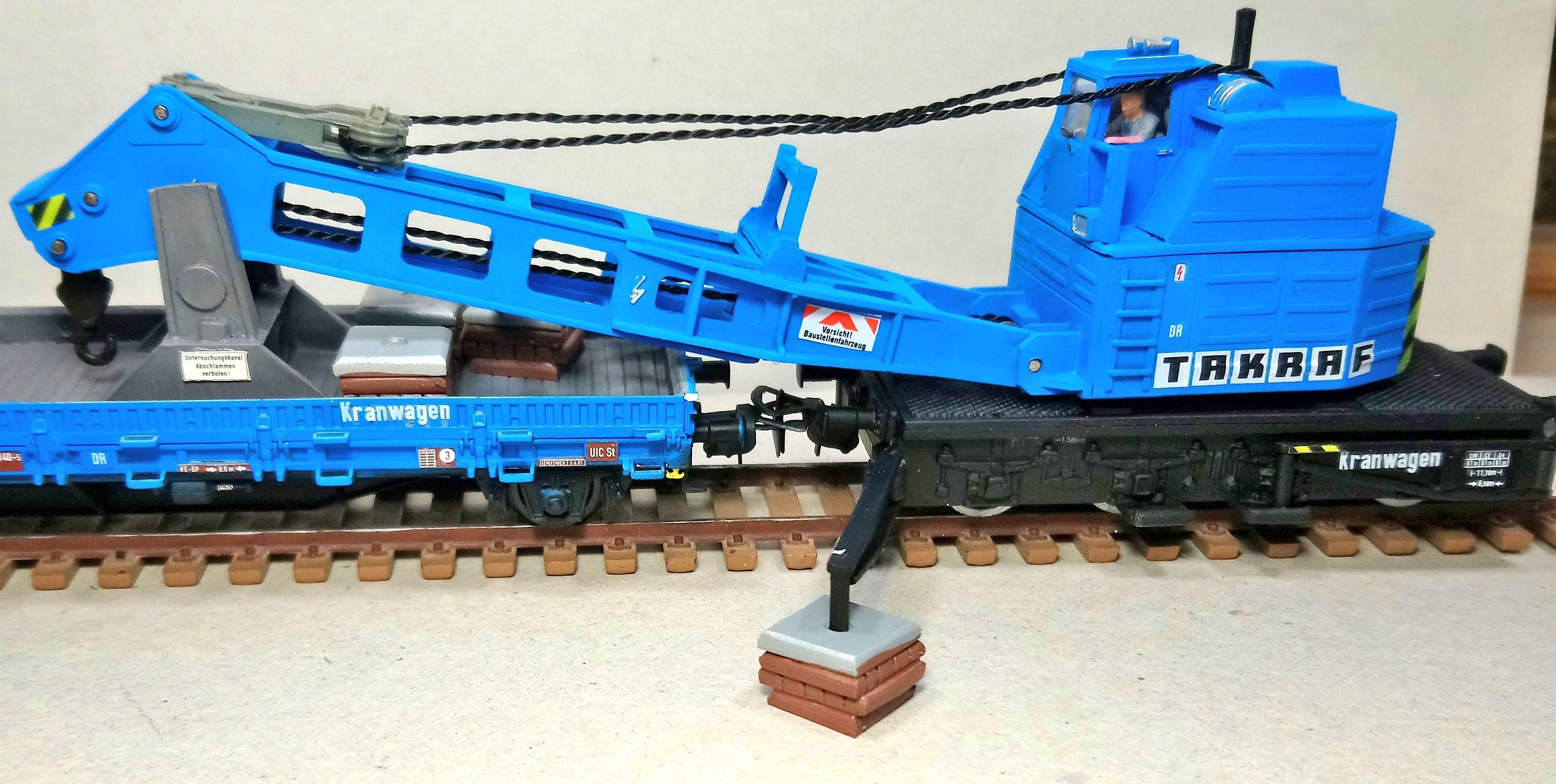

Из остатков полистирола(реально кусочков) решил абстрактно что то запилить.Были вот
такие детальки от промышленных моделей. С оглядкой на такой прототип немецкого крана,выполнил вольнодумство.Итак процесс труда...
Кран с некоторой долей инжиниринга и механизации.
Провожу балластировку.Кузов разборной.Многие детали на винтиках или штифтах.
Изготавливаю лапы-домкраты.Раскладные лапы тоже подвижные.
На данный момент кран выглядит так.Немного напоминает пароход или буксир...
Дали будэ...
Очень интересный запил! Мне нравится.
А там, где ты отрезал от стрелы "нос", будешь как-то оформлять? А то срез виден

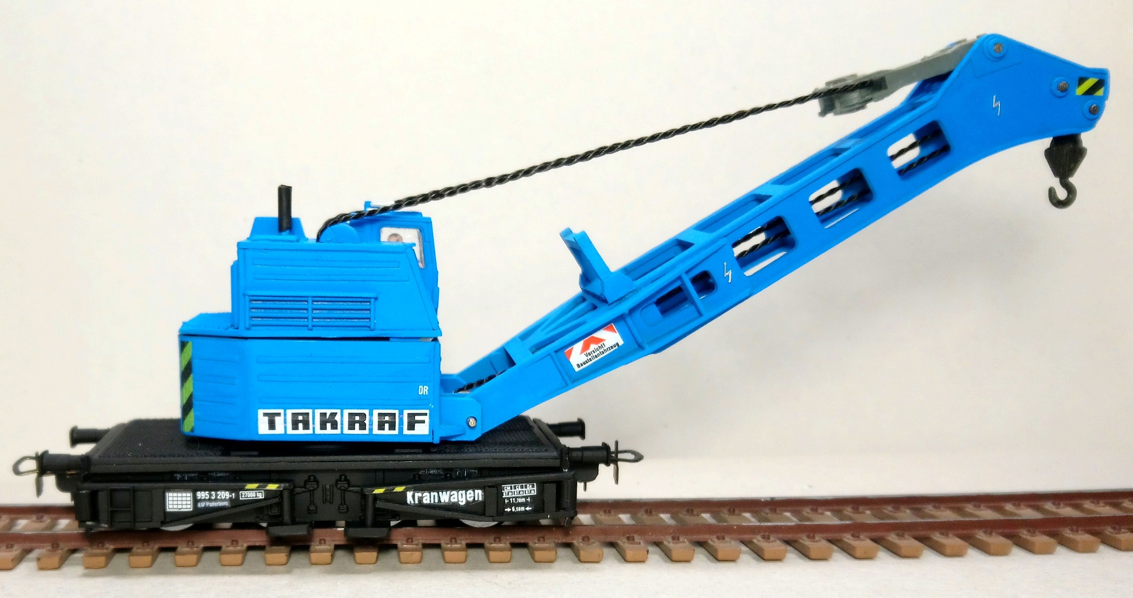

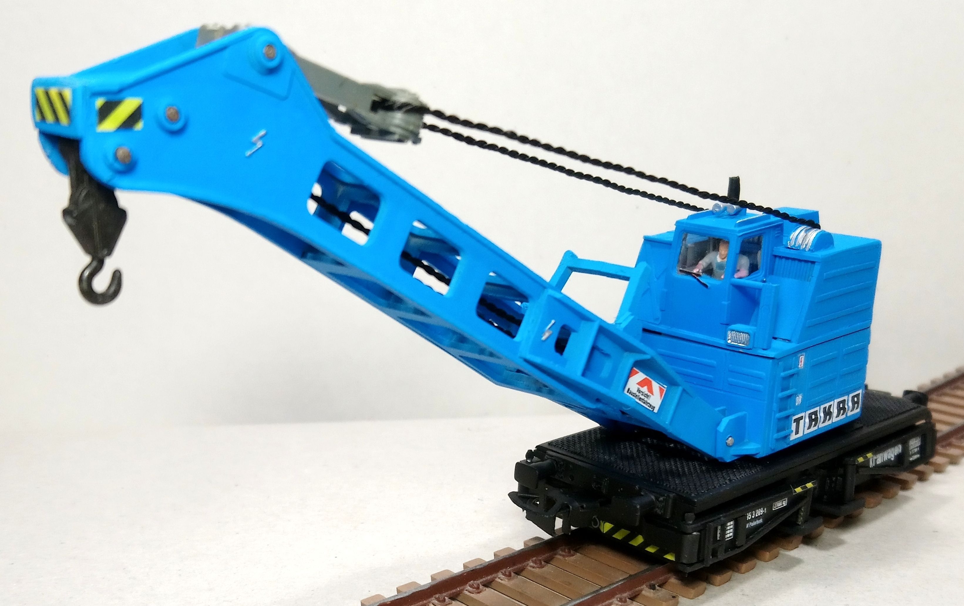

Есть такое.Чуть великоваты.
маленькой базе кран не завалился при работе.
Ну а по коробчатым конструкциям есть подобные краны 10-20т(в зависимости от стрелы). В целом кран готов и имеет такой внешний вид.Окраска аэр,нитра,акрил.Без везера,потому
как прототип уже 4й эпохи.На фото видна щель,не до конца защелкнул половинки кузова.
Регулируется гайкой снизу.Можно легко выровнять.
Без расставленых лап кран сразу заваливается при повороте башни.Сказывается слишком
мизерный вынос заднего балласта.Но с лапами на подкладках работает чотка.
Тест на подьем вагона прошел успешно.Вес вагона примерно 150г.Подьем\опускание стрелы
производится путем вращения(пальцами) выхлопной трубы.
на глазокЬ,то вопрос меня слегка смутил.Но работу прекращать и все обмеривать по габаритной
рамке было уже поздно.Поэтому на сейчас предлагаю такое сравнительное фото,где видно что он
не такой уж и большой.
тест-драйв могу сделать в светлом мирном будущем.
Всем спасибо!

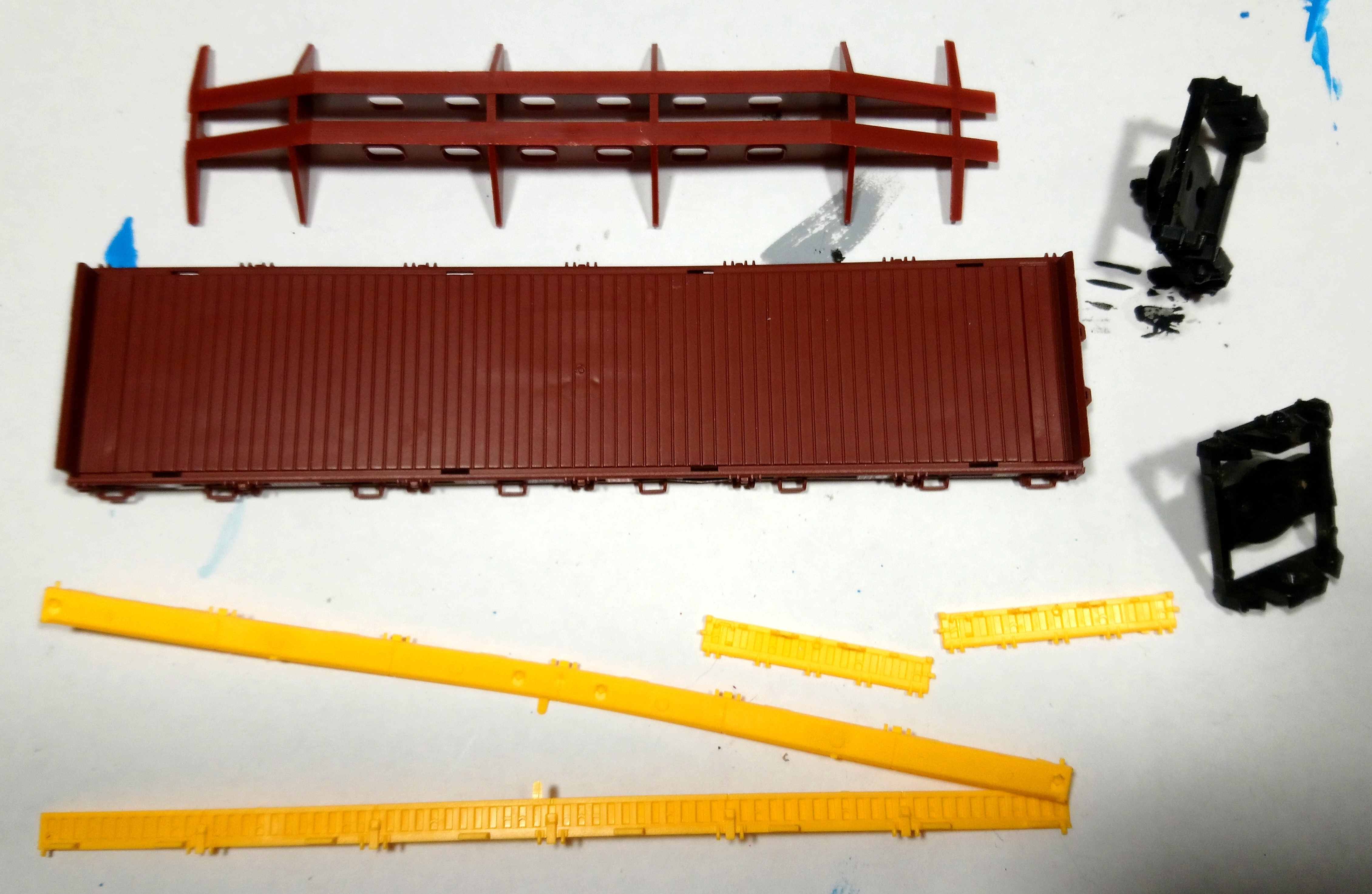

Не нашель,но когда чешется быстрая рука(друг одинокого индейца)
на предмет интересных деталек.Нашел вот такой задел под платформу для крана.
Пока нет подходящих колпар(9мм),поэтому катать не получится.
раздумьях.
Дали будэ...

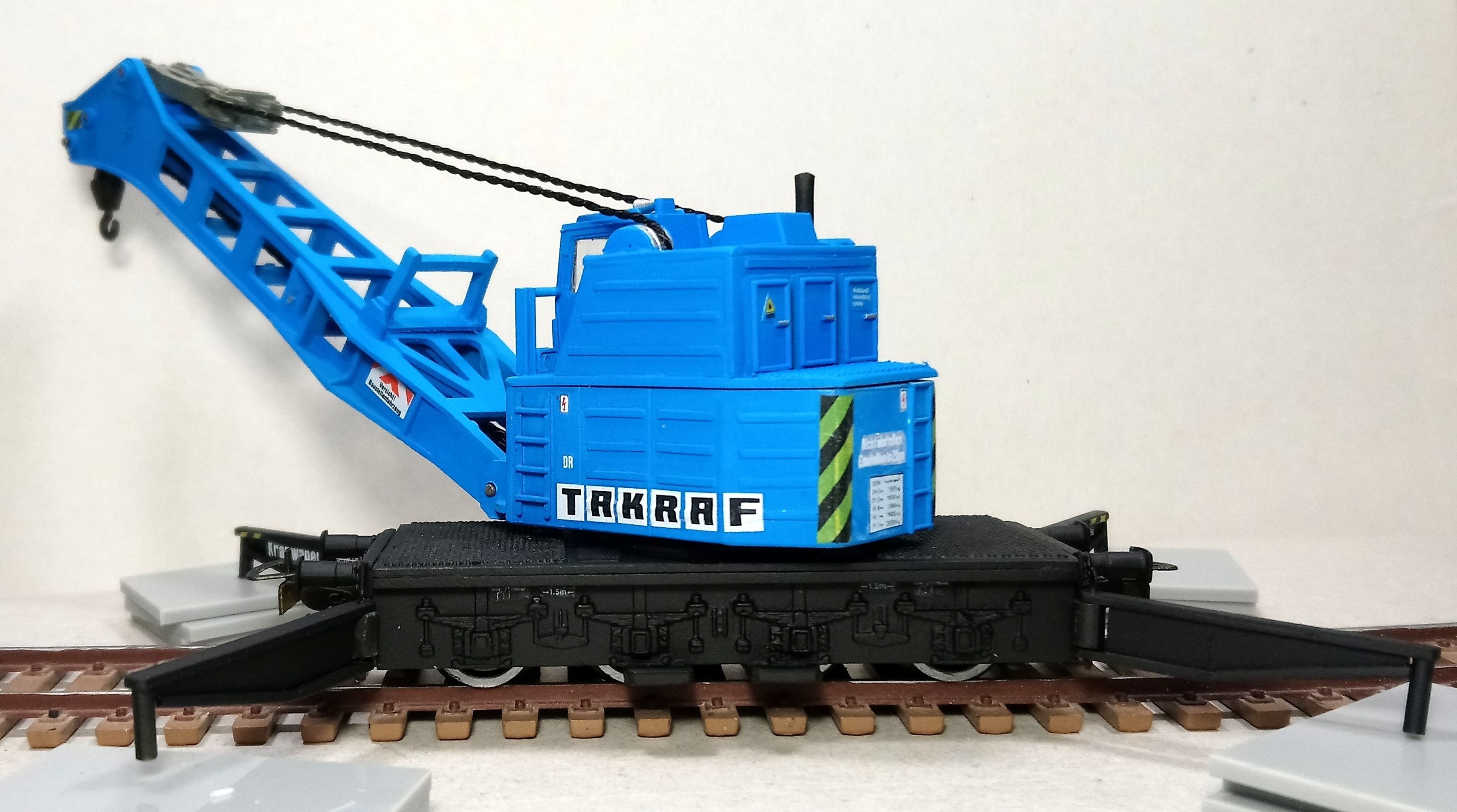

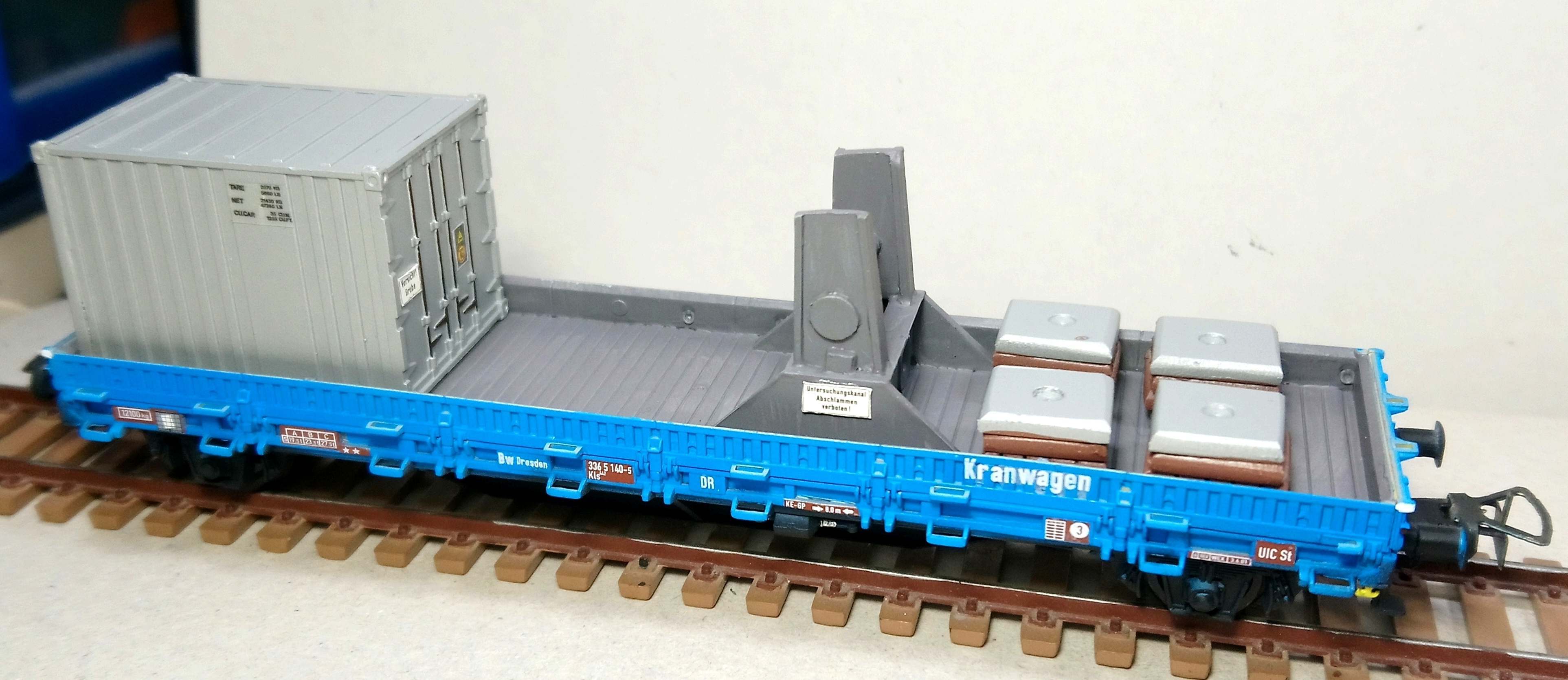

Ну воть...Из деталей закромов запилена подкрановая платформа.
Немного пропотел также над подвагинным.
Контейнер сьемный,а также подкладки для крановых лап.Вагон не смотря на ужасающую базу
проходит Р1.Осталось обуть все это хозяйство в нормальные колпары.Пока на пластике.
Всем спасибо!
По итогу очень гармоничный получился проект
Да - хороший запил вышел. Но, ИМХО, платформа все-таки простится быть 4-х осной.
Типа такой (они были и бортовые):
