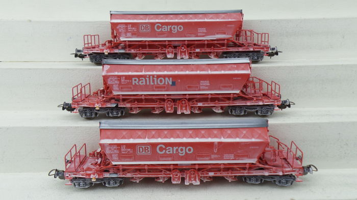

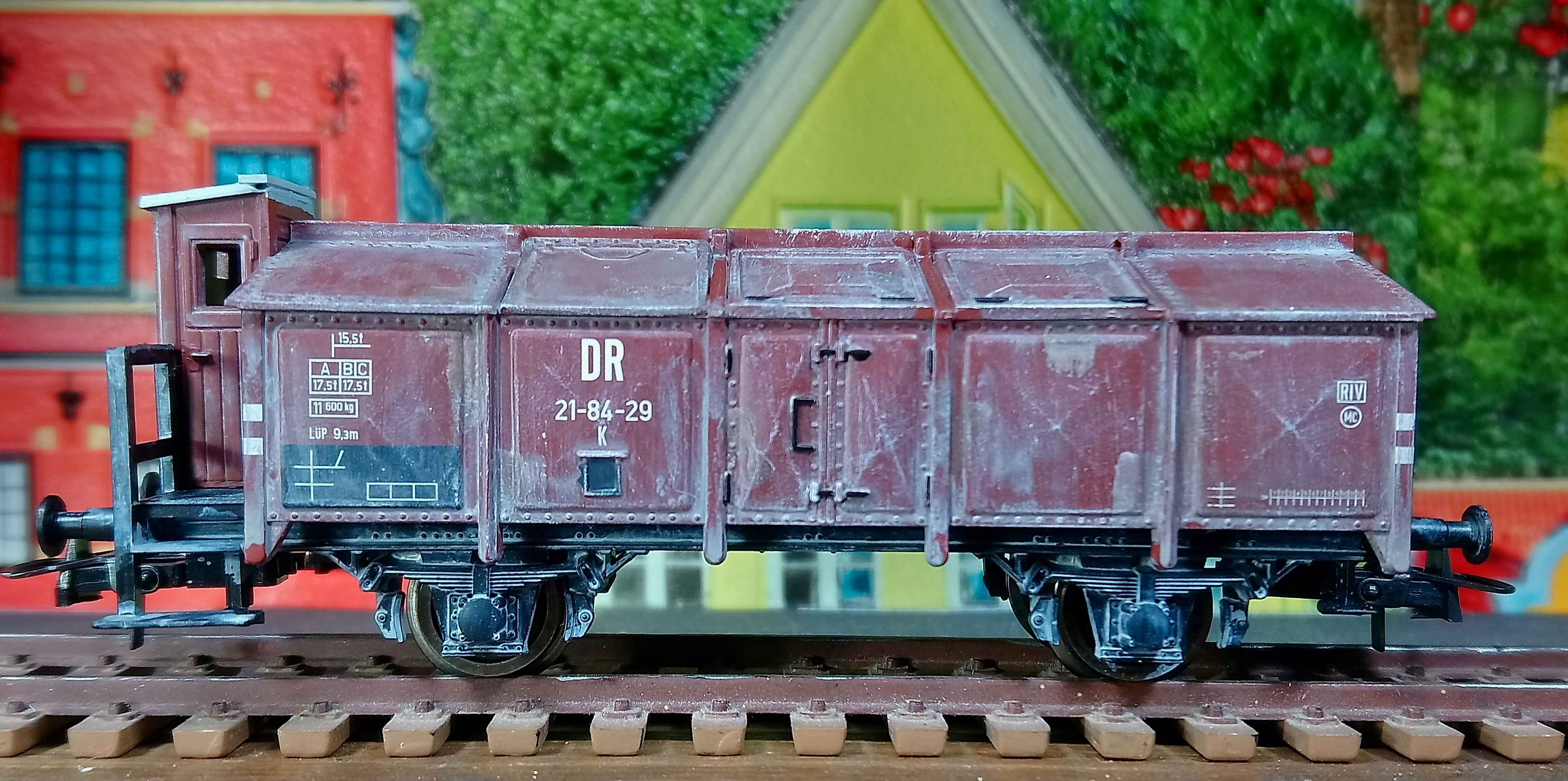

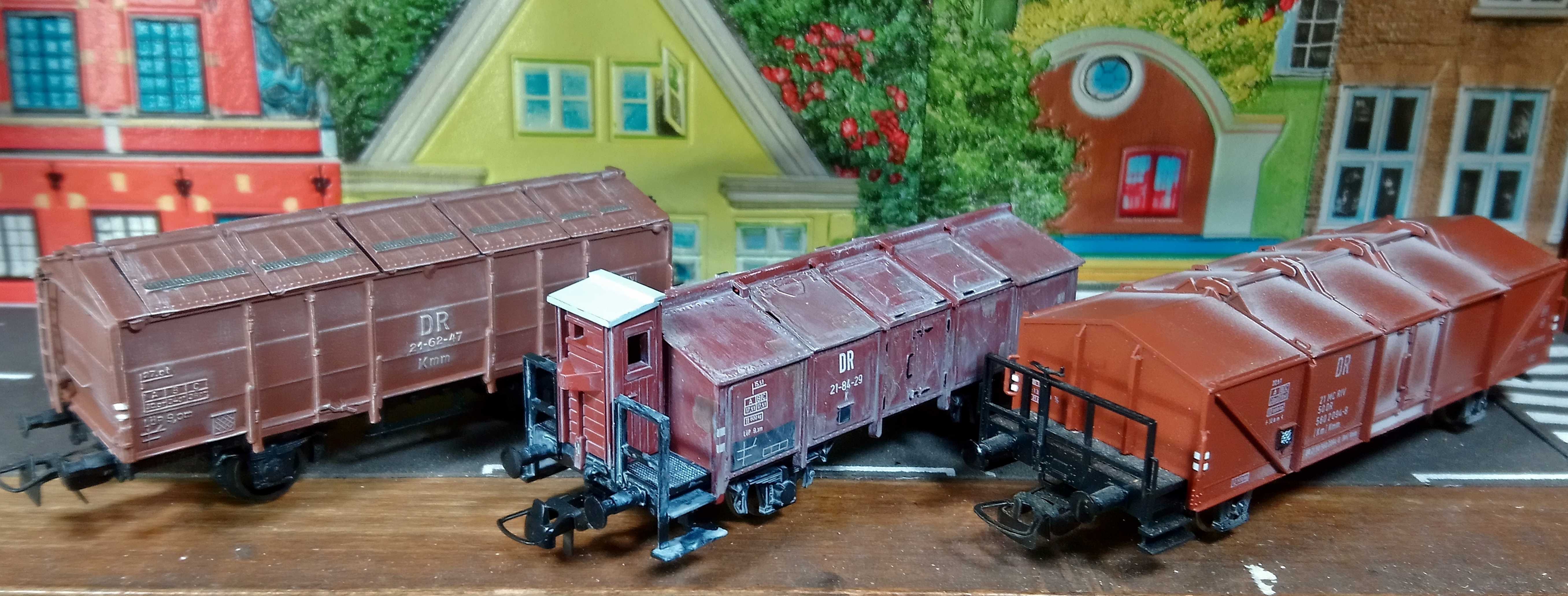

Небольшой труд по засерингу вагона для перевозки сыпучих грузов.Попробовал метод
аля PIKO,заливка жидкоразведенной краски.PIKO применяет такой метод засеринга для
своих лимитированных серий. :roll:
PIKO засеринг
PIKO засеринг
Здесь видно три метода.Слева направо по каждому вагону:сухая кисть,заливка серой краской,аэр.
Каждый метод прост,доступен,бюджетен. 8-)

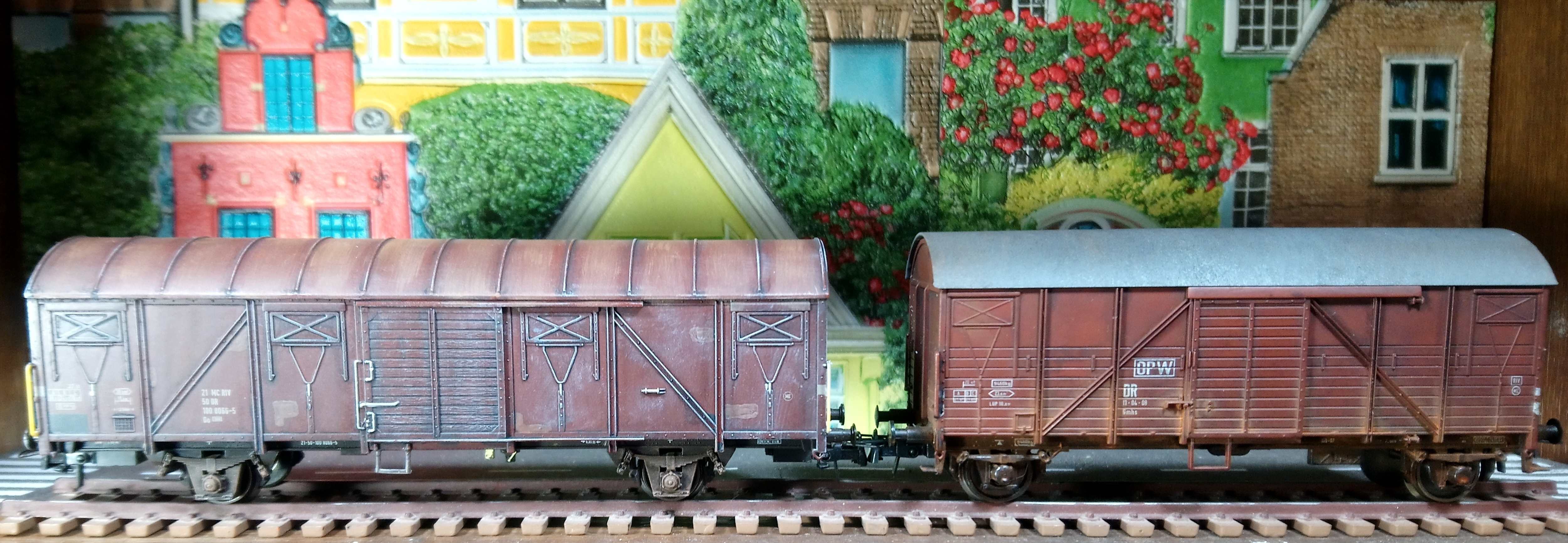

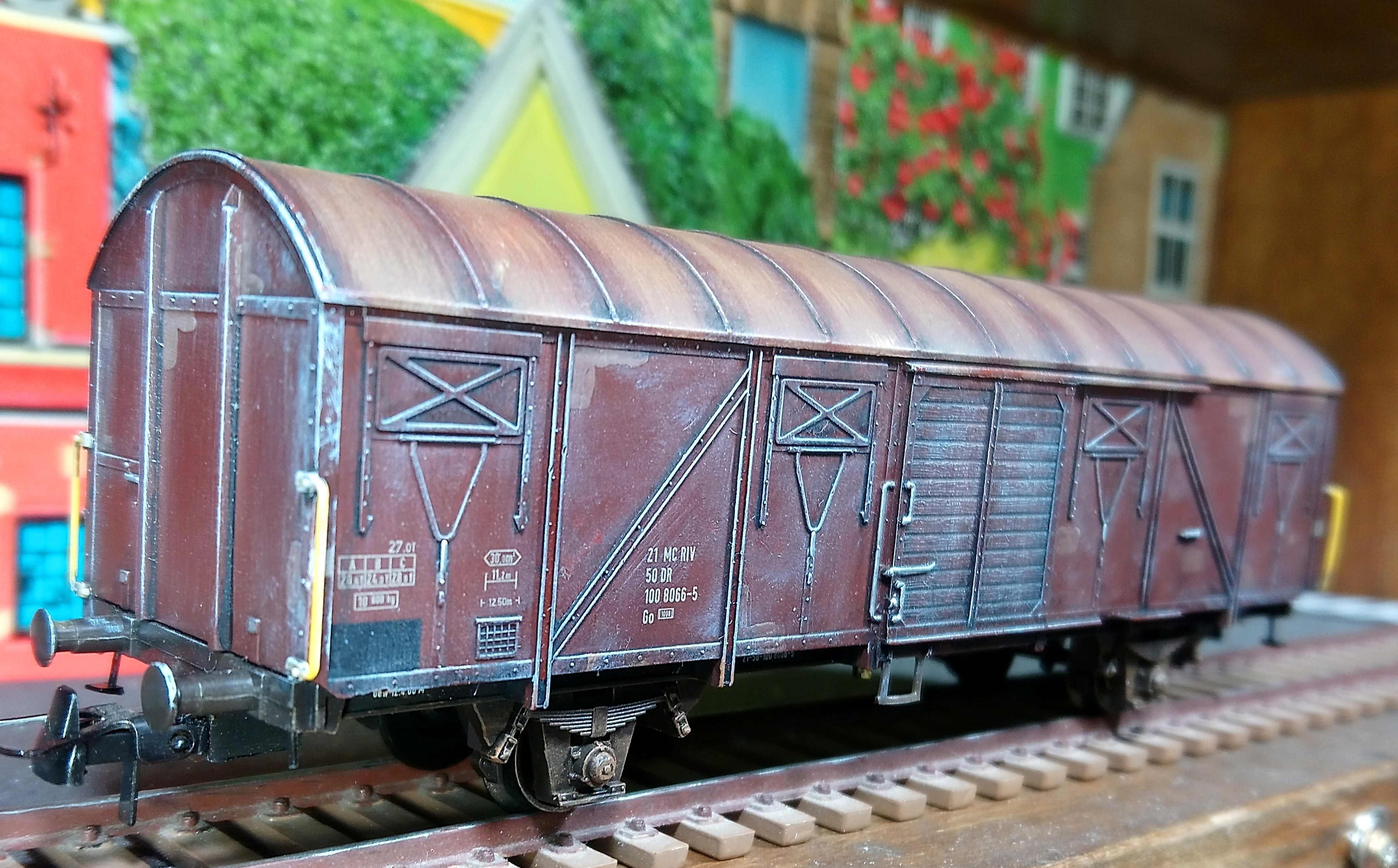

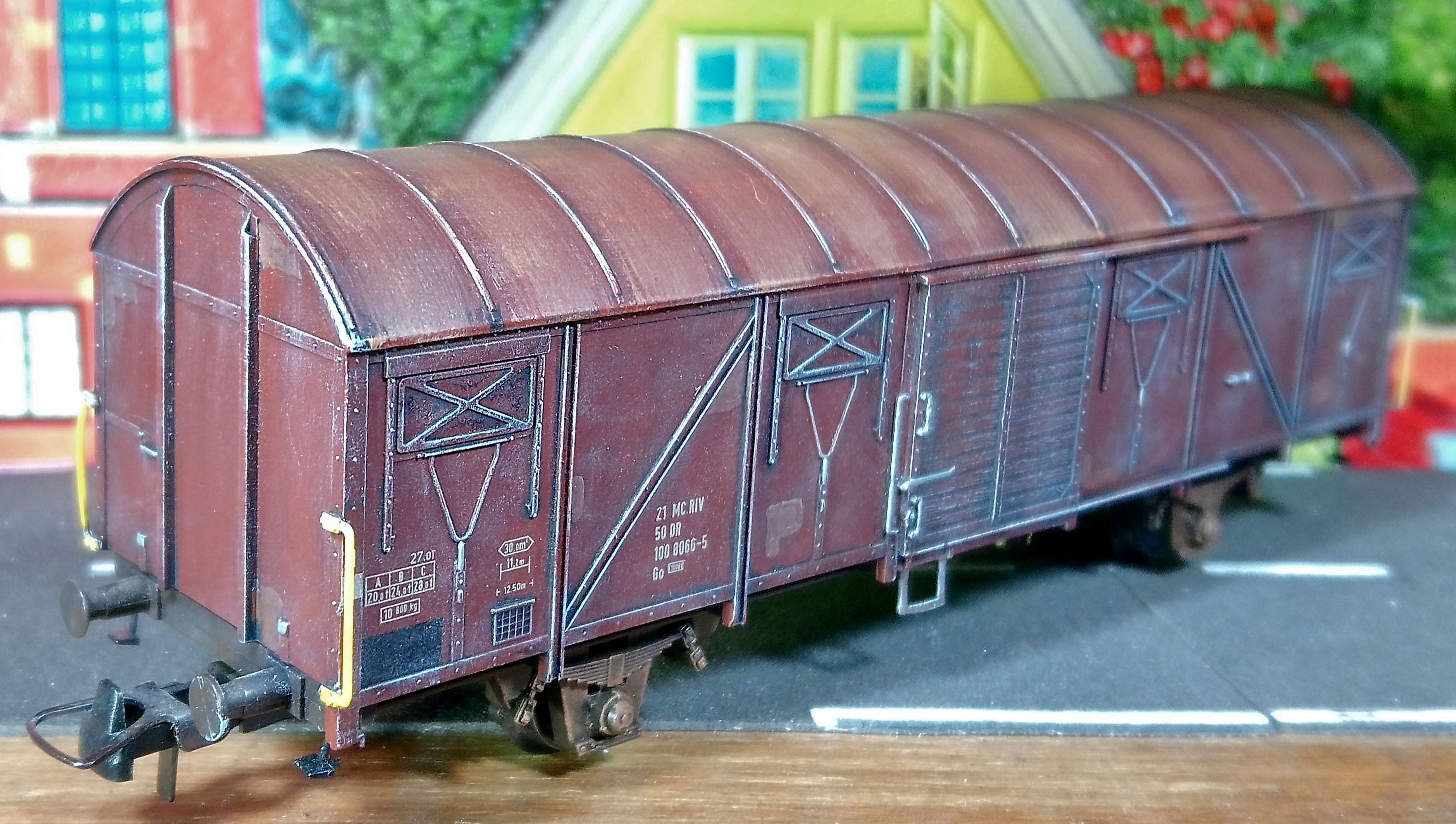

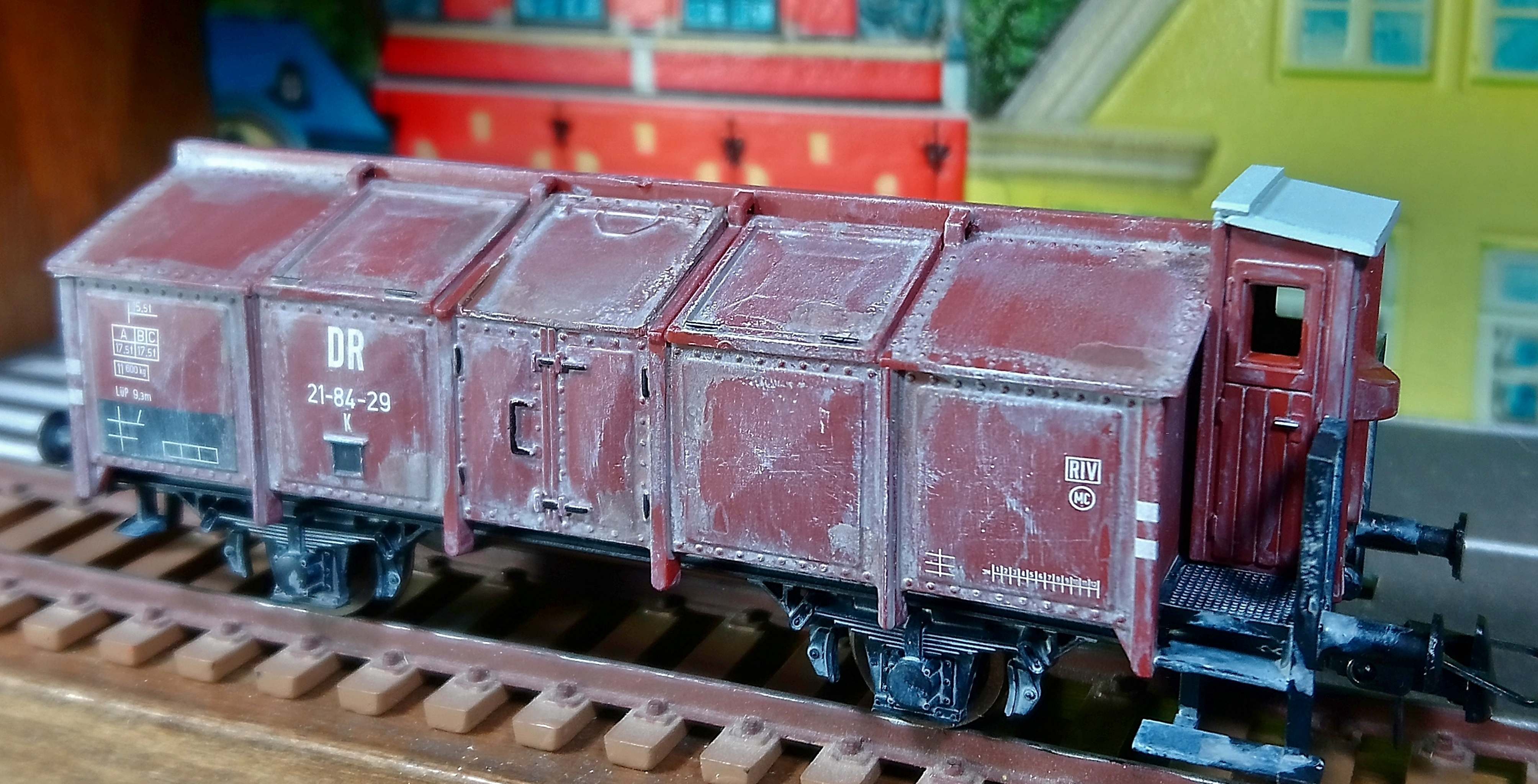

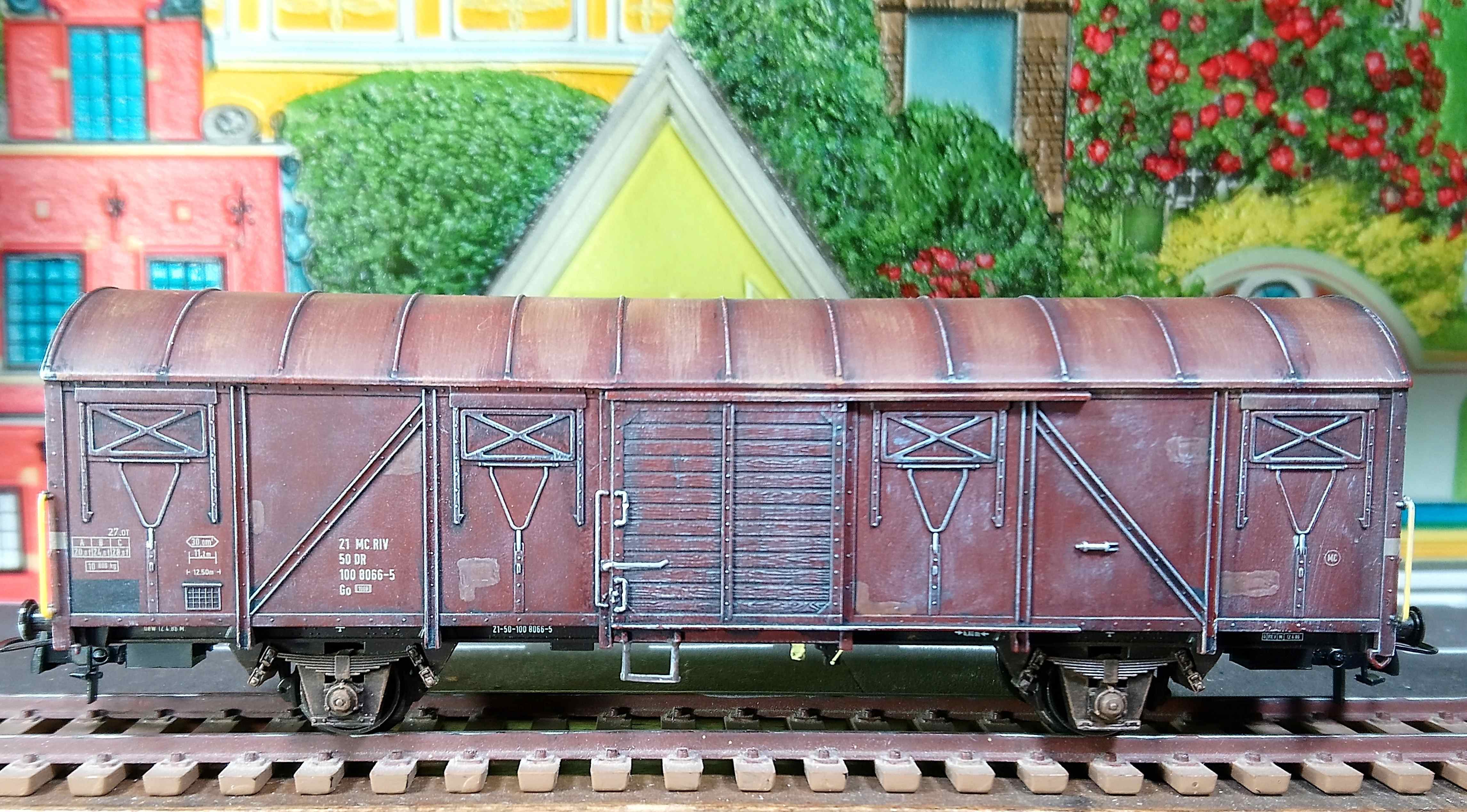

Очередная проба бюджетного обгадинга.На этот раз подуставший вагон от Марклин. 8-)
Было
Было
Стало
Стало
Плюс еще один состаренный

28 березня 2022, 21:58
Очень удачная проба!
И вообще непонятно, о каких пробах тут речь, если ты на везеринге уже слона съел... :roll:
Не проба значит, а нормальная, хорошая работа. Как и должно быть. 8-)

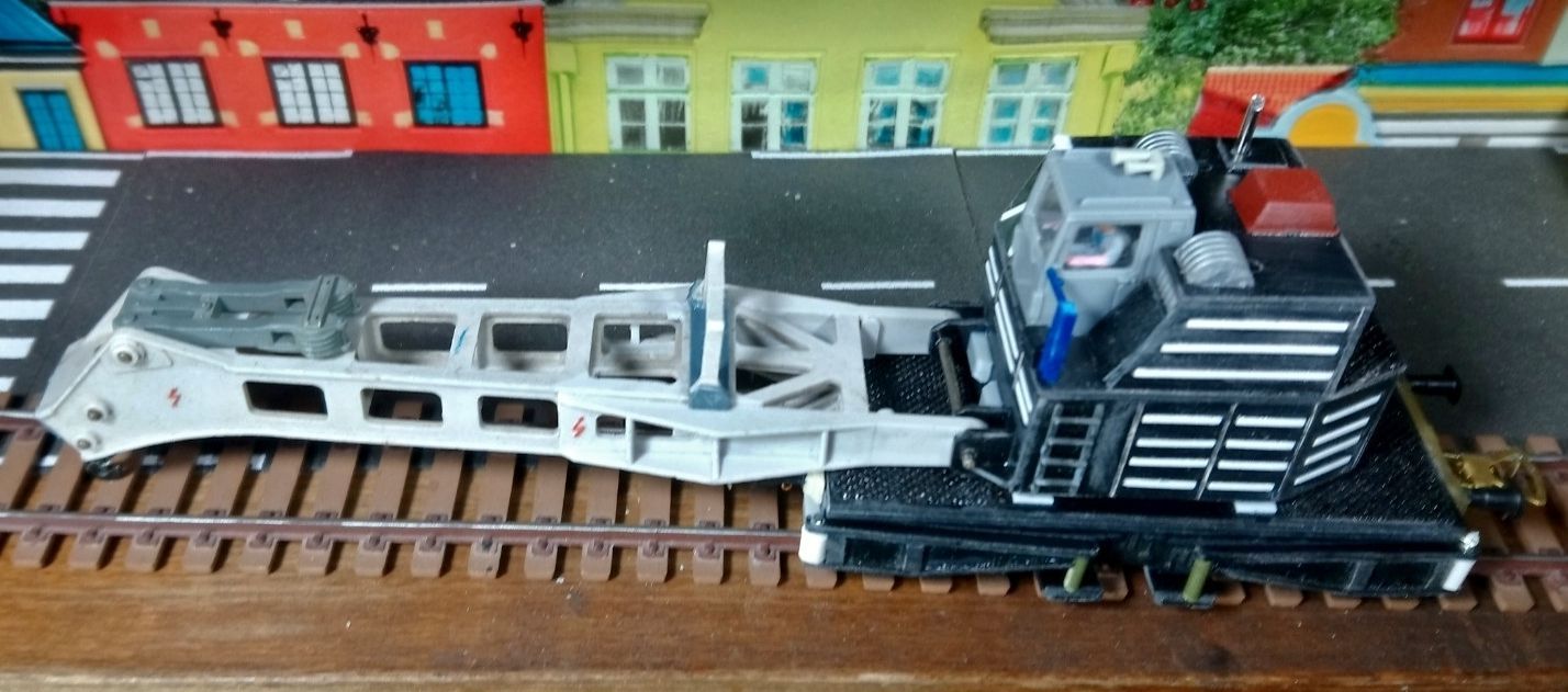

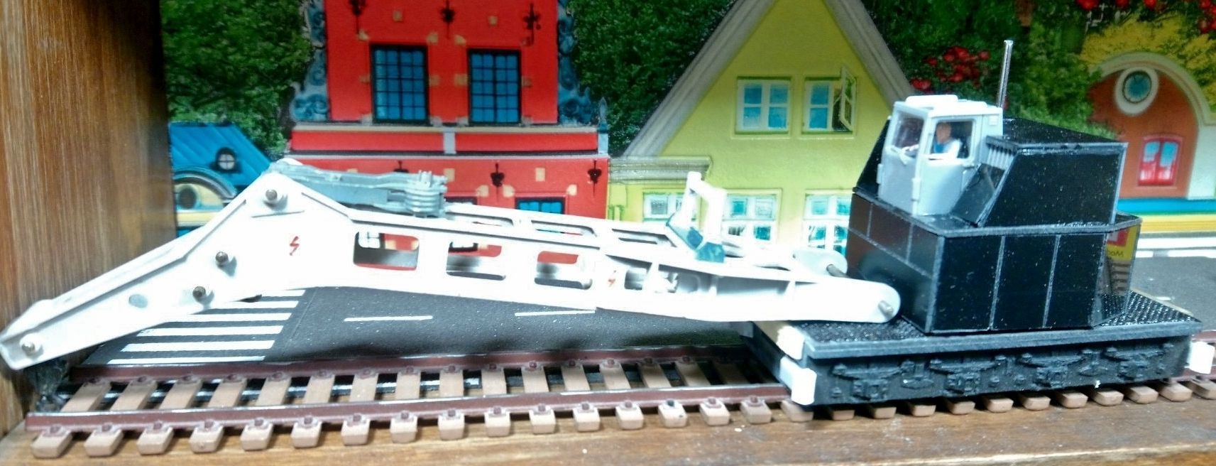

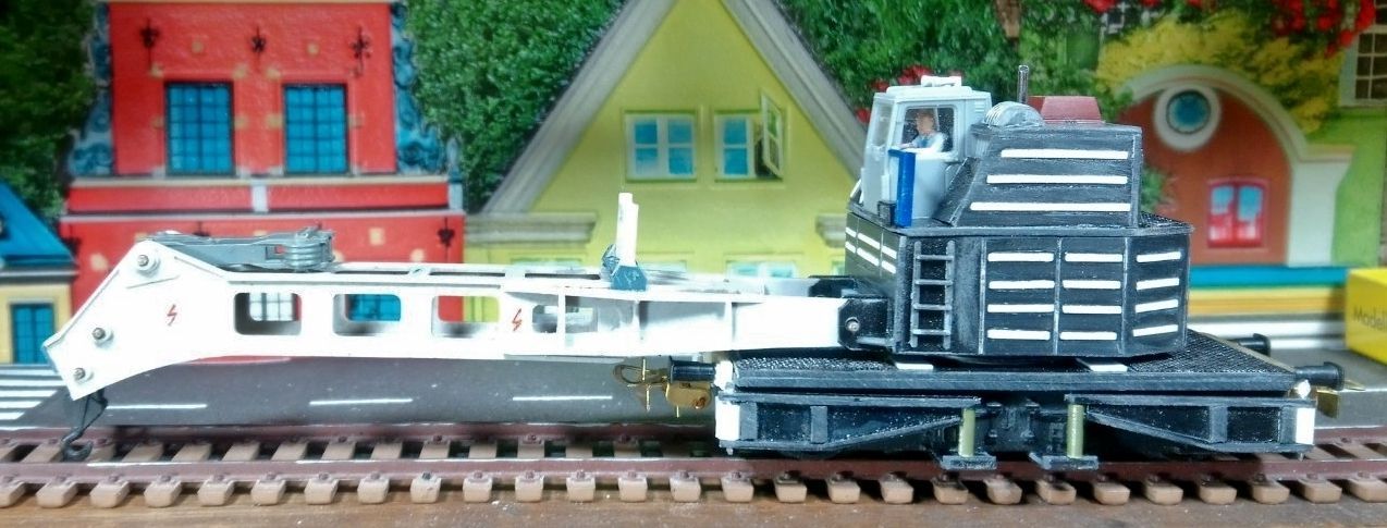

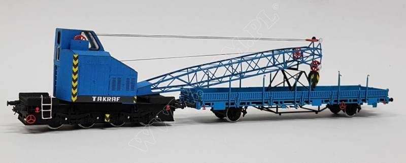

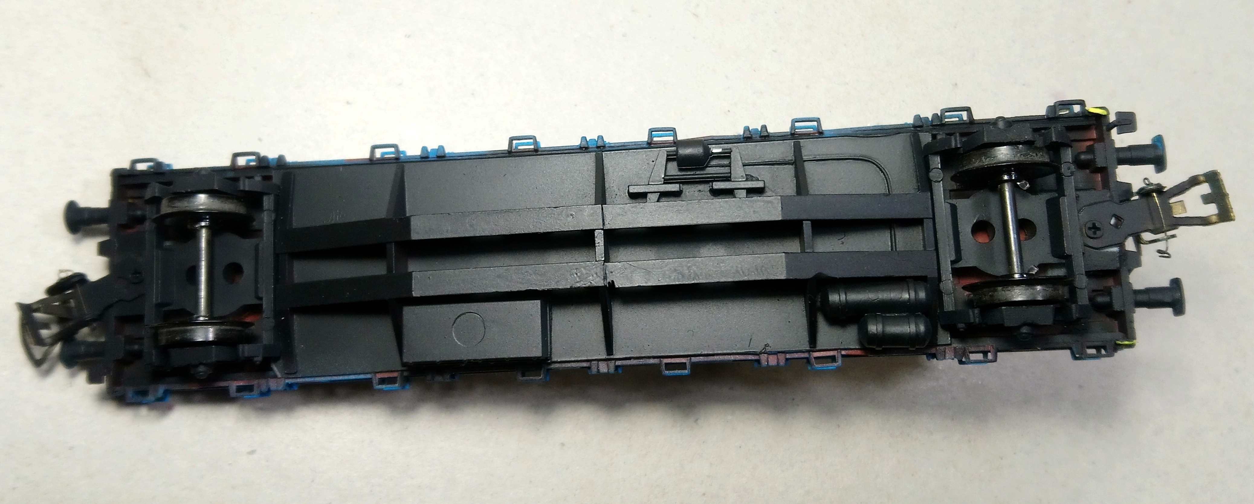

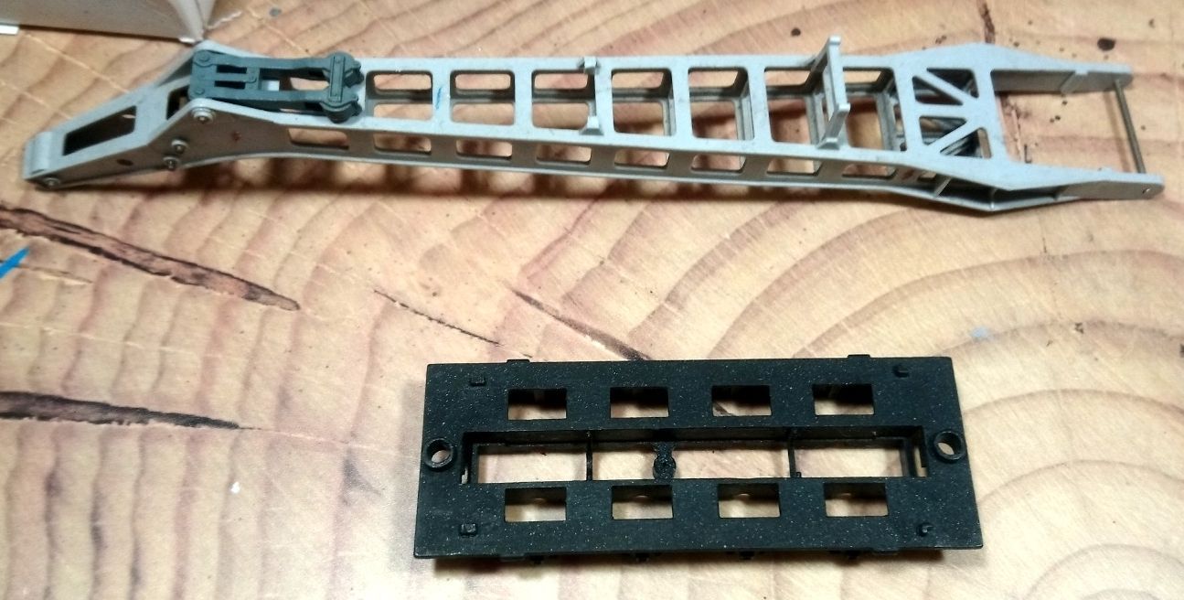

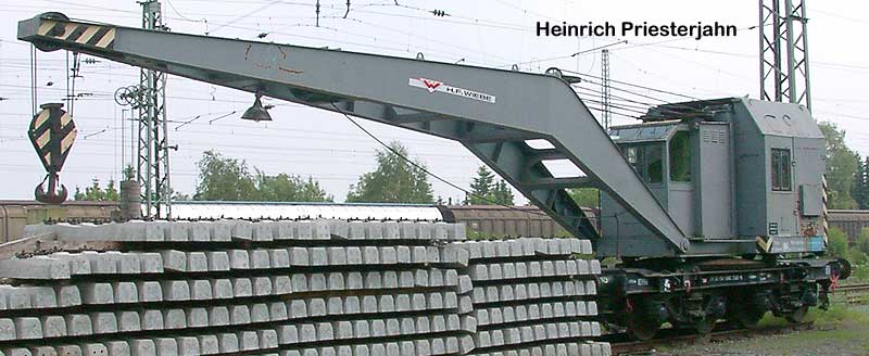

Из остатков полистирола(реально кусочков) решил абстрактно что то запилить.Были вот
такие детальки от промышленных моделей.
С оглядкой на такой прототип немецкого крана,выполнил вольнодумство.Итак процесс труда... 8-)
прототип
прототип
Кран с некоторой долей инжиниринга и механизации.

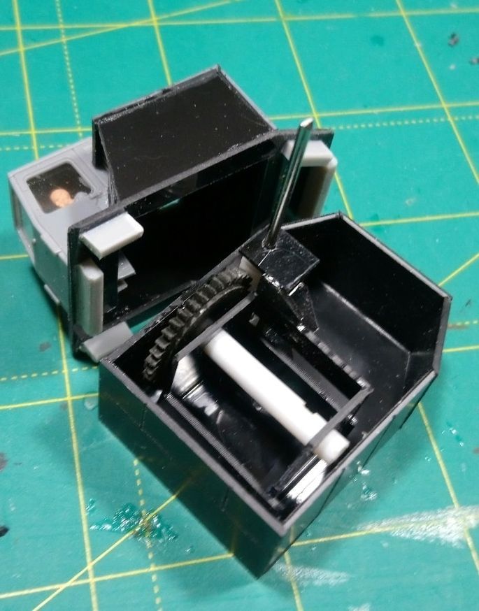

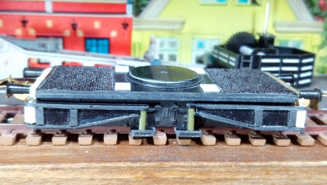

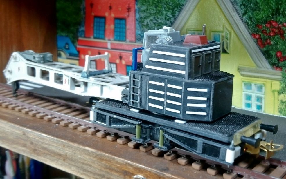

Провожу балластировку.Кузов разборной.Многие детали на винтиках или штифтах.
Изготавливаю лапы-домкраты.Раскладные лапы тоже подвижные.
На данный момент кран выглядит так.Немного напоминает пароход или буксир... :?
Дали будэ...

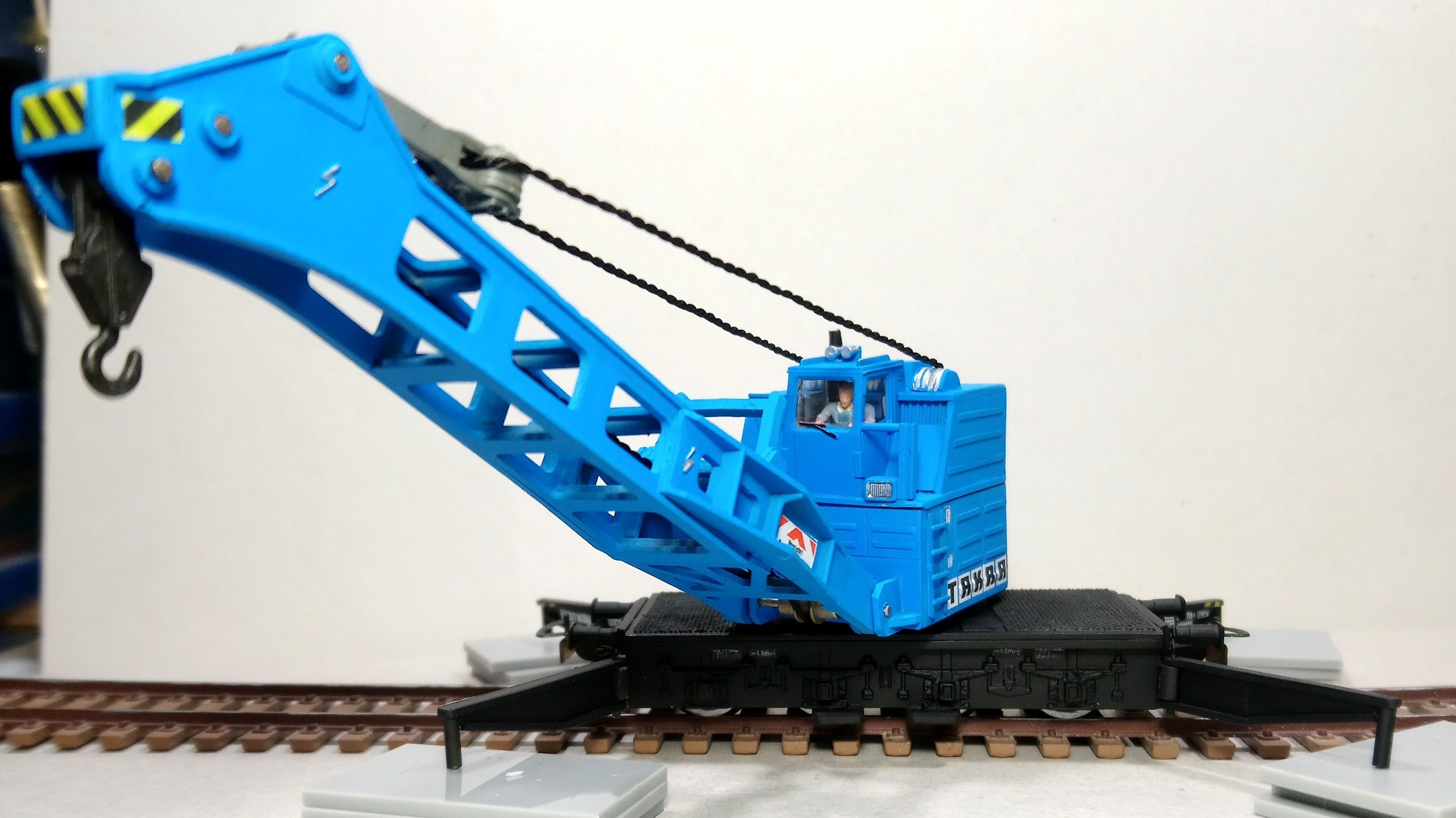

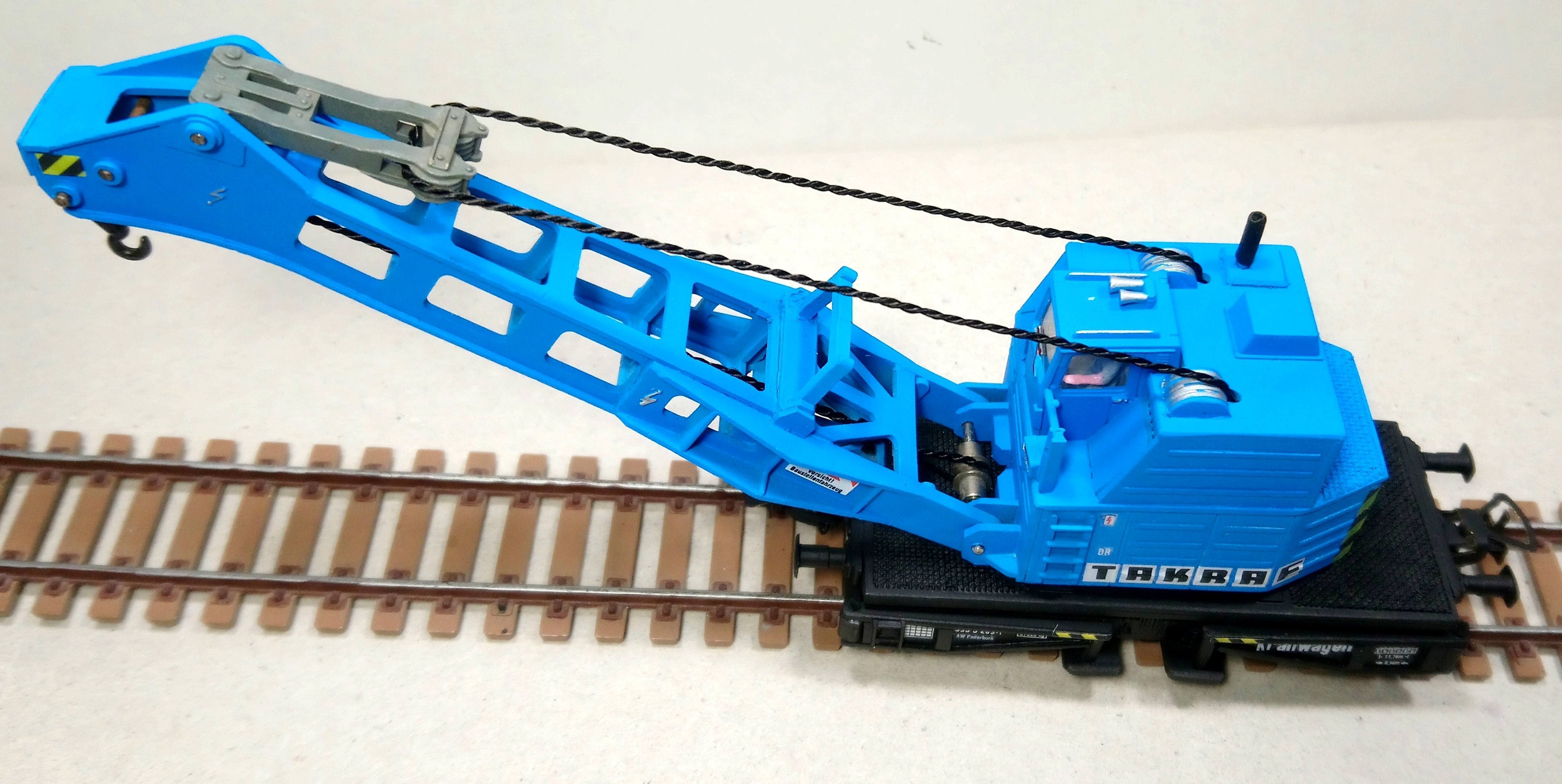

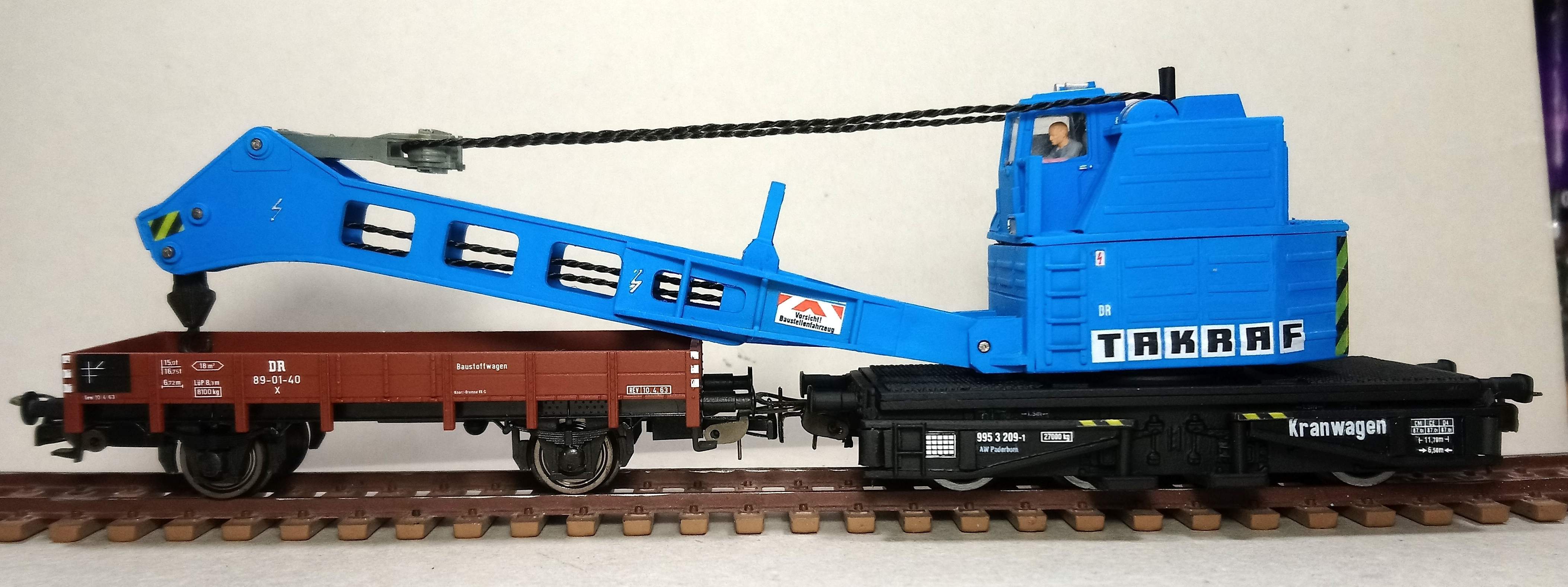

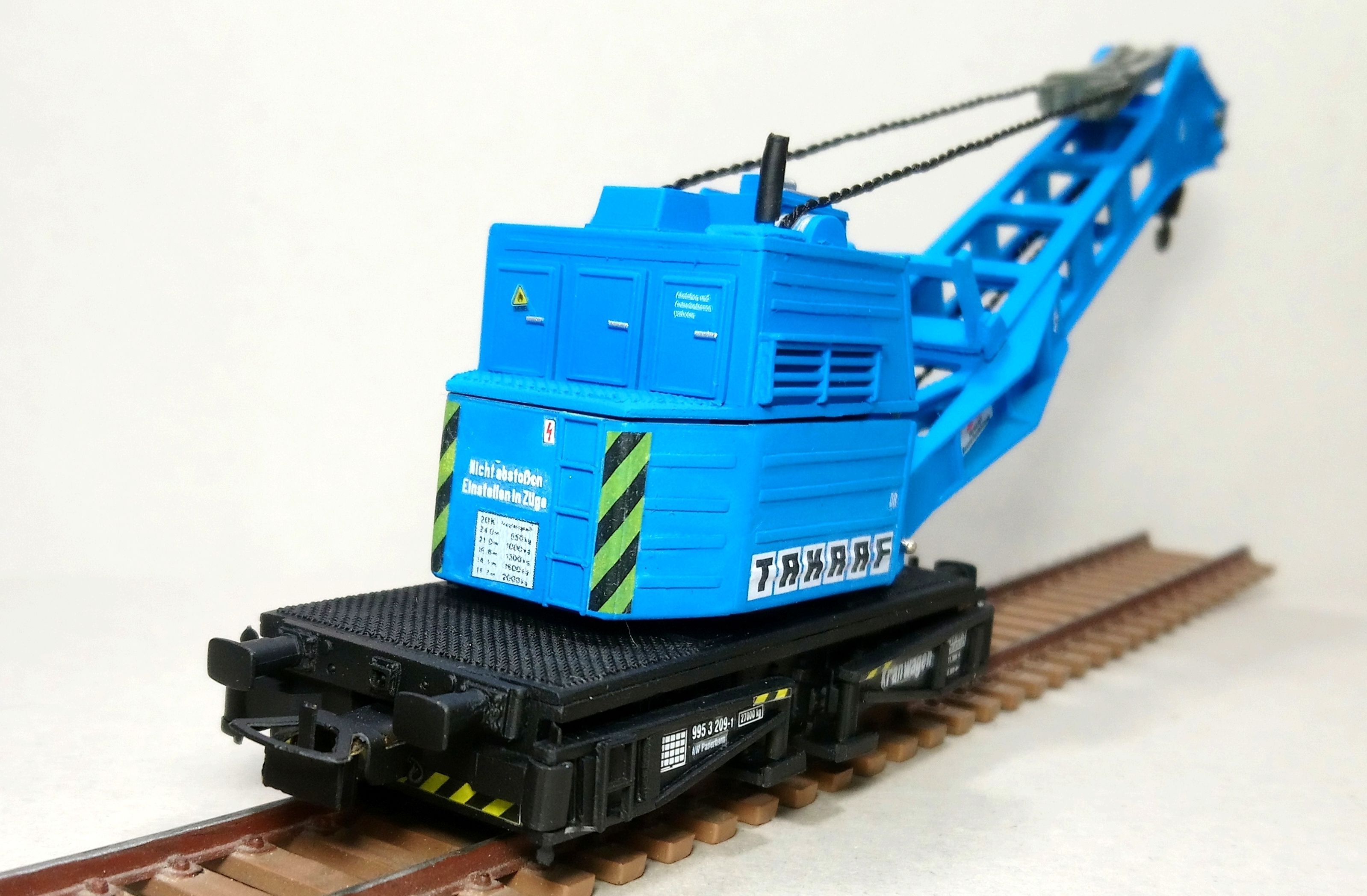

В целом кран готов и имеет такой внешний вид.Окраска аэр,нитра,акрил.Без везера,потому
как прототип уже 4й эпохи.На фото видна щель,не до конца защелкнул половинки кузова. :oops:
Башня чуть завалена,потому как сделал более вольный ее поворот для поездного режима.
Регулируется гайкой снизу.Можно легко выровнять.

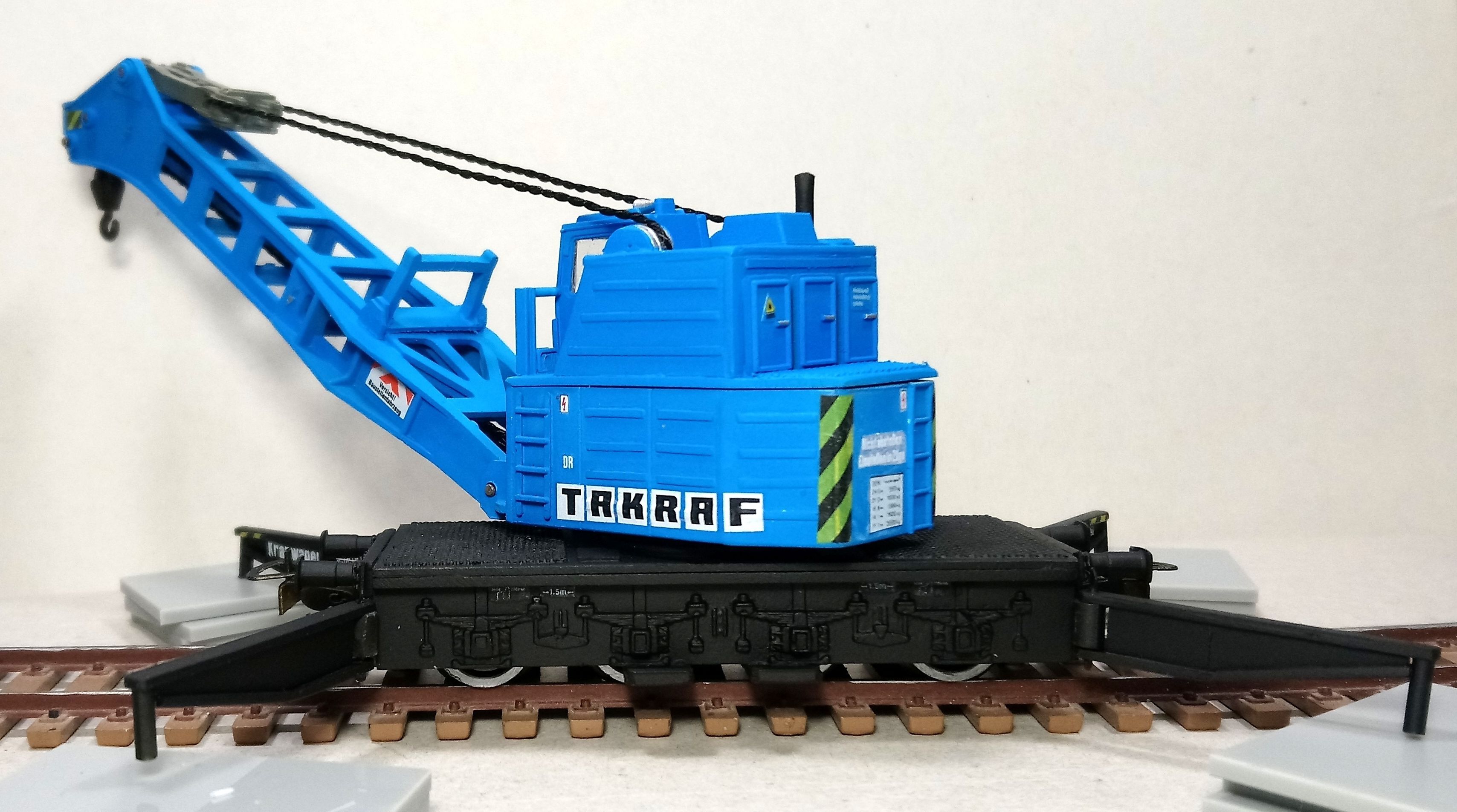

Без расставленых лап кран сразу заваливается при повороте башни.Сказывается слишком
мизерный вынос заднего балласта.Но с лапами на подкладках работает чотка. 8-)

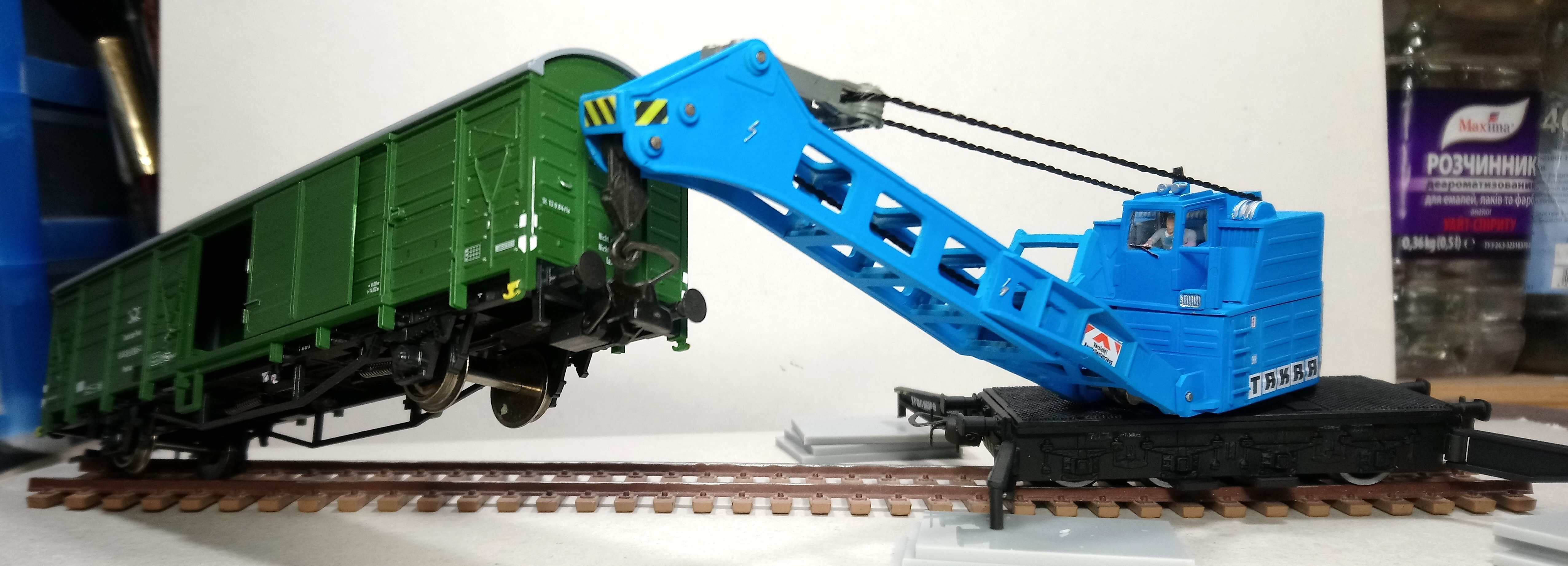

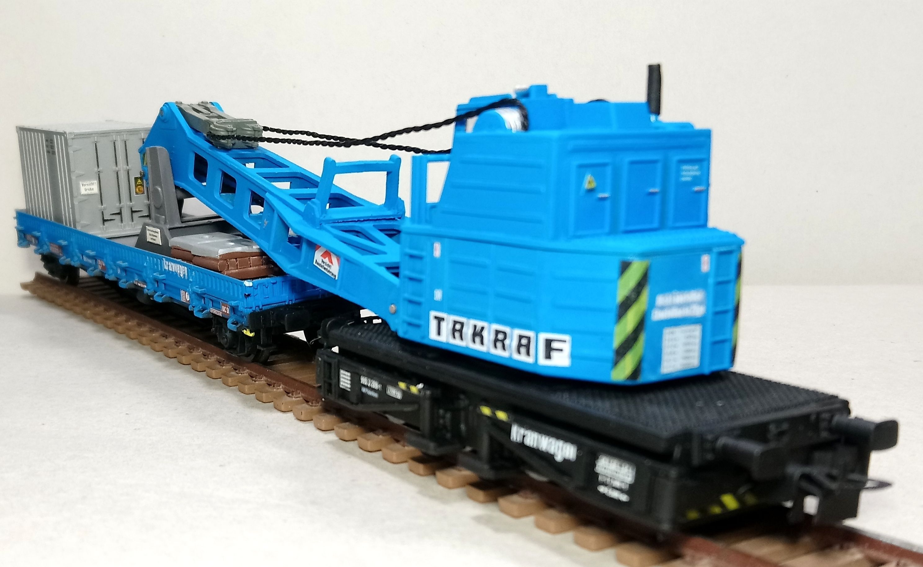

Тест на подьем вагона прошел успешно.Вес вагона примерно 150г.Подьем\опускание стрелы
производится путем вращения(пальцами) выхлопной трубы. :mrgreen:
Приблизительный вид с платформой.Стрела просто висит над ней,ибо надо делать упор.
Также был вопрос от ЮрСаныча по поводу впишется ли кран в евро габарит.Так как я пилил его
на глазокЬ,то вопрос меня слегка смутил.Но работу прекращать и все обмеривать по габаритной
рамке было уже поздно.Поэтому на сейчас предлагаю такое сравнительное фото,где видно что он
не такой уж и большой. :roll:
Кран имеет короткую базу и свободный люфт всех колпар.Поэтому легко проходит R1.Более полноценный
тест-драйв могу сделать в светлом мирном будущем. 8-)

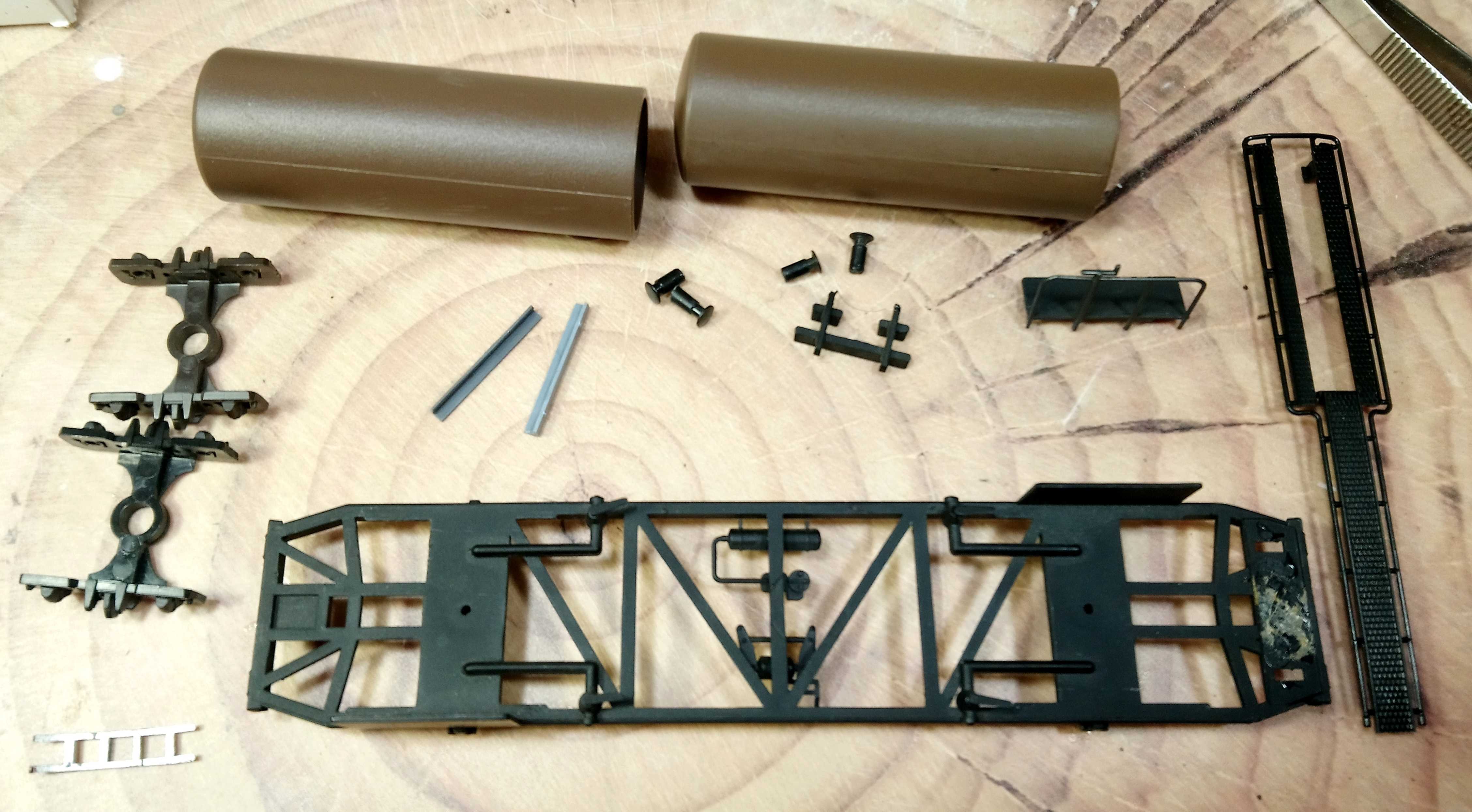

Не нашель,но когда чешется быстрая рука(друг одинокого индейца) :mrgreen: роем закрома
на предмет интересных деталек.Нашел вот такой задел под платформу для крана. :roll:

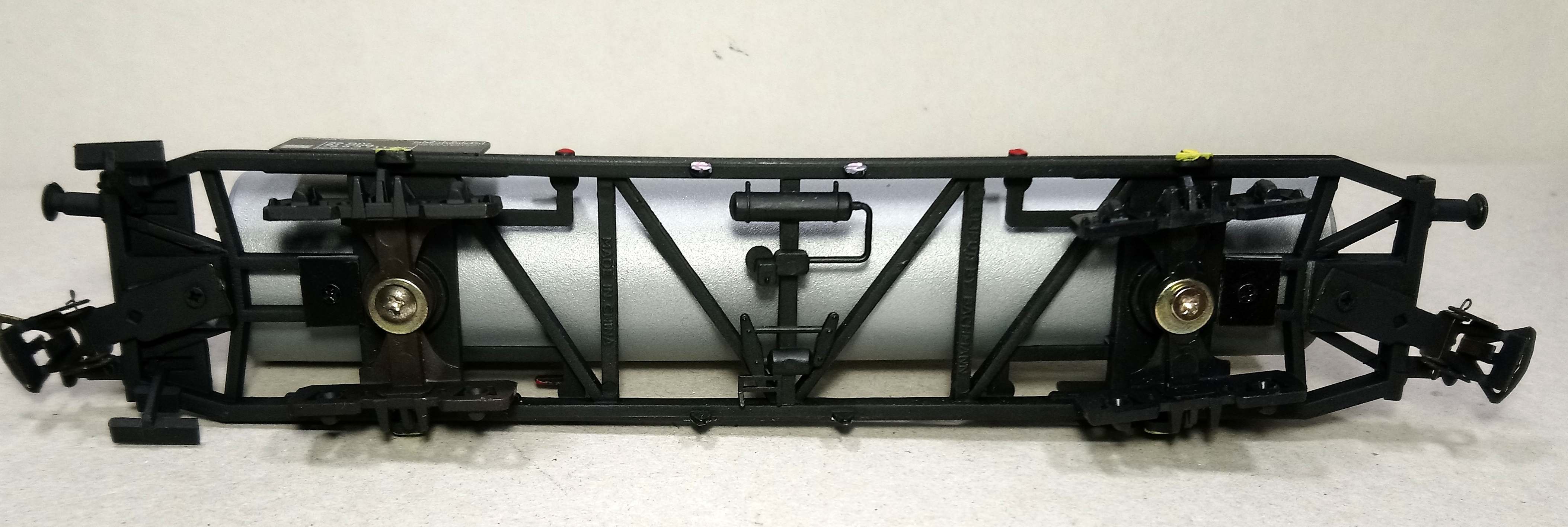

А также попутно немного деталей разных производителей для вагона цистерны. :roll:

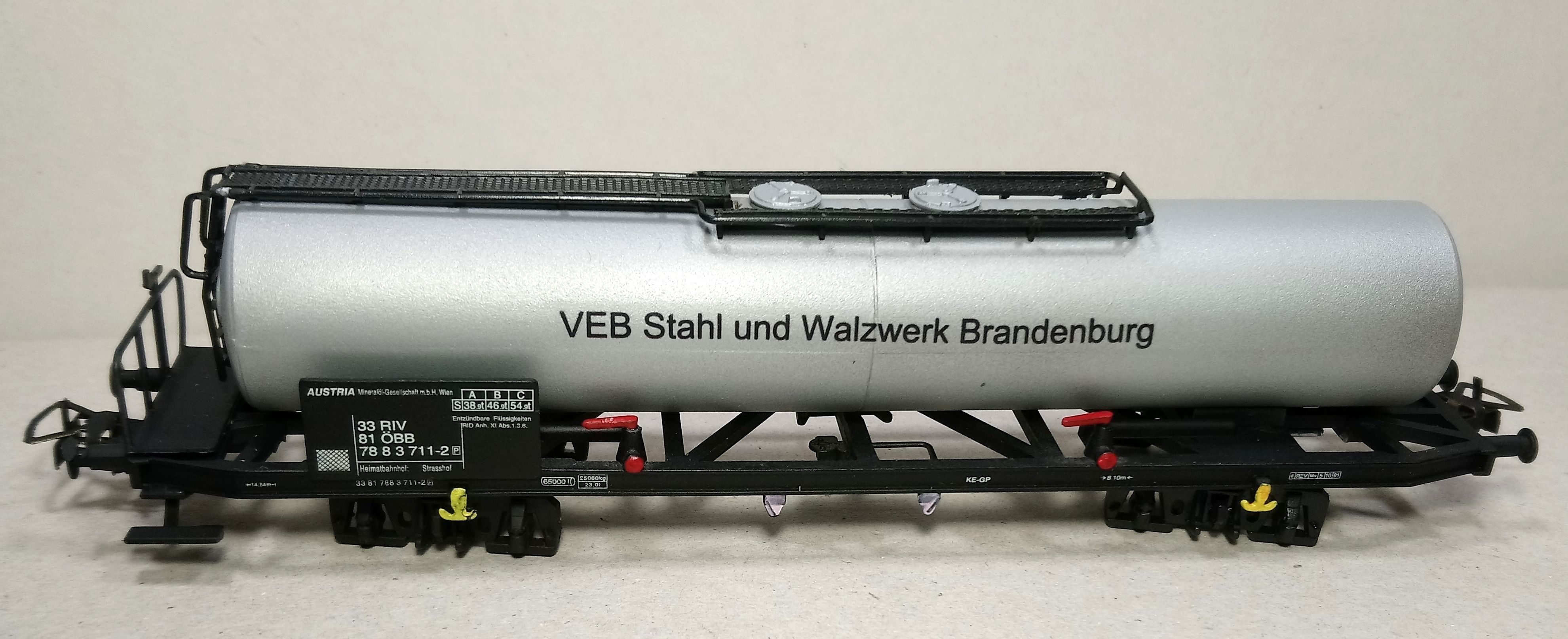

Из нее вскоре родился вот такой спец вагон металлургического комбината ГДР. 8-)
Верксвагены в куче.
Пока нет подходящих колпар(9мм),поэтому катать не получится. :cry: Везеринг пока тоже в
раздумьях. :roll:

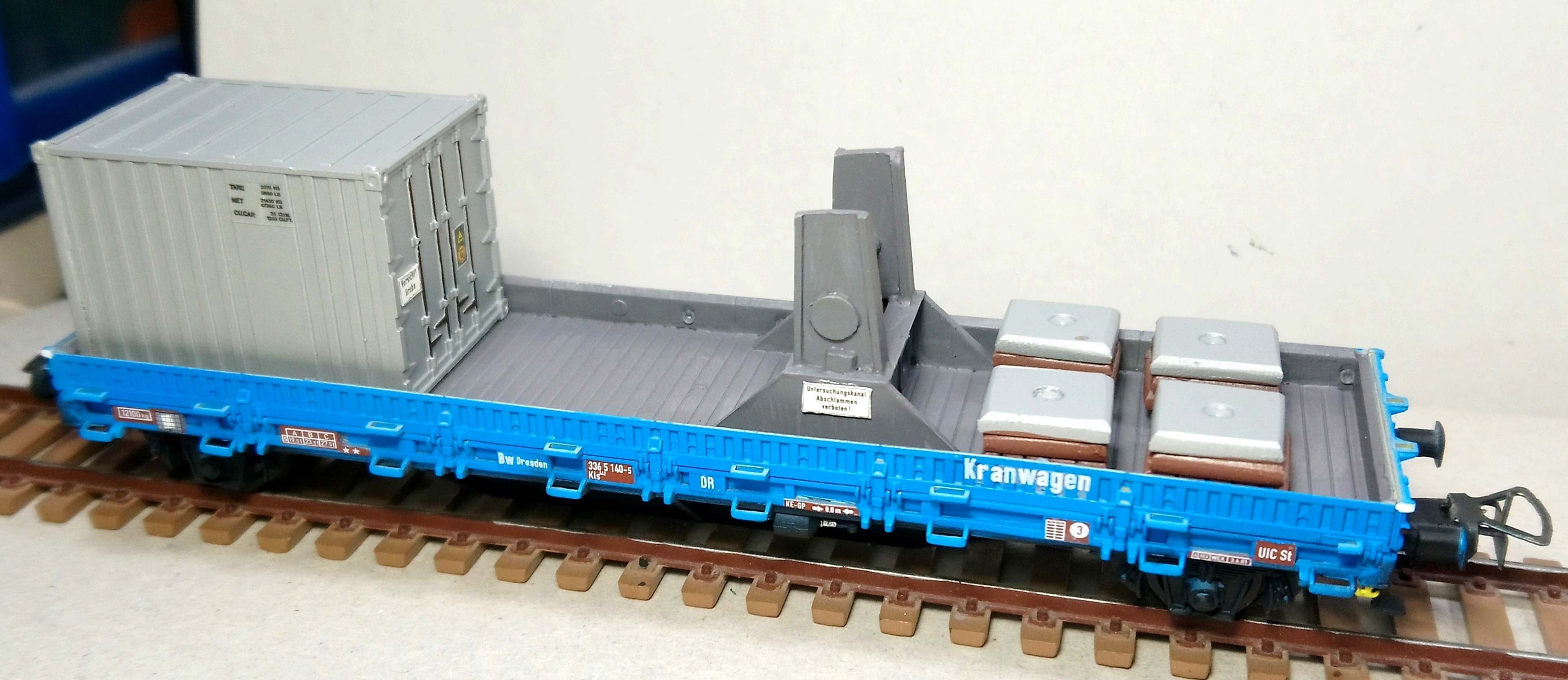

Re: Рукоблудство Stinky

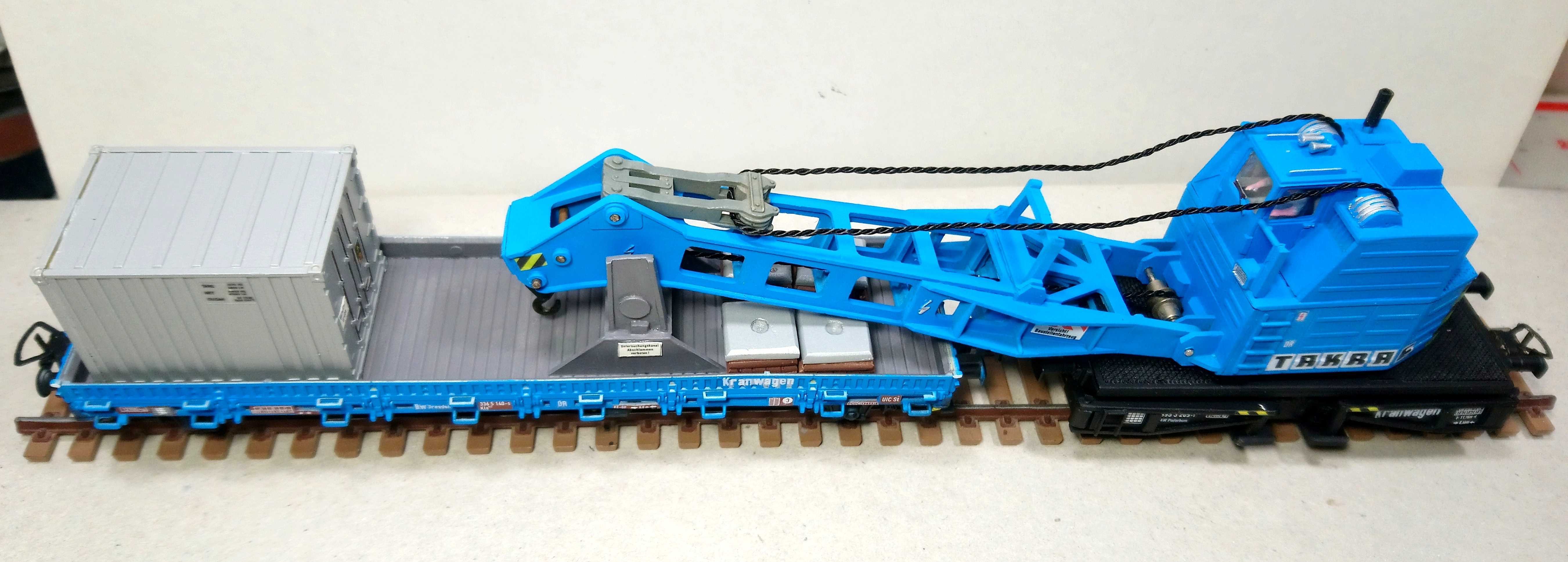

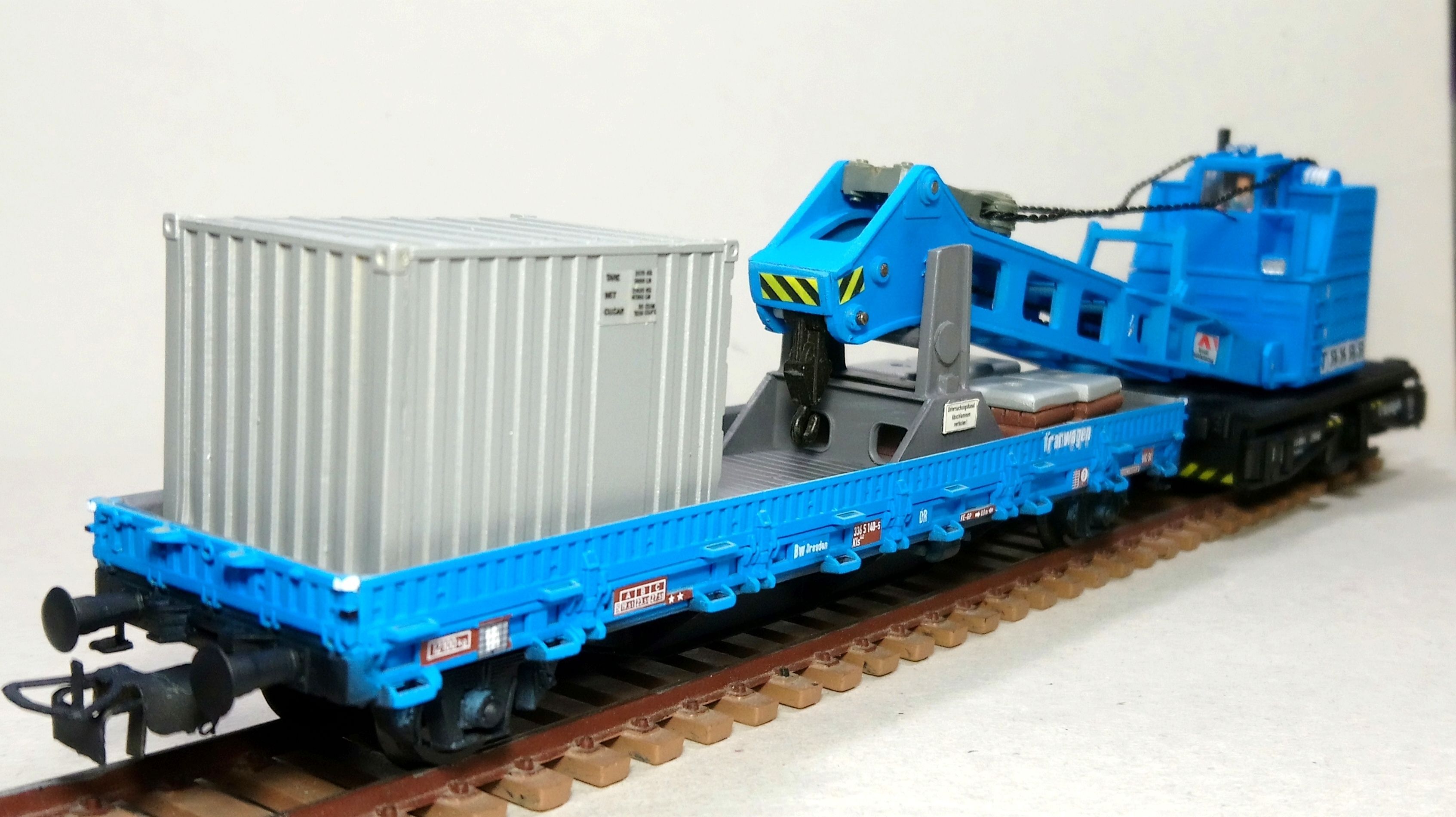

Ну воть...Из деталей закромов запилена подкрановая платформа. 8-)
Немного пропотел также над подвагинным. :roll:
Контейнер сьемный,а также подкладки для крановых лап.Вагон не смотря на ужасающую базу
проходит Р1.Осталось обуть все это хозяйство в нормальные колпары.Пока на пластике. :oops:
Всем спасибо! ;)

По итогу очень гармоничный получился проект :!:
Да - хороший запил вышел. Но, ИМХО, платформа все-таки простится быть 4-х осной.
Типа такой (они были и бортовые):
