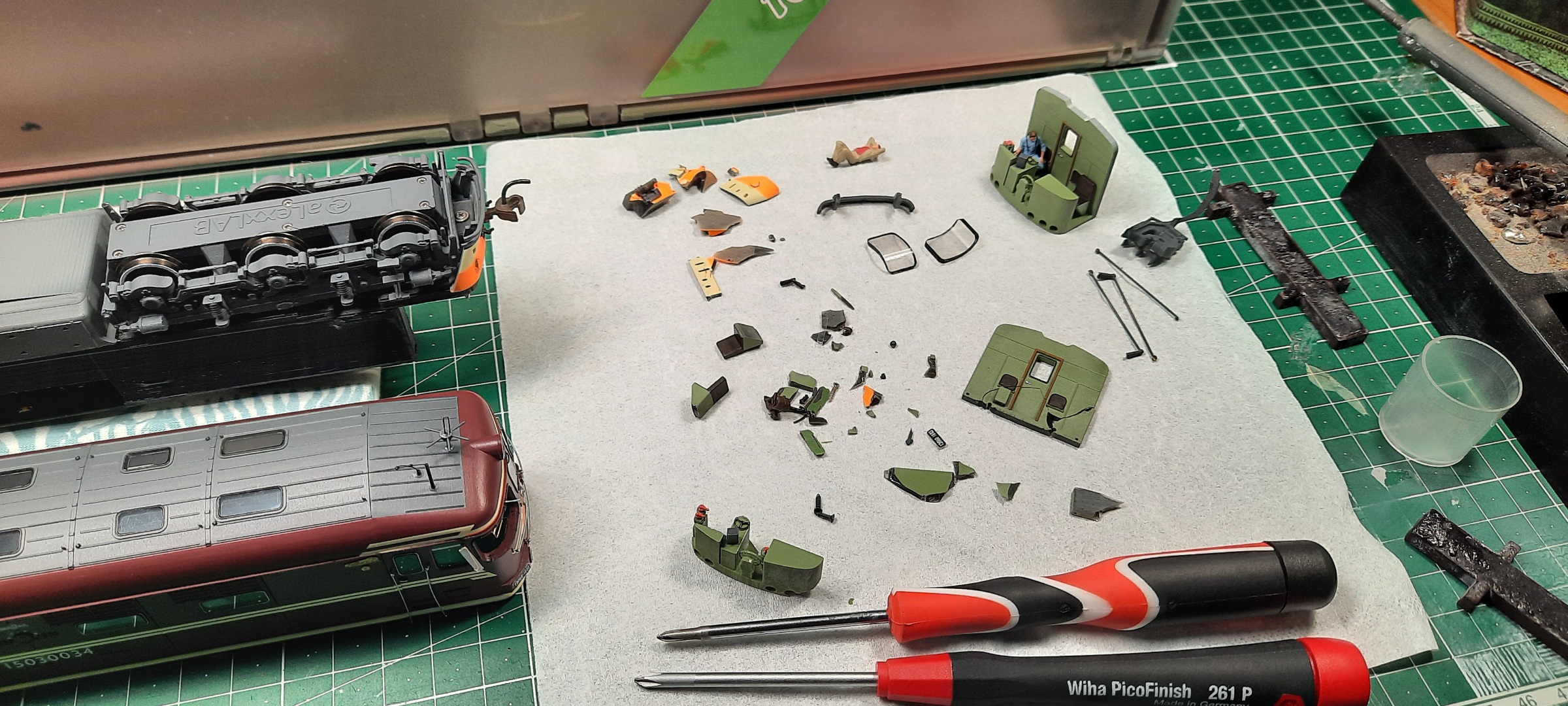

20 февраля 2022 - сход на полной скорости с рельсов моего макета (со скрытого уровня) тепловоза ТЭП60-1003, который я оставил себе в коллекцию...
Следствие: падение на пол с высоты почти метр...
Причина: в ходе расследования катастрофы был найден фактор "полёта" - непрохождение кривой малого радиуса...
Отвечающий за происшествие: хозяин тепловоза и его сборщик, который не провёл надлежащие испытания транспортного средства на этапе изготовления и пустил его в рейс без должной обкатки.
В ходе аварии: повреждена рама тепловоза, раскрошен метельник и имитация одной из кабин, разломана имитация одной телеги, погнуты поручни, вылетели некоторые лобовые стёкла, боковые смещены. Удивительным образом почти не повредился кузов.

Не успел второй пост по этой теме дописать... Я уже восстановил бедолагу: с пострадавшей стороны метельник поставил стендовый (благо, их у меня валом осталось неиспользованных), кабину местами склеил, местами заменил некоторые элементы, остекление почистил и отрегулировал по местам, слегка повреждённую мордаху отреставрировал. Моя жена (не специалист), говорит, что по виду как новенький))

Кашмар. Катастрофа :shock:. два машиниста ведь в кабине :D...
Обидно конечно когда такие эксклюзивы попадают в аварию :?...
Удивительно, что кузов смоляной почти не пострадал, а рассыпалась внутрянка :?.. это только убеждает меня в мнении что не нужно стремиться делать всё максимально в "одном флаконе", хендмейдные модели должны быть более четко выражено либо стендовые либо ходовые 8-)...

Да скорость тут ни при чём... В масштабе законы физики действуют по-иному, чем в реале. Я до этого уже сделал 2 ходовых ТЭП60, с которыми не было таких проблем, а на этом при вхождении в малый радиус имитации телег упирались в топливный бак, что и привело к сходу. Просто большая скорость увеличила кинетическую энергию, и модель просто "улетела"... На маленькой скорости она бы просто "перешагнула" через рельсы без таких последствий.
Вес самый стандартный: чуть более полукилограмма.
Здесь только моя вина. Я надеялся на то, что не должно быть проблем, так как до этого уже 2 ТЭПа "на ноги поставил" без таких проблем.
