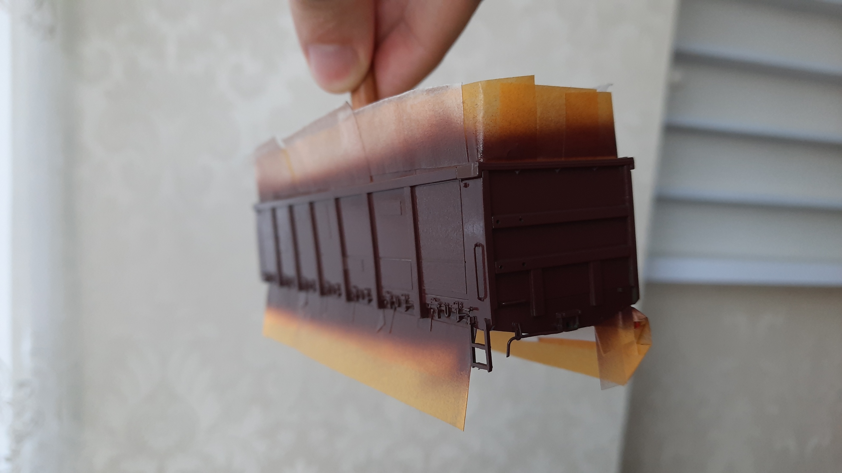

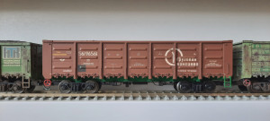

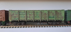

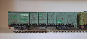

Доброго времени суток! Позавчера решил отвлечься от монотонной отсыпки балласта на своём макете и подумал, а почему бы не состарить полувагон Р-Лэнд?))))

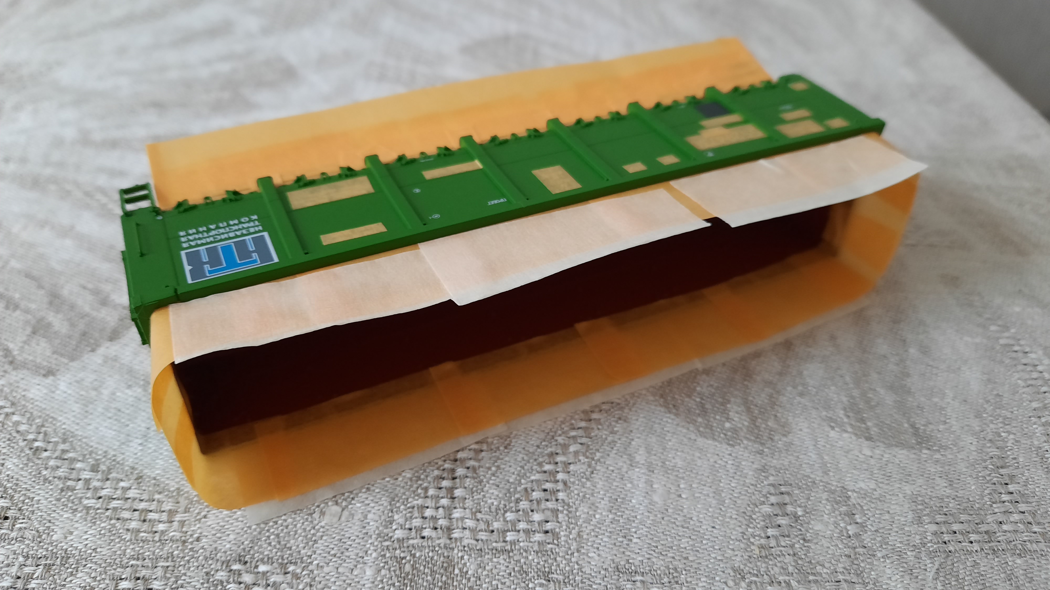

Первым делом замаскировал ненужные (пока что) для старения части и участки с разными надписями...
Повідомлень: 1053
Has thanked: 990 times
Been thanked: 1791 times
Re: Полувагон RocoLand (LS-Models).

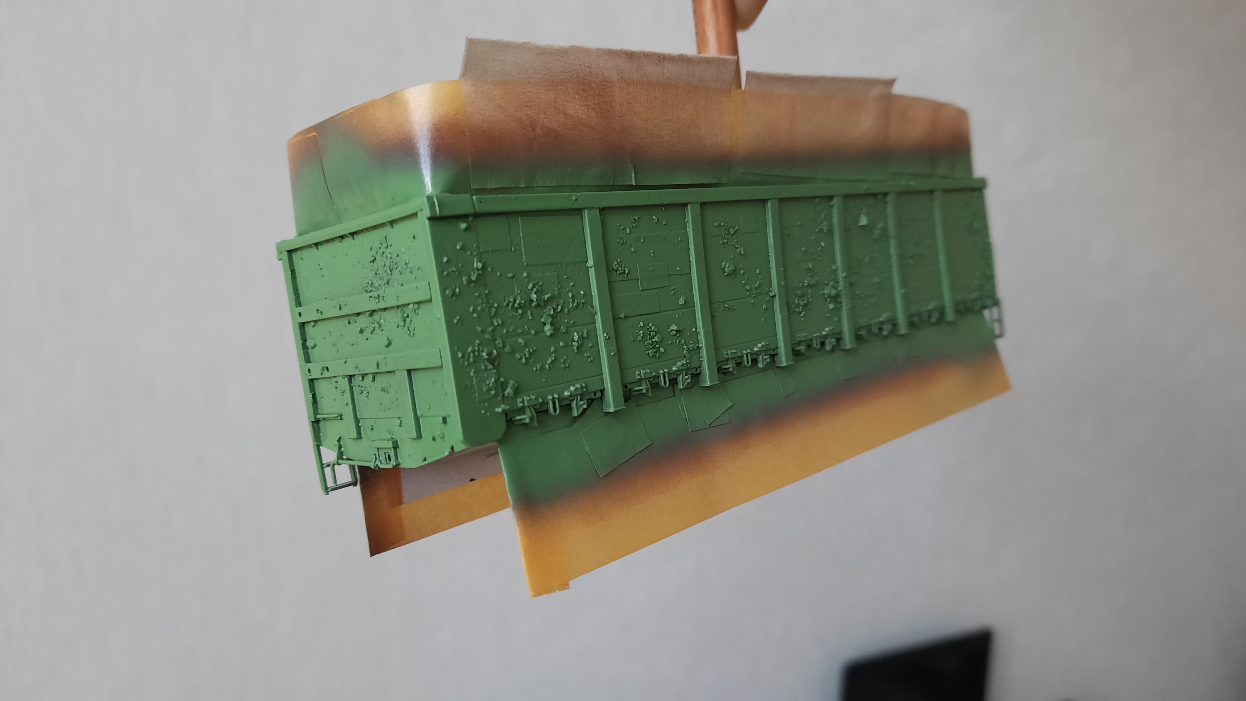

Затем "дунул" это хозяйство в коричневый цвет, типа "базовая ржаучына"))
Повідомлень: 1053

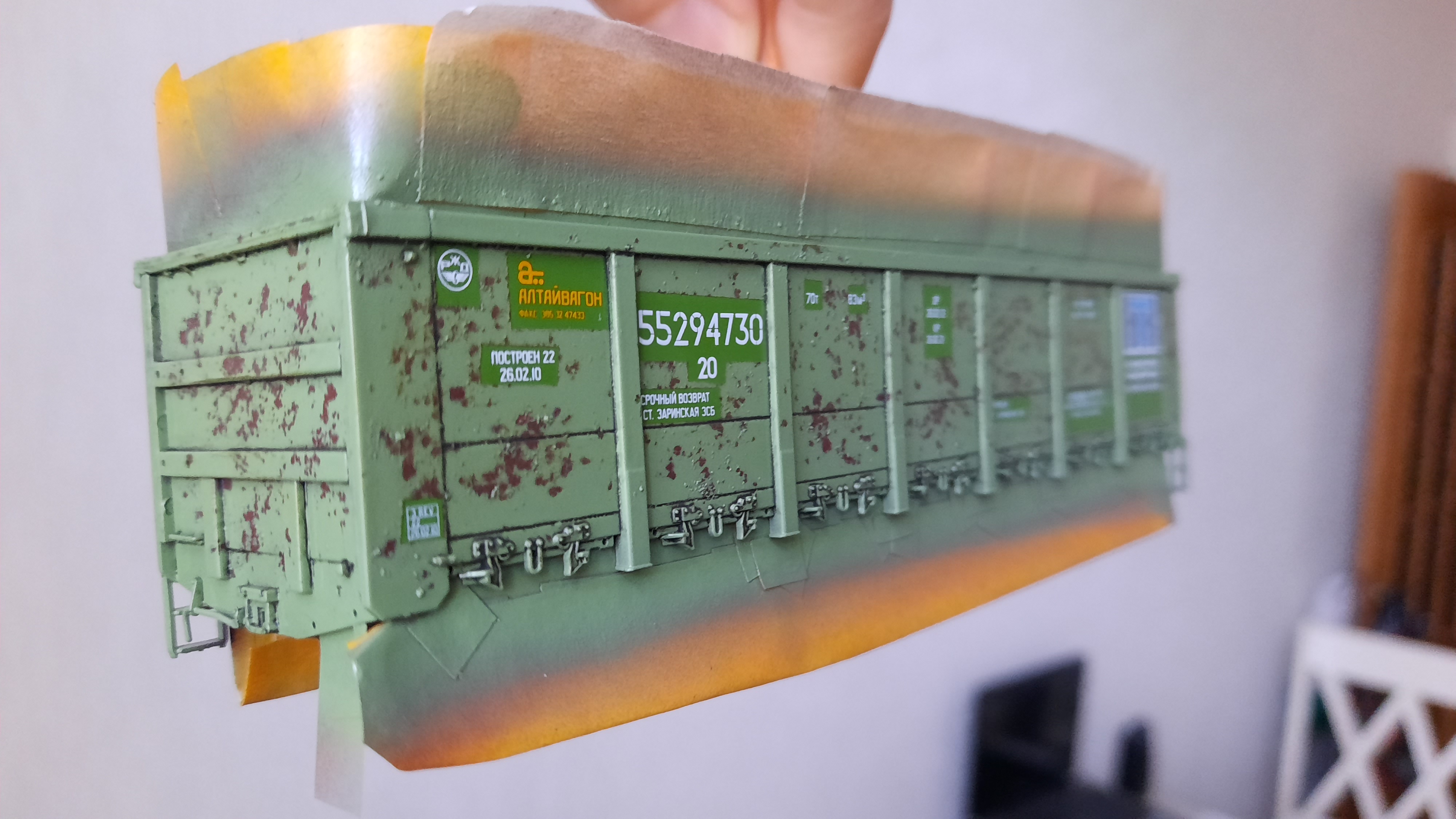

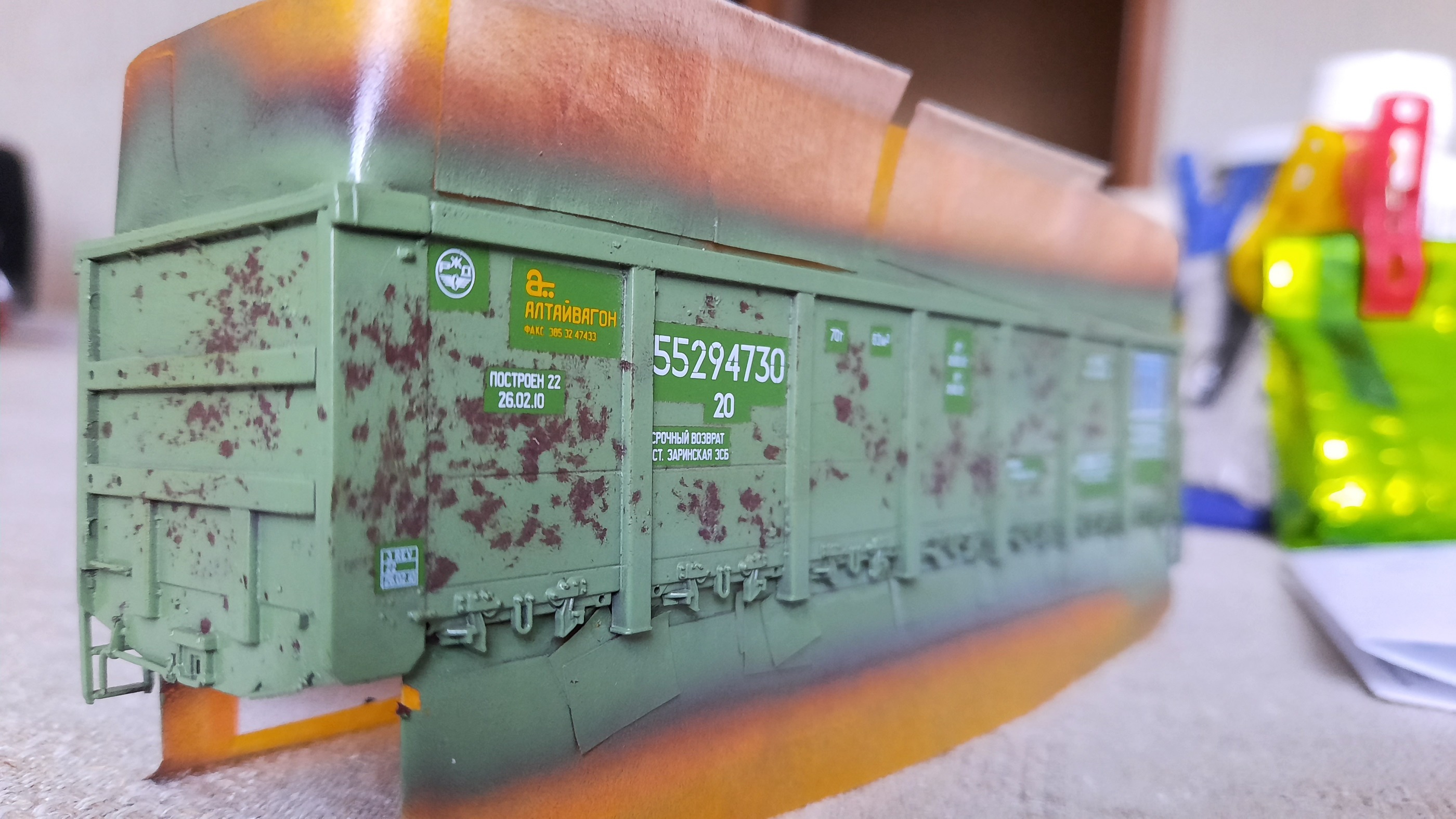

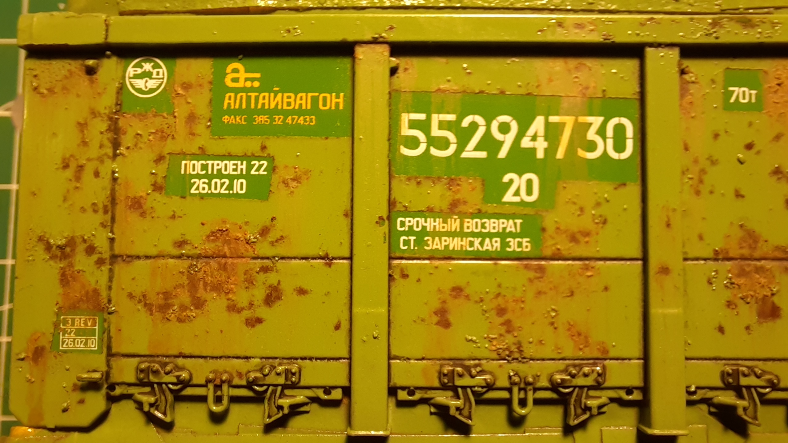

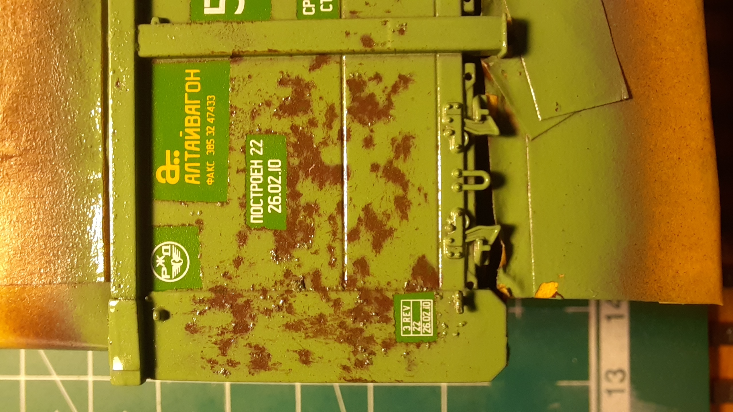

После высыхания намочил водой с добавлением небольшого количества средства д/м посуды. Таким образом вода не собирается в капли, а "укрывает" поверхность подобно краске. Потом сразу же посолил всё это дело, пока не высохла вода.
Когда кристаллики соли присохли, сдул аэром незакрепившиеся...
Затем задул основным цветом вагон.
Повідомлень: 1053

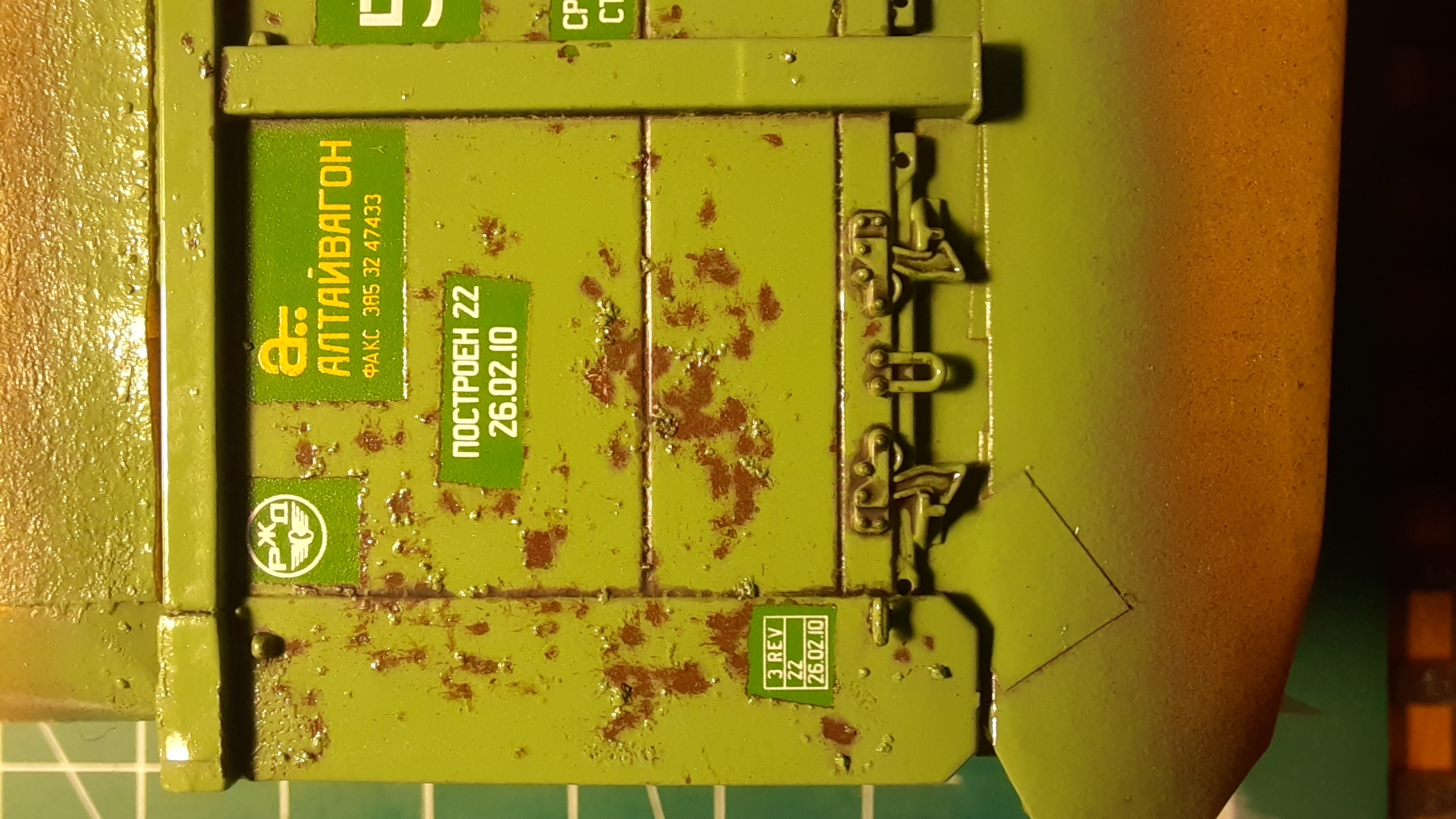

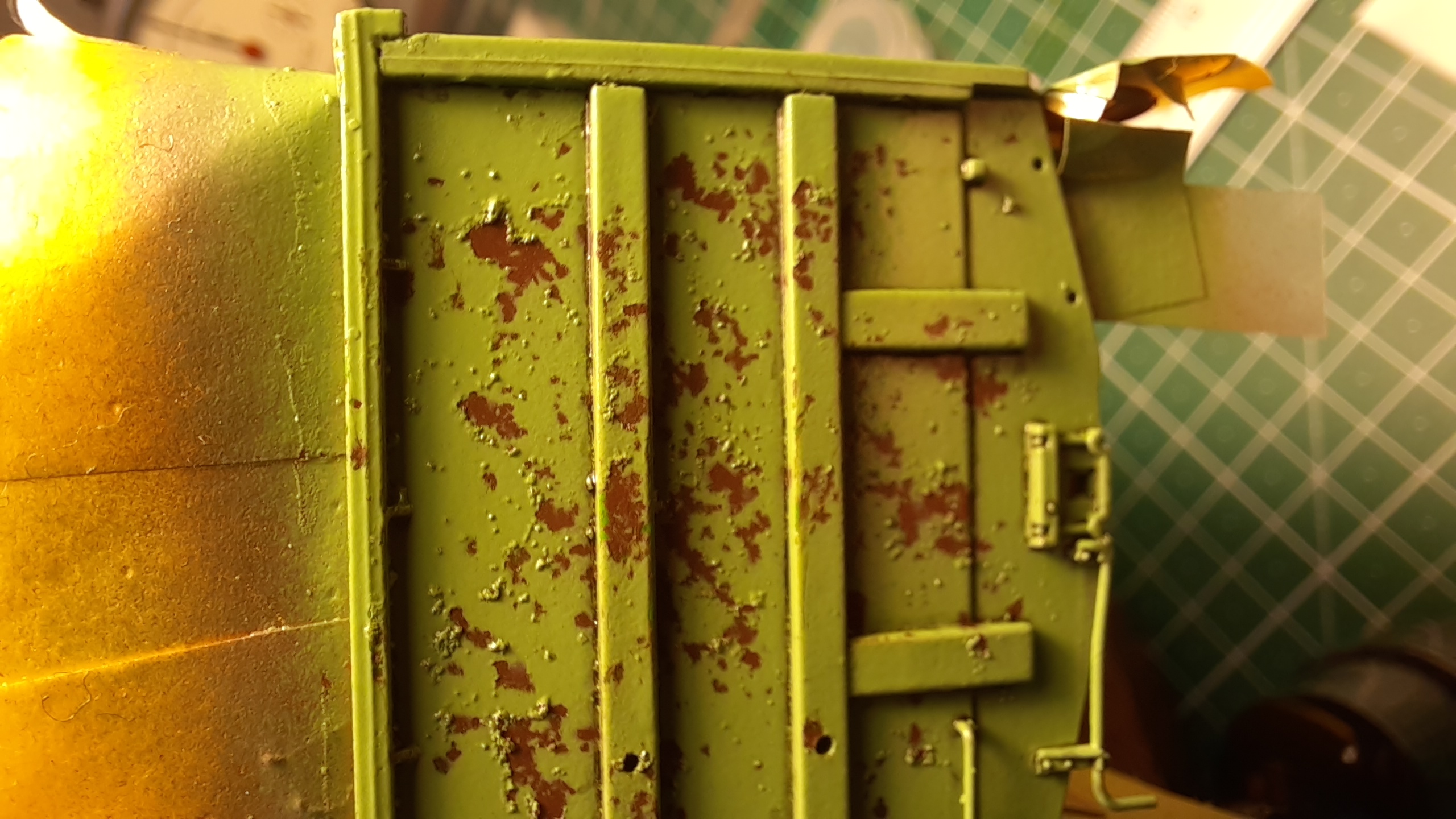

Когда всё высохло, ободрал старой зубной щёткой соль. Пришлось это делать с хорошим усилием (вероятно из-за хорошего акрила Gunze :D ).
Получилось как-то так...
Это далеко не завершённый процесс. Облезшая краска и пятна ржавчины пока что абсолютно не соответствуют чистому блестящему виду вагона, поэтому следующими этапами станут:
1. Покрытие глянцевым лаком для нанесения смывки в щели и углубления.
2. Покрытие матовым лаком для "сухой кисти" и пигментов, чтобы в итоге создать потрёпаный вид.

А пока глянцевый лак высыхал, я решил состарить тележки.

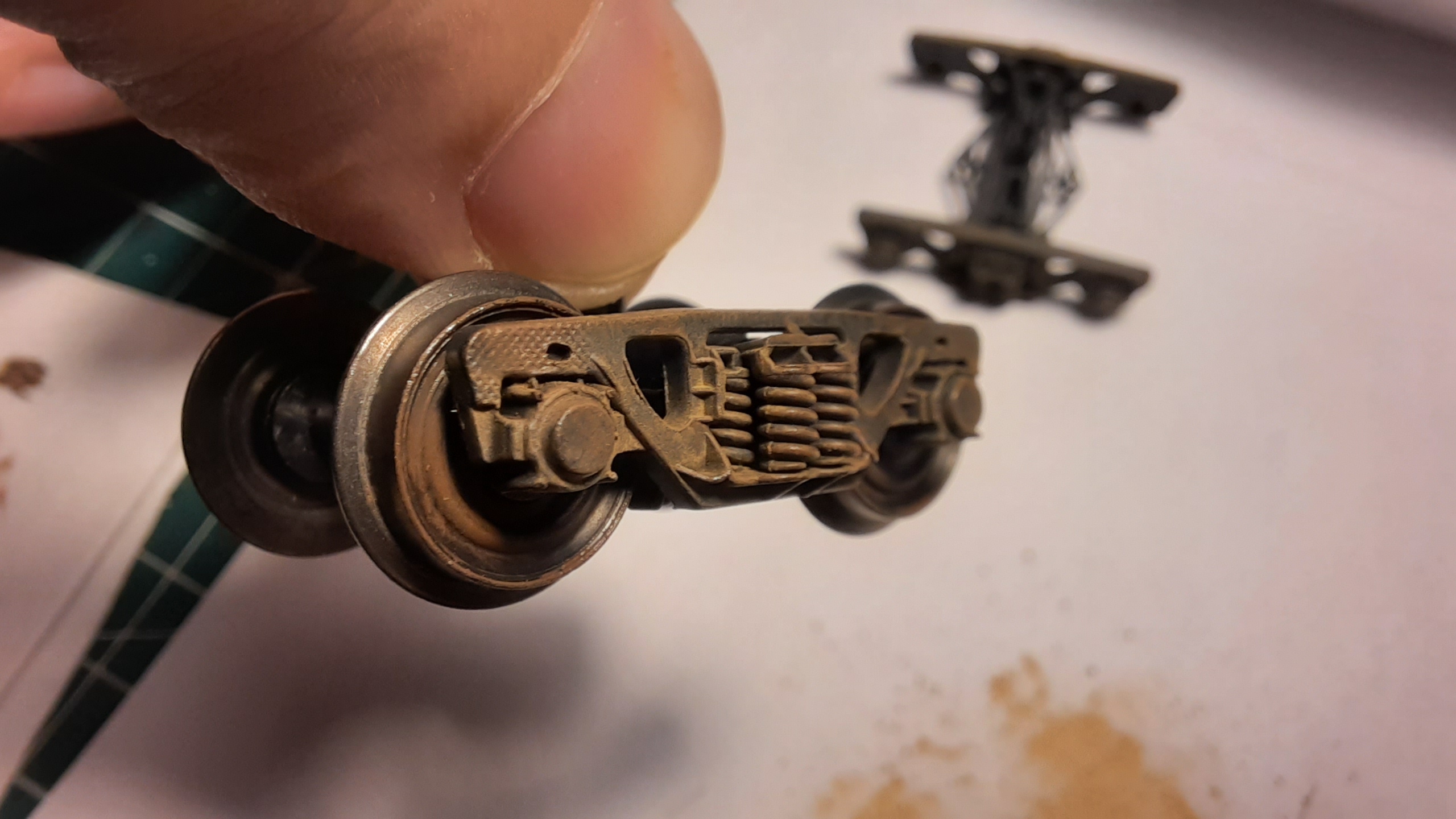

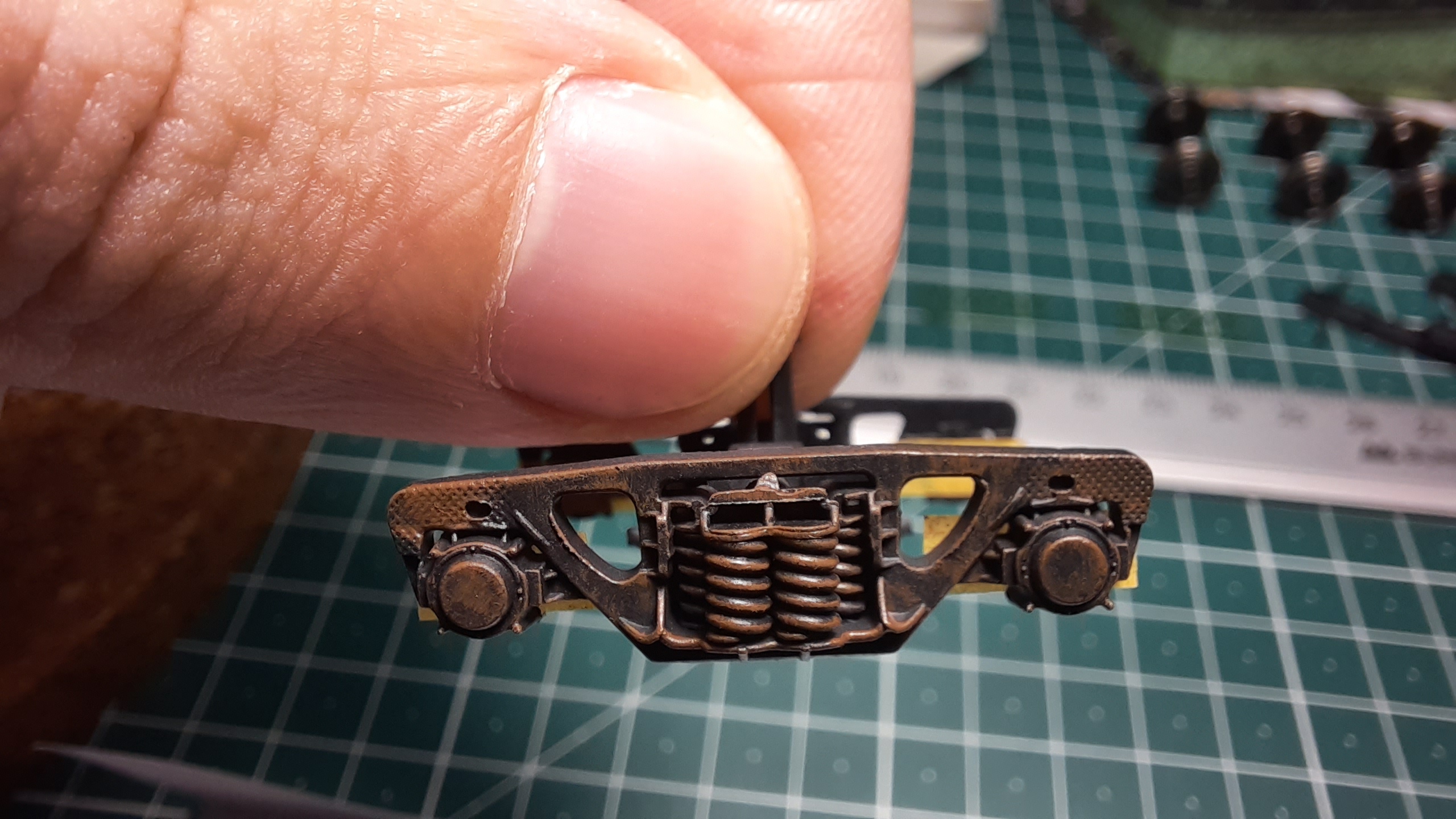

Сперва "прошёлся" сухой кистью.
Повідомлень: 1053
Натёр пигментом ржавчины. Вместо пигментов можно использовать натёртые в порошок мелки художественной пастели. Этот вариант дешевле.
Повідомлень: 1053
Помазюкал сухой кистью колпары и вуаля!

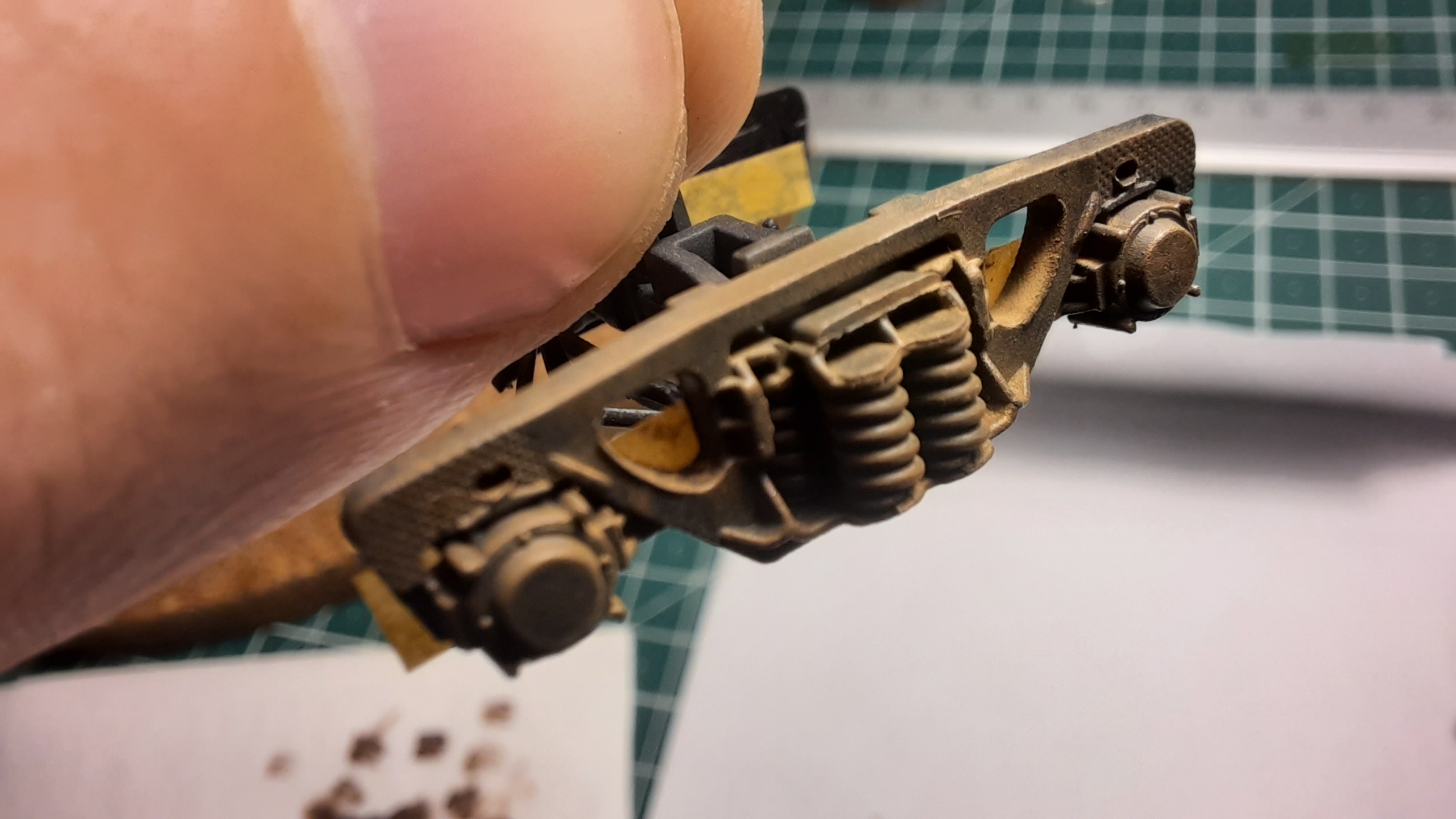

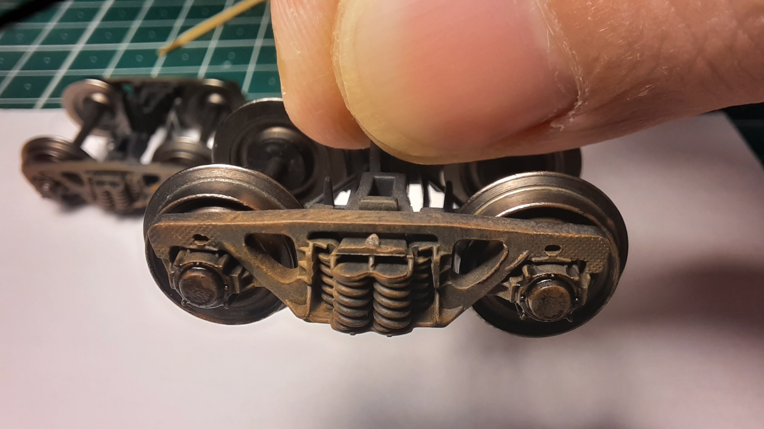

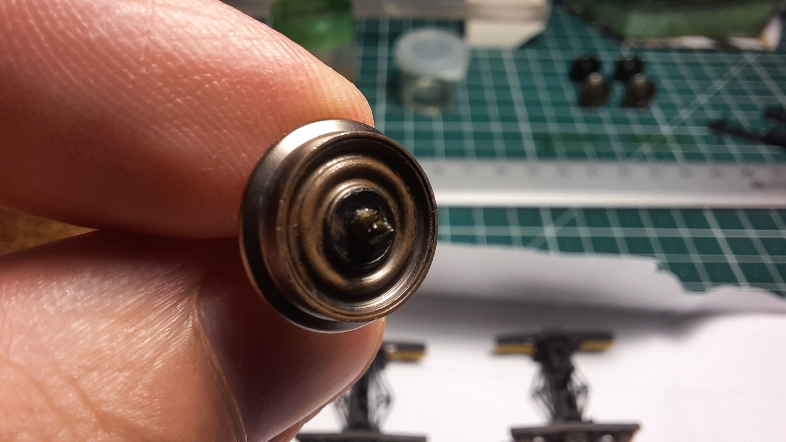

Смотрел на всё это... Вроде и неплохо, но сухо в буквальном смысле слова... Решил "вымазать" буксы маслом посредством жидко разведённой чёрной эмалевой краски. И вид стал совсем другой!
Has thanked: 532 times
Been thanked: 551 times
Очень живые тележки 8-), ржавчина "солидная" :!: ;)

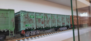

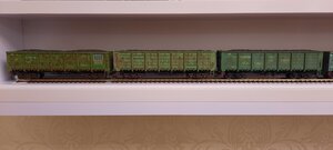

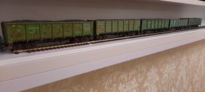

И большой состав состареных вагонов будет?
Повідомлень: 1053
Пока не знаю))

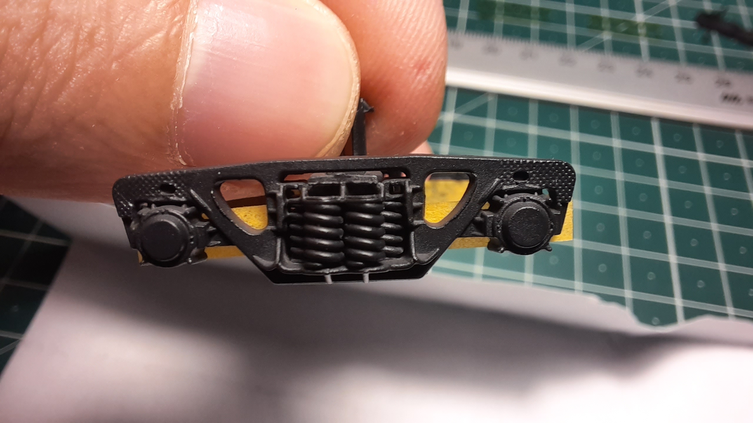

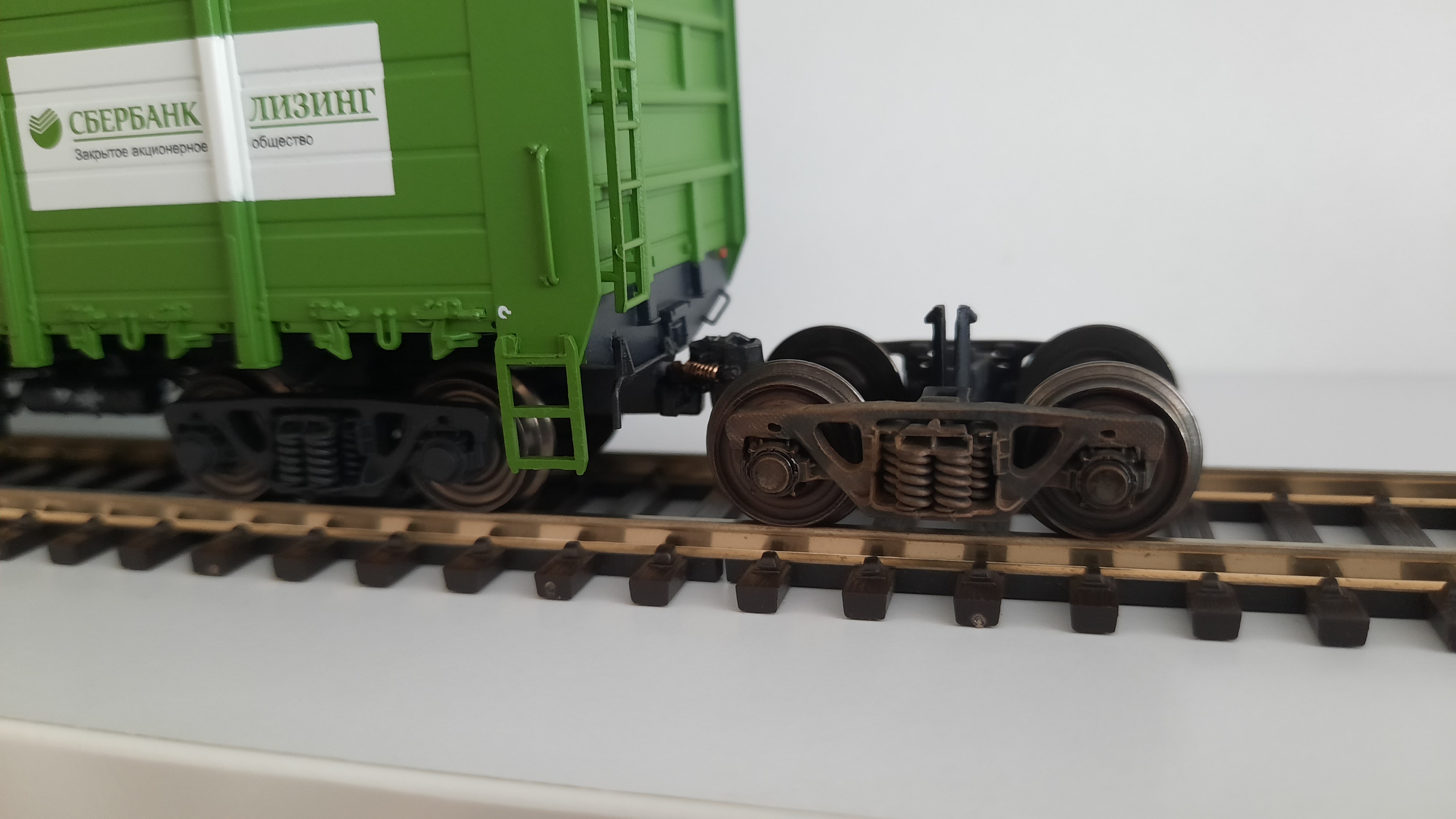

Рядом заводская и состаренная тележки...

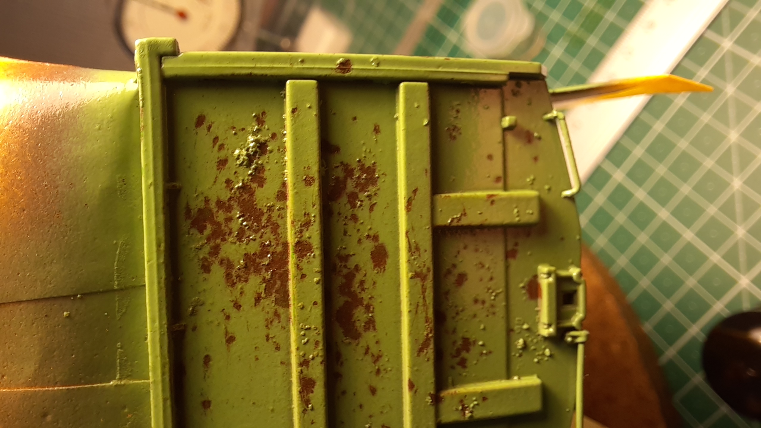

Торец со смывкой в углублениях и без. Разница небольшая, но всё же есть. Детали в мелочах.
Повідомлень: 1053

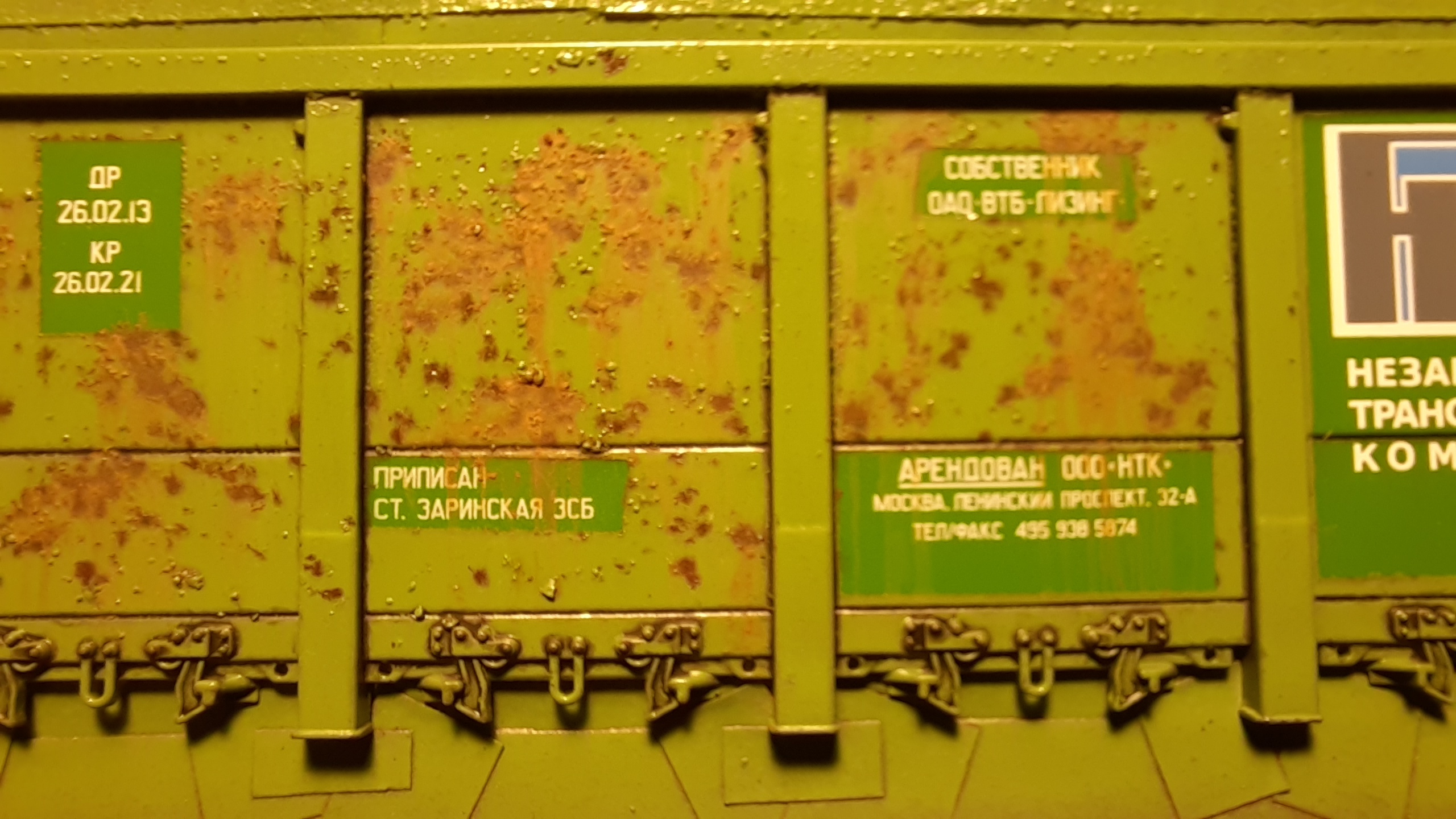

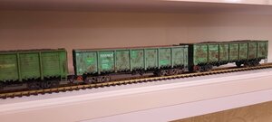

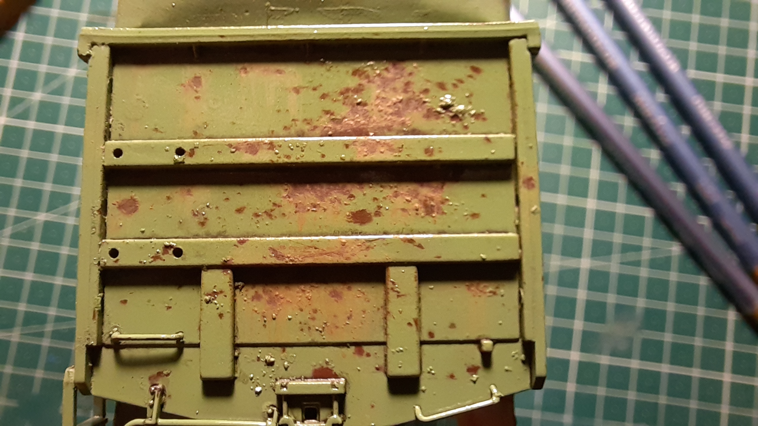

Боковины со смывкой и без. Сейчас выглядит немного нарочито, но последующее нанесение потёков, матового лака, сухой кисти и пигментов скроет всё это. Пока что поверхность глянцевая, и это тоже убивает вид. Но мы лишь на проходящем этапе смывки.
Повідомлень: 1053

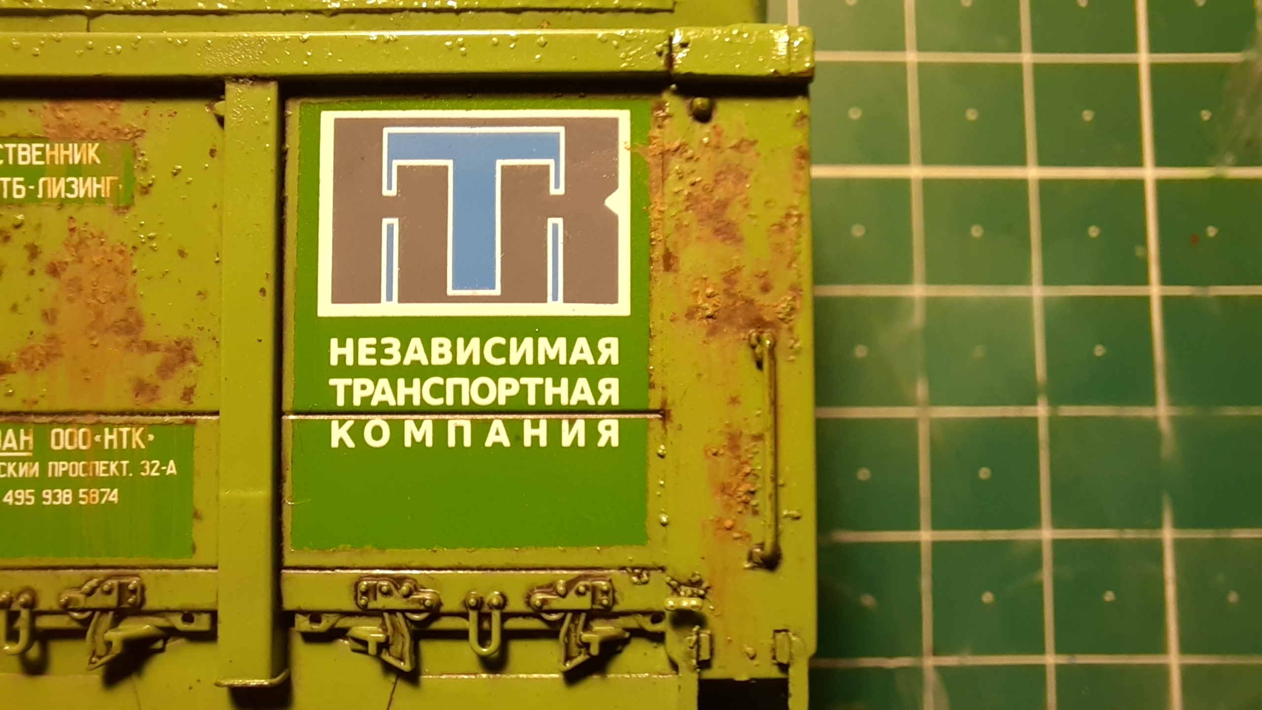

Модель полностью покрыта смывкой. Ждём высыхания и последующего нанесения потёков ржавчины с помощью акварельных карандашей.
Отличное пособие. Интересно наблюдать за результатом!
Повідомлень: 1053
Акварельные карандаши помимо лёгких потёков ржавчины дают ещё более разнообразный оттенок в самих пятнах. Делается это следующим образом: карандашом закрашивается (полностью или частично) место ржавчины, потом влажной кисточкой растушёвывается и вертикальными вниз по модели движениями этой же кисточкой стягивается.
