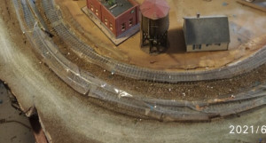

Скотч - это моя циклопическая проруха (большая ошибка, error 404). Средства, чтобы отмыть полотно, пока кроме спирта, ничего не надумал.
Потихоньку тру ушными палочками. Весёлая работа!

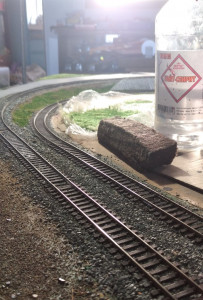

-уайт спирит-
тоже очч хорошо жрет клей от скотча и наклеек и не трогает пластик
а вместо палочек - ватные диски "спонжи" - можно спросить у дам, у них их всегда в запасе вагон

Поддержу Ивана. Сам узнал о практике очистки путевого уайт-спиритом лишь совсем недавно. В сентябре 2018 Дима Дембик продемонстрировал это дело, когда надо было протестировать ЧС7 Сергея Хоменко. Все присутствующие пытались возразить, что это не годится и даже недопустимо, но Дима высказался примерно в духе, что все мы лохи и ничего не понимаем, взял чистую тряпку и единолично вымыл весь путевой. Благо, тогда на макете ничего кроме путевого не было. Дальнейшие события подтвердили правоту Димы по всем статьям

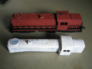

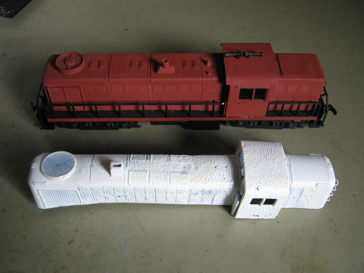

Тепловоз навевает слегка грустные воспоминания. Был у меня такой. Растворился в уайт-спирите...

Уайт-спирит показал свою полную состоятельность, рельсы заблестели как новые. Класс! Чистил куском войлока, причём, в отличие от ушных палочек прекрасно чувствуется скольжение по рельсу. Ещё раз спасибо.
ЮрСаныч, тепловоз после уайт-спирита стал образчиком искусства стим-панк. Но я думаю, что ты его уже урнировал.

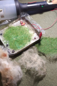

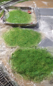

Начитавшись у соседей про флокирование, сегодня провёл очередной эксперимент. Первый раз флокировал непосредственно на макете и остался недоволен - ну не стоит трава хоть ты тресни. Вот я и решил для себя попробовать по-новому. Старый синтепон растянул до состояния паутины, промазал густым ПВА и присыпал флоком: присыпал-стряхнул-присыпал стряхнул. Высушил и повторил операцию. Пока, как по мне, нормально, появился объём. Думаю ещё сверху задуть ПВА с водой (1:5...7). На макет буду рвать и клеить.

...А растворился в уайт-спирите - это, чтобы И В А Н не говорил, что уайт-спирит пластик не трогает...
уа и не знал про такие фатальные последствия
Юр Саныч, ну и про длговременное замачивание уа тут не говорил..

войлок еще и не плохо полирует...
