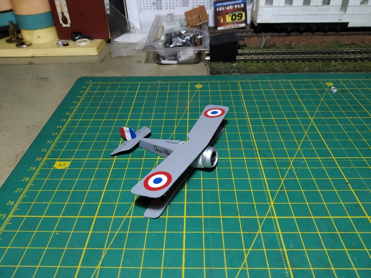

Nieuport XVII
Заготовка. Н0 разумеется.

Капец,какой клопоид получается. :shock: И выглядит, традиционно, как промышленное изделие.Красота!

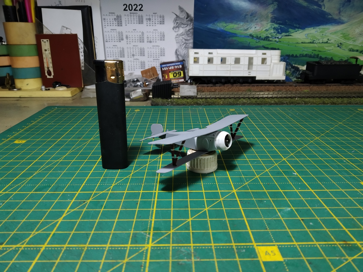

Ну ЮрСаныч! Слов нет! Я такой на заре своего моделярства в 1/72 пытался из полистирола сделать... Всё было прекрасно пока не подали чай... :lol: Ой, пока дело до расчалок не дошло... Как ты сей вопрос решать будешь? И из чего стойки?
Буду решать по обстановке. Надеюсь на некоторый опыт изготовления моделей флота.
andrey-58 писав: ↑
18 лютого 2022, 07:10
И из чего стойки?
Стойки из полистирола 0,5. Вырезал из листа одной деталью.

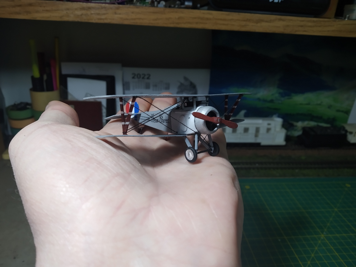

Отлично! А расчалки из чего?

А расчалки из чего?
Ничего не выдумывал. Выбрал нить потоньше из имеющихся под рукой. Фиксировал секундным клеем.

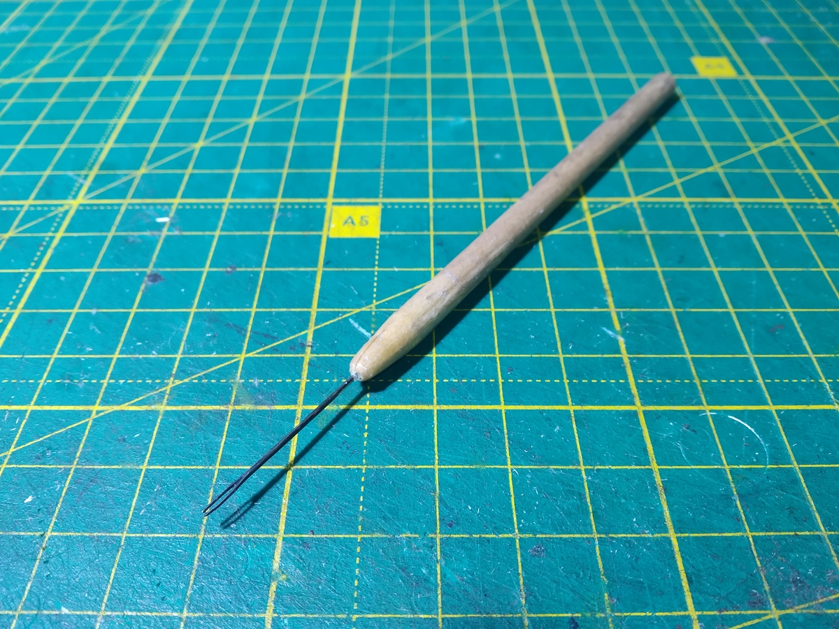

И немного off, раз уж упомянул секундный клей.
Где-то вычитал идею. Вот такое приспособление для работы с этим клеем.
Швейная игла с длинным ушком. Обрезал и обточил дремелем.
Засохший клей удаляю на пламени зажигалки, поэтому игла уже давно чёрная...

Единственно но - винт бы сделать подеревяннее и фактурнее, коричневая окраска слишком грубо.
