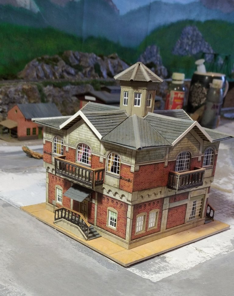

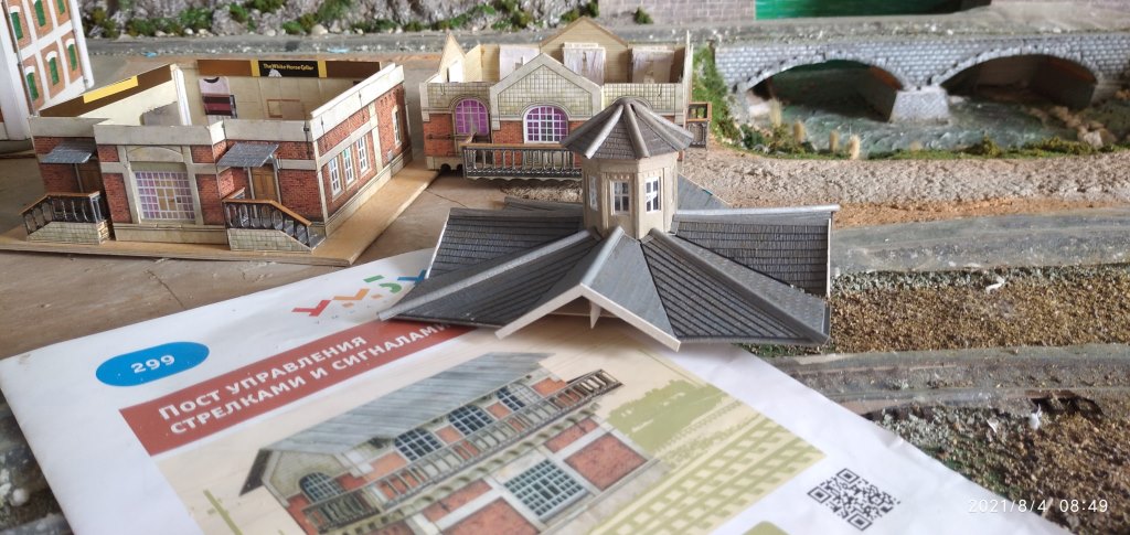

Бюджетная архитектура моя любимая тема, можно делать славные конфетки. Конечно же, УмБум это игрушка с красивыми текстурами картона. Тоже хотел сделать пост управления, но после станции Можайской притормозил, уж слишком топорно и громоздко выглядит. Решился на эксперимент, купил два депо, два поста и в придачу два моста. Пока из постов собрал то ли муниципалитет, то ли гостевой дом, исчо не решил. Думаю, что УмБум может и должен быть хорошей альтернативой для творчества.

Сегодня уже многократно просматривал это сообщение и как-то не складывалось с ответом...
Андрей писав:
01 грудня 2021, 13:14
Андрей, УмБум хорош. Может быть даже очень хорош в своей категории. Но это поле не для игрока твоего класса. Отдай внукам.

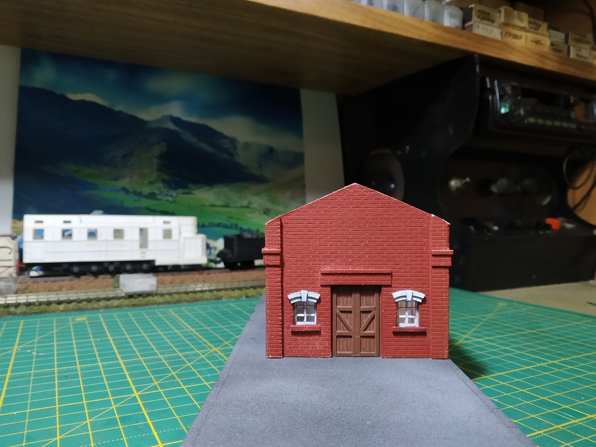

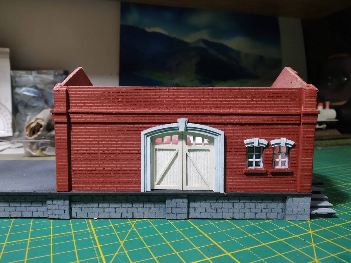

Пакгауз.
Створки ворот. В основе пивной картон, накладки из картона 0,5.
Неожиданно интересным оказался вид белых ворот.
Но это, конечно, не для пакгауза. Покрасил.
Если смотреть в горизонте, то что-то ещё видно.
Но макет мы обычно обозреваем с другого ракурса. И тогда до лампочки вся эта деталировка... :cry:

На пакгаузе завершён этап со всеми воротами, оконными и дверными проёмами.

Юр Санычь, ай красотааа!! :P
и тут весь коллектив ум-бума вместе с текстурами нервно закурили... не затягиваясь !
:lol:

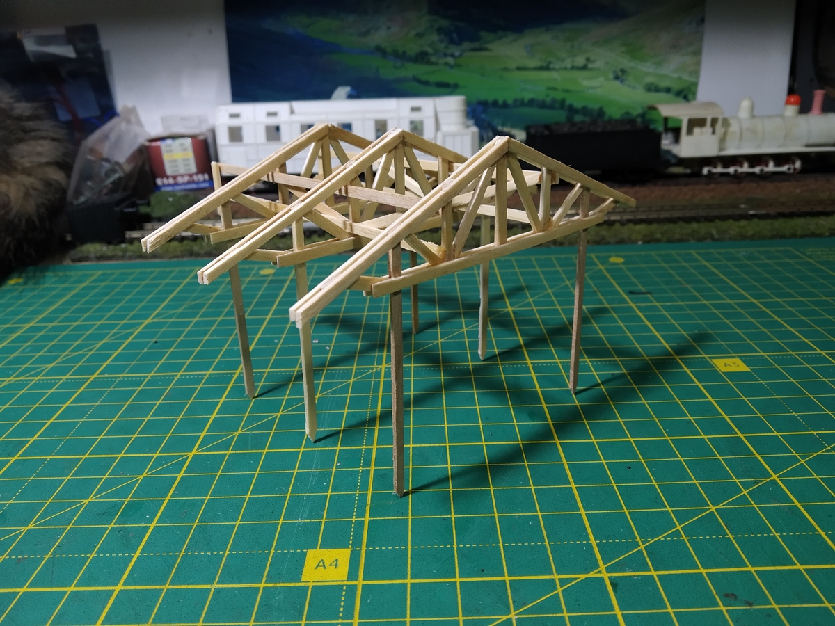

Деревянные палочки, применяющиеся для размешивания кофе. Толщина 1 мм, ширина 6,5 мм. Распущены в длину пополам и приспособлены для изготовления стропил и поддерживающей фермы.
Воедино собирал на некоем подобии стапеля из пенопласта.

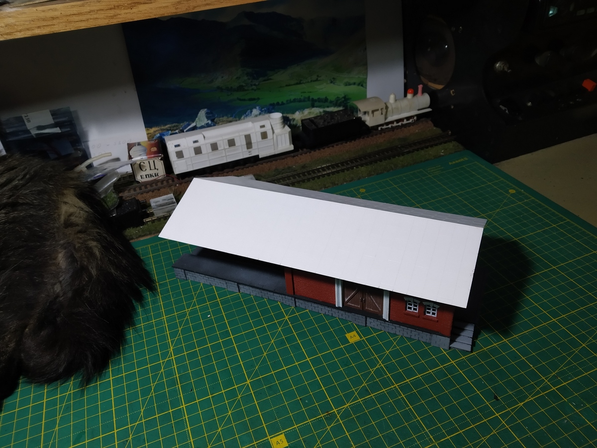

Пакгауз
Пакгауз завершён.
Объект сложный для фотографирования потому, что доминантой строения является крыша. Так-что, чем богаты...
Снимки с освещением совсем не удались. Разве что, для подтверждения наличия...

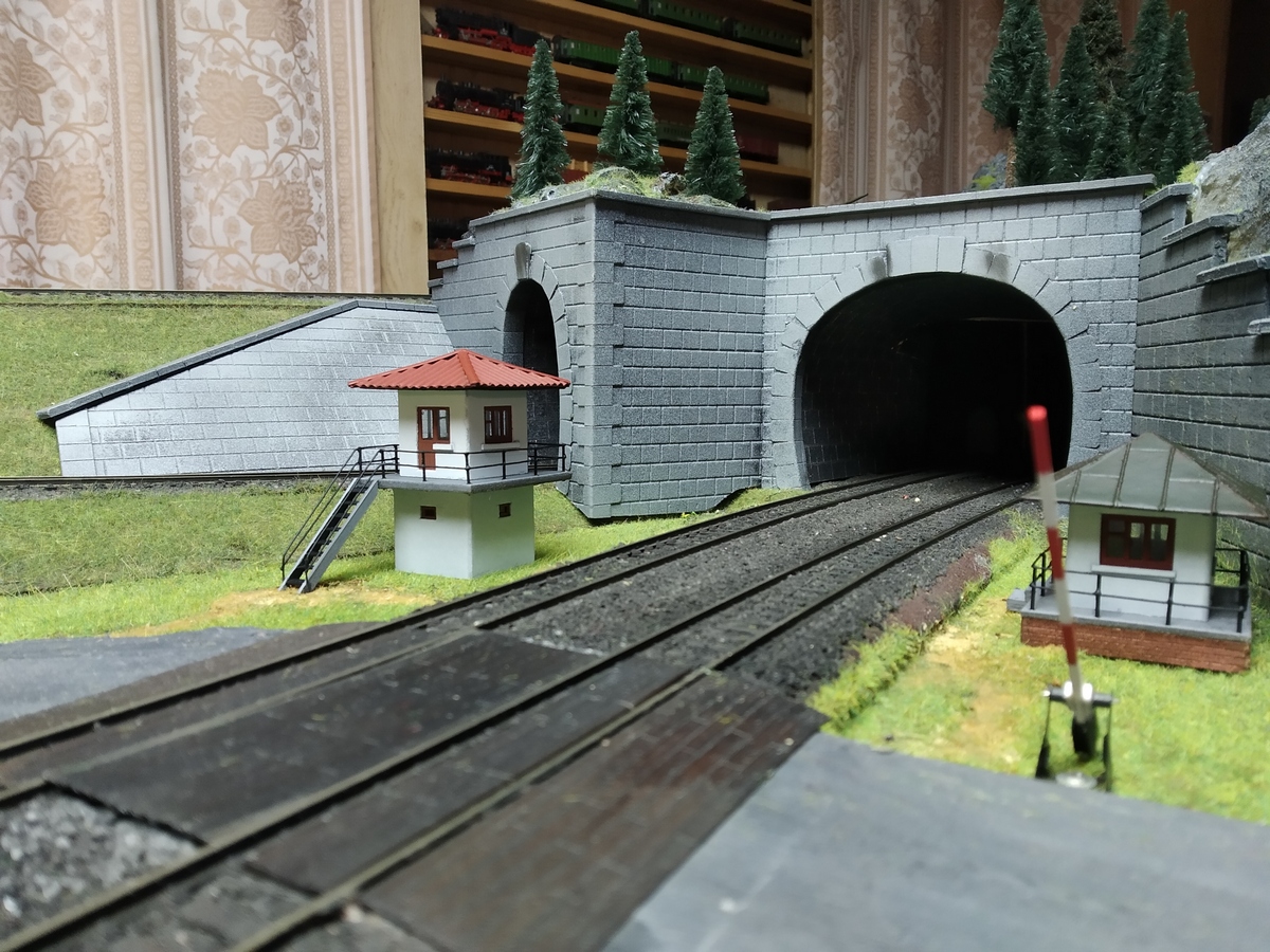

Помещения охраны. Понял так, что для тоннелей.
При работе поглядывал на фотографию.
Позаимствовал лишь общую концепцию здания пониже. Высокое делал уже как дубль viewtopic.php?p=36381#p36381 , но было высказано пожелание по крыше из красного шифера.
Картон 0,5, пивной картон, гофрокартон из упаковки сладкого рулета. Стойки поручней латунь 0,8, поручни медная проволока 0,5. Краски и грунты BOSNY. Руки и глаза мои...
На ПМЖ, как я понял, здания будут стоять отдельно, у разных порталов. Впрочем, это уже не моё дело.
