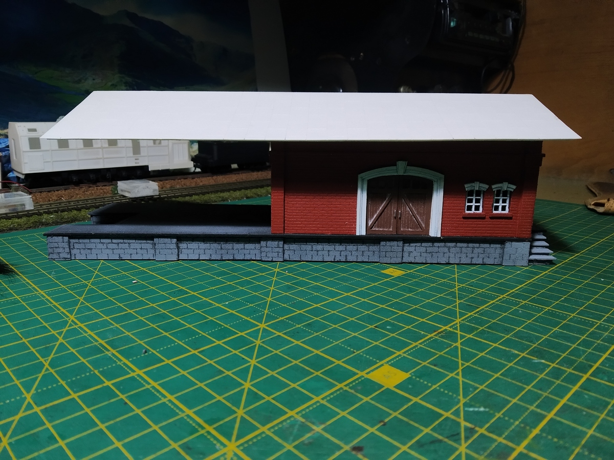

Пакгауз.
Створки ворот. В основе пивной картон, накладки из картона 0,5. Неожиданно интересным оказался вид белых ворот. Но это, конечно, не для пакгауза. Покрасил. Если смотреть в горизонте, то что-то ещё видно. Но макет мы обычно обозреваем с другого ракурса. И тогда до лампочки вся эта деталировка...

На пакгаузе завершён этап со всеми воротами, оконными и дверными проёмами.

Деревянные палочки, применяющиеся для размешивания кофе. Толщина 1 мм, ширина 6,5 мм. Распущены в длину пополам и приспособлены для изготовления стропил и поддерживающей фермы.
Воедино собирал на некоем подобии стапеля из пенопласта.

Жалко накрывать. Лучше бы это была модель недостроенного объекта...
Но ТЗ предусматривает здание под крышей.

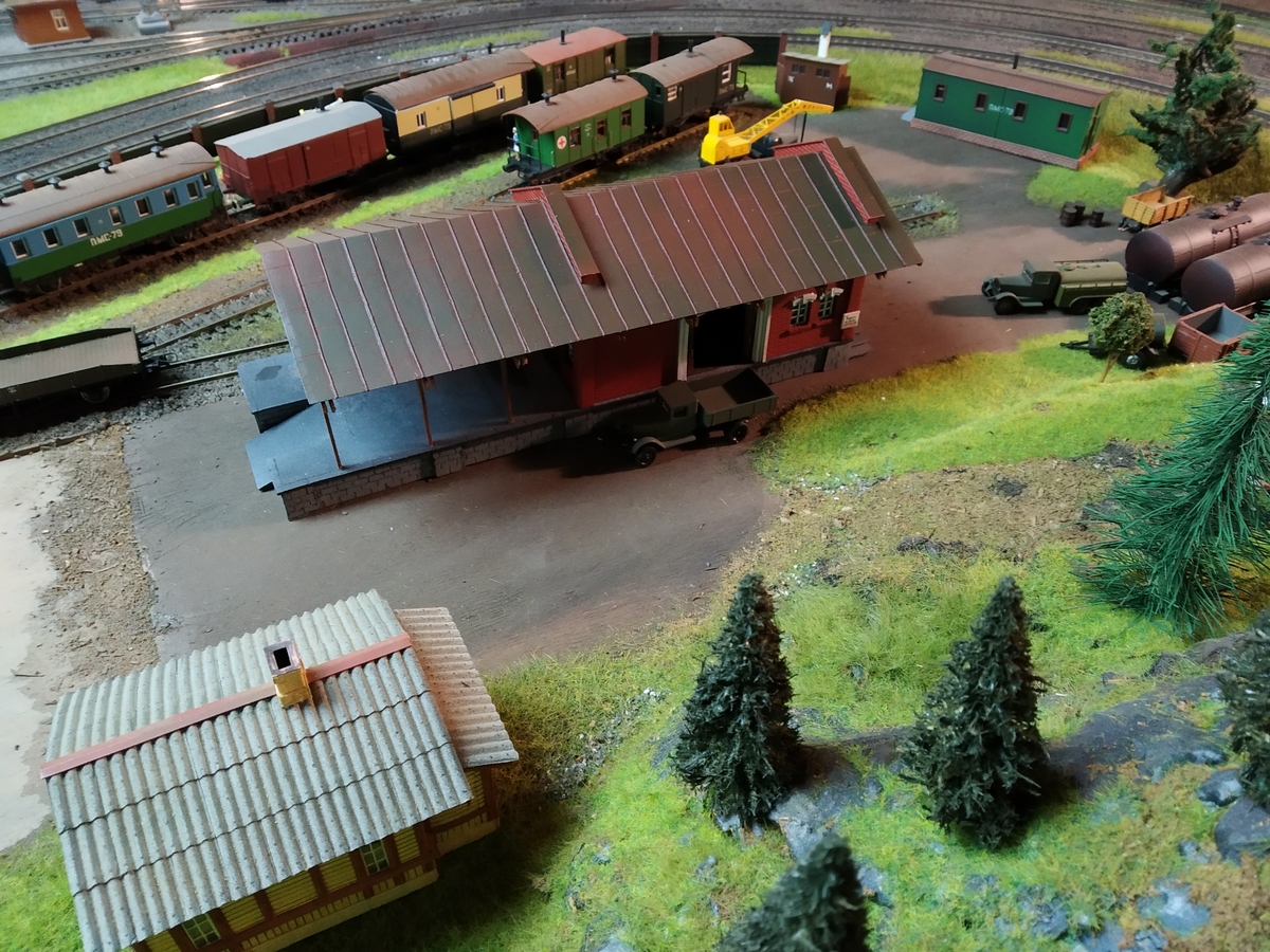

Пакгауз
Пакгауз завершён.
Объект сложный для фотографирования потому, что доминантой строения является крыша. Так-что, чем богаты... Снимки с освещением совсем не удались. Разве что, для подтверждения наличия...

Помещения охраны. Понял так, что для тоннелей.
При работе поглядывал на фотографию. Позаимствовал лишь общую концепцию здания пониже. Высокое делал уже как дубль viewtopic.php?p=36381#p36381 , но было высказано пожелание по крыше из красного шифера. Картон 0,5, пивной картон, гофрокартон из упаковки сладкого рулета. Стойки поручней латунь 0,8, поручни медная проволока 0,5. Краски и грунты BOSNY. Руки и глаза мои...
