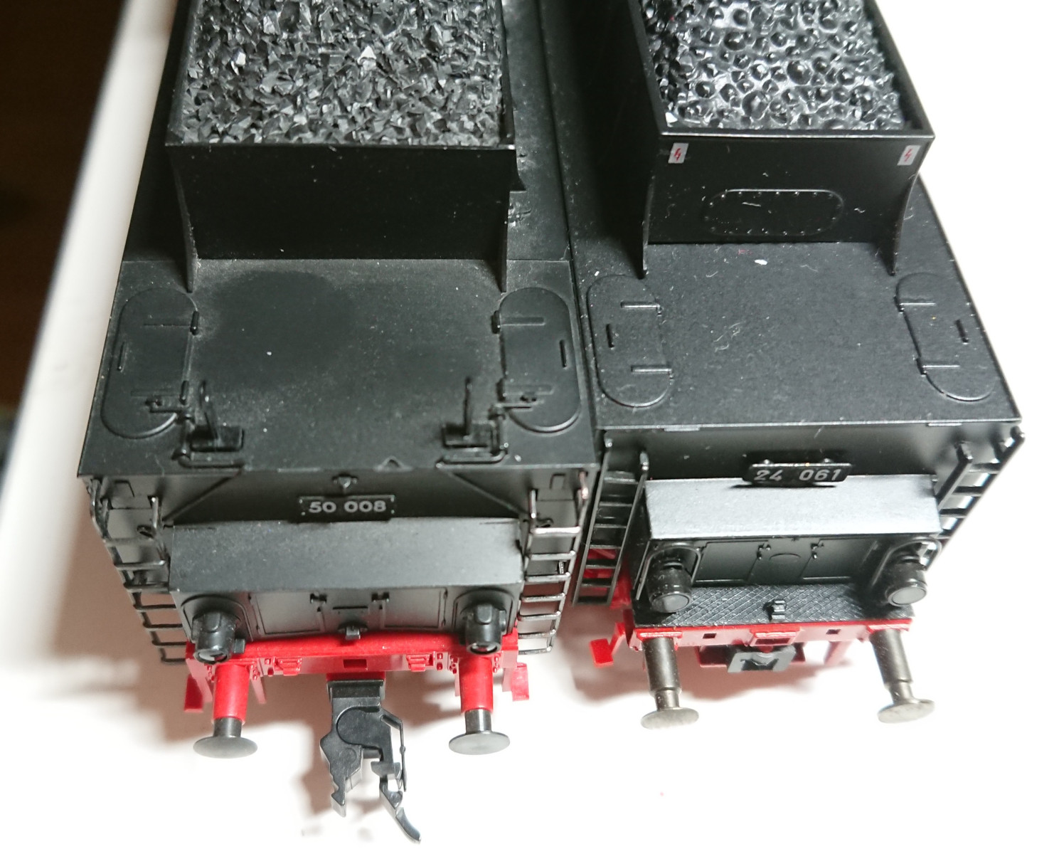

Мне всегда было интересно, почему тендер от Fleischmann даже на фото всегда выглядит как-то куцо и странно. И вот у меня появилась возможность поставить их рядом:
Сразу же бросается в глаза диспропорциональность тендера Фляйша - его бак на 1мм длиннее Роко, а угольная яма на 2 мм длиннее :shock:
Также обнаружен "секрет" глупого внешнего вида - колесная база совсем другая! Разбег по крайним осям составляет почти 5 мм в меньшую сторону :shock: :shock: :shock:
На деталировку не смотрим - все-таки модель постарше будет, хотя еще активно производилась года 2 после выхода модели от Роко.
Обзорим дальше. Вид сверху:
Разница в длине отсюда видна еще сильнее (верхний тендер - Роко)

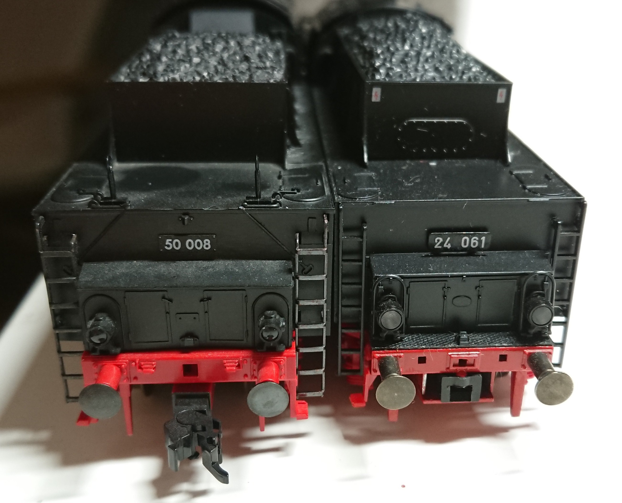

Вид сзади:
Тут есть пара спорных моментов. С одной стороны - Фляйш очень классно проработал тяги крышек заливных горловин и поставил поручни. У Роко нет ни того ни другого. Но с другой стороны сильно накосячил с инструментальным ящиком и переходной площадкой на буферном брусе.
Лично мне кажется, что если бы они все-таки сделали размеры кузова правильнее, то он бы смотрелся получше. Но это сугубо ИМХО.
Единственная вещь, которая мне прям очень нравится у Фляйша - это нормальная шахта NEM. У Рого она сделана совсем через ж... и работает примерно так же.
И совсем забыл упомянуть лесенки сзади - Fleischmann их сделали из металла как и Трикс/Марклин. Что я считаю очень круто и правильно! 8-)
