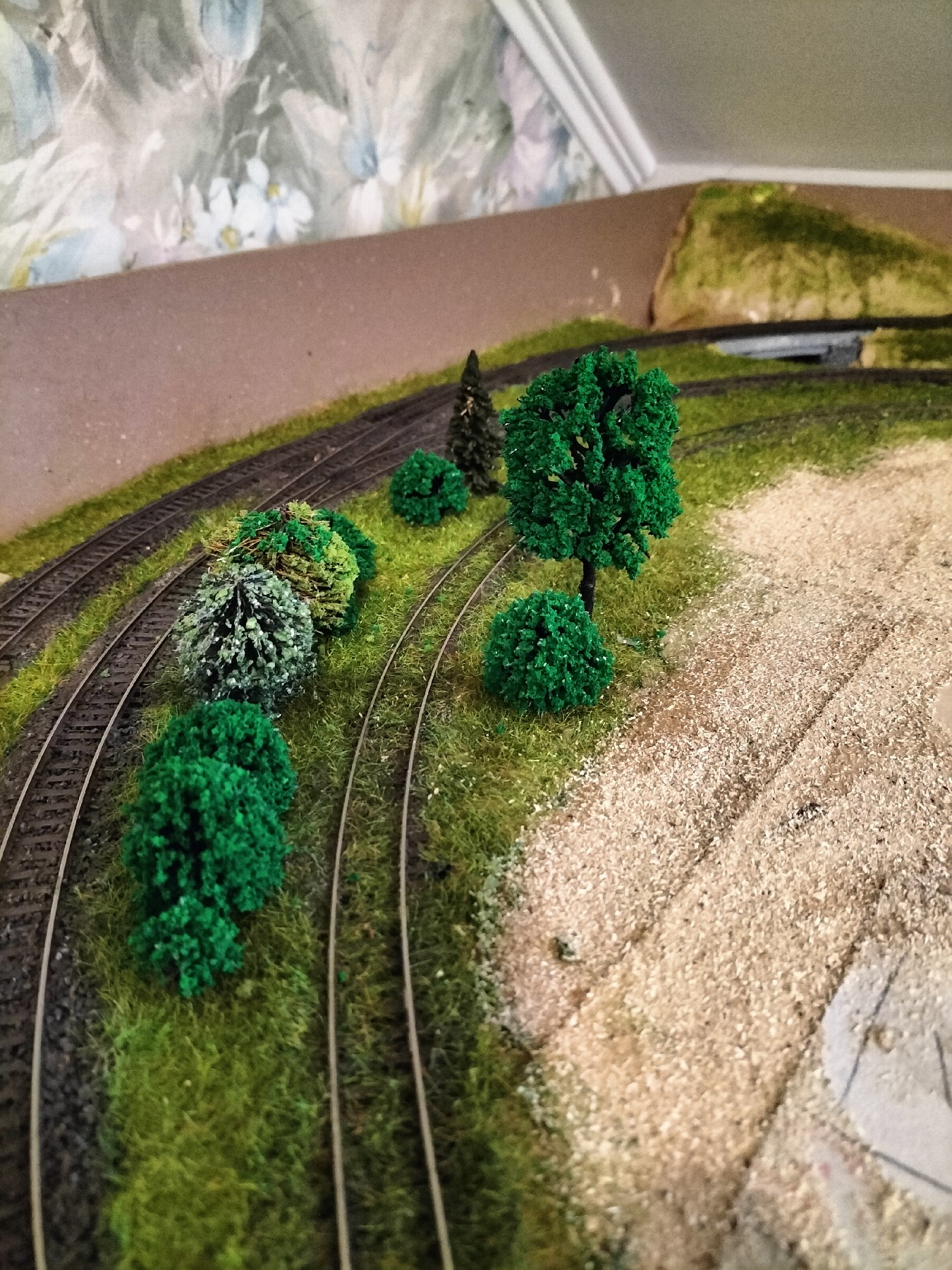

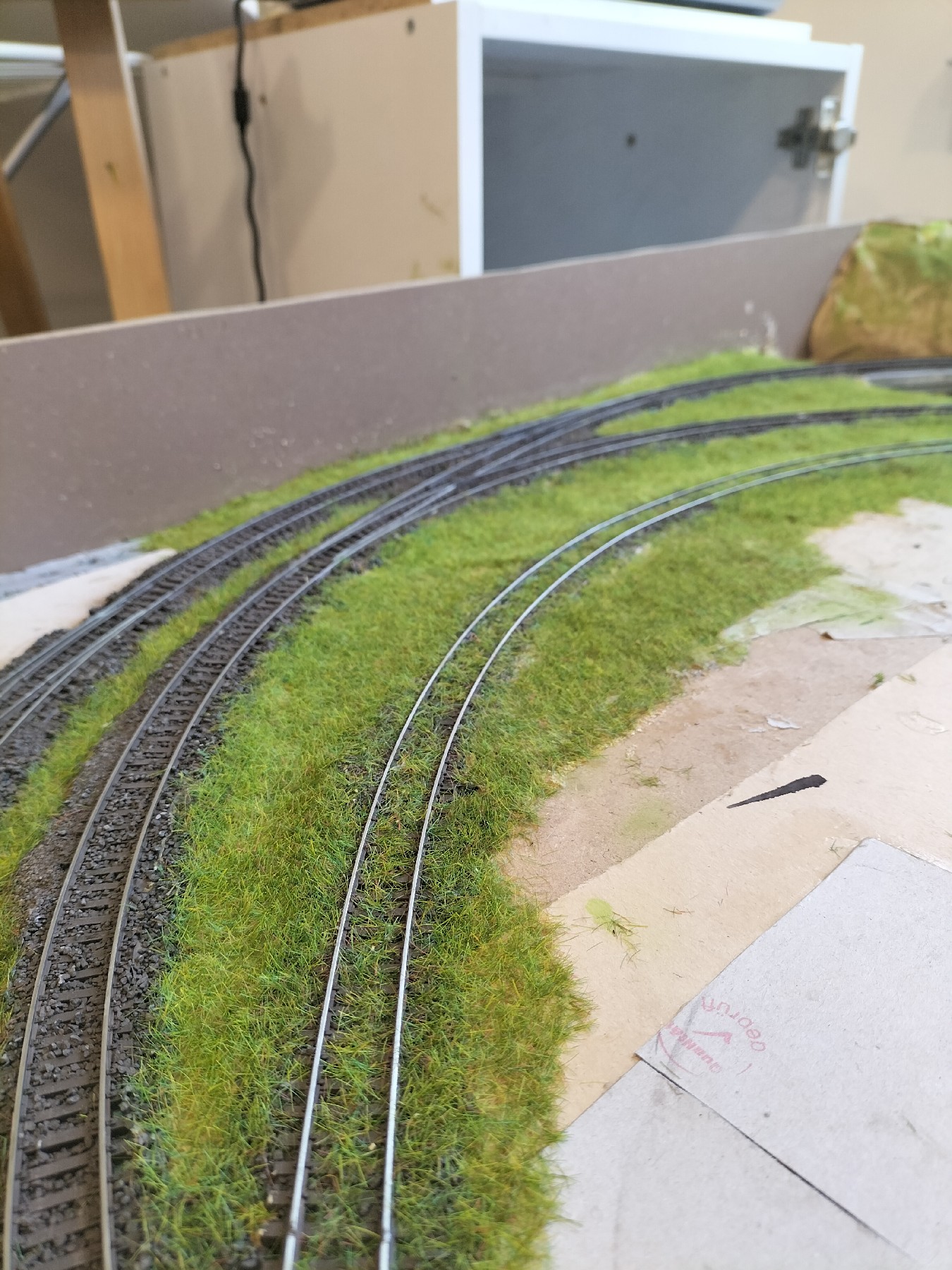

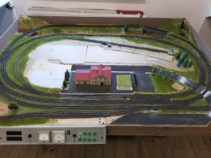

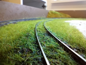

По траві - вона в принципі стирчить, але стирчить в різні сторони, її би причесати чимось. Між коліями вийшло не дуже - я сипав там дрібну у 2-3мм, а воно змішалося в кашу з клеєм. А ялиночки Vero це класика, ялиночок ще треба в треба буде.

А каким Вы клеем пользовались при флокировании?
Я пользуюсь клеем Noch и понял, что очень важно правильно выбирать время флокирования после нанесения клея. Время жизни этого клея достаточно велико, но если флокировать по свеженанесенному клею, трава не будет стоять, а будет ложиться в разные стороны. Поэтому я даю клею несколько минут слегка подсохнуть сверху. Тогда и трава будет хорошо стоять, даже высотой 12 мм. Еще неплохо сразу после флокирования пройтись пылесосом на маленькой мощности, чтобы он не всасывал траву, а только ее поднимал.

Використовую ПВА Escaro 50/50 з водою. За пораду дякую, я засівав зразу після нанесення і воно лягає... Якщо треба прорідити засів то після висихання я проходжуся по траві жорсткою щіткою для взуття, а потім стягую те що відпало автопилососом для повторного використання. Спробую тепер як Ви рекомендуєте.

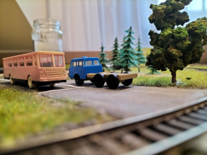

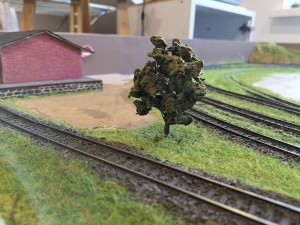

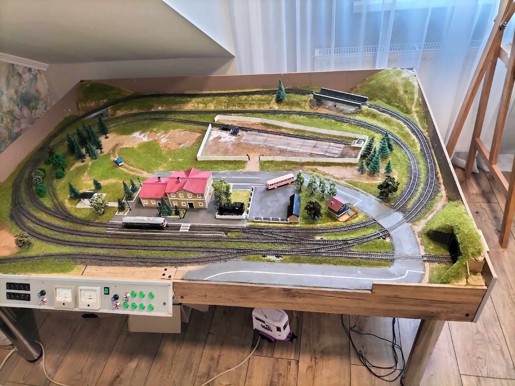

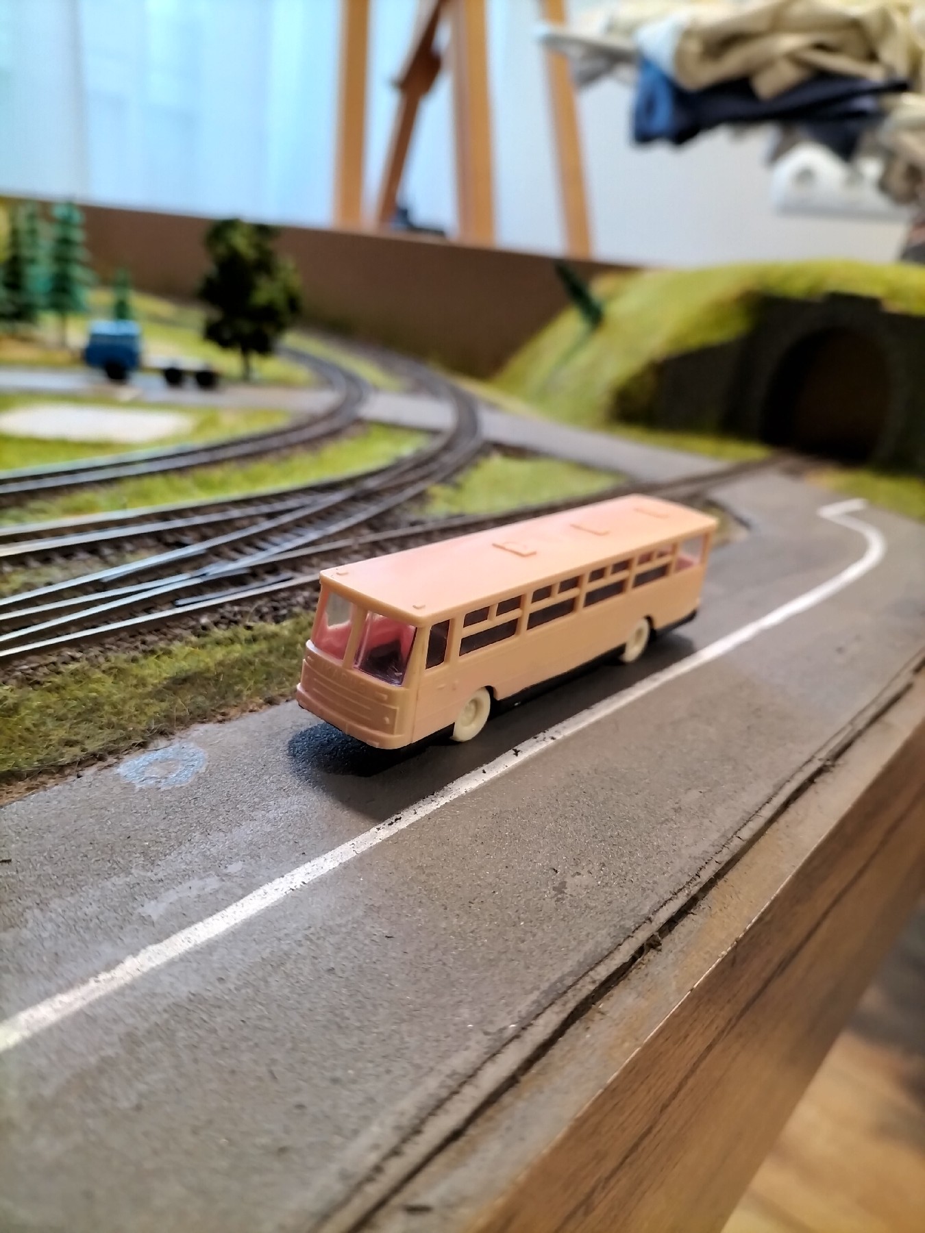

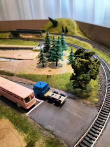

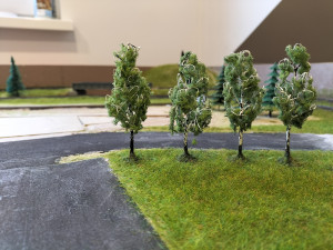

Поволі просуваюсь. Посадив трохи дерев та кущів. Використовую самі різні різних виробників та куплені колись саморобні. Дружина-архітектор критикує що в мене дерева всі одинакові на ділянці, тому щосили намагаюсь робити різні :) Також взявся за автодорогу - профарбуавв наждак сірим, наніc розмітку. Вийшло як вийшло.

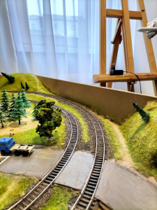

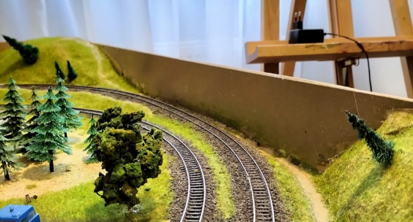

А почему на холмах елочки так стоят?
Arkee
Имя: Орест
Звідки: Львів
Has thanked: 98 times
Been thanked: 163 times
Re: Побудова домашнього макету 155см на 100см від Arkee.
Повідомлення Arkee »
Alex писав:
15 листопада 2021, 12:59
Бо попадали :lol: До тих горбів іще руки не дійшли.

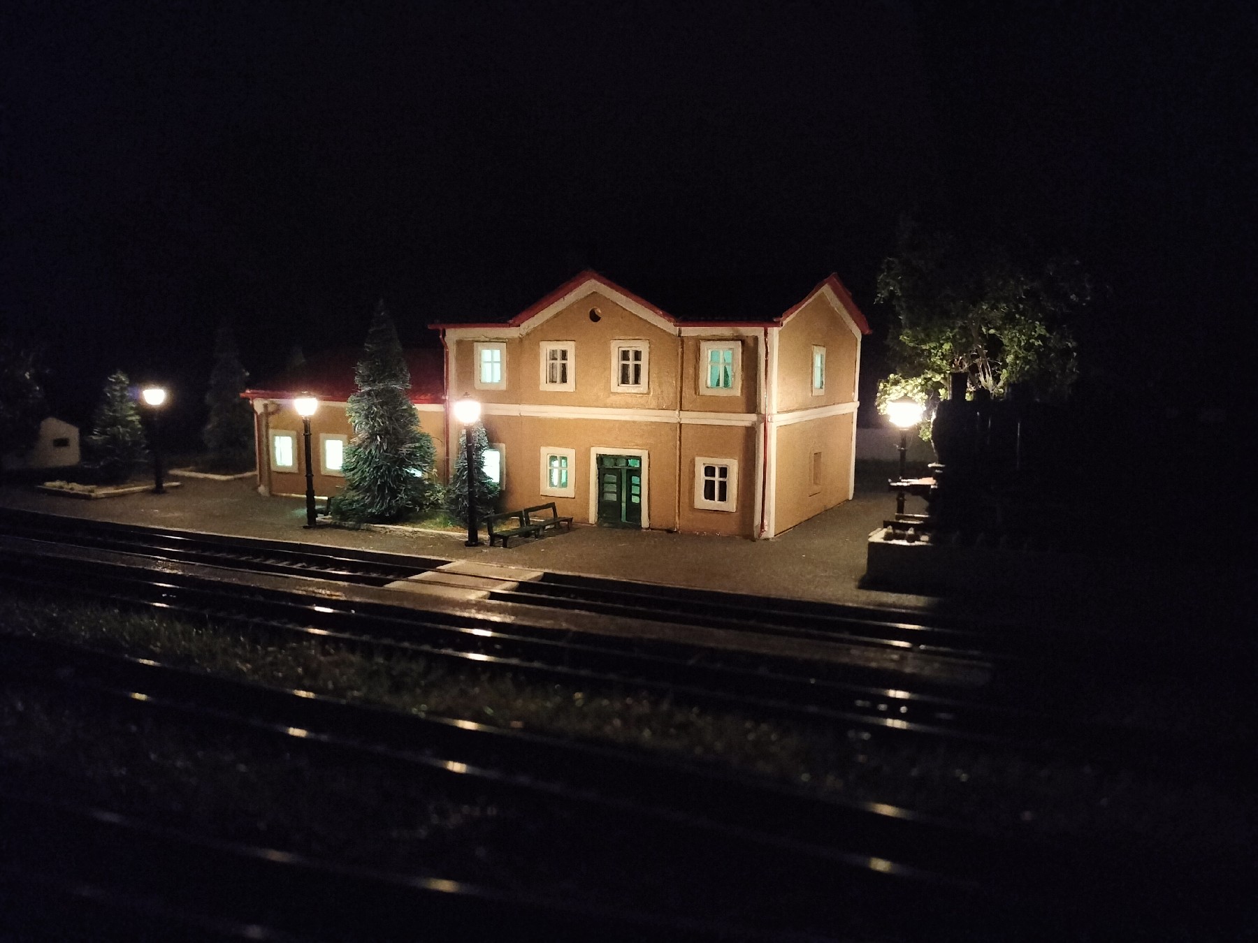

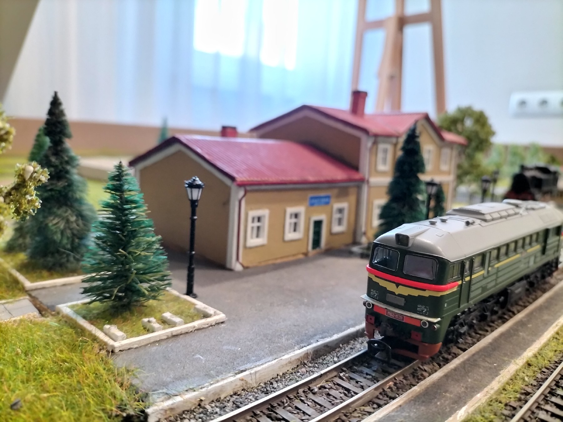

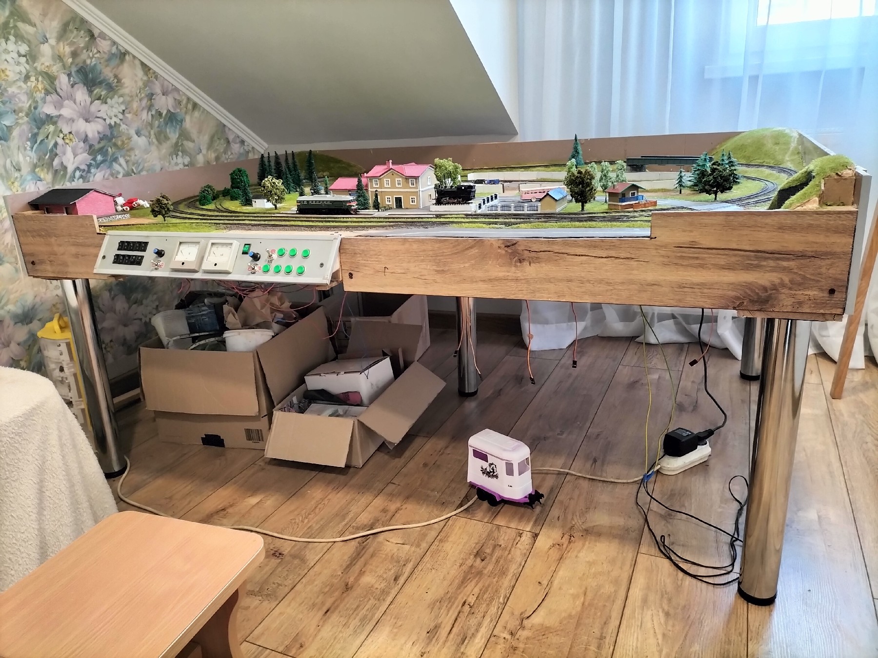

Чергове проміжне підбиття підсумків. Макет нарешті "став на ноги", що дозволило легко його пересувати та працювати з проводкою знизу без перевертання його на бік, останнє до речі вже досить важко зробити без сторонньої допомоги - макет набирає масу. Усього 5 ніжок для столу, одна по центру до більшої стійкості та попередження прогину макету під власною вагою. Зайнявся трохи архітектурою та освітленням, а також відсотків на 90 пофлокував. Після заміни батарейки справа флокування пішла веселіше. Освітлення - вокзальні ліхтарі - "Вісман", в будинках світлодіоди.

Дякую всім за коментарі :) Насправді багато недоробок та косяків,яких можна було б уникнути, та й бюджетне "з г..на і палок" теж дається взнаки...

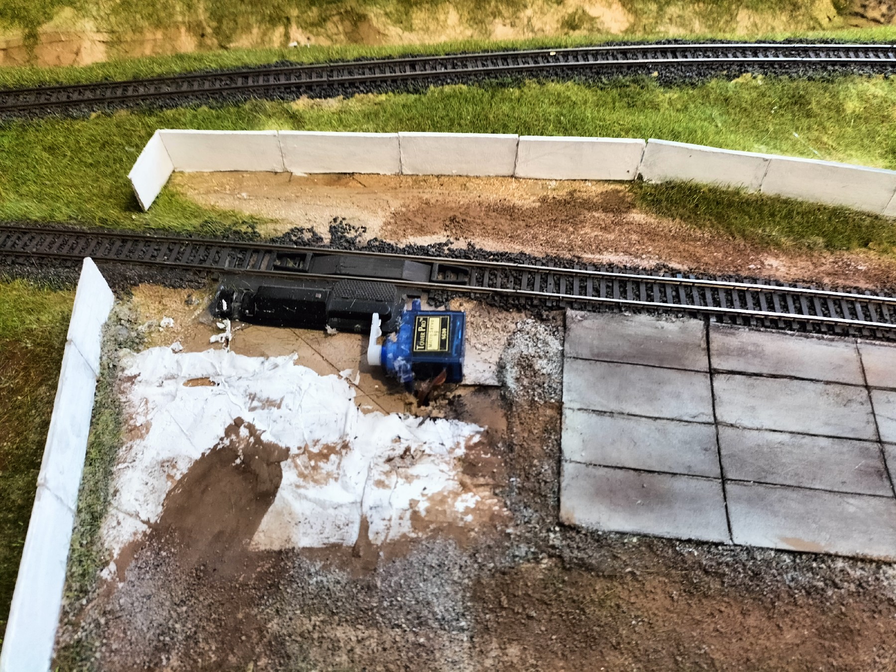

Забув додати щодо промзони - спочатку думав поставити там козловий кран від Аухагена, але він не вліз би по ширині, тому обмежився лише майданчиком для сипучих вантажів. Треба іще якось заховати механізм розчеплювача та серву, а також поставити освітлювальну мачту.
