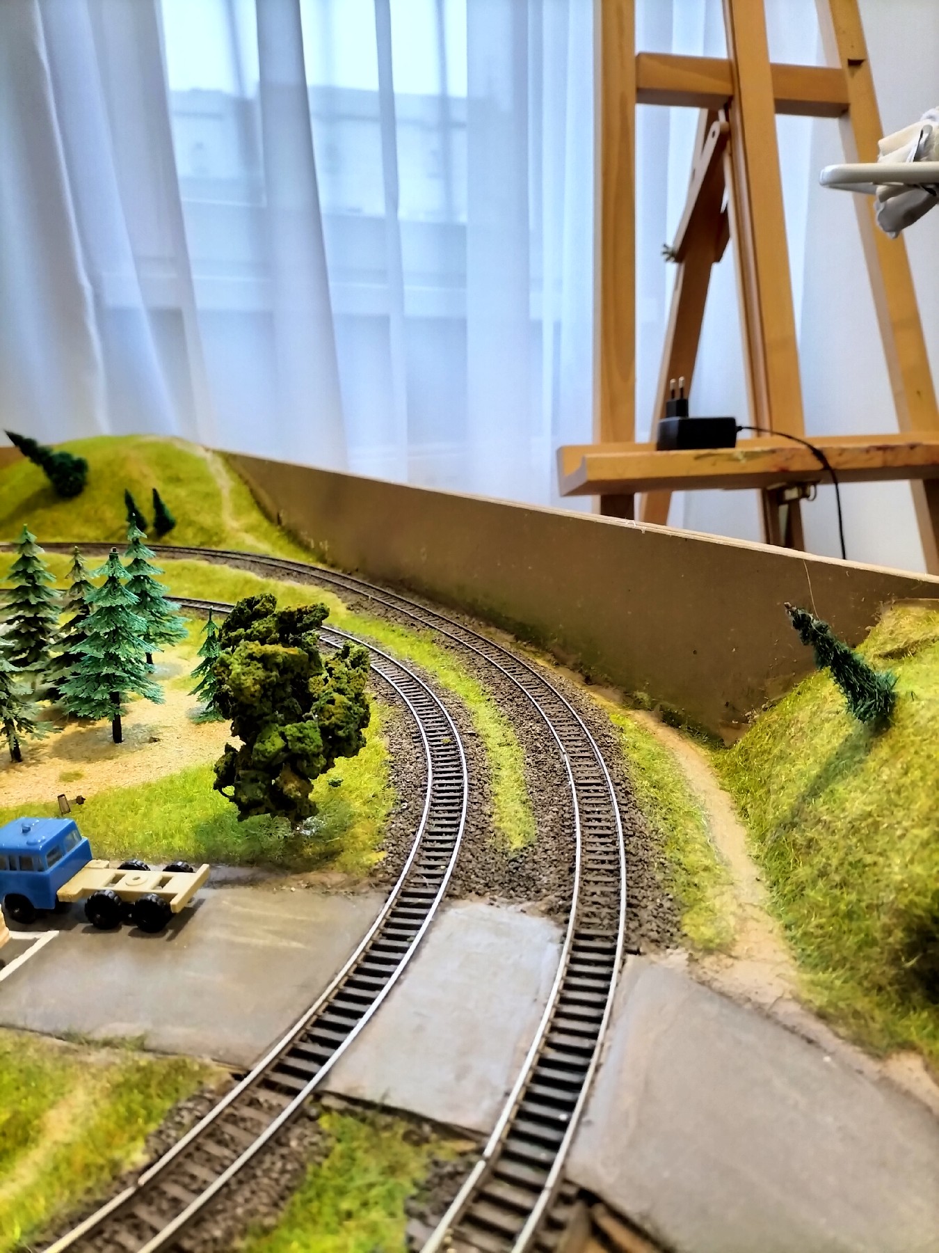

По траві - вона в принципі стирчить, але стирчить в різні сторони, її би причесати чимось. Між коліями вийшло не дуже - я сипав там дрібну у 2-3мм, а воно змішалося в кашу з клеєм. А ялиночки Vero це класика, ялиночок ще треба в треба буде.

А каким Вы клеем пользовались при флокировании?
Я пользуюсь клеем Noch и понял, что очень важно правильно выбирать время флокирования после нанесения клея. Время жизни этого клея достаточно велико, но если флокировать по свеженанесенному клею, трава не будет стоять, а будет ложиться в разные стороны. Поэтому я даю клею несколько минут слегка подсохнуть сверху. Тогда и трава будет хорошо стоять, даже высотой 12 мм. Еще неплохо сразу после флокирования пройтись пылесосом на маленькой мощности, чтобы он не всасывал траву, а только ее поднимал.

Використовую ПВА Escaro 50/50 з водою. За пораду дякую, я засівав зразу після нанесення і воно лягає... Якщо треба прорідити засів то після висихання я проходжуся по траві жорсткою щіткою для взуття, а потім стягую те що відпало автопилососом для повторного використання. Спробую тепер як Ви рекомендуєте.I_L писав: ↑26 жовтня 2021, 09:00А каким Вы клеем пользовались при флокировании?

Проміжковий етап засіву закінчився бо закінчився флок. Наразі результати такі, як кажуть, "not great, not terrible".

Трава может не стоять по нескольким причинам
- подсевшая батарейка
- большая высота между флокатором и поверхностью
- повторное использование флока который набрал статику
С клеем тут всё гуд.

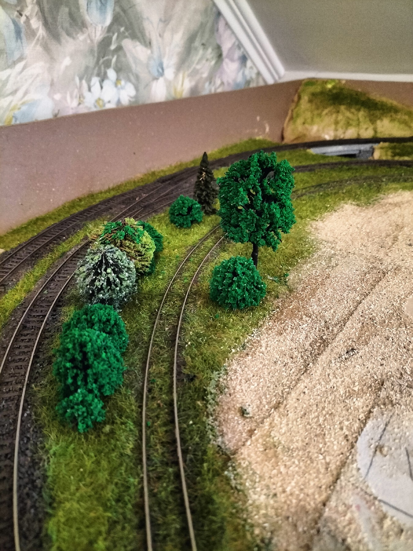

Поволі просуваюсь. Посадив трохи дерев та кущів. Використовую самі різні різних виробників та куплені колись саморобні. Дружина-архітектор критикує що в мене дерева всі одинакові на ділянці, тому щосили намагаюсь робити різні
Також взявся за автодорогу - профарбуавв наждак сірим, наніc розмітку. Вийшло як вийшло.

Бо попадали

А я думал пушки замаскированные.
В процессе флок под флокатором стоял или сыпался как попало?
Клей разбавляли?
На какой высоте держали флокатор?
Или причина уже установлена?
Клей разбавляли?

Re: Побудова домашнього макету 155см на 100см від Arkee.
Флок стояв, при зближенні з флокатором навіть тягнувся за ним. Тримав на різних висотах, може в тому і помилка що бувало зависоко. Трава 50/50, є така що стирчить, а є така що лягла у тому ж місці. Розбавляв. Деякі місця перефлокую, купив до речі флок уже. Батарейку заміню на всякий випадок.

Я когда первый раз флокировал, тоже сталкивался с такой проблемой, только я проводил эксперименты на небольших участках. Одна из ошибок была разбавление клея.
Есть такая поговорка:
Гарний борщ-коли в ньому ложка стоїть!

Спрорбуємо. Також спробую пензлем розмазувати клей, я його лив із шприца та пальцями розгладжував.
