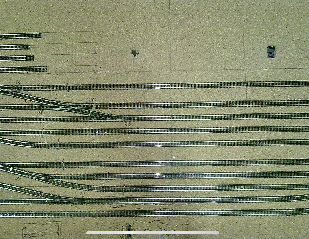

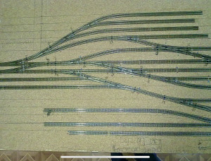

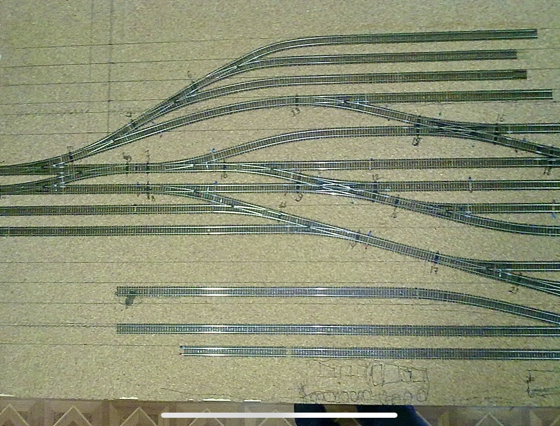

А каково назначение вот этих съездов?
Они как будто совершенно лишние.
Так было, значит наверное не были лишними.

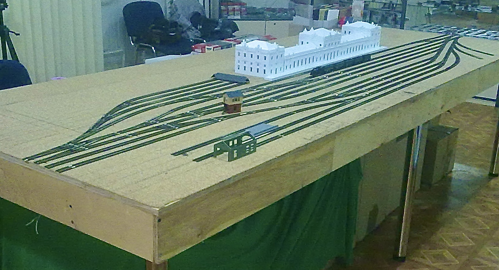

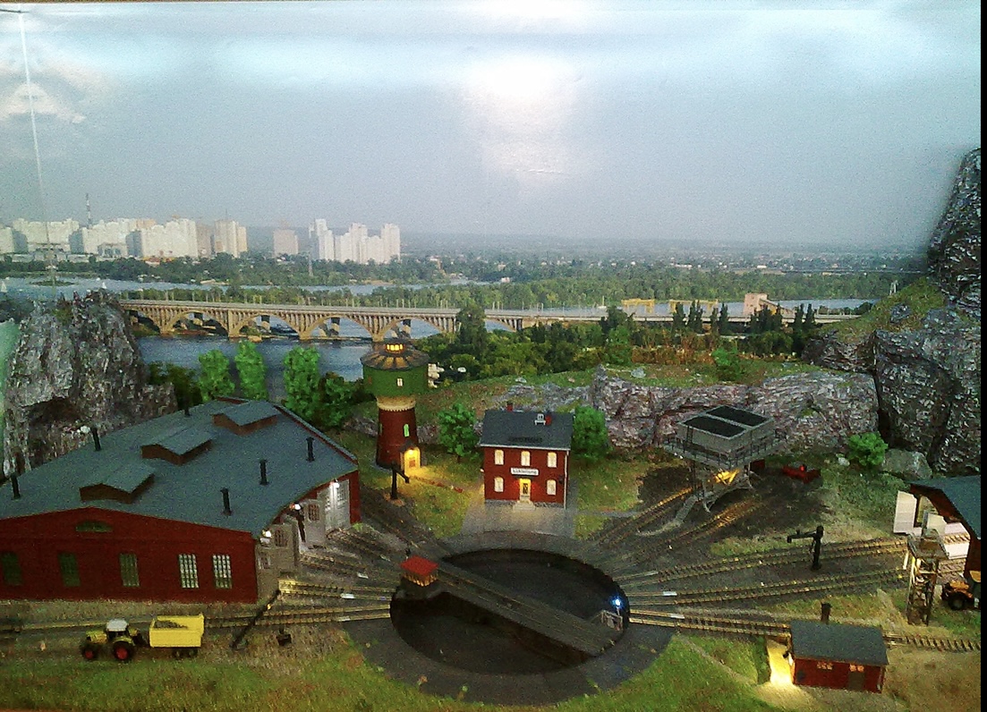

Для постройки своего макета, первого Киевского ЖД вокзала, набирался опыта на диораме.
Диорама размером 60х120 см, делал у себя на кухне.
Она ни к чему не привязана, чистая импровизация.
Я художник, я так вижу!!! :)

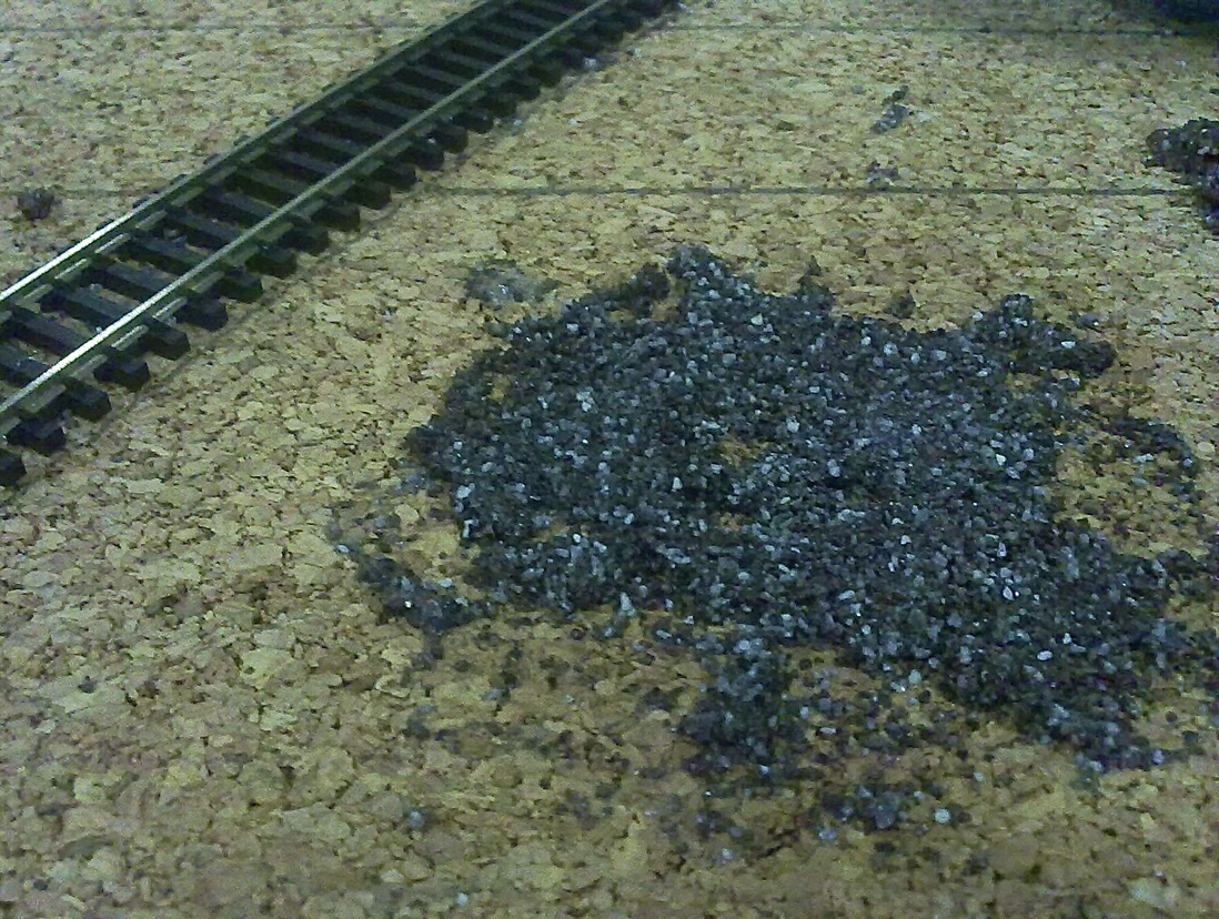

Приветствую.
Путевой материал фиксировал на 88 клей.
Присыпку использовал Tillig, темно коричневую.
После пробы мне не понравилось, слишком мрачно выглядела,
поэтому я всю необходимую присыпку промыл в тазике. :D

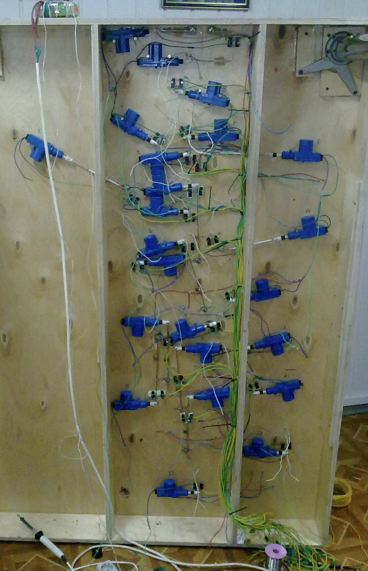

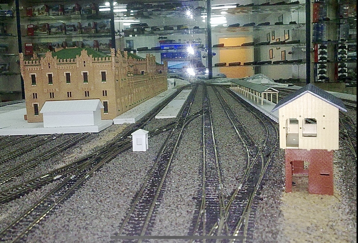

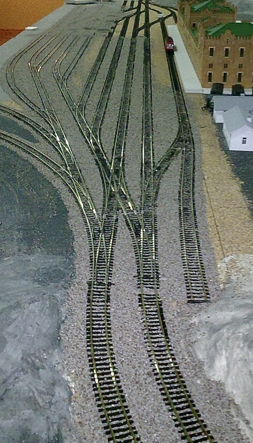

Какие привода ставить?
Наступил тот день, когда надо было принимать решение.
Я использовал стрелки с остряками из цельного профиля.
83391, 83331, 83332. Для этих стрелок рекомендован привод 86112, но цена….
Поэтому было принято решение, поставить привод центрального замка автомобильной двери.
Как Вам такое решение?

Повідомлення Alex »
Alex писав: ↑
10 листопада 2021, 19:43
ЗЭРЗ писав: ↑
10 листопада 2021, 20:07
Решение отличное, возьму на заметку.
Идея не моя!
Я тоже Считал (тем более не только посоветовали, а ещё и привезли со скидкой),что решение отличное,но ровно до момента установки их на макет. Не все так просто оказалось.
Привода на вид очень мощные и по роботе тоже, но как только снималось питание, остряки стрелок отходили. В этих приводах шток не фиксируется и очень легко ходит.
К этому счастью ещё они были и не разборными, поэтому квест по разборке ещё тот был.
Деваться уже некуда, все привода я купил, пришлось мне проявлять изобретательность.
Вытормаживал подкладывая войлок между шестеренкой и корпусом, но со стрелками 83391 не помогло.
Для них пришлось применить рычажную систему с разным плечом, а тут уже и в тетрис пришлось поиграть.
Единственный плюс в этих приводах-цена.
Во всем остальном сплошные минусы :(

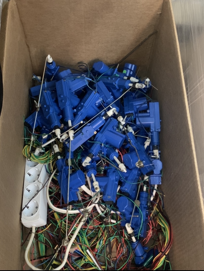

Демонтировал я их.
Может кому-то надо?

Alex писав: ↑
02 листопада 2021, 20:45
railmodel писав: ↑
02 листопада 2021, 19:49
Судя по схеме, эти съезды позволяли быстро попасть с левой стороны (по схеме) в товарную зону вокзала, не делая выезд за правую горловину станции, тем самым экономя длину пути до грузовой зоны и не занимая главные пути правой стрелочной горловины.
Has thanked: 532 times
Been thanked: 552 times
Re: Первый Киевский ЖД вокзал.
Leonid Popov писав: ↑
12 листопада 2021, 15:11
..Судя по схеме, эти съезды позволяли быстро попасть с левой стороны (по схеме) в товарную зону вокзала, не делая выезд за правую горловину станции, тем самым экономя длину пути до грузовой зоны и не занимая главные пути правой стрелочной горловины.
я так понял что это именно эффективно для паровозов и коротких составов.. поэтому со временем, с появлением тепловозов и электровозов эта схема стала "устаревшей".. и соответственно "демонтирована"..

Приветствую!
Изначально присыпка была крашеная, но она мне не понравилась. Я уже об этом писал, поэтому я ее помыл- все отмылось.

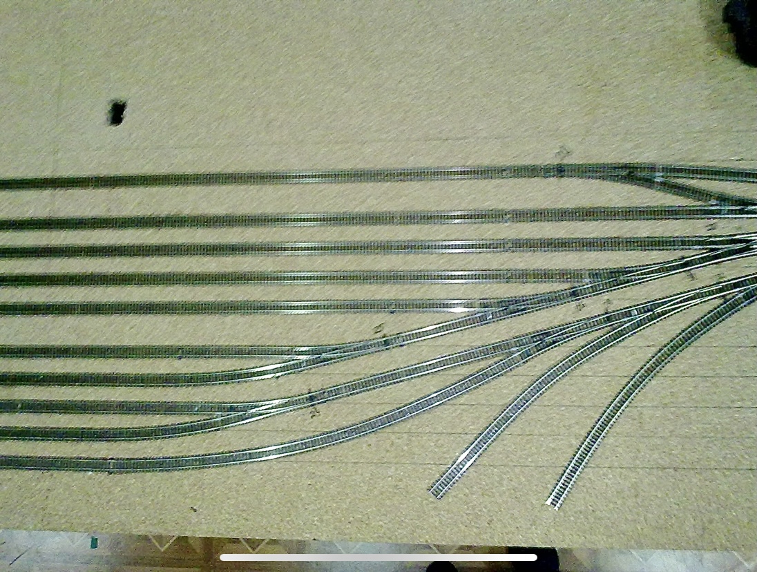

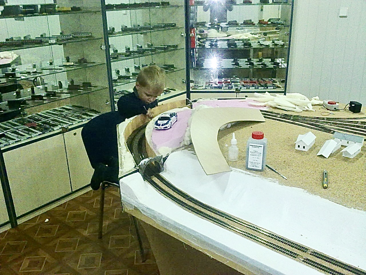

Для организации кругового движения на макете, установил два элемента (модули) с каждой стороны макета.
Пустоты заполнял пенополистиролом , в народе называют-стиродур. Фиксировал его на монтажную пену.
