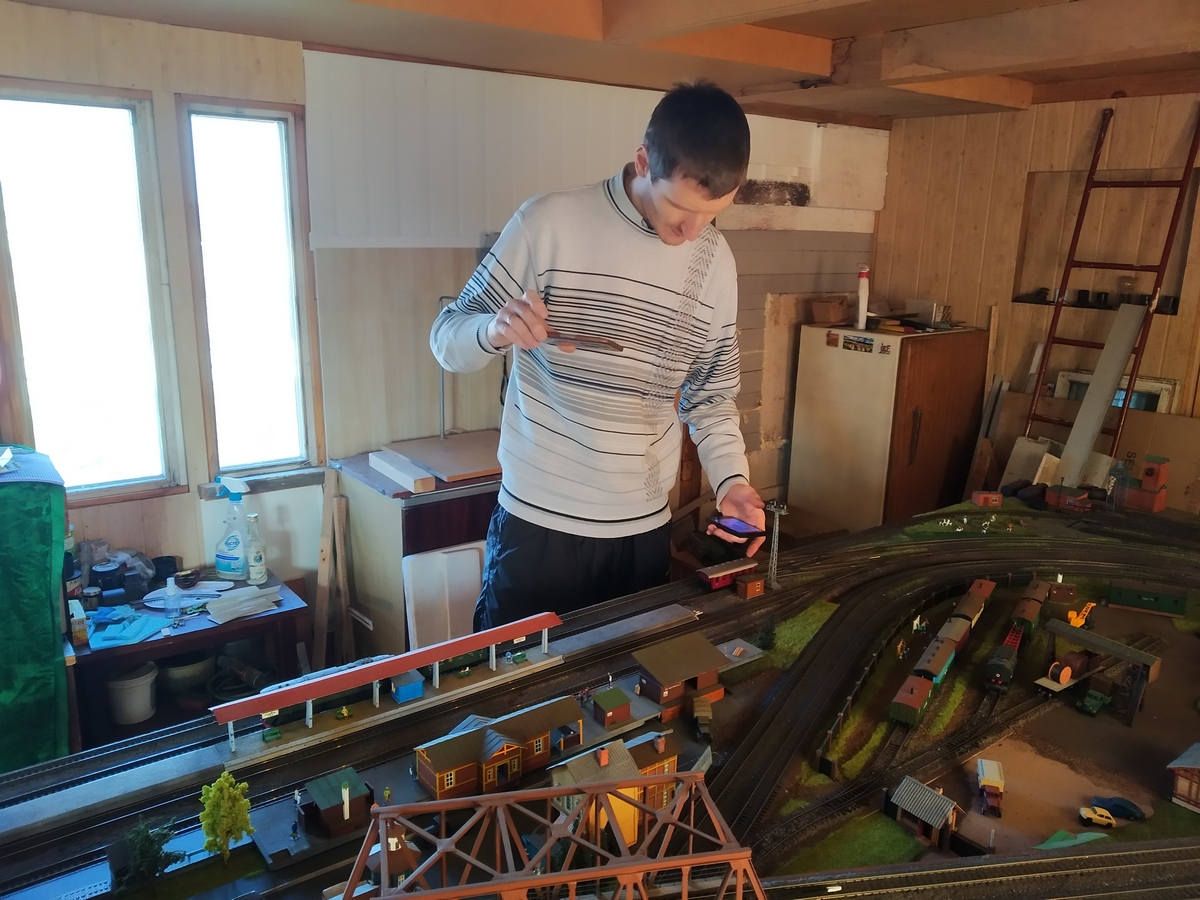

Сегодня познакомился лично с автором и изготовителем этих замечательных сцепок - Пётр побывал у меня с деловым визитом.
Привёз кучку всяких модельных вкусностей, ценность которых понятна только коллегам по хобби. А вот супруга, например, наблюдала медитацию над содержимым с явной опаской за моё психическое здоровье... :roll:
В коробочке было такое:
Пётр недолго оценивал строящийся макет. Некоторый беспорядок, связанный с реконструкцией помещения макетной, не помешал приступить к тестированию сцепок, чем сразу и занялись.
Полагаю, Пётр дополнит эту информацию.
