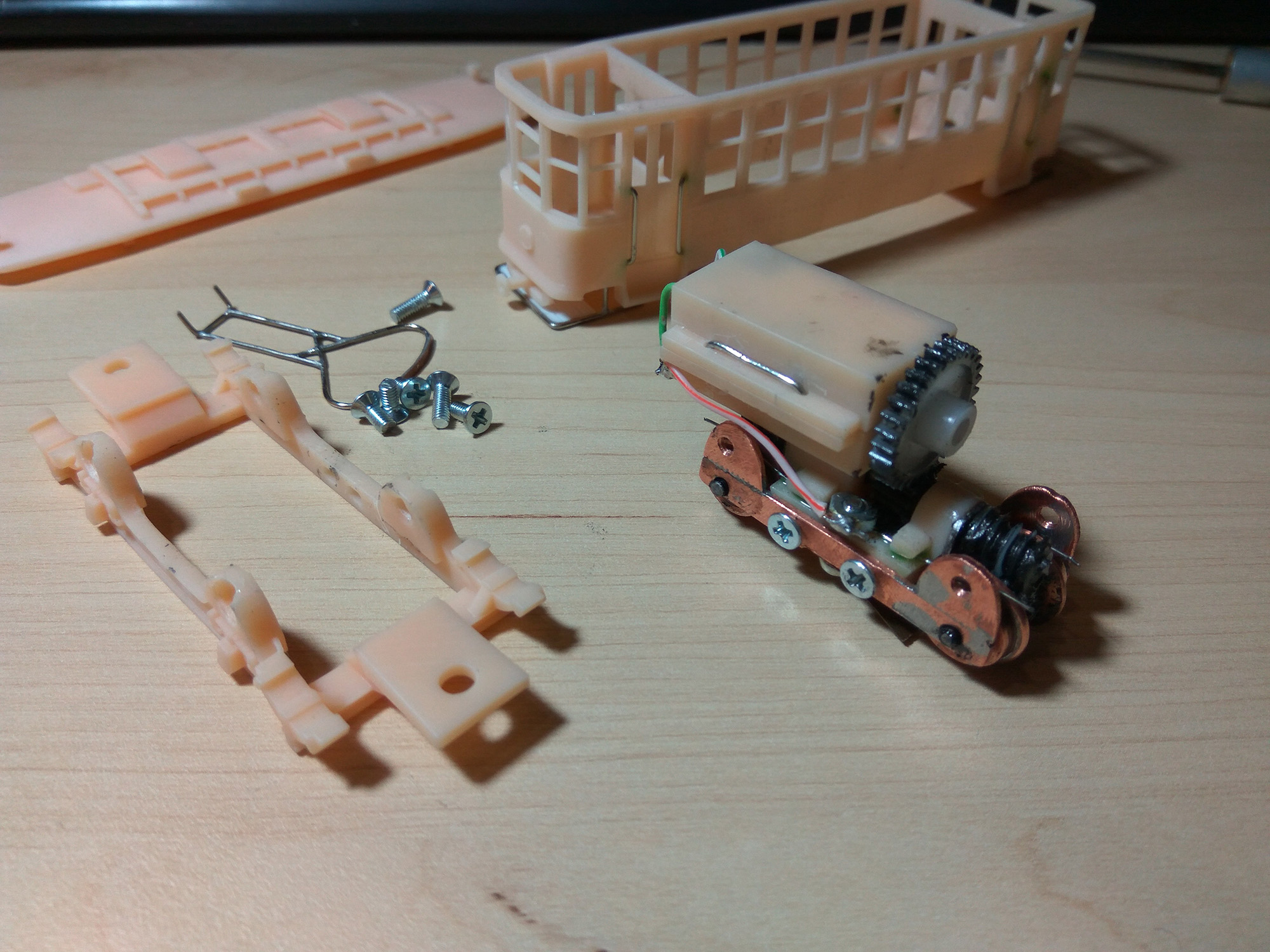

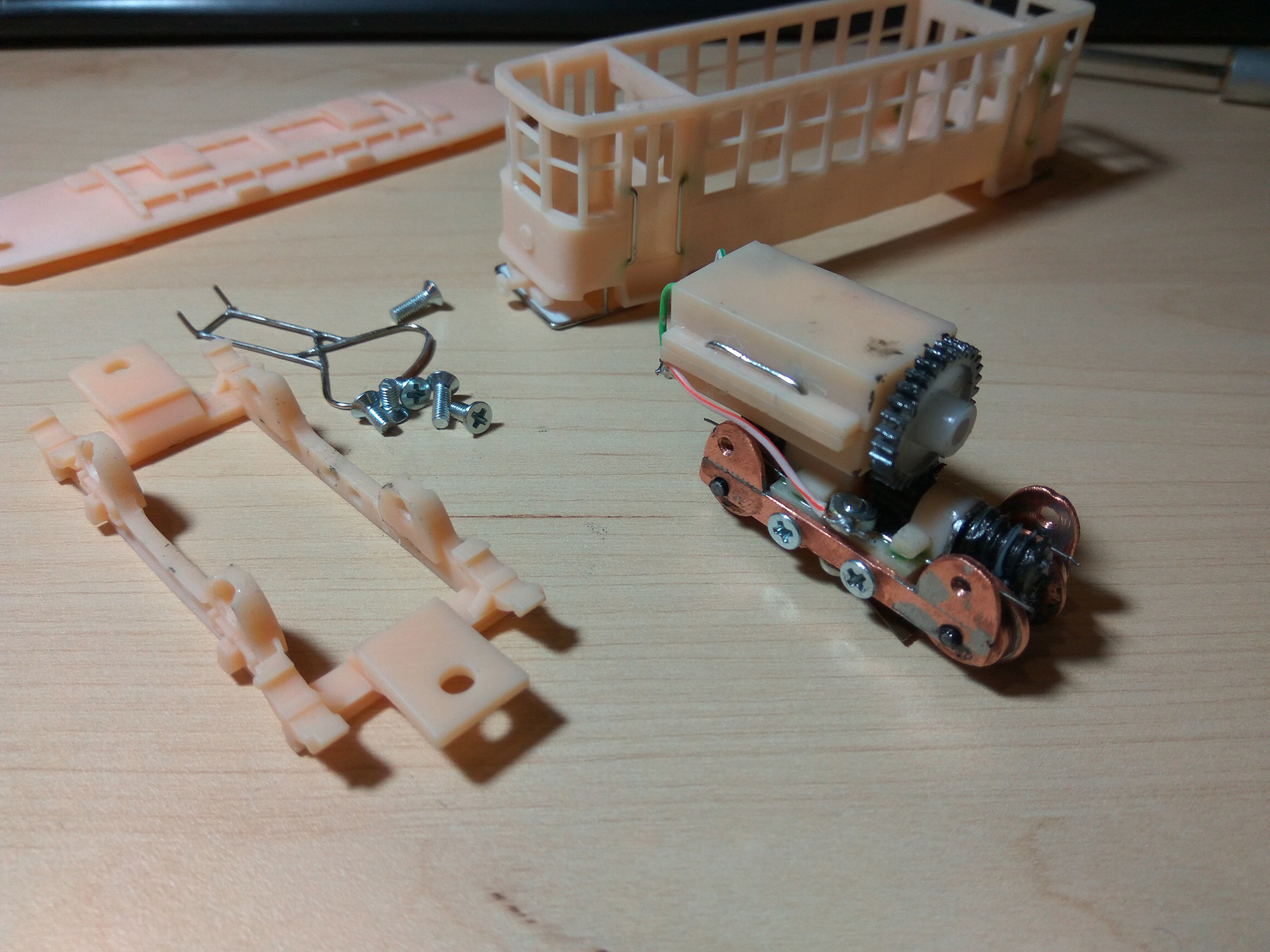

переработал несколько вариантов ходовой трамвая и остановился на таком. Двигатель n20 с редуктором с Али. Был недостаточно стабильный токосьем (а чего б ему быть хорошим с самодельными колесами, на самодельных рельсах из провода) и после нескольких попыток улучшения, включая токосьем с прицепного вагона, просто прикрутил бронзовые контакты между колес и догрузил кузов. Контакт стал отличный и трамвай стабильно ездит с самой малой скоростью. Ездить он будет по маленькому макету (37х51 см), который планирую поставить на столе и закрыть колпаком. Здание побольше - будет пожарной частью на 2 гаража с ПМГ-1. Рельсы 9 мм, что б обеспечить малый радиус разворота, хотя для Х такая колея не историчная.

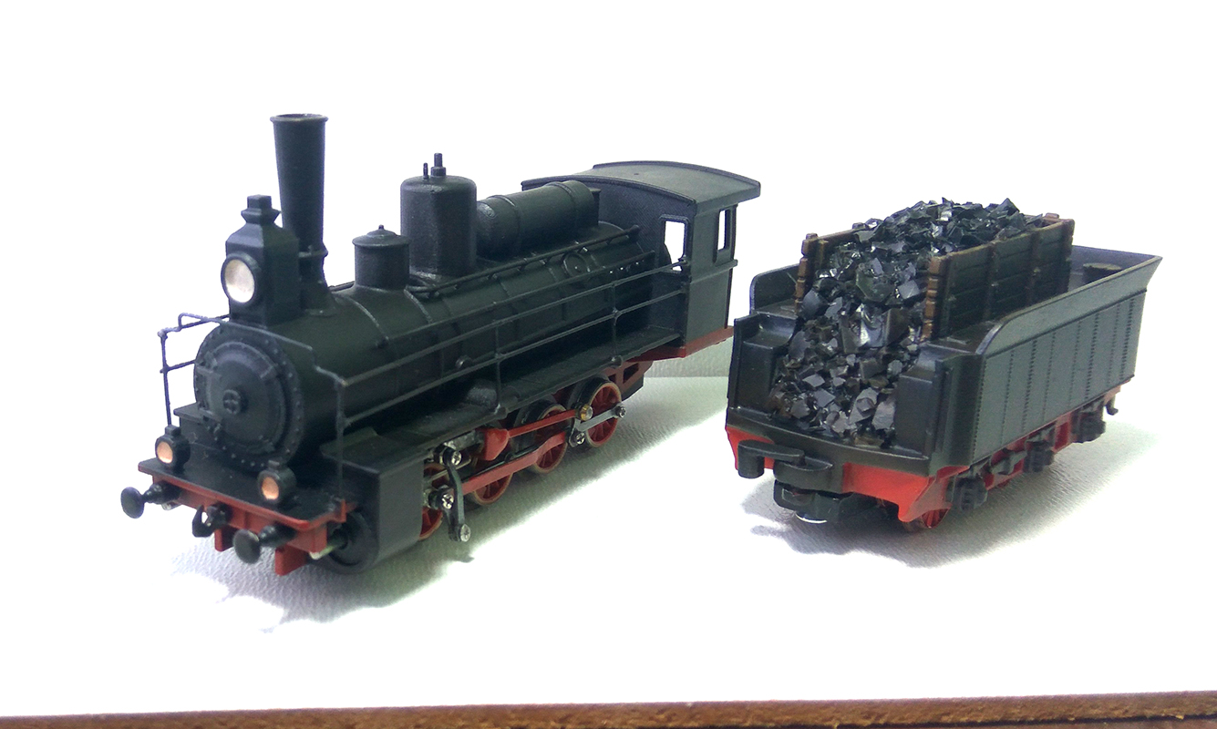

Закончил Ов. По ссылке на гугл диск есть короткое видео, как ездит https://drive.google.com/file/d/1kJs-PF ... sp=sharing
Косяков конечно хватает и не все пердусмотрел по неопытности на этапе проектирования. Например сцепку на тендере невозможно сделать, так как там крепление ходовой к корпусу, а сделать в другом месте не представляется возможным, так как все межрамное простанство заполняют шестерни. Ну и больше не буду даже пробовать делать обода из смолы, так как на них быстро облазит краска и выглядят так себе. Ну и слои печати кое-где видно после покраски и лакировки. Еще можно было не делать привод на все колеса тендера, тогда б двигатель можно было опустить ниже и не наращивать борта досками
Вполне интересная модель вышла, поздравляю с завершением. Точить колеса тот еще геморрой. Рекомендовал бы брать все ж заводские.
Тем не менее модель едет не хуже курской. Начало хорошее.

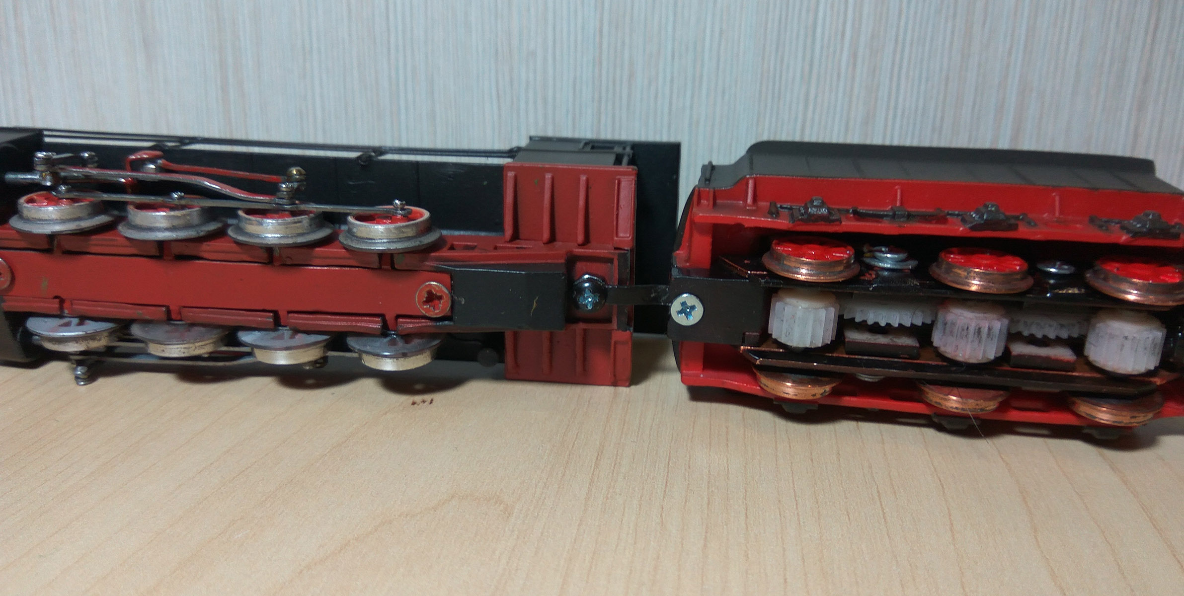

Получлось неплохо, но лично я все же переработал бы сцепку между локом и тендером - уж слишком там огромная пропасть... :?
Сцепку сзади на тендере можно закрепить тем же винтом, что и крепление корпуса - он расположен очень выгодно

А вот насчет сцепки попробую предложить варианты. Прямо на крепежный винт тендера можно оформить тонкую пластику из жести или полистирола, с отверстием. А под будкой паровоза - штырек, направленный вниз. Из меня конечно тот еще художник :roll: , но...
Нечто похожее реализовано у 55-го паровоза от "Пико":

Спасибо всем за советы! Доработал сцепку между локом и тендером
Повідомлень: 3236
Has thanked: 1275 times
О! Уже намного лучше!

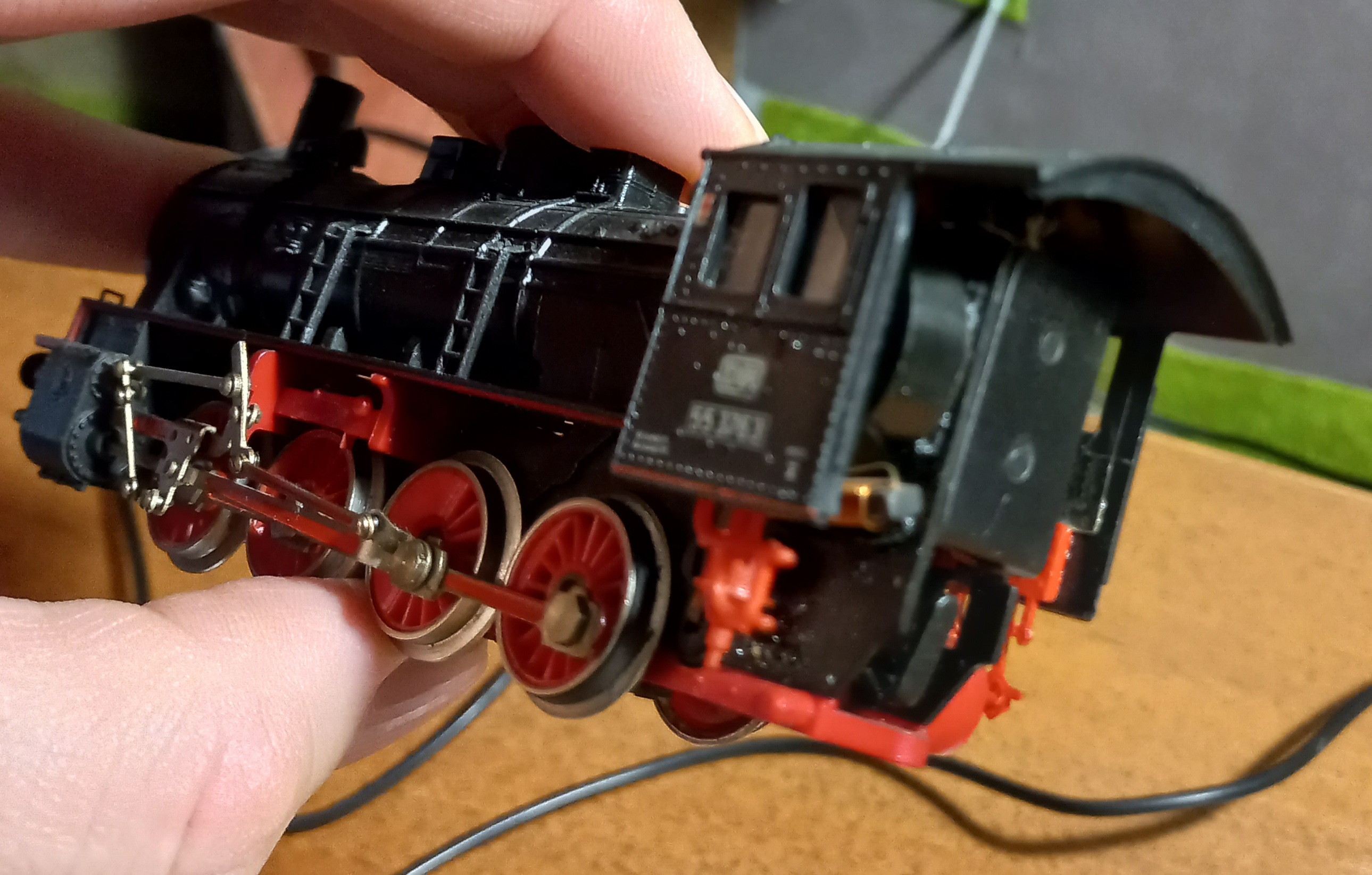

Моя девушка любит вселенную Гарри Поттера и я обещал сделать Хогвартский экспресс (GWR 4900). На нем собираюсь отработать привод в паровозе, бегунковую тележку и т.д. Оказалось что червячного привода на колеса немного не хватает (к тому же они очень большие) и у модели отсутсвует малый ход (для такого двигателя похоже лучше делать двухступенчатый редуктов, как в тендере Ов был. Из плюсов - большие колеса гораздо проще выровнять для сцепных дышел, но легко сделать восьмерку, с чем еще предстоит побороться
Ходовая на фотках не окончательная, откололось пару кусков с рамы (уронил, но там легко приклеить), надо напечатать новые ровные ступицы для полуосей, и вклеить гайки в смолу основания (куда вкручиваются крепления металлических боковин). Делать резьбу в смоле оказалось не лучшей идеей, она довольно быстро износилась
