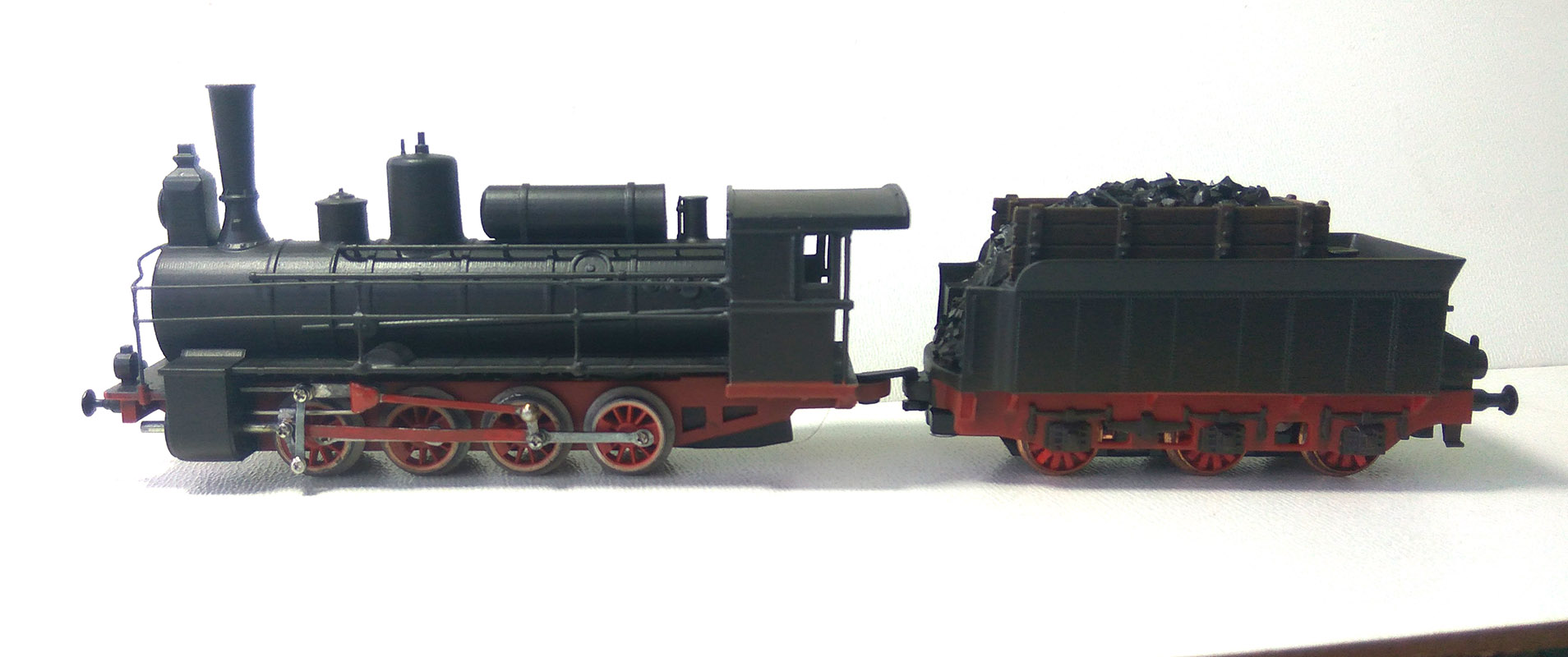

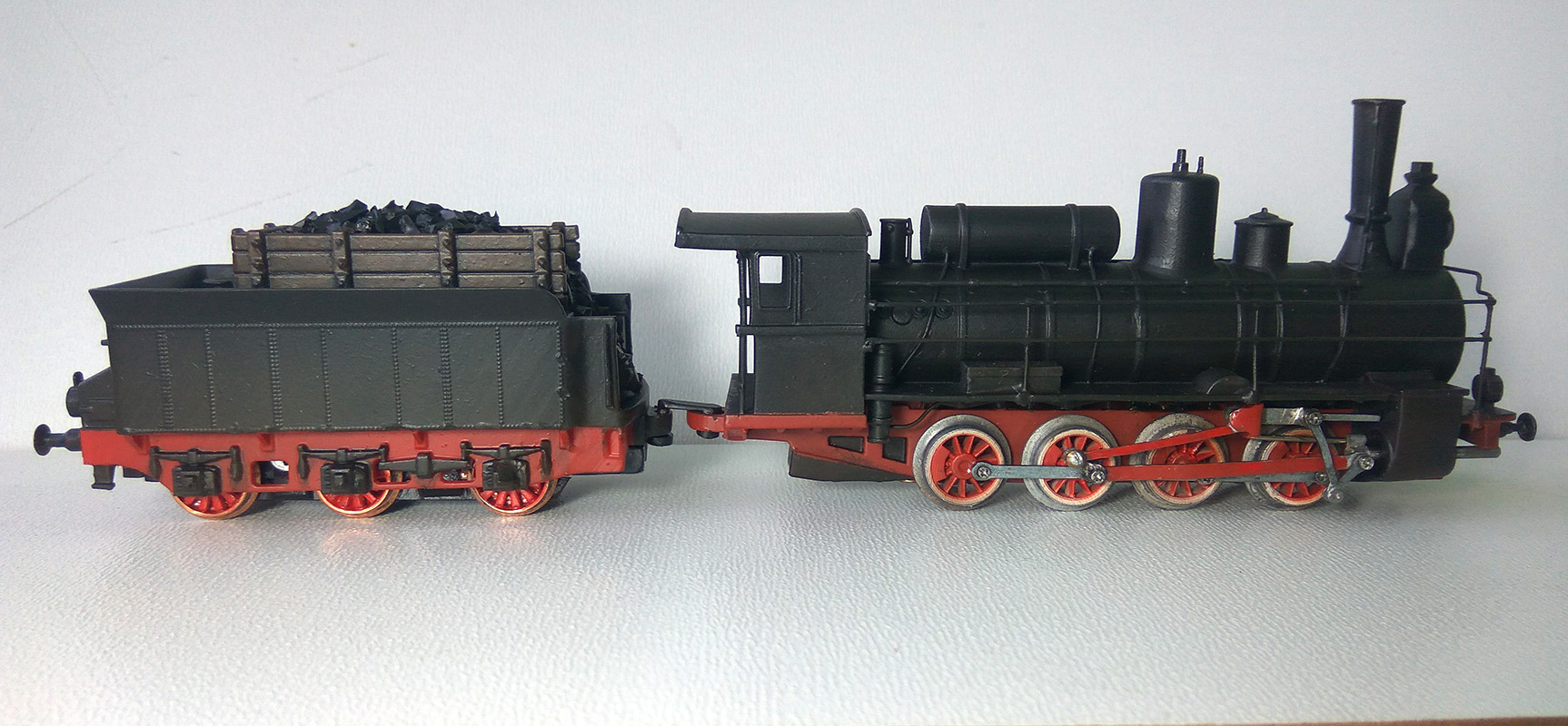

Закончил Ов. По ссылке на гугл диск есть короткое видео, как ездит https://drive.google.com/file/d/1kJs-PF ... sp=sharing

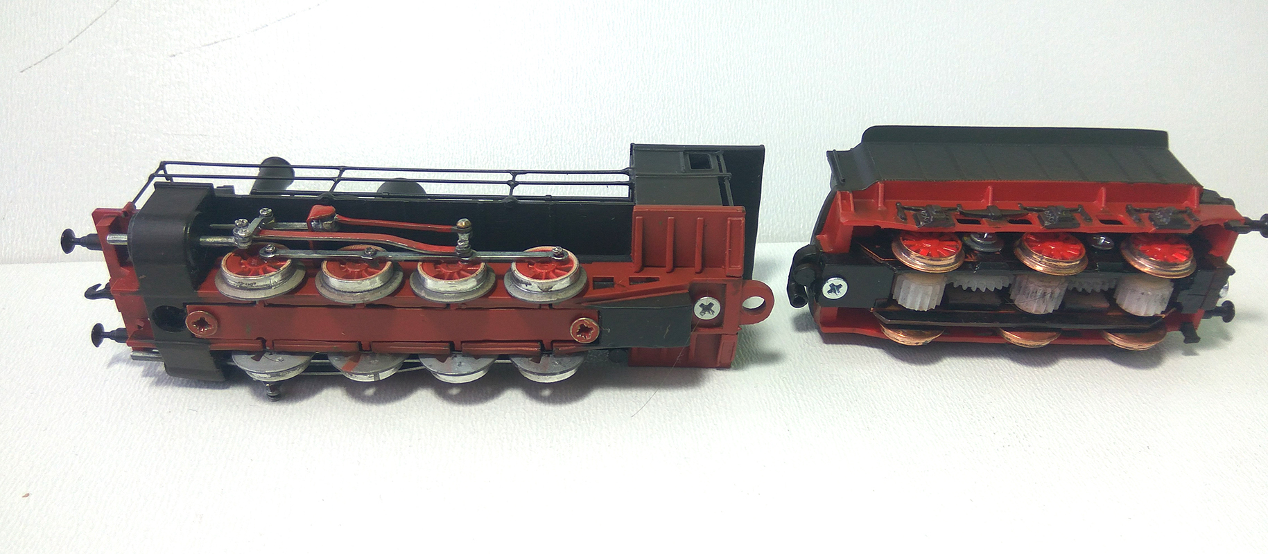

Косяков конечно хватает и не все пердусмотрел по неопытности на этапе проектирования. Например сцепку на тендере невозможно сделать, так как там крепление ходовой к корпусу, а сделать в другом месте не представляется возможным, так как все межрамное простанство заполняют шестерни. Ну и больше не буду даже пробовать делать обода из смолы, так как на них быстро облазит краска и выглядят так себе. Ну и слои печати кое-где видно после покраски и лакировки. Еще можно было не делать привод на все колеса тендера, тогда б двигатель можно было опустить ниже и не наращивать борта досками
Вполне интересная модель вышла, поздравляю с завершением. Точить колеса тот еще геморрой. Рекомендовал бы брать все ж заводские.
Тем не менее модель едет не хуже курской. Начало хорошее.
Повідомлень: 3233
Has thanked: 1273 times
Been thanked: 479 times

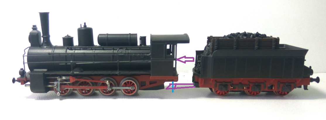

Получлось неплохо, но лично я все же переработал бы сцепку между локом и тендером - уж слишком там огромная пропасть... :?
Сцепку сзади на тендере можно закрепить тем же винтом, что и крепление корпуса - он расположен очень выгодно
Повідомлень: 4018
Has thanked: 1132 times
Been thanked: 1273 times
Поздравляю с завершением! Огрехи и недочеты, уверен, устранятся в последующих работах. Спасибо, что показали!

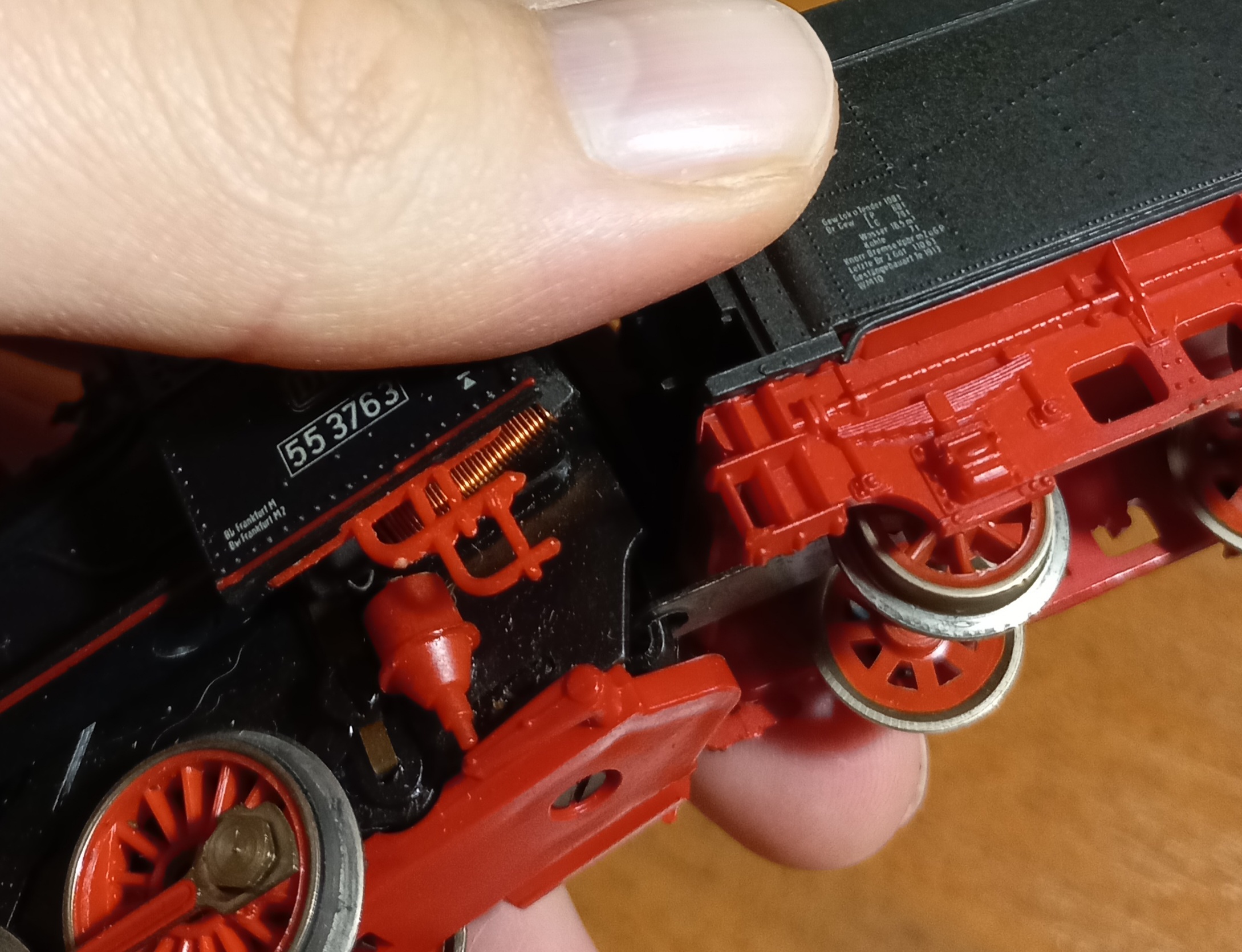

А вот насчет сцепки попробую предложить варианты. Прямо на крепежный винт тендера можно оформить тонкую пластику из жести или полистирола, с отверстием. А под будкой паровоза - штырек, направленный вниз. Из меня конечно тот еще художник :roll: , но...
Нечто похожее реализовано у 55-го паровоза от "Пико":
Повідомлень: 381
Has thanked: 890 times
Been thanked: 1116 times
Повідомлення Aem »

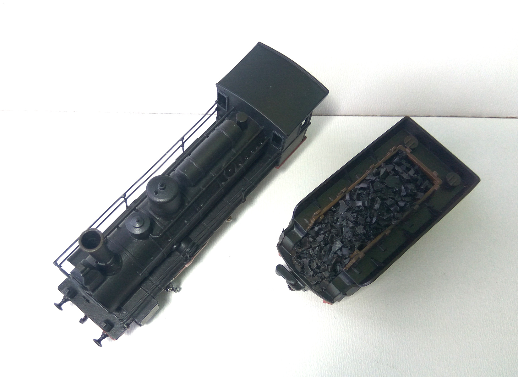

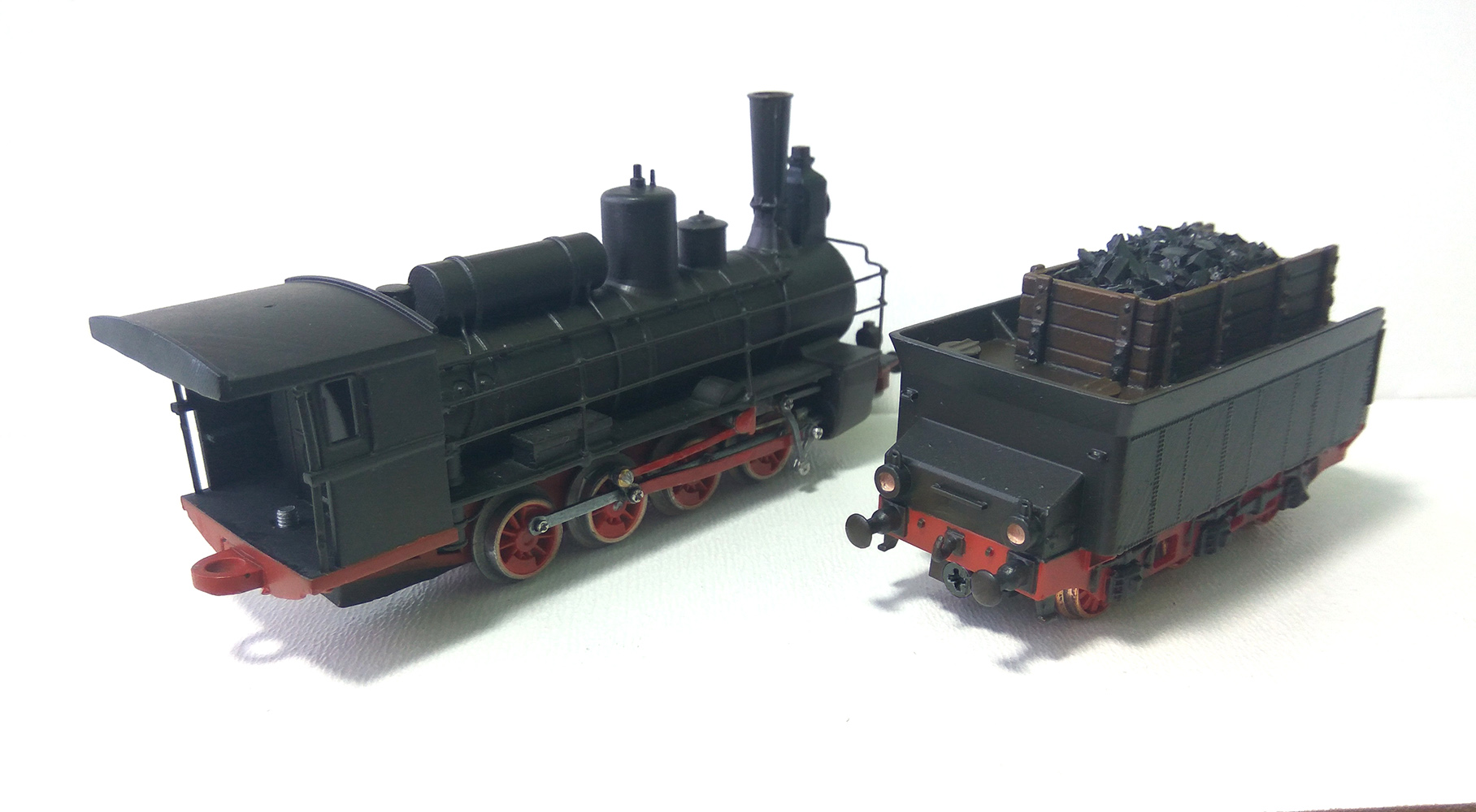

Спасибо всем за советы! Доработал сцепку между локом и тендером
