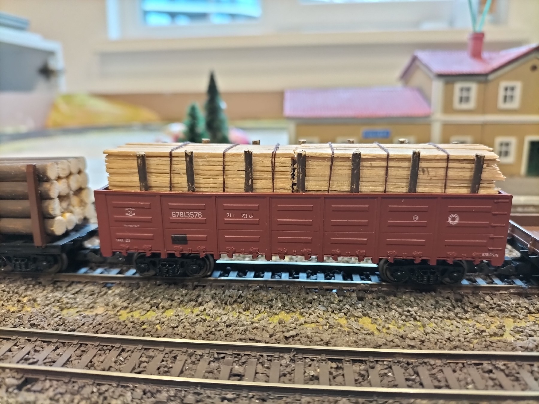

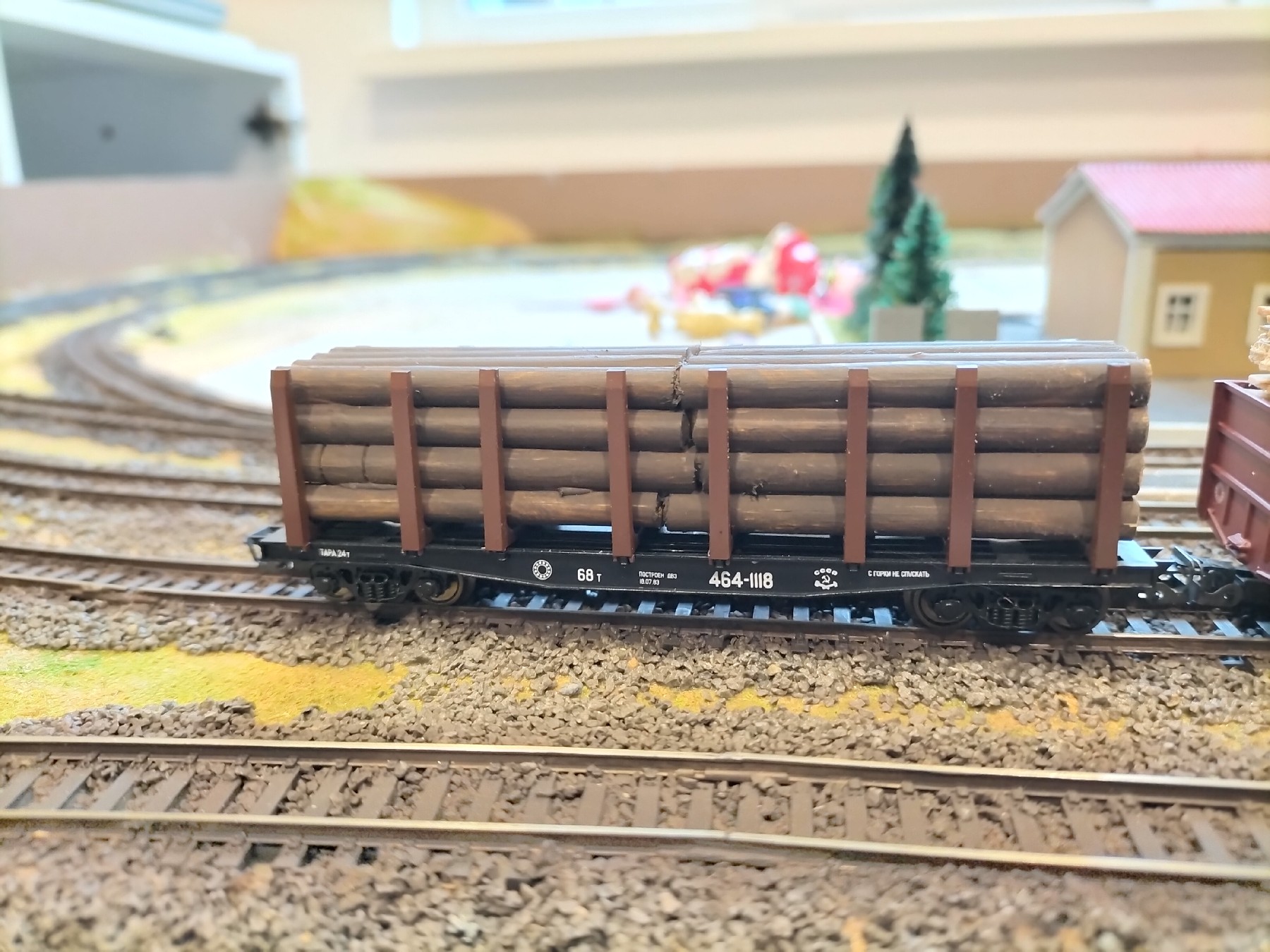

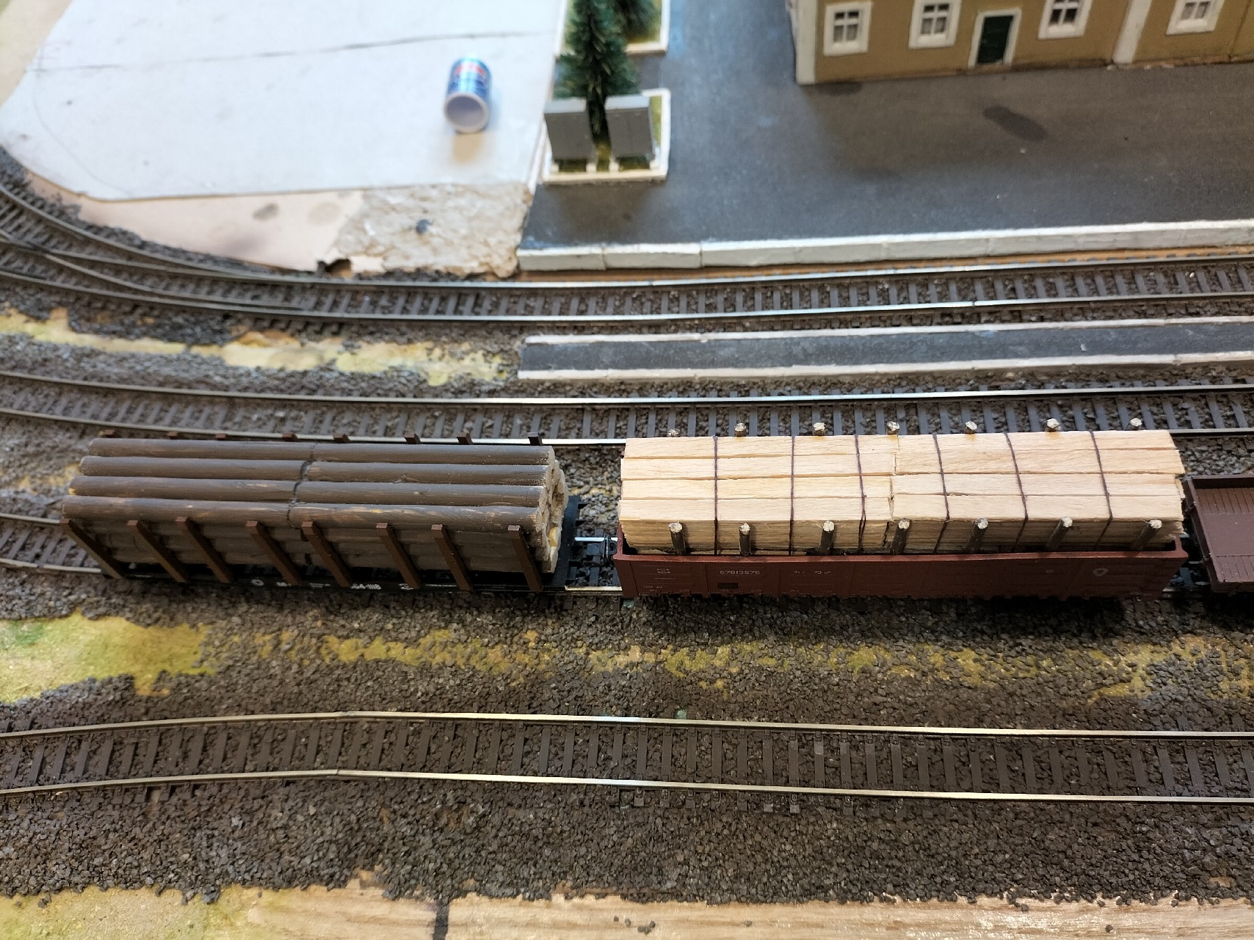

Зайнявся трохи вантажами у вагонах - не весь час же іграшки з "Кіндер Сюрпризів" возити :lol: Оскільки моя локація це "десь в абстрактних Карпатах" то й вантажі там відповідні - ліс. Дошки з паличок-мішалок для чаю кави, стійки у піввагоні - зубочистки, кругляк - палички для суші. Також
найближчим часом "українізую" вагони.

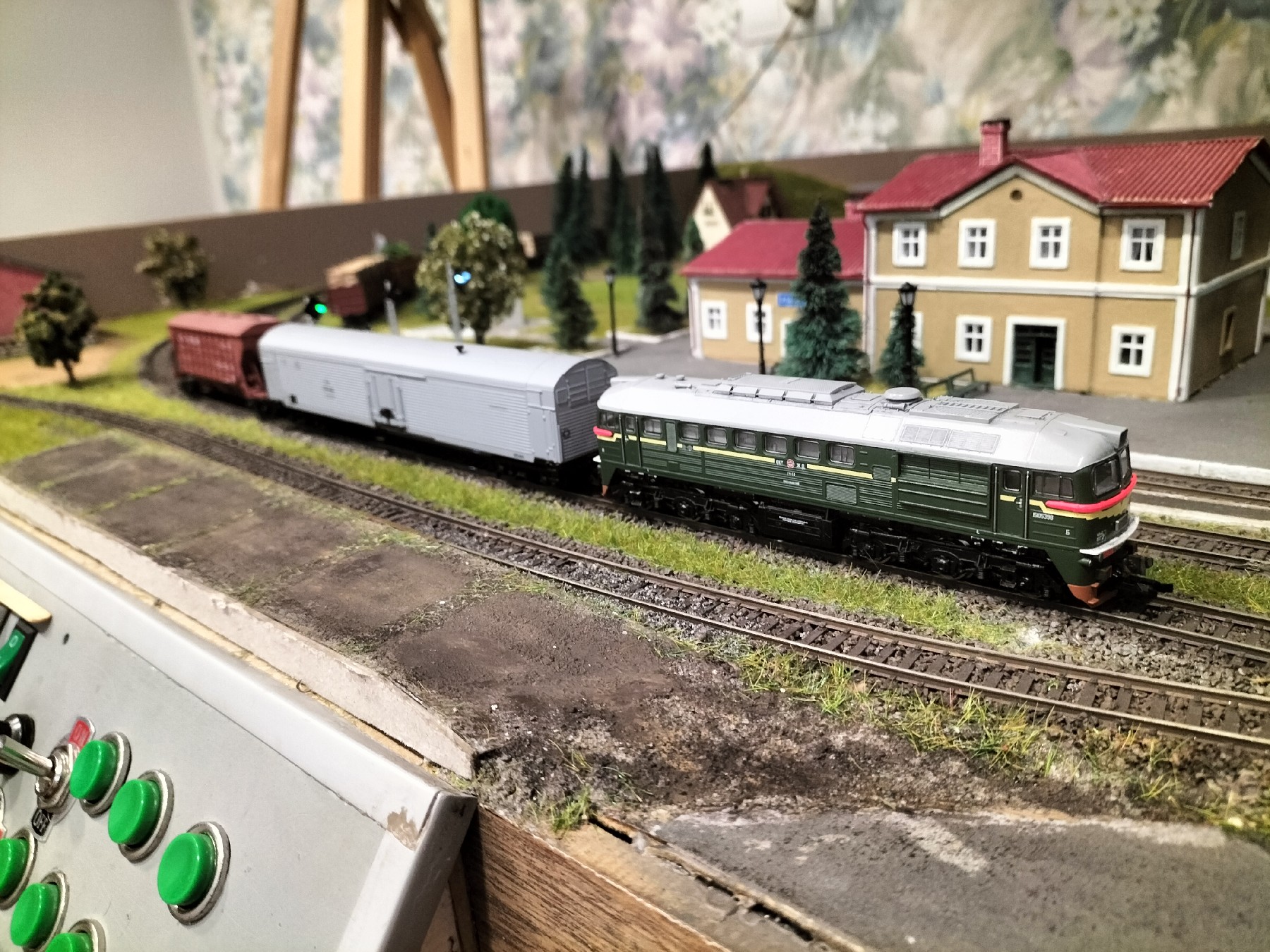

Поповнення у ТЧ та ВЧД. Придбав третій піввагон від Гончара. Поволі товарняк росте. По тязі же в стрій став М62 від Пересвета з саморобною пластиковою рамою. Раму спочатку робив під ТЕП10, але потім вирішив доводити спочатку Машку. Корпус апгрейджений елементами від Роко (молдінг під вікнами та буфери) і декалями від покійного Слуцького. Вирішив робити під колію 1435, буде працювати в компанії з М61 MAV з євровагонами та нашими з платформами прикриття.

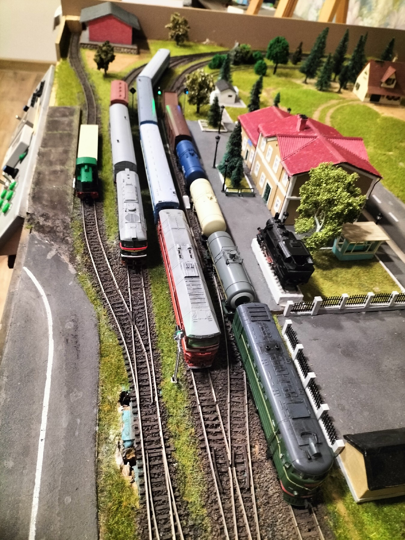

Чергове поповнення парку вагонів. Тепер є уже досить помітний пасажирський поїзд :)

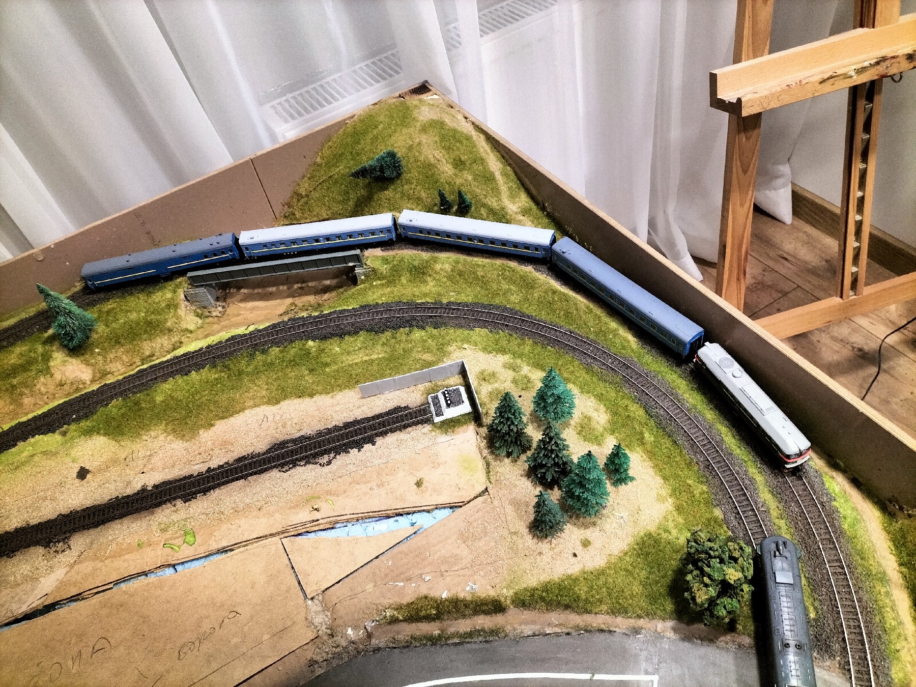

В "стайню" заїхав новий "кінь". Освоюється. 8-)

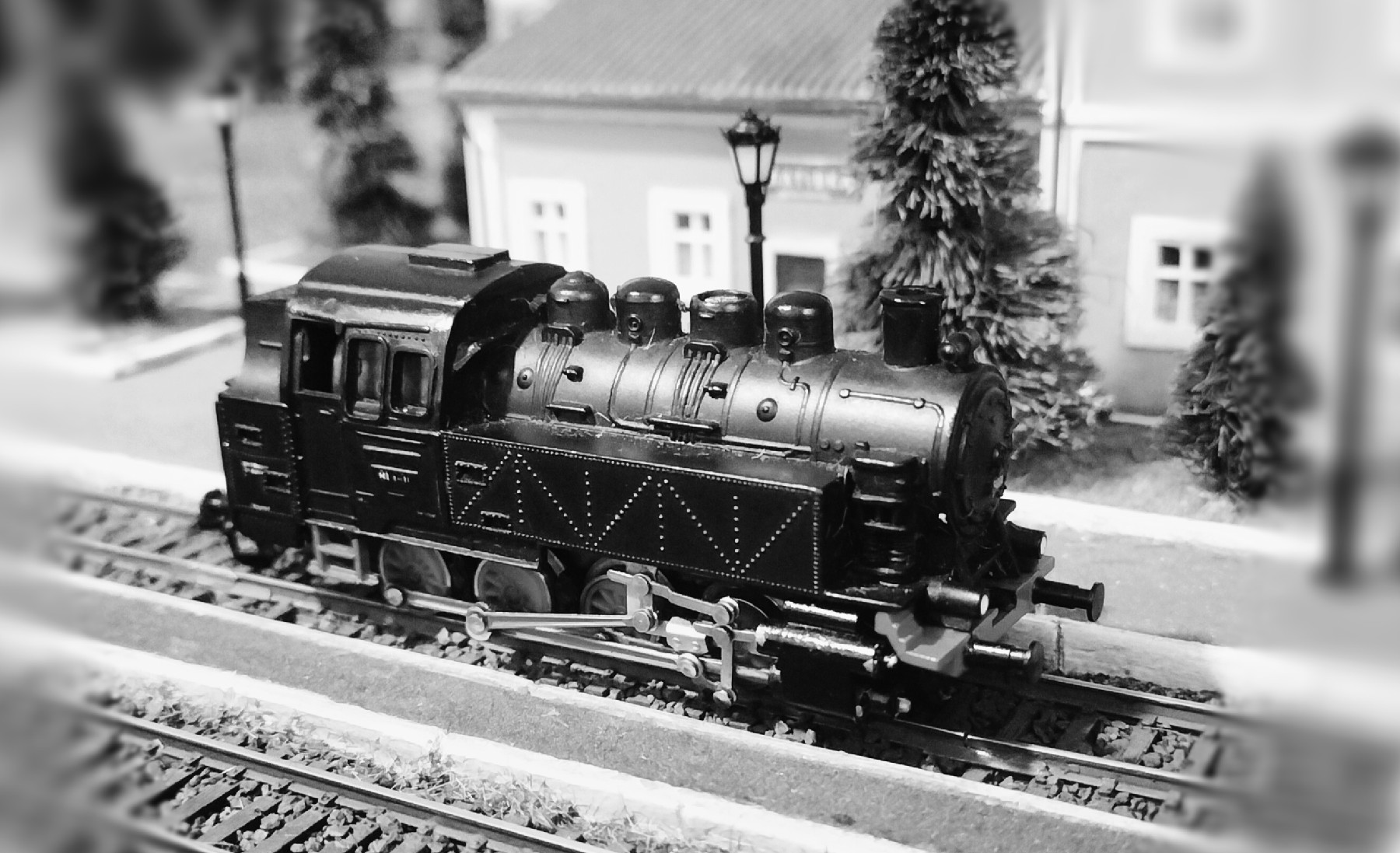

: Паровоз по кличці "Полтергейст"....
Дістався мені паровоз br81 раннього БТТБ, по факту іще Zeuke, з яким сталася халепа - набір із ним забути влітку на сонці і він розплавився :o :o :o Був деформований верхній корпус та рама, у якій затисло черв'як. Довелося вибирати посадкове місце заднього підшипника черв'яка щоби його звільнити та приводити раму до більш менш нормального стану. Операція пройшла успішно, верхній корпус у мене був на заміну, паровоз став на хід, але з ним коїться якісь дивні речі, які мені, як досить поверхнево знайомому з електротехнікою, видаються дуже дивними. При початку руху на макеті реле, стрілки на світлофори просто сходять з розуму, починають нештатно спрацьовувати, клацати та моргати всіма вогнями. Коротке замикання? Теж спочатку подумав, але ні, амперметр не реагує, показує біля 300мА що є нормою для старих моделей, паровоз їде, а на П-образі з набору від звичайного пульта прямо літає без проблем, трохи щоправда похитується як качка. Та й система керування стрілками не реагує на секунде кз у мене на макеті, перевіряв. Подумав на мотор, замінив, жодних змін. Колія, адруіно з сервами та релейний блок у мене живляться від одного блоку живлення, два останні вузли - зменшеним струмом через блок регулювання V та A. З усіма іншими моделями та просто при кз такого немає. Така от "магія"....
