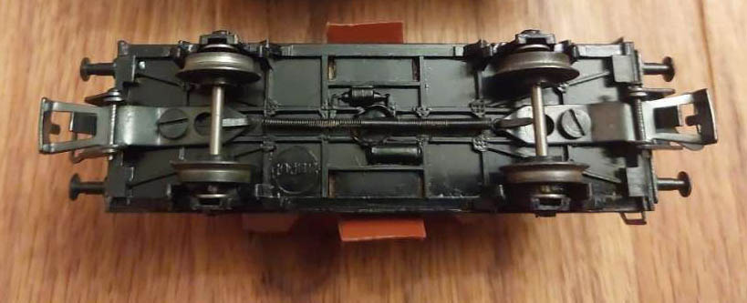

У производителей моделей вагон весьма популярен, модель производится и Марклином, и Roco в H0, и Fleischmann в N, и даже есть в "единичке", вот к примеру:
и
* Вынужден снова вставлять картинку вместо ссылки, т.к. сайт-источник не поддерживает https. Прогресс в Европе имеет свои особенности.Но вот чертежа в свободном доступе не нашлось, есть только на сайте интернет-магазина эскиз очень убогого качества сжатия: Вагон в количестве примерно 1400 экземпляров, построенных к началу войны (вагоны достраивались и позже), достаточно быстро распространился по железнодорожным администрациям Рейха, в т.ч. новообразованным и вскоре им по известным причинам покинутым. Есть неподтвержденные сведения, что были даже переделки этого вагона под широкую колею, но фото не попадалось. Однако сохранились в некотором количестве фото вагона в работе.
