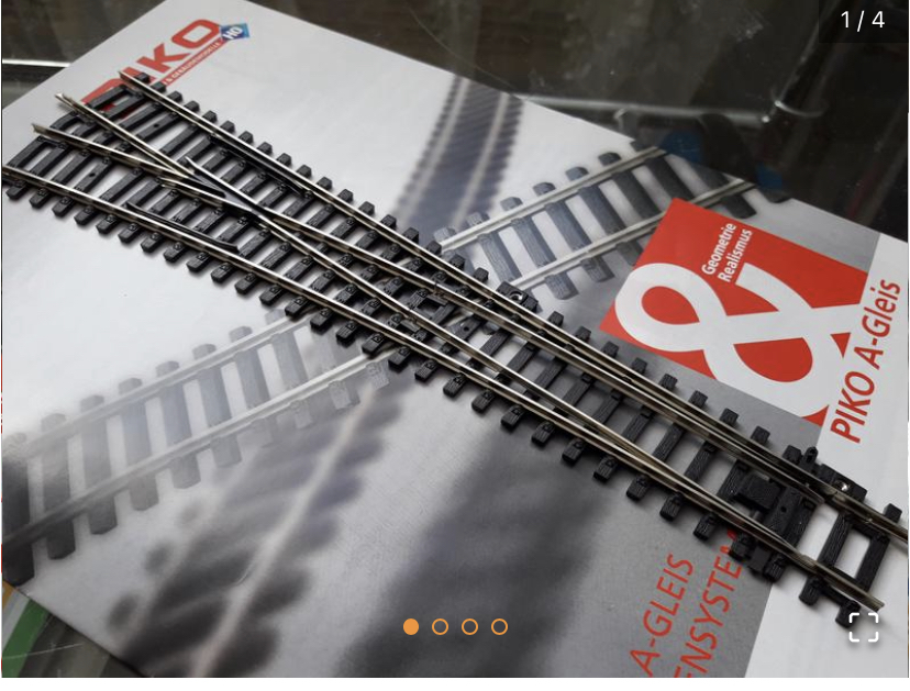

А можно фото стрілки, яку Ви використовуєте?

Re: Roco BR80 вопрос по залипанию
Повідомлення oleg2005 »
Trainworld писав:
19 вересня 2021, 14:18
Фото еще не разобрался как вставлять. Стрелки Пико А- Гляйс. Заметил , что в момент остановки, лок как бы слегка вывешивается на пластиковой крестовине, и стоит его слегка пальцем прижать,даже не сдвигая, и он попер. Думаю у него колпары не имеют вертикального перемещения, база короткая , да и колесики маленькие рядом довольно. Думаю может пробовать его слегка пригрузить балансировочным свинцом с авто.

Такая стрелка?
Повідомлень: 3238
Has thanked: 1278 times
Если он приподнимается на крестовине, то у него высокие реборды на колесах.
Рельсы современнее модели :(

Trainworld - да стрелки такие. Все остальное роковское проходит отлично, на любой скорости. А этот малек как то слегка вывешивается, или смещается, х. з. Насчет износа понимаю, но там и добавить получится малость, места то в нем не особо, особенно в котле. В будке есть небольшая пустота. Короче поэксперементирую. Думал токосъем может с одной пары отсутствует, поэтому он не хватает токовый участок после пластиковой крестовины. Прозвонил, токосъем везде, со всех трех пар отличный.
vover - да паровоз относительно свежий, с роковского стартового. И реборды не выше , чем у остальных (дизель бр 280, электровоз Е17,..) У старо-пиковского бр 66 и то повыше.
