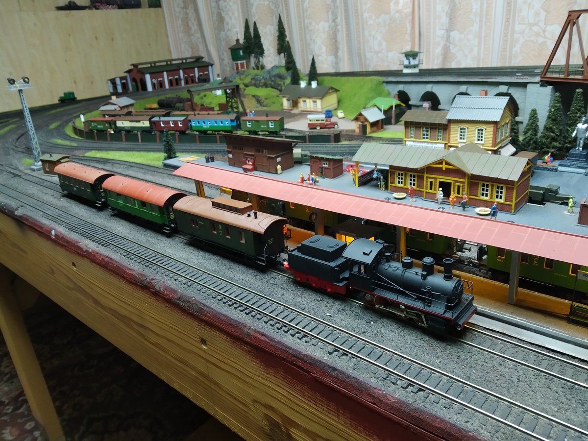

Самому очень понравился прототип. Поэтому и решил сделать, хотя информации критически мало.
youdmit писав:... с характерным чих-пыхающим звуком
Здесь лучше слышно.

Хорош паровоз! Езда уверенная. Жду финиша, со всеми буферами/сцепками/декалями должен быть замечательным пополнением самобытной коллекции ранних эпох СЖД.
youdmit писав:Здесь лучше слышно.
Звук действительно прикольный :)

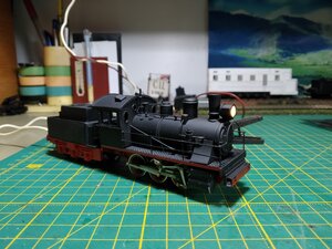

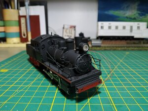

Паровоз Тк.
Три неполярных конденсатора 1000 мкф х 25 в ( больше не помещается) позволили облегчить проход проблемных участков на малой скорости. Ранее было желательно с разгона... :roll:

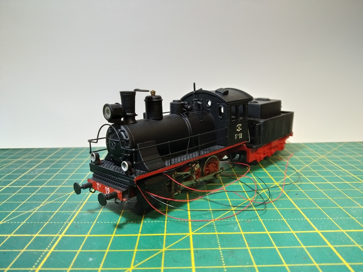

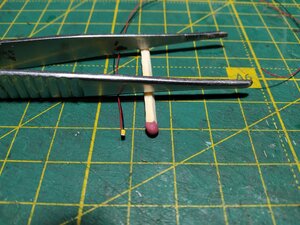

Для прожектора и буферных фонарей паровоза Тк приобретены светодиоды с припаянными проводами.
Википедия гласит, что паровоз эксплуатировался в СССР. Наверное справедливым будет предположение, что керосиновые фонари были заменены на электрические. Генератор ещё предстоит сделать, а пока попробовал изобразить прожектор.

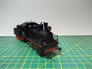

О текущем моменте...

Вах,модель приобретает солидный вид.Нравится окраска.Как чугунный прям.

Re: Локомотивное депо Юдмитов.
Stinky писав:Как чугунный прям.
Точно. Несмотря на то, что паровоз небольшой, выглядит солидно. Очень понравился.
Been thanked: 526 times
Мне тоже цвет нравится... хороший тон чёрного 8-) ... поручни хорошо смотрятся, они весьма усиливают ощущение восприятия паровоза 8-) ... а то насмотрелся я на Ов в коробках, без поручней.. и они кажутся такими щупленькими и куцыми.. а тут ваш хорошо выглядит 8-).

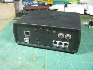

Вообще-то оцифрована не только Машка. Но сложилось достаточно неудачное стечение обстоятельств, что приобрёл несколько декодеров, поддерживающих только 14 и 28 шагов и тут выяснилось, что на моей КС 14 и 28 как раз не работают. На этом этапе Игорь - burbon очень тонко прочувствовал, что Саныч созрел для отката в аналог и надо что-то делать. 8-)
Сделал - установил свой декодер с поддержкой всех шагов скорости. Безвозмездно.
КС, к счастью, на 128 шагов работает. 14 и 28, надеюсь, коллега via982 поможет наладить.

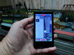

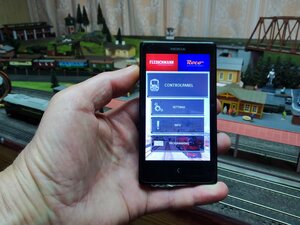

Управление по Wi-Fi c простяцкой Nokia X с установленным приложением Z21 Roco.
Поигрался, вкусил. Отката к аналогу не будет.
