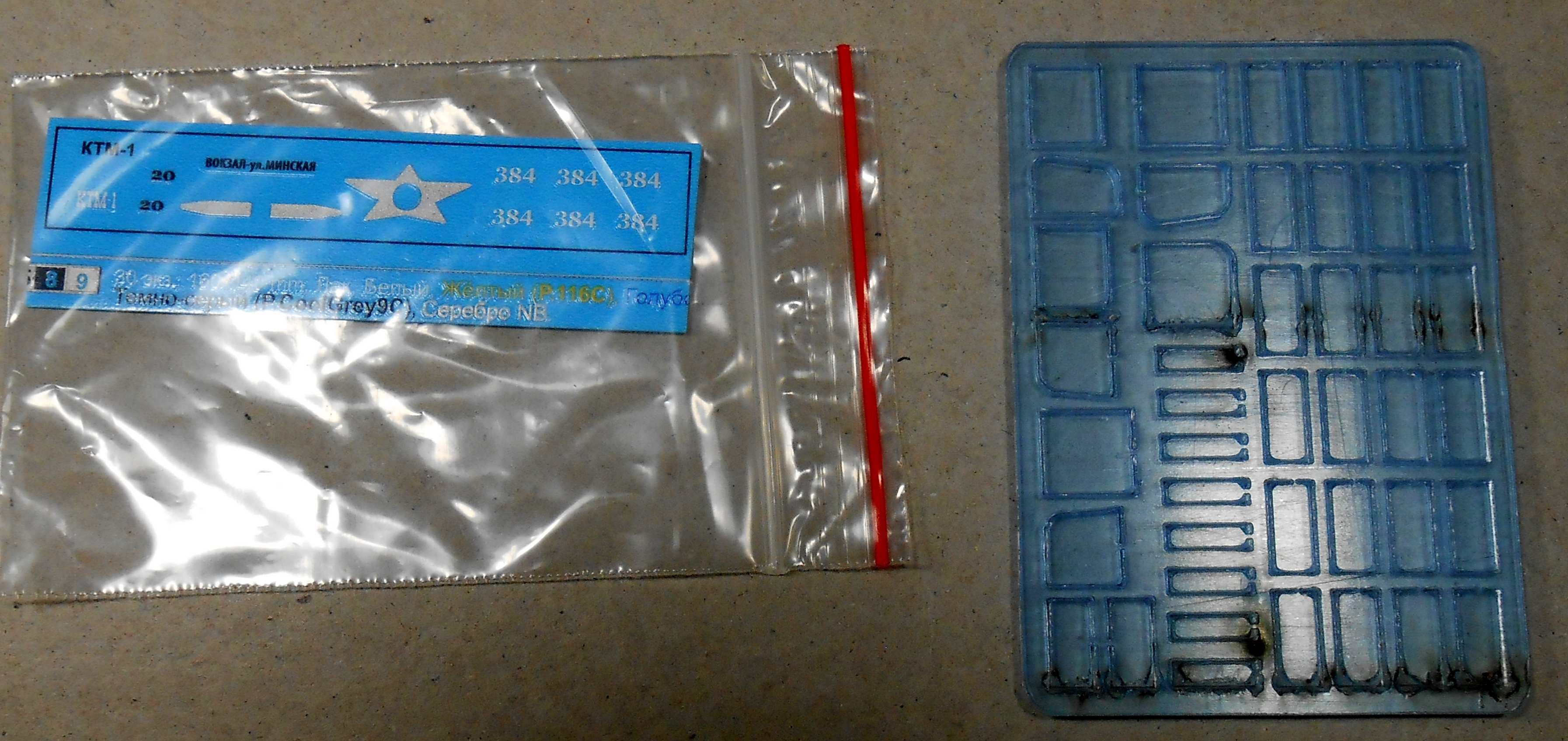

Содержимое один литник с деталями,декали,остекление и инструкция.Качество литья атпад.
Материал отливки смола.Убогими оказались инструкция и остекление.

Таки да,беру слова обратно.Стекла оказались в пленке.Не знаю зачем,я эту пленку снимал ножом
и даже стекло не поцарапал.Очень прочное.Обрабатывается тоже тяжело.
