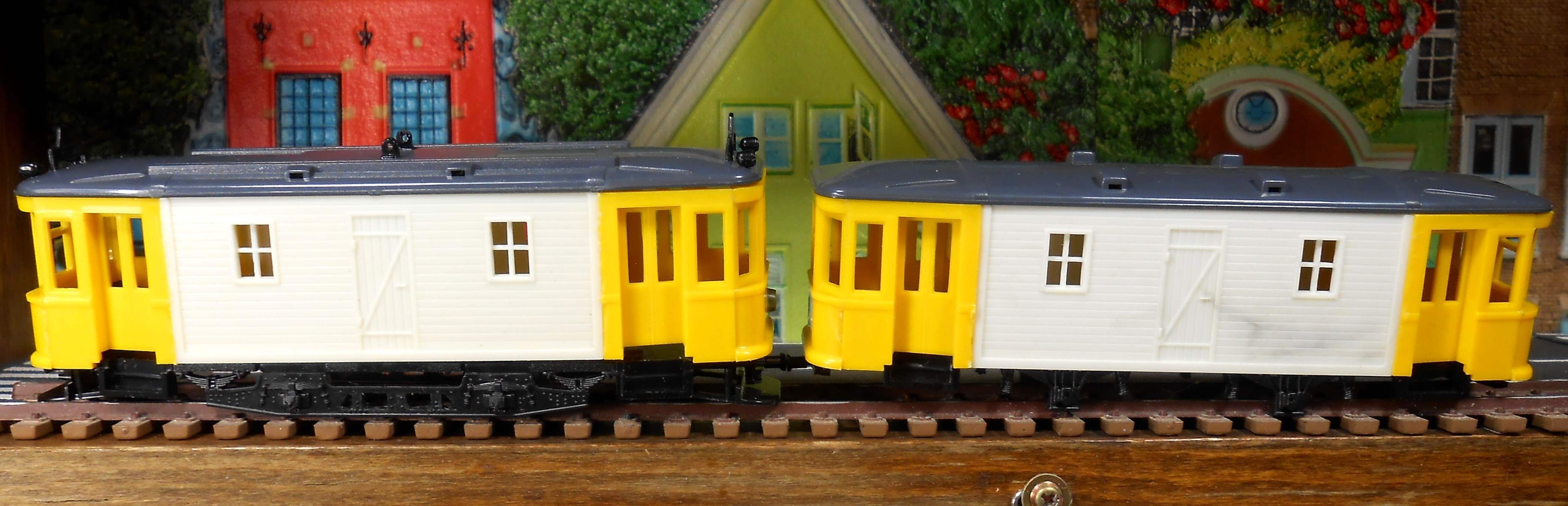

Повідомлення Алексей »
Вариан правда другой, а пластик такой же желтый. Сори зафотку в вашей теме.
3я/7
Повідомлень: 6350
Has thanked: 1547 times
Been thanked: 3334 times
Re: Трамвай серии Х\М от "Линия-А"
Алексей писав:
31 серпня 2021, 16:45
Что за скромности?Можно.И даже нужно еще фоток.Этож все по теме. :roll:
По вашему трамваю.Вам удалось сделать подвижные сцепки?И стоячий бугель? 8-)
Алексей
Повідомлень: 225
Звідки: Берег Тихого Океана
Мой типоразмер: Hoe
Has thanked: 109 times
Been thanked: 245 times
Начну по порядку. 1)склейка дихлором показала что в пластике скорее всего большое содержание капрона и он ссклеивается. Но но уверенной дифузии материала между деталями не происходит. Шов такой как на нормальном пластике от клея Тамия. 2)бугель и сцепки двигаются. Бугель удерживается вертикально за счет трения между деталями конструкции. Да и давайте уже общатся без "" Вы". Так оно будет проще. А то все время оглядываюсь, ищу где остальные. :) :) :D
Фото. Только сейчас заметил что трапы не окрасил. Второй вагон еще не собран. А представленный на фото собирал лет этак 5 назад.

Алексей писав:
01 вересня 2021, 07:30
Полагаю что не стоит так волноваться. Трапы могли быть окрашены в цвет крыши. :roll:
