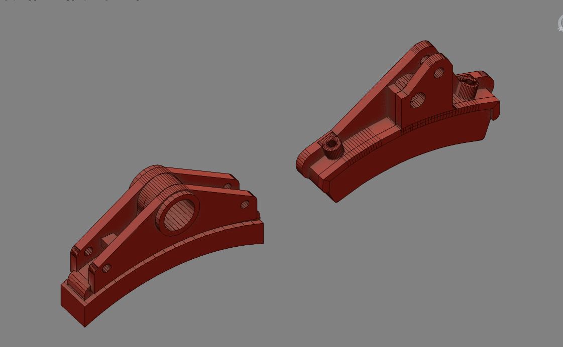

Код: Виділити все
 на креслення одні, а на фото інші. Відрізняются принципово. Тому шукаю креслення таких, що зустрічаються як най частіше.
Вибач завчасно - я профан в графіці та 3Д моделюванні- просто стало цікаво . щоб зробить модель обовязково потрібне детальне креслення оригіналу чи може достатньо фото моделі. Наприклад взять фото колодок і відмаштабувать на фото зробивши привязку наприклад до кол. пар чи до довжини рами - розмір яких відомий. А потім перевести це фото в маштаб НО. Чи 3Д модель робиться тільки по кресленням.
Re: Цистерны нормального типа
Зависит от дотошности моделлера. Большинству достаточно фото, я по фото не очень люблю, да и дольше по фото. Работа по сути делается таже но мы заведомо допускаем проблемы искажения перспективы от разных камер. Естественно что форма и вид модели могу отличатся. Но к примеру если нету у нас допустим мелких размеров отдельных элементов детали но есть габаритные и мы видим, что отрисовав по чертежу у нас размеры плывут на сотые, то конечно можно фигарить и по фото. Зачастую этого достаточно для скульптур фигур и тп.. Что касается техники, то как бы уже начал рисовать и чертежи есть, то почему ломать голову, проще далать по чертежам.
К примеру хороший четкий чертеж, выставленный по габаритам модели. Проверяю боксом нарисованным от центров линий, видим размер 4,851мм,
Смотрим на чертеж и переводим деталь деля габарит на 87. Получаем 4,827.
Видим, что ушел третий знак. Он кому то нужен? Думаю мы его не увидим нигде. То есть по данному чертежу можем рисовать смело. Но я все же перепроверяю. Тк. при фотографировании чертежа тоже линзы дают искажения. Потому неспеша деталь за деталью. Да это очень нудно :(

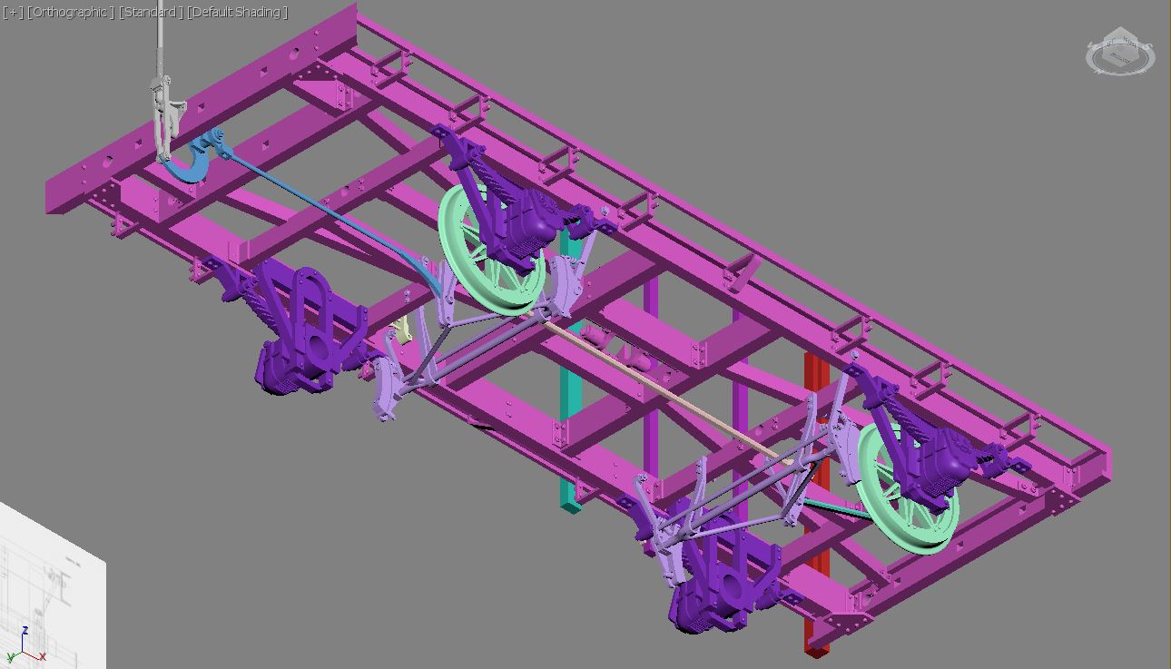

Мэдлэнно идем дальше. Вагон оказался мега сложный. Также присутствует разнобой в чертежах. Почему то показало при сборке всей тормозной мелкие несоответствия в местах где не ожидал таковых и соответствие где ожидал обратное. О как замудрил)
Саму тормозную насчитал трех типов, возможно было и больше, сложно сказать (возможно еще одну какую то сделаю, потому идеи всегда рад услышать). Заметно также, что много деталей собраны именно на гайках и болтах, это элементы рамы, но цистерны все на клепке, видимо таки вперед по конструктиву двигались дальше.
Немного скринов процесса. Думаю Петру лучше пока не видеть, ато мне не жить :lol:

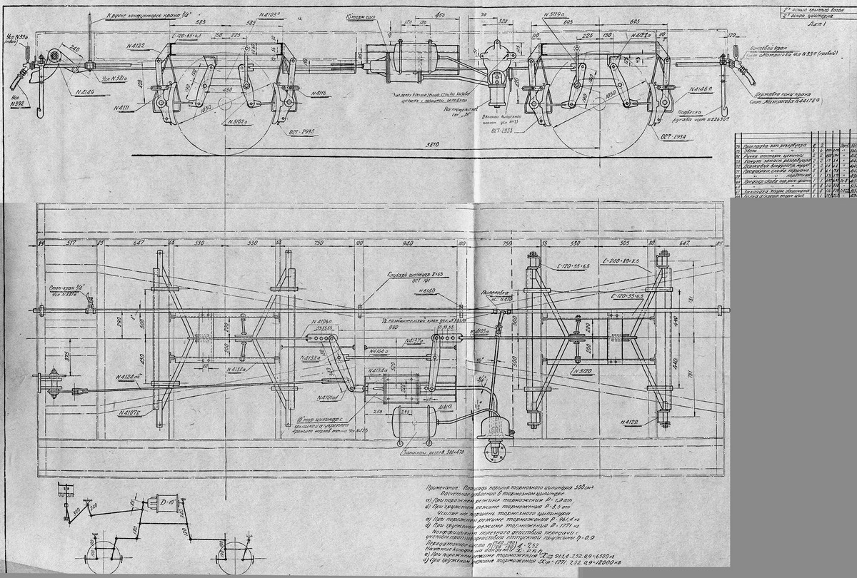

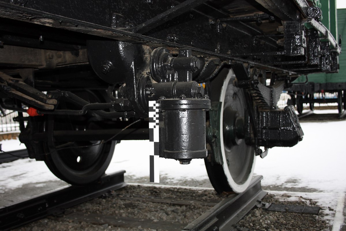

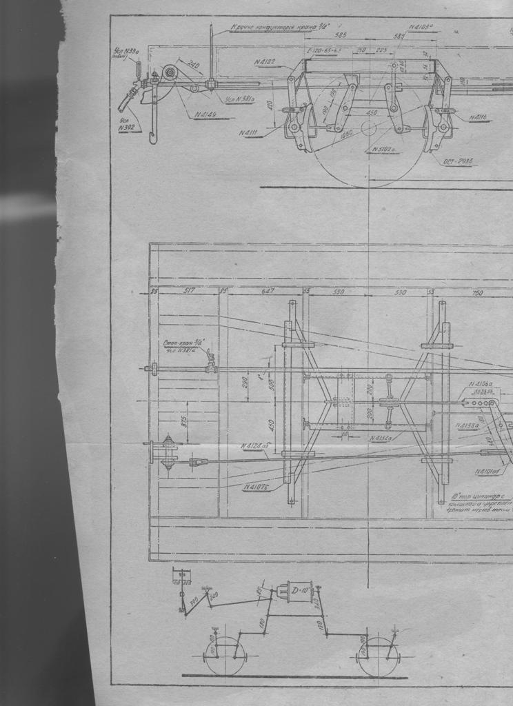

Где найти черетежи аппаратуры под вагоном уже совкового периода, адекватные схемы деталей и тп. Чтобы заложить раму сразу с двумя колодками другого типа. Фото ниже взяты со скалетрейнса, но хотелось бы более детальный вид/чертеж. По фото сложно да и косяков много будет/помотивщина.
Тоже с соседнего форума, но чето не хватает мелочевки.
Вілен з такою деталізаціею підвагонного це вже не модель рами а витвір мистецтва получаеться.
Код: Виділити все
"Мама Миа" ...та мені б з десяток таких помотивних рам навіть з меншою деталізаціею для моїх майбутніх запилів і я був би самим щасливим моделістом в Галактиці. :D :D :D . Браво Вілен крутецький ваген буде.

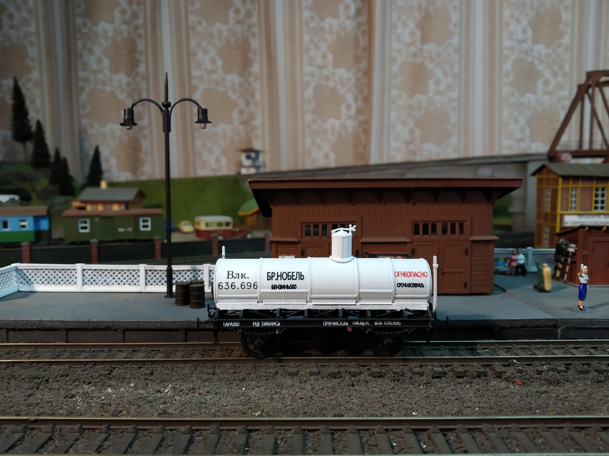

Часть деталей предоставил Пётр-Pit ещё в ноябре 2021 года, а уже в январе нынешнем Вилен- Т-1000 прислал почти все недостающие элементы.
Мне более интересно изготовление ПС с нуля, а не сборка китов, но цистерну конечно надо было собрать. Тем более, что Пётр снабдил практически собранной рамой.
Собирал стендовый вариант. Это изделие, если в полной деталировке, явно не для активного драйва.
Пётр, Вилен, спасибо!
Повідомлень: 6310
Has thanked: 1492 times
Been thanked: 3230 times
Классный получился "бензинь изь Тифлись". ;) А почему вагон нельзя допустить к эксплуатации? Что не так? :|

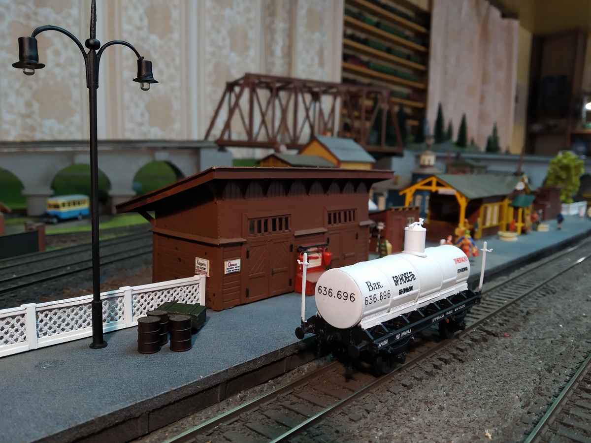

Та хорошо задули! Очень красиво сделали. Мне нравится. Там кстати на эту бочку я сделал уже цепи другого плана. Сложнее отломать. Хотя пока у меня стояли на подоконнике ни одна не сломалась.
Сделал несколько образцов новой цистерны, процесс по которой показывал выше в теме. Удалось добиться качества еще выше чем на фото внизу. А именно рабочую защелку и у этой горловины. И уменьшить щели между стыками котла и более точная горловина.
Также в разработке бочка №3
Заметим горловина в ней открывается набок.

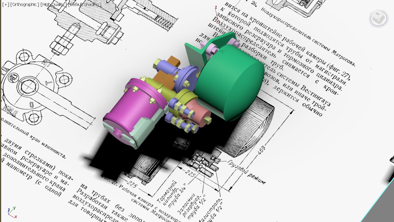

Немного продвижения по тормозу матросова для НТВ.
