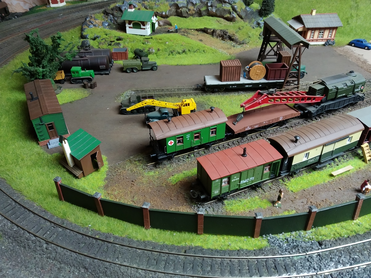

В начале темы упоминался вагон viewtopic.php?p=3620#p3620
Случилось такое дело, что коллеги Muton & Stinky на недавнем мероприятии решили снять его с полки и прокатить. Нормально он катается, но были высказаны определённые пожелания... :roll: В общем - мне стало очень неловко, что подарок друзей остановился на этапе готовности полуфабриката.
Зияющую черноту окон устранил простейшим нанесением рисунка с внутренней стороны стёкол.
Далее занялся освещением и это было немного сложнее рисования шторок.
Токосъём, сделанный по известной методике и получивший широкое применение,
меня больше не устраивает и более нигде применять не буду. Такая конструкция в любом случае значительно притормаживает вагон, а при значительной длине состава, что часто практикуется на нашем макете, проблема становится критической. Токосъём, ИМХО, надо брать с буксового узла.
В моём случае тележка пластмассовая и металл отсутствует полностью.
Вопрос решал так.
Далее классический вариант с диодным мостом, электролитическим конденсатором и токоограничивающим резистором.
В итоге получилась вот такая начинка.
Под напряжением.
Далее конечно захотелось прокатить и желательно в составе. Переключаться с цифры было лень, а ни один большой паровоз пока не оцифрован. От безысходности решаю прицепить маленький паровозик Сестрорецкой ЖД, которому по жизни уготовано тащить состав из трёх двухосных вагонов, специально под него сделанных.
Идея была такова, что остановлю съёмку, когда начнёт буксовать на подъёме в кривой.
Вот такие бывают дела... 8-)
Паровозик конечно геройский, но речь о доработке вагона. Пока-что работающее освещение отлично демонстрирует, что вагон внутри совершенно пустой и ситуация требует дальнейших действий...

Ну да Голиаф теж недооцінив Давида. :) Класний минипут... Освітлення вагена норма. а з інтер"ером буде взагалі "ГУТ".

3 двухосных вагона выросли до 3-х четырёх-осных :D
Но клопик - моща! Справился с возложенной задачей!

Хороший у ЮрСаныча получился "наш ответ Чемберлену". Прекрасная идея, и немение превосходная реализация. Мои поздравления.

Re: Делаем вагоны СЖД
29 грудня 2020, 23:51
[scorpiosha] писав:Просто стало интересно, есть ли в наличии брутальной техники санитарные вагоны
Будут.

Во! ЮрСаныч вообще в точку! Медпункт самое оно. Еще бы столовую и беседку для игры в карты, домино. Так сказать для полноты образа. Исполнение как всегда отличное. А идея просто превосходная.
