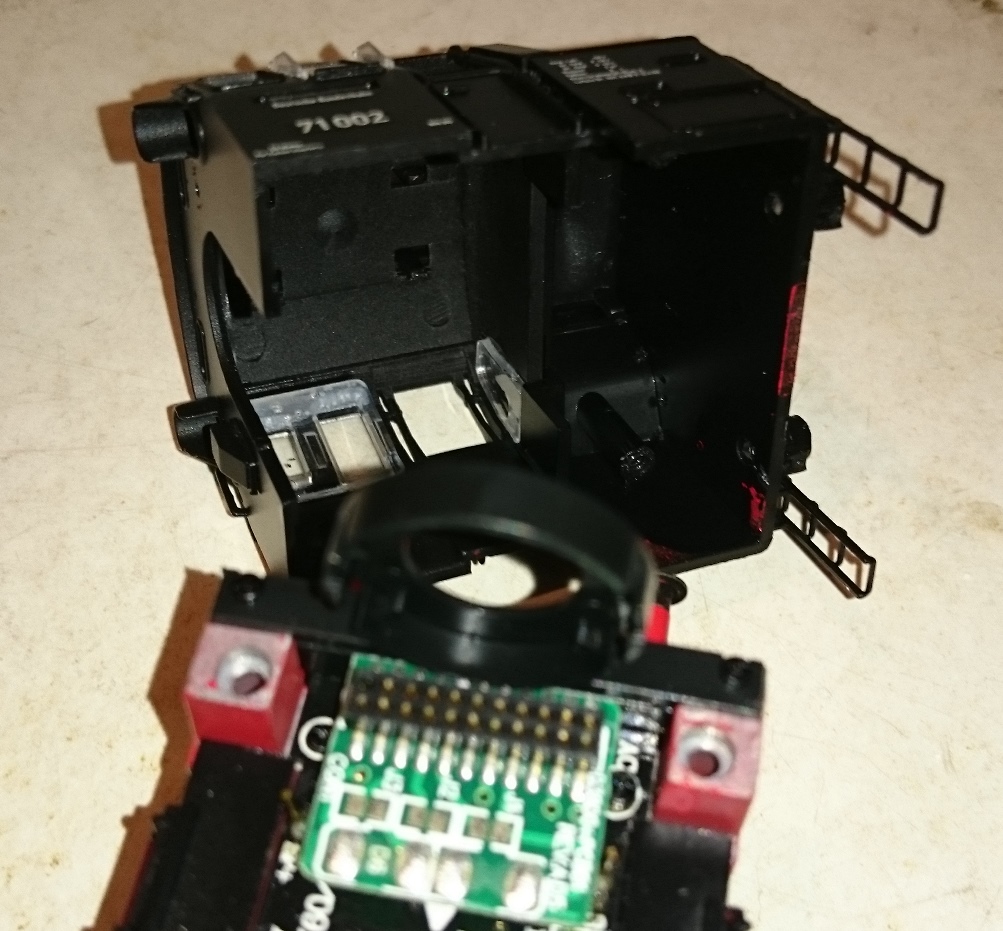

Продолжаем обзор...
Собственно для оцифровки пришлось его разобрать. Согласно инструкции - задача плевая на 5 минут - для установки декодера нужно открутить два винтика внизу и снять будку машиниста. Казалось бы - все просто...
Але є одне але... точнее два:
1. Я уже давно использую отвертку со сменными битами и очень доволен. Но тут рабочей длины нужного бита оказалось мало - винтики сидят очень глубоко, и поэтому пришлось искать мои старые отверточки.
2. Открутив все-таки винты начал снимать будку. Снова затык... Лилипут похоже собирает свои модели, когда краска еще окончательно не высохла, и как результат - будка намертво приклеена :? Вооружившись зубочистками и модельным скальпелем, прощупал стык и аккуратно продавил присохшую краску. Ура! Кабина поддалась!
Дальше все просто - установка декодера и сборка в обратном порядке.
Хочу отметить - в будке маловато места, поэтому без подрезания детали топки, навряд ли получится установить звуковой декодер.
Кстати, под динамик отведено специальное местечко - очень удобно!

Знаю что Лили в разборе не простые.А присохла может не краска а клей,от
монтажа кормовых трапов? :?И чего на видео света не горит? :roll:

Stinky писав:Знаю что Лили в разборе не простые.А присохла может не краска а клей,от
Не - именно краска. Ее остатки видно на фото будки изнутри.
А трапы там просто вставлены.
Света там горит, только видос я снимал поутру и поучился контровой свет. :?
