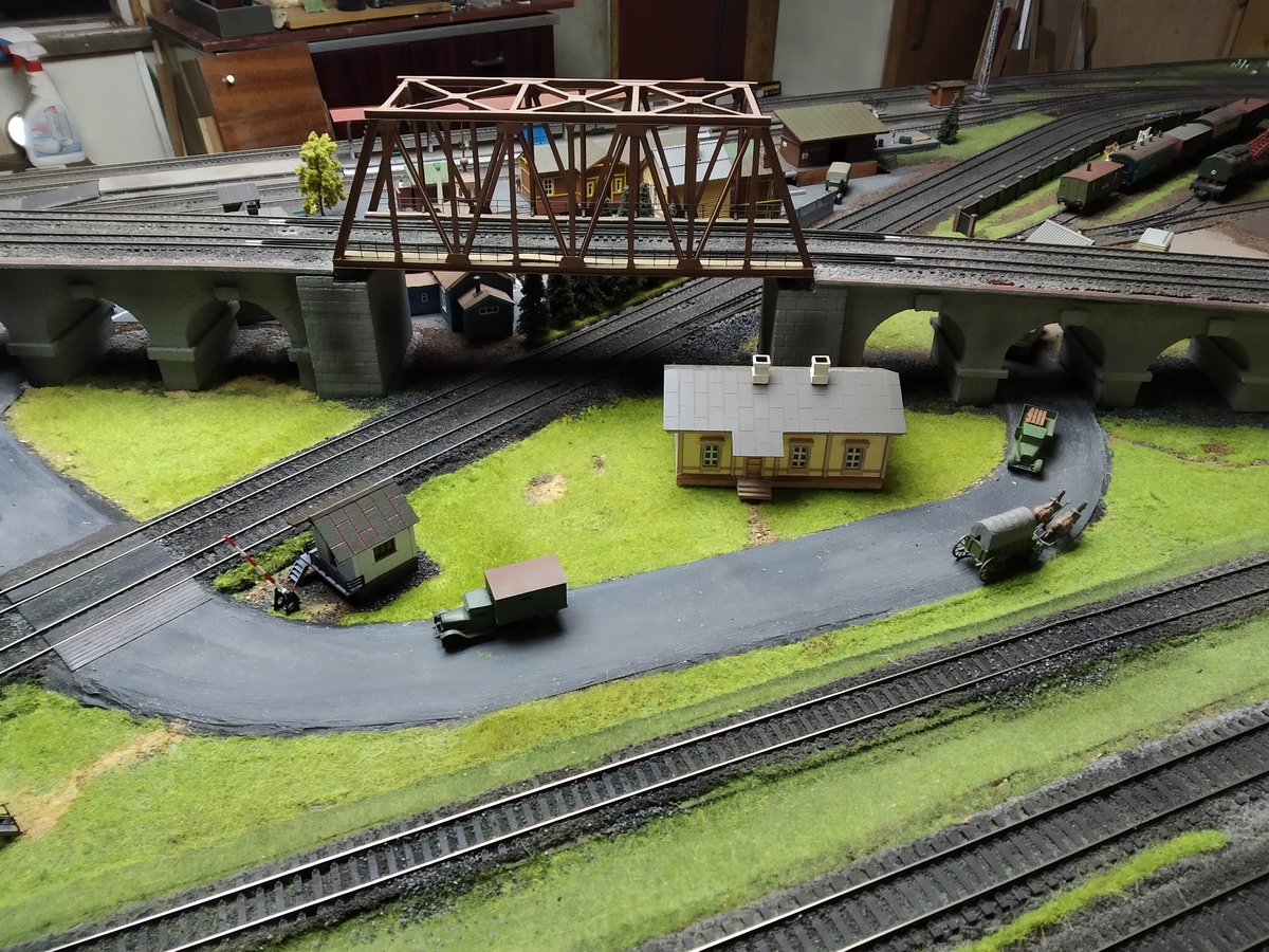

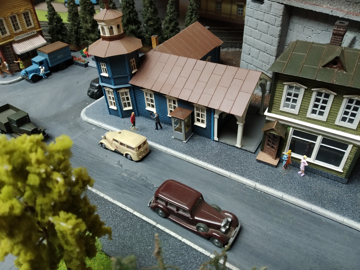

Re: Строительство алтаря для Храма.
Здание путевой казармы в роли конторы ПМС наверное могло применяться, но в задуманном интерьере, ИМХО, выглядит тяжеловато и своими размерами давит весь сюжет.
Коллеги наверняка помнят, что более десяти лет назад в продаже были вот такие китайские игрушки. В закромах их обнаружилось две...
Далее без слов. Как по мне, то общий сюжет территории ПМС теперь выглядит легче. Бытовку можно и нужно дополнить живописной мелочёвкой, но такие работы временно невыполнимы.
А путевая казарма в дальнейшем будет выполнять роль административного и пассажирского здания паромной переправы.
Рядом с лаптем-паромом казарма уже никакой сюжет не задавит...
Изготовление вагона-лежака подсказало решение проблемы. Тем более, что при наличии донора работа вообще не требует особых усилий. Ревизия закромов несколько модифицировала изначальную идею просто поставить корпус любого, относительно подходящего вагона.Коллеги наверняка помнят, что более десяти лет назад в продаже были вот такие китайские игрушки. В закромах их обнаружилось две...

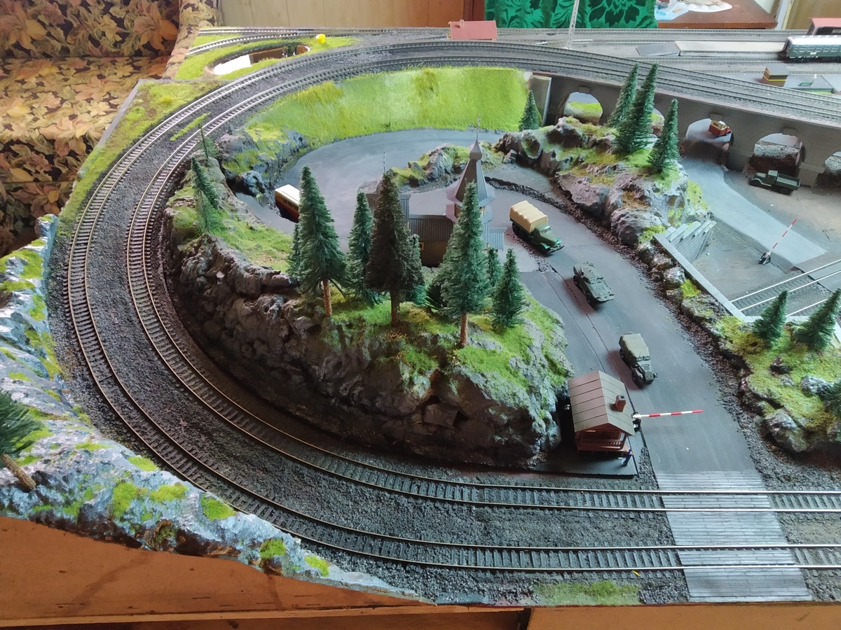

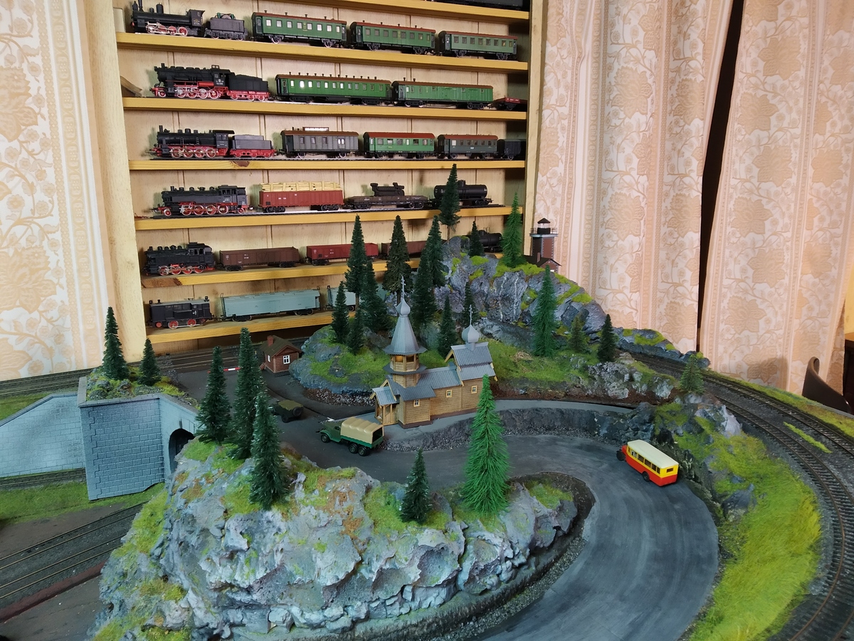

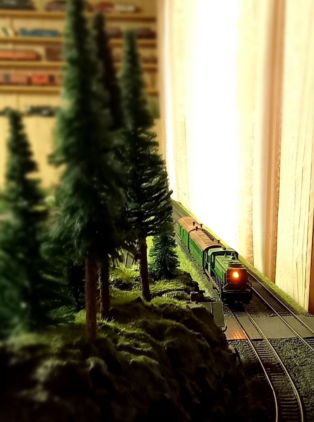

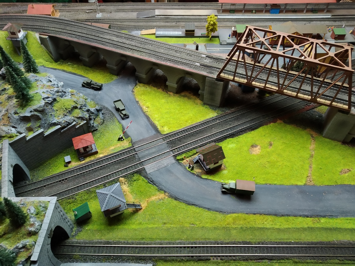

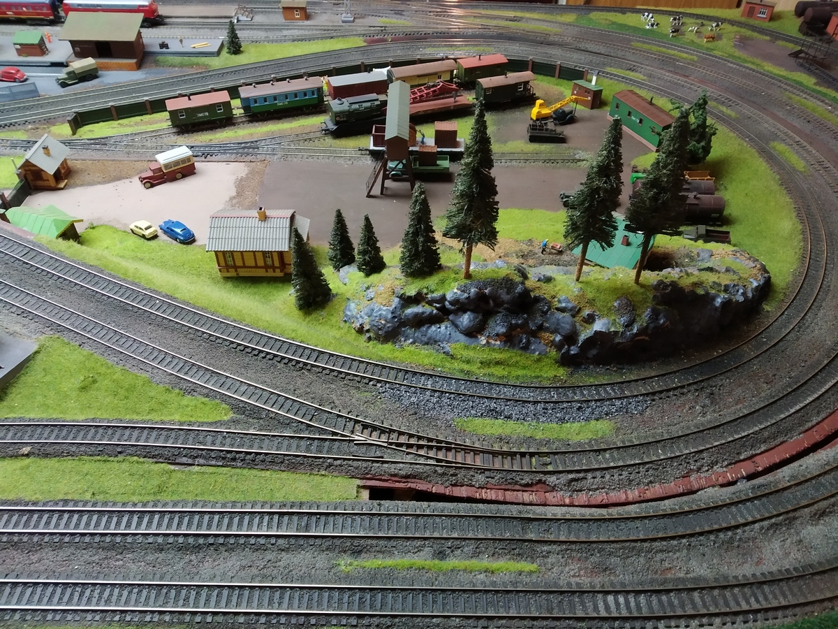

Всем привет!
В прохладный погодный денёк решил проинспектировать эту эпичную стройку макета.
На стареньком"Ганомаге" удалось добраться относительно быстро. ЮрСаныч был несказанно рад такому вероломному приезду,как славяне в 1941м. Но тем
не менее я был встречен тепло.Накормлен, напоен и допущен к макету.По отечески, владыка
Храма отстажировал легкому и простому цифровому управлению поездами.Признаюсь,что
я не впервые катал на цифре,но всегда оставался приверженцем кирпича.Но тут шото
пошатнулось.Может обстановка,пение птиц ,тишина и домашний комфорт сыграли свою роль. Что положительного вынес на данной площадке.Очень просто и удобно катать со смартфона.
Не привязан проводами к командной станции,мобильно "наваливаешь боком" вокруг макета.
Даже на одном овале,грубо говоря, можно катать до трех составов.Без столкновений и катастроф.
Конечно отчасти благодаря огромной покатной площади и путевой схеме.
Также ознакомился с моделями которые еще в работе.Посидел в цеху,там где рождаются легенды. Естественно что сам макет потихоньку преображается,обрастает деталями.Многое я не видел.
Отмечу что живьем все выглядит намного сочнее,есть глубина и обьем.Никакие фото не передают
тот спектр зрительных впечатлений.Но так или иначе я не удержался и уже на прощание нафоткал
на бегу левой ногой серию снимкоф. Людишек очень мало.Их всегда мало.Но те что есть очень сильно оживляют картину. Технические и индустриальные места не оставляют меня равнодушным.Авторская архитектура,
стилистика раннего СССР,дух эпохи очень бодрят. Спасибо ЮрСаныч,за прием и общение.
