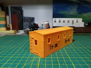

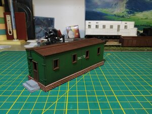

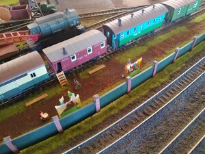

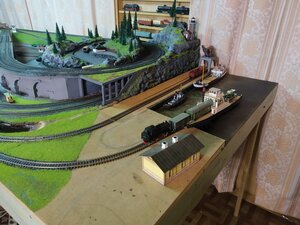

Вагон-лежак - реализация очень давней идеи Stinky. Установлен именно в указанном им месте.
"Фундамент" под вагоном из пивного картона, полистирол пока не по зубам ( не по рукам..) :cry:
Повідомлень: 3312
Has thanked: 1980 times
Been thanked: 4017 times

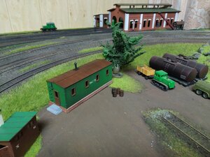

Re: Просто макет

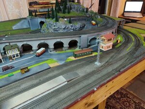

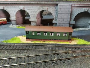

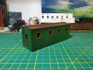

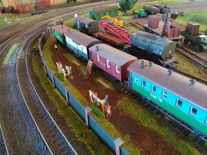

Здание путевой казармы в роли конторы ПМС наверное могло применяться, но в задуманном интерьере, ИМХО, выглядит тяжеловато и своими размерами давит весь сюжет.
Изготовление вагона-лежака подсказало решение проблемы. Тем более, что при наличии донора работа вообще не требует особых усилий. Ревизия закромов несколько модифицировала изначальную идею просто поставить корпус любого, относительно подходящего вагона.
Коллеги наверняка помнят, что более десяти лет назад в продаже были вот такие китайские игрушки.
В закромах их обнаружилось две... :roll:
Далее без слов.
Как по мне, то общий сюжет территории ПМС теперь выглядит легче.
Бытовку можно и нужно дополнить живописной мелочёвкой, но такие работы временно невыполнимы.
А путевая казарма в дальнейшем будет выполнять роль административного и пассажирского здания паромной переправы.
Рядом с лаптем-паромом казарма уже никакой сюжет не задавит... 8-)

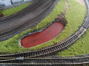

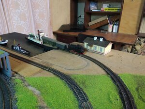

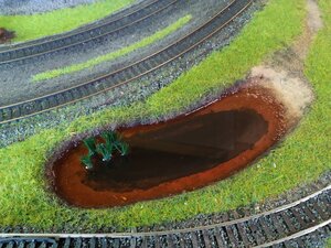

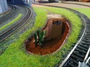

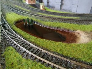

На выходе к модулю порта решил попробовать изобразить небольшое озерцо.
Задачу решал впервые, но не сильно переживал потому, что в случае провала озеро можно просто аннулировать... 8-)
При выборе технологии руководствовался информацией с форума наших коллег. Там товарищ наливал паркетный лак слоем 1 мм и затем очень долго ждал. Результат у него был такой.
В моём случае был приобретён паркетный лак стоимостью 79,02 грн. за 0,7 л.
Растворяется уайт-спиритом. Т.е. присутствует запах керосина, что в моих реалиях, когда макет в отдельном помещении и этаже, абсолютно не имеет значения.
Результат на сегодня:
Заливал в три слоя десятикубовым шприцом без иглы. Каждый слой по 10 кубиков. Первый слой в значительной степени впитался и обрёл прочность через 48 часов. Второму слою на полную полимеризацию потребовалось восемь суток. Третий слой залит трое суток назад, сверху образовалась достаточно прочная ( проверял зубочисткой между камышами... :roll: )но пока эластичная плёнка.
Из нюансов процесса хочу заметить, что лак из шприца не надо выдавливать до последней капли, иначе последние пол кубика просто выплёвываются и при этом образуется масса пузырьков. Но пузырьки могут образоваться и по другим причинам. Убираются втягиванием в шприц.
Следует добавить, что не с первого раза у меня получилось и на фотографиях не первый результат.
Первый заход делал лаком для древесины на водной основе. Если кратко, то ничего не получилось...

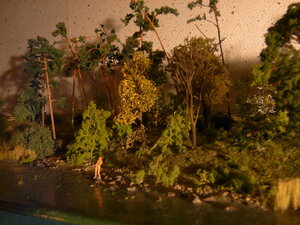

youdmit писав:решил попробовать изобразить небольшое озерцо.
Если захотите посадить на берегу рыбака, то есть оригинальная технология изготовления удилища.
Берётся кошачий ус... Зоозащитники, молчать! Ус (вибрисса) не состригается и ни в коем случае не выдирается (это очень больно и травматично) — они сами порой выпадают. Сложность найти такой ус, который изогнут лишь в одной плоскости. Если надо — могу презентовать. :)
Ус хорош тем, что равномерно утоньшается к кончику, как настоящее удилище.

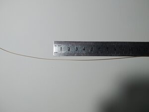

railmodel писав:Берётся кошачий ус...
Рассказал коту. Долго смеялись... ;)
Если по делу, то практикующие моделисты отлично знают, что нить любой толщины элементарно делается из литников, которых обычно имеется в избытке.
Нет резкости на готовом изделии, но суть понятна.
Кот, кстати, с большим вниманием следил за процессом... 8-)
Можно сделать и тоньше, но в данном случае мне нужна была нить 0,3.

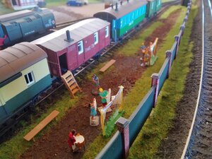

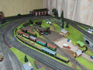

Постояльцы ПМС обживаются.
Мелочное, в общем-то, обновление... :oops: Но если учесть, что фигурки были оплачены 12 января, а получил 9 июля, то событие можно назвать даже эпохальным... 8-)

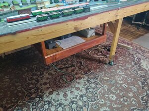

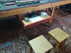

Сугубо утилитарное приспособление. При цифровом управлении вообще не нужно, но у нас собираются почитатели разных жанров. Да и просто пепельницу поставить или селёдку положить тоже можно... 8-)
Повідомлень: 6244
Has thanked: 1426 times
Been thanked: 3032 times
Re: Просто макет
Вот это я понимаю удобняк для покатушек.Классная приспособа. 8-)
