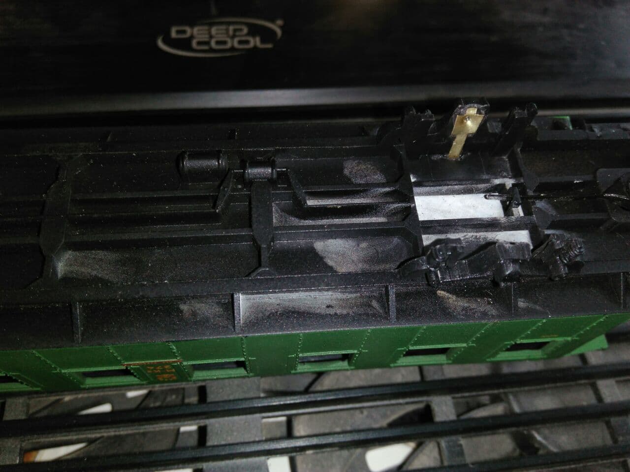

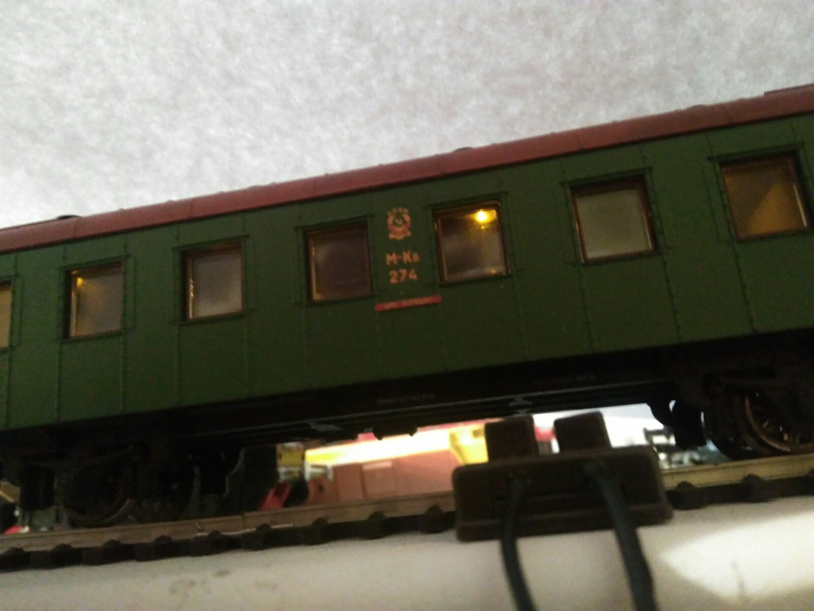

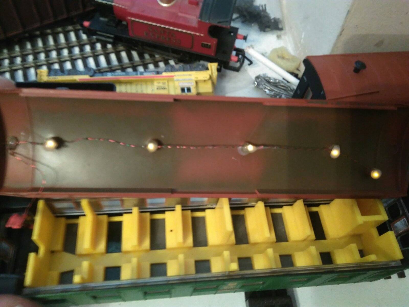

Пока Петр пытается вылить ходовку из метола, решил заняться вагонами. Долго думал как поступить, прикидывал стоимости и тп., в результате было решено делать самому, немного замаскировав сами диоды да и свету хотелось менее яркую нежели обычно делают. В результате родилась такая идея.

Не знаю, где в оригинале там висело освещение, но фотки с видом "через окно" очень понравились. Будто действительно плафон висит.
Re: Курские паровозы Ов
Вот не знаю, может нужно чутка и ярче? Но мне нравится, в настоящих до сих пор такое вроде.
Has thanked: 1171 times
Не надо ярче. ИМХО, конечно.

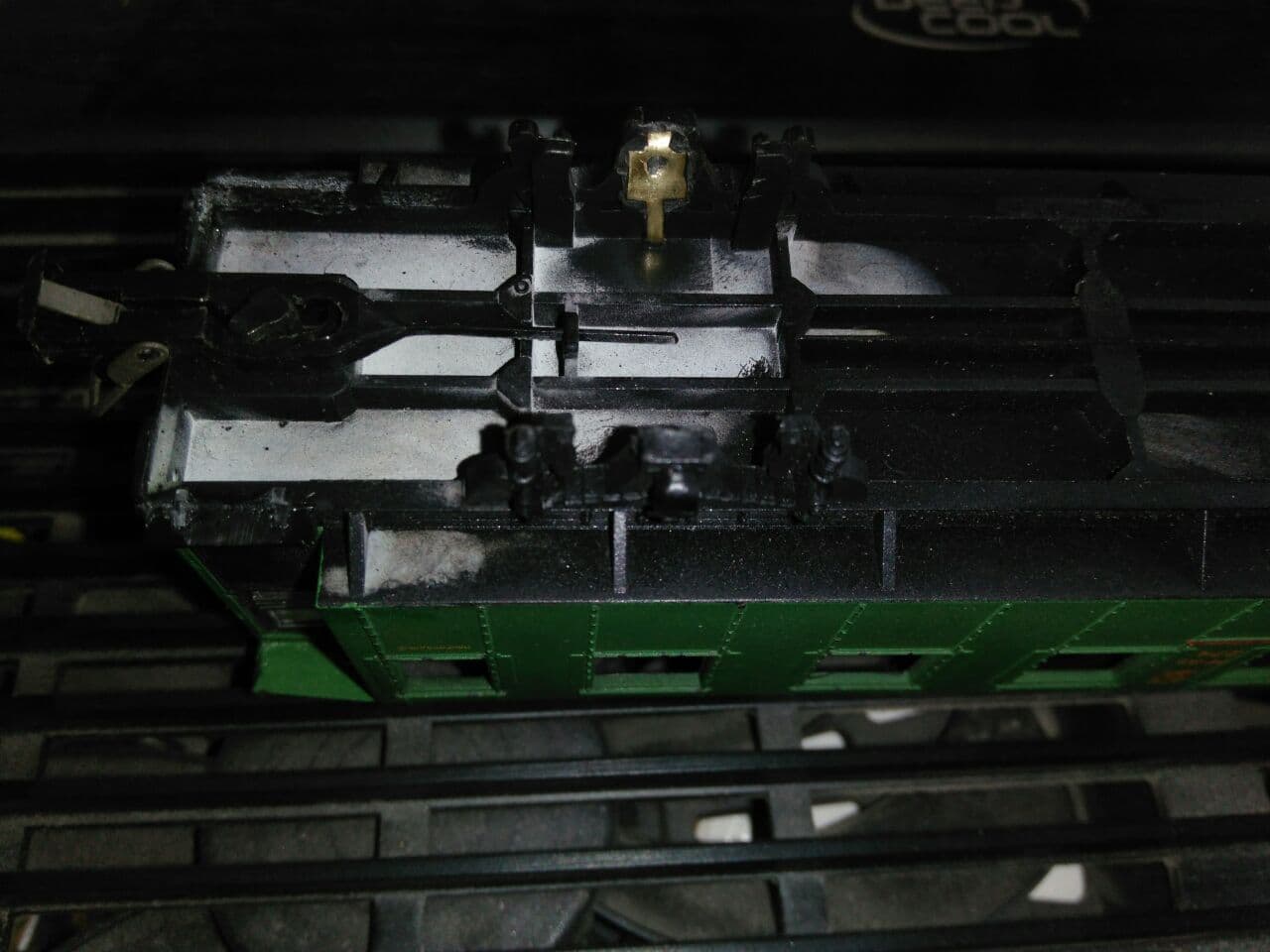

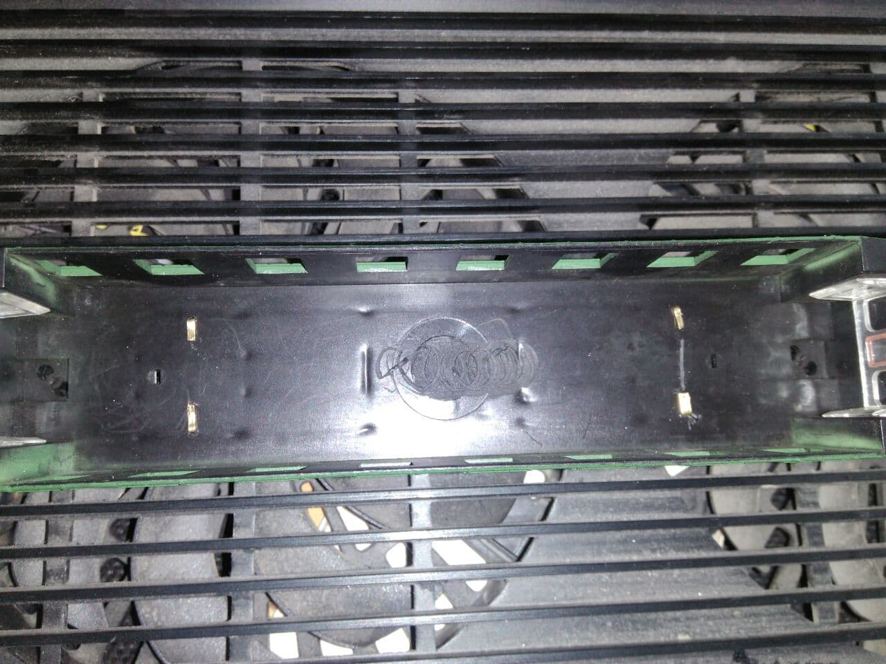

Забыл токосъемник показать :D
Не силен в светководстве, но решение мне нравится - незаметное, и без сильного вандализма.

Свет отличный.
Ярче точно не нужно.

Всё нормально, Вилен!
Свет очень натуральный. Исполнение токосъёма на высоте.
Хорошо, спасибо, тогда делаем еще 6 вагонов так))

Ловко ты плафоны смастерил... это капля термоклея я так понял... выглядит очень приятно в итоге.. свет отлично смотрится на фото... там светодиоды 0805 или 0603?
Дёшево, быстро и отлично выглядит! Мне нравится... я когда пистолетом такую каплю хочу поставить, у неё всегда хвост тянется.. а у тебя капли каплями получились.. без хвостов.. :shock: :roll: :?
Да, но это уже второй заход, потому не так аккуратно как хотел. Первый раз спалил в результате замыкания все диоды и пришлось паять заново.

Да, такой токосьем при дружбе с латунью респект
