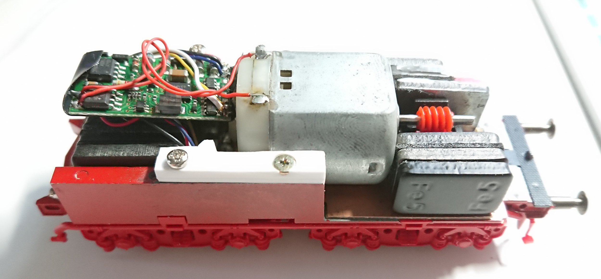

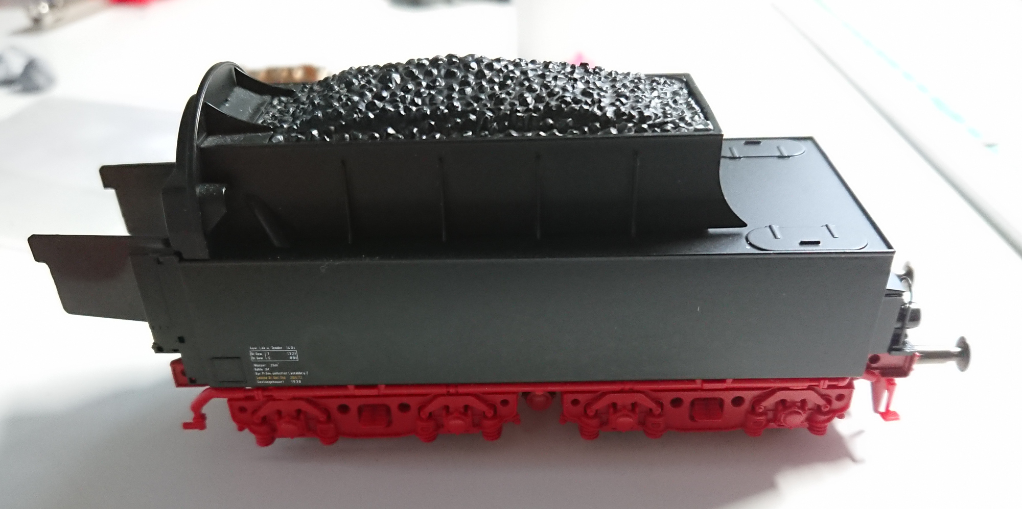

Выходные не прошли даром :) Собрал механику с электрикой воедино:
Проверил - роботает. Однако, мотор пришлось заменить на похожий по причине шумности при работе :( Но по итогу тендерок собрался и принял всем известный и привычный вид:
Соединил с головой и отправил на тестовый заезд:
Малый ход с первого деления регулятора. 8-)
Осталось перебить таблички. Сделать оную для тендера и найти и установить поручни на тендер.
Вцелом модель завершена. Всем сочувствовавшим огромное спасибо!

Re: BR 24 061. Пони с тендером от полтинника
Крутой паровоз получился :!:
И внешность, и ход - всё на высоте. Поздравляю, Владимир! Очень достойная работа!
vover » 25 май 2021, 00:53
Кошерно так зібрано- аккуратненько , прям як фабричний.
Мої вітання з закінченням моделі. Гарна конячка вийшла-на поні вже не тяне -з таким тендерком у нього пробіг буде як у гарного коня.
vover писав:...Малый ход с первого деления регулятора. 8-) ..
Хороший ход у паровоза! Уверенный и очень тихий... отличная работа :!: 8-) ;)

Во время очередных "половых" покатушек тема получила неожиданное продолжение.
Ввиду того, что привод всего на 2 последние оси локомотива (точнее - тендера) - сцепного веса оказалось недостаточно чтобы тащить более 2-х вагонов. Поэтому было решено вспомнить детство и заняться выплавкой изделий из свинца. Автомобильные грузики были устранены от работы, а на их место были отлиты 2 вот такие болванки:
Которые заняли вакантные места:
Суммарный вес грузов увеличился с 32-х грамм, до 70-ти с возможностью нарастить еще 10-15 грамм если понадобится. И суммарный сцепной вес тендера возрос до 268 граммов. Что, естесственно, положительно повлияло на тяговые характеристики.
Также заметил, что совершенно забыл "перешить" номера локомотива. :oops: Исправил косяк:
Вот теперь действительно всё - модель завершена. 8-)
