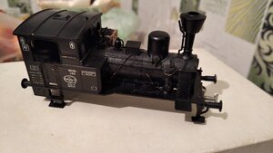

Вот никогда мне не нравился данный паровоз от фляйша, хоть в полнокулисном варианте, хоть юниор. Всегда терзали сомнения по размеру колес, прм и кучи всего. Да и сами колеса мне жутко на нем не нравились, уж очень они грубо выглядят на таком мелком клопе.
Но так вышло, что попался мне такой паровоз на просторах ебея, но в виде кучи хлама. Такой ведь и не грех в наш заделать. Верно ведь, но...

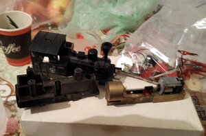

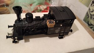

Когда получил, был удивлен, зачем-то дойче инжиниринг полез менять трансмиссию. Содрал по живому весь пластик поломав его на мелко женские органы. Зато обвесли поручнями, трубками и прочей шелухой. Ну бывает не посчитаешь свои силы, чего грешить, я вот 86й тоже не сделал. Стало жалко клопа и решил восстановить.
И так, исходное... В кучике это запчасти, а железяка с гиганто маховиком, это предпогаемая трансмиссия (хвала Аллаху не моя).

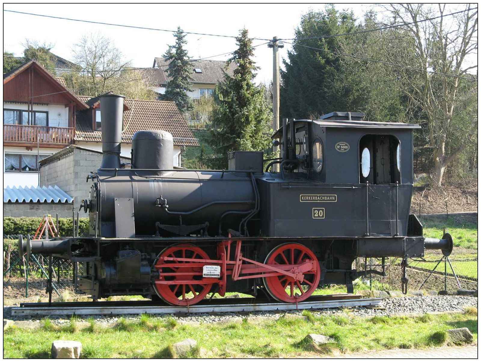

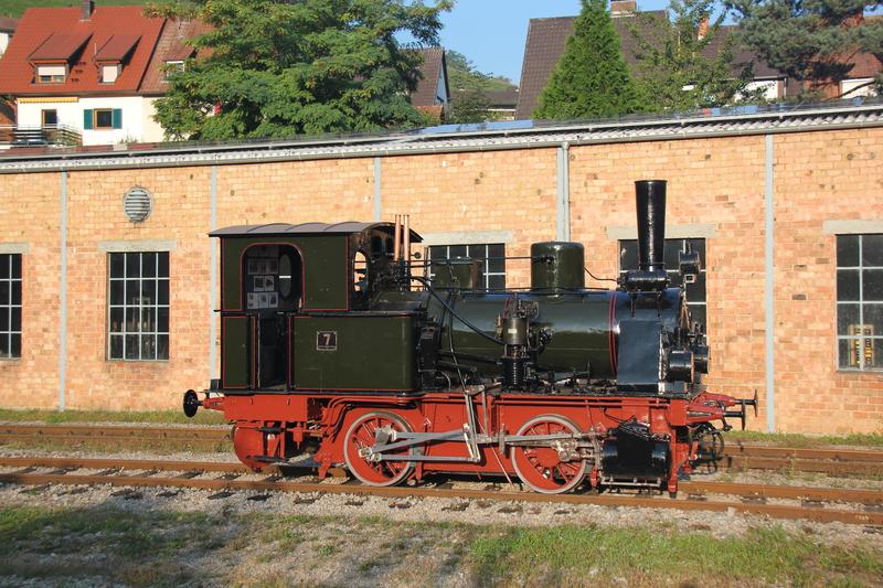

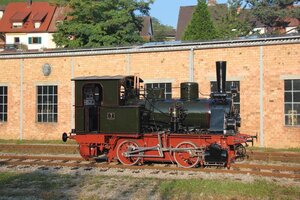

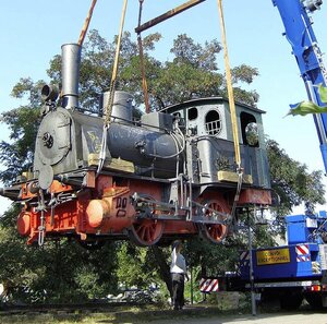

Ну и немного фото самого прототипа...

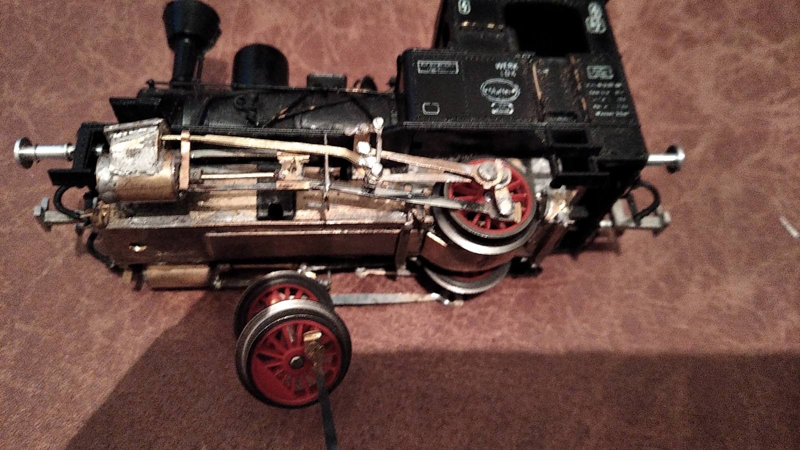

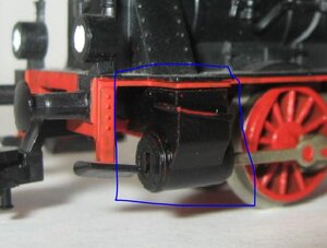

Дело в том, что сам ящик меня не очень беспокоит ибо на некоторых фото присутствуют его следы и могло место быть такое. Меня больше беспокоит, что на всех фото данный паровоз имеет другой ПРМ.

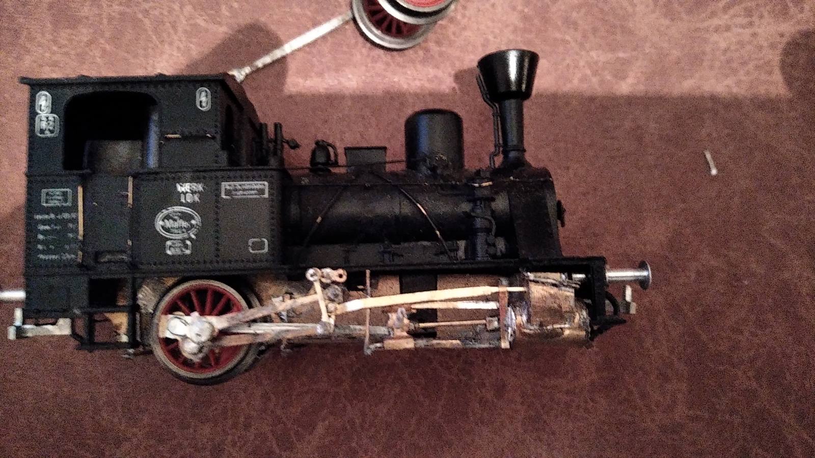

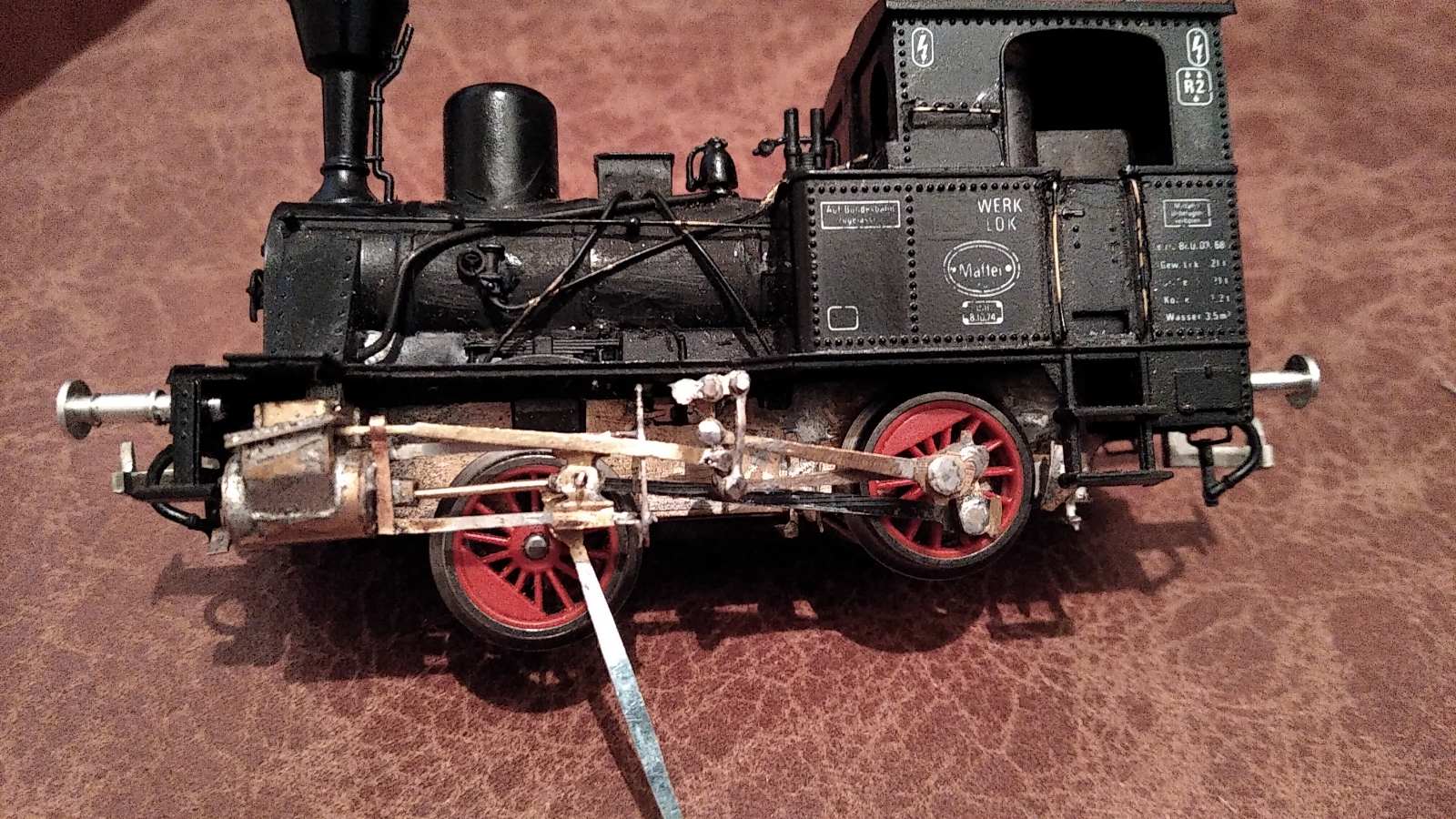

Ну а пока сделал нижнюю часть самого локомотива в замен пластикового мусора. Также пока не понятно с тормозной системой паровоза, там видимо хитрость есть.

Re: Анна или как делать не нужно
Также сделал детали нового прм.
Картер редуктора не сильно низко расположен?Не будет цеплять стрелки и переезды? :roll:
Денис, там микроны но проходит. А вот как оригинальный проходил я даже не знаю. Пластик то толще.

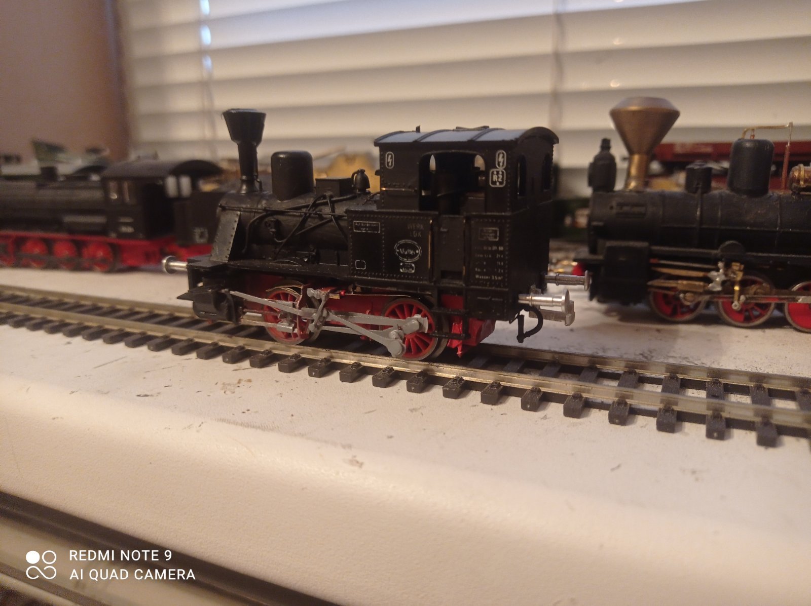

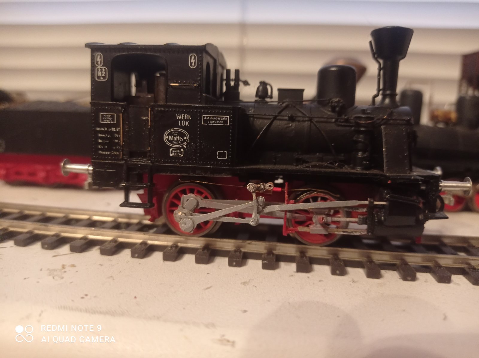

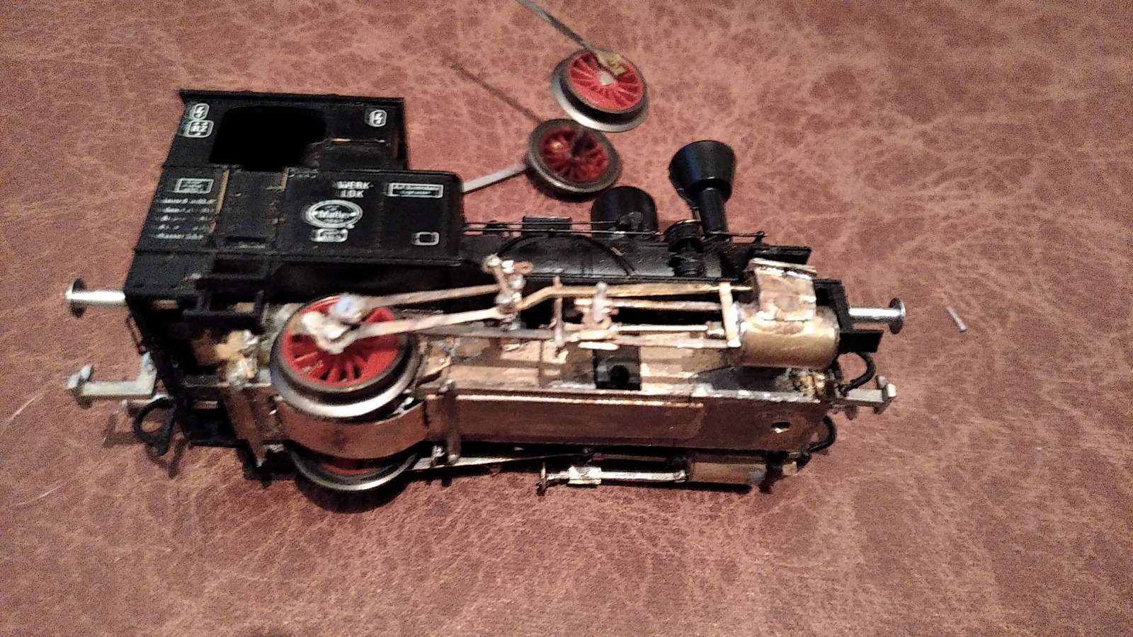

Первая примерка, родной не зашёл прм, сильно грубый.
Продолжаем возню с ПРМ.
Такой ПРМ очень не прост в изготовлении :shock:
Так что желаю выдержки в постройке, а сам буду следить за прогрессом с интересом

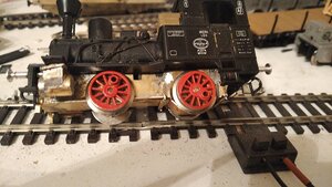

Да Вов, нервы помотал он мне, особенно подгонка всего, чтобы работало и не клинило, а особенно тяжело давались микро шайбочки, которые не дают деталям соскакивать со своих валов, а также их изготовление, по сути 50 процентов мелочи делаешь по два раза, то улетают то заливаются припоем и становятся не пригодными.
Также сильно не понравились колеса родные, заменил на идентичные но более тонкие и ажурные от Piko G7.1

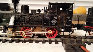

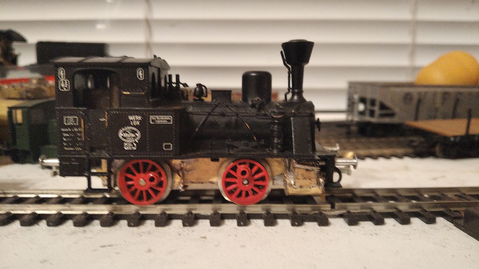

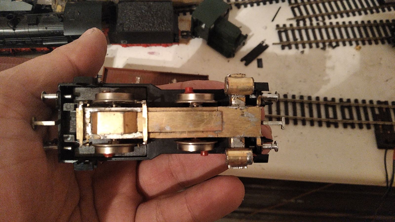

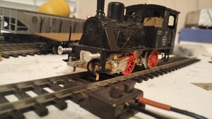

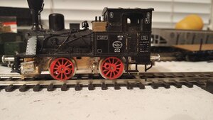

Продолжил понемногу работу. Собрал сделал токосъемник. Но вот внешний вид токосъемника мне не нравится, думаем дальше.
Поехал хорошо! Молодца!
А "груз" из чего сделал?
Груз родной, в корпусе был. Увы в идеале Анну никогда не имел :D
